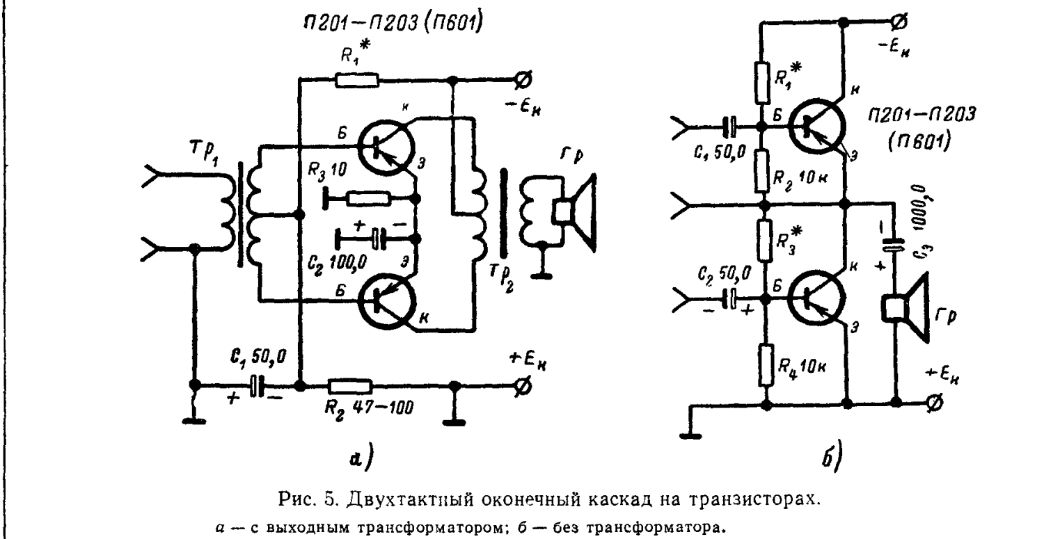

Дядь Саш, по постоянному току не надо базу отрывать, и тогда она никуда не денется. Смотри в классической схеме - по постоянке базы притянуты через обмотки трансформатора к низкоомной цепи смещения. При этом обмотки включены последовательно с базами, т. е. ток через обмотки течёт прямо в базы. Никаких шунтирующих резисторов нет. Каскад ОЭ с высоким выходным сопротивлением возбуждает переменный ток в первичной обмотке. И этот трансформированный ток шурует прямо в базы. Налицо самое настоящее токовое управление, но по переменке. Межкаскадный трансформатор работает в режиме трансформатора тока. ООС выправляет все огрехи и неточности. Поэтому, сколько надо, столько тока в базы и затечёт.
"Мопед не мой" (С)
Схема была придумана 70 лет назад и применялась во всех приёмниках.

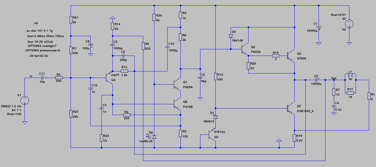

Дядя Олег,про трансформатор и закороченную базу ясен день.Я о другом.Спаяй схему Худа на Германии вместо кремния, и оставь базовые резисторы на килоомы вместо законных по условиям выживания 20 ом,а я посмотрю.
Но Худ свою схему не делал на германии.
Тут надо или крестик снять, или трусы надеть. Либо делать Худа, но на кремнии, либо делать на германии, но не Худа.

А смысл? Худ - ещё одна схема усилителя в классе "А". Кремний в классе "А" работает без проблем. Его можно нагревать свыше 100 градусов. А германий нагреешь до 60, и он крякнет. Не то, чтобы задача совсем не выполнимая, некоторое подобие Худа можно сделать на германии, но теряется простота и красота схемы. Вместо Худа - Франкенштейн.
В схеме Худа есть заложенный изначально порочный процесс роста тока покоя с нагревом,сносный для кремния и смертельный для германия.
И если разорвать этот круг,схема становится стабильной и управляемой.Зато в такой простой схеме полоса протягивается до 20 000 на полной мощности и 50 000 на малом уровне, причем,на обычных тормозах типа 214-215. На нормальных среднечастотных транзисторах полоса убегает за 200-500 кГц.И звук приличный. Но повозиться пришлось.Заодно обнаружился полезный финт,ставить на этажах выходного каскада транзисторы с разными частотными свойствами, экономятся редкие импортные экземпляры.

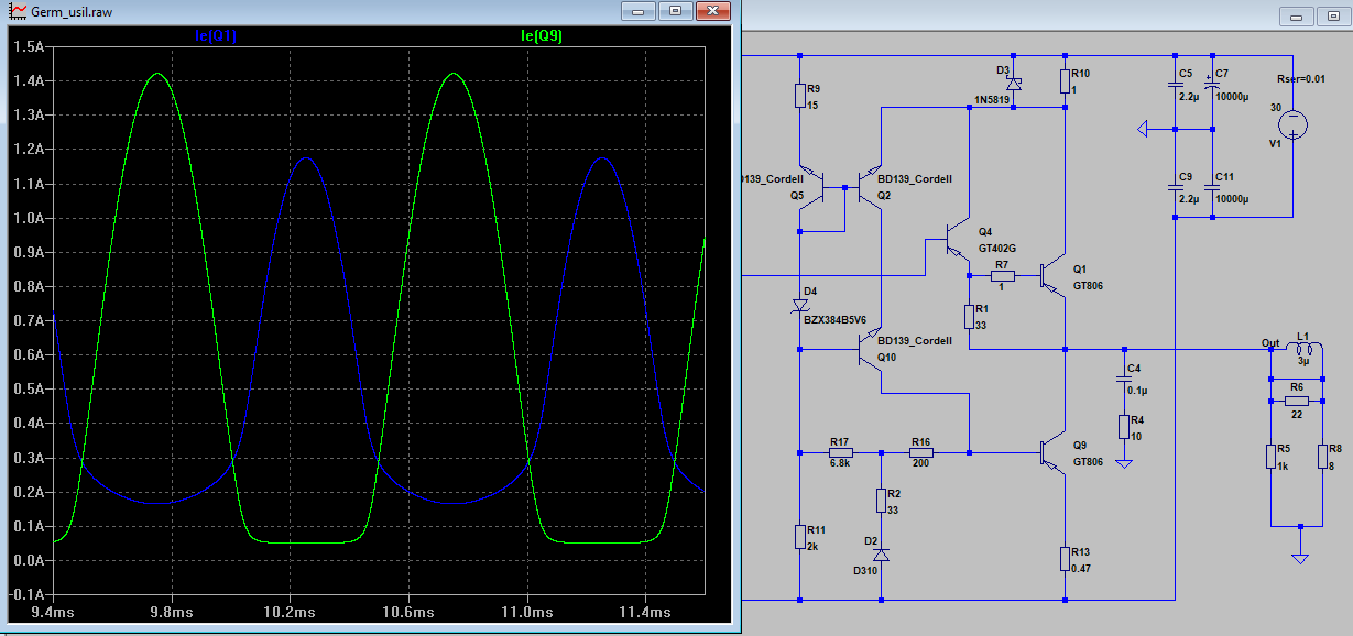

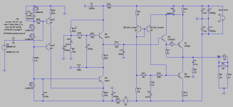

Вот германиевый ВК (однотакт) в классе А с током покоя 200 мА. Ну и полная схема германиевого усилителя без общей ООС. Ток покоя ВК жёстко стабилизирован ООС по току. Схема усилителя и принцип работы ВК позаимствован у И.Семынина.

Промолчу свое мнение про выходной повторитель не охваченный заботой ОООС и источником неподвижного тока в эмиттере.

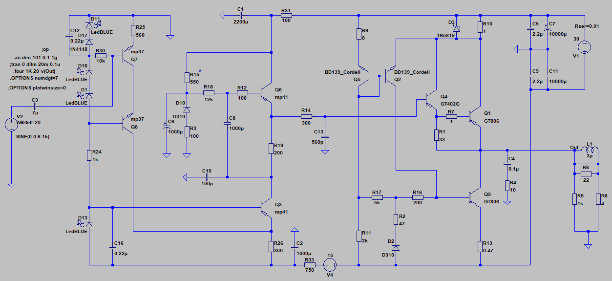

Идея была избавиться от квазикомплементарного включения,выходная единица+ ,драйвер с приличным током .Вся схема четыре транзистора.Вариант на одинаковой проводимости и предусилением на 402-404 обрушит скоростные возможности выхода до уровня кирзовых П214.
Спайс-моделью ГТ806 не поделитесь?
Нету у меня такой модели. Я использую кремниевые с похожими емкостями и частотными свойствами - кт8102, а вместо п605 - mje15033. Для оценки АЧХ в малосигнальном режиме (лупгейн) этого достаточно. Понятно, что в железе нужно учитывать разницу и уменьшать соответствующие Б-Э резисторы, а коррекцию (на опережение) всё равно придётся на меандре по осциллографу уточнять...

Не совсем понял про неподвижный ток... Это не типа повторителя Чуффоли - здесь размах тока управляемого ИТ (на картинке - зелёная линия) больше чем верхнего плеча (синяя линия). Это псевдодвухтакт, сигнал идёт через верхнее плечо, а по току отрабатываю оба. Весь ВК охвачен 100% ООС по току - ток покоя не зависит от температуры выходных транзисторов. А если хотите общей ООС - берёте германиевый УН (как на второй картинке) и присоединяете ВК...
Виноват,не высмотрел на курином экране резистор в эмиттере источника,с заведенным в него сигналом , знаком с таким решением и уважаю мнение автора.
Но вопрос был в другом.Общая ООС имелась в виду. А повторитель сам по себе вещь такая себе,не шибко правильная.
Якщо хочете отримати струм в навантаження, діду, байдуже на ваше рзуміння шибкості правильного повторювача. Він безальтернативний. Питання лише, на скільки тактів. Відповідь Сєминіна, в даному випадку, на півтора такти. Ось про це можете побазікати.
Щодо загального зворотнього звязку, це також просто ще один інструмент схемотехніка, не рукосуя. Опануєте, з ним в кожному випадку вийде краще, ніж без нього. Перевірено електронікою.

Почему-то все забывают про схему старика Гендина 1965 г. исключительно на германии (других у него не было). Проблема терморазгона там решена использованием "скользящего" смещения (в зависимости от уровня выходного сигнала).
Несколько замечаний: подобные схемы лучше работают на нагрузку 8-12-15 ом. Схема работает в АВ. В итальянском журнале 1967 г.
рассматривался подобный выходной каскад (с измерениями, осциллограммами, таблицей номиналов резисторов) для вариантов на германии и на кремнии. Вывод (увы)- кремний лучше(
Вот схема из книги старика Гендина 1965-го года. Забытая классика (та, что слева). Параллельно или вместо R2 часто ставился термистор. Первичная обмотка подключается к коллектору ОЭ и вот вам токовое управление. Что примечательно - "ступенька" в такой схеме невозможна в принципе. Это при условии, что трансформатор подключен к ОЭ, а не к ОК. А ещё в этой схеме абсолютно исключён сквозной ток через выходные транзисторы. Потому что по постоянному току они включены параллельно.
ЗЫ. Наличие цепочки автосмещения в этой схеме подразумевает, что выходной каскад работает в классе А. Если нужен АВ, то автосмещение убираем и сажаем эмиттеры на землю. И тогда уже точно нужен термистор.

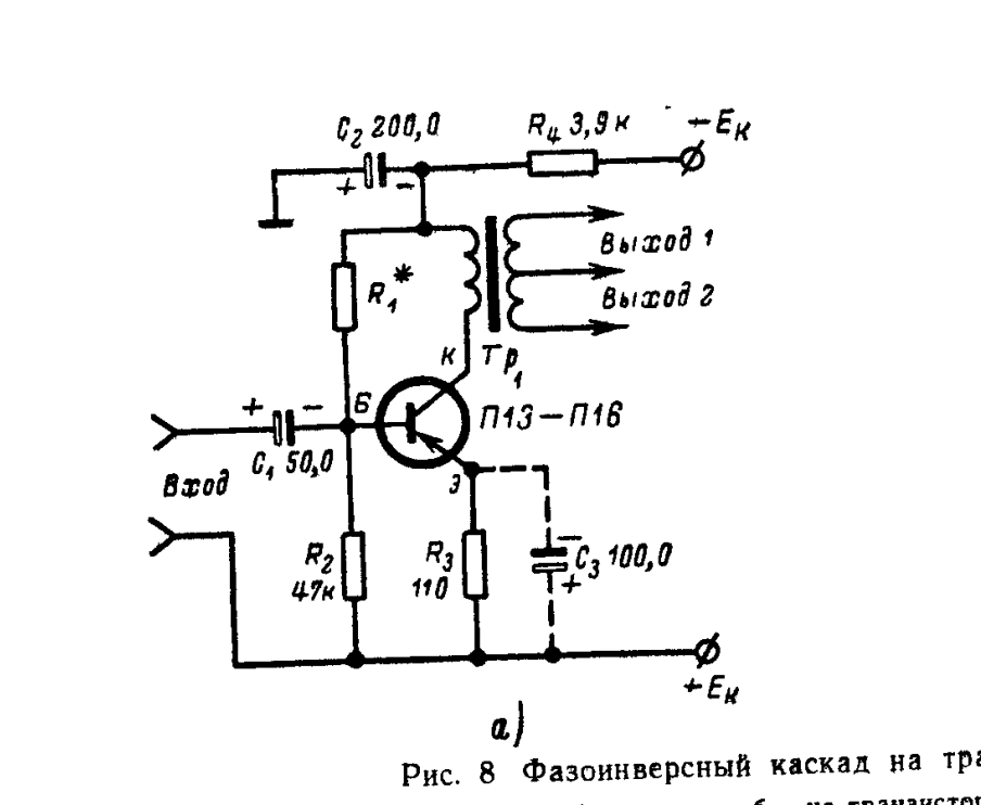

Давно хочу собрать усилитель с ФИ трансформатором. Есть много схем в Радио 71,72,73,81 года и Цихисели. Везде разные варианты трансформаторов. Интересно было бы почитать как их рассчитывать. Есть не сложная методика?

Если коротко, то надо сначала определиться с сердечником -выбрать из тех что можете раздобыть или уже имеете. Число витков в каждой обмотке определяется по амплитуде индукции в сердечнике. Если совсем коротко и просто - число витков на вольт делайте 100/S, где S - площадь сечения центрального керна в квадратных сантиметрах.

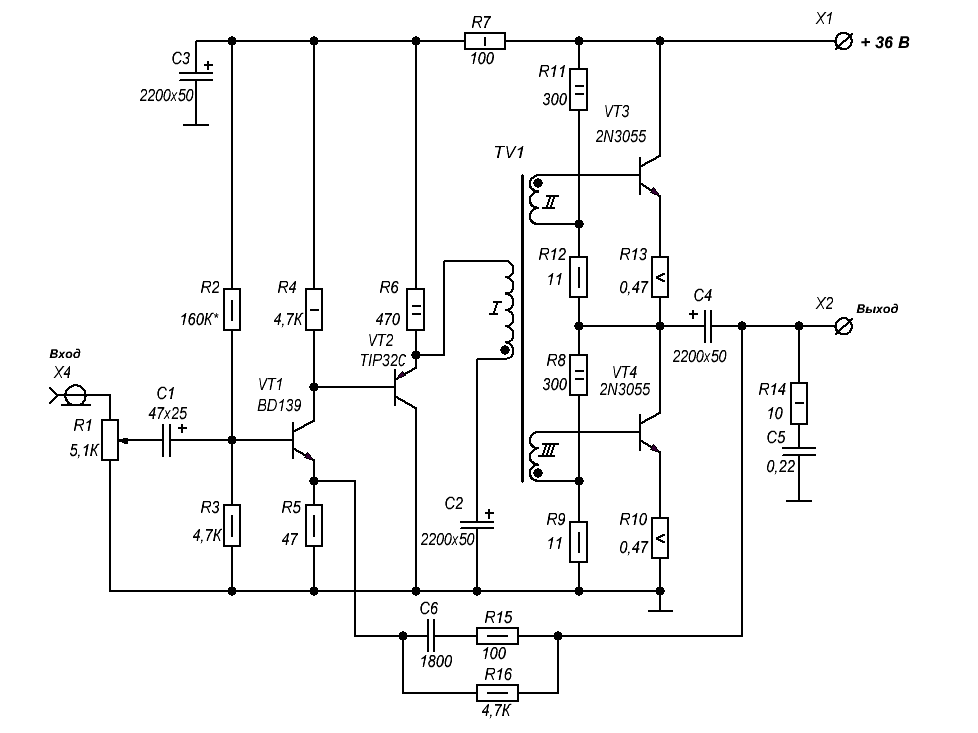

Это схема Цихисели, он пишет что интересен вариант по этой схеме но на П4Б выходные, П203 драйвер, ГТ404Г входной. Пишет нужны соответствующие расчеты. Что имеется в виду не понятно, то ли режимы транзисторов, то ли трансформатора.
Про трансформатор пишет так.
Согласующий трансформатор выполнен на жепезе Ш20 на 20 и мотается в 4 провода одновременно и содержит 270 витков.
Нижнее плечо 270 витков, соединяется последовательно с верхним плечом 270 витков. В сумме получается 540 витков. Это будет первичная обмотка.
Две оставшиеся по 270 витков, это вторичная обмотка, которая соединяется с выходными транзисторами.
Сборка сердечника - в перекрышку. Диаметр провода 0,5 мм. Железо полно-размерное (окно 20 мм).
Для тех, кто испытывает трудности с намоткой в четыре провода, трансформатор может быть выполнен иначе:
Сначала наматывается 270 витков. Затем в два провода 270 витков. Далее снова 270 витков.
Найдите трансформаторы от ВМ12, ТП 60 кажется.
В этой схеме - то, от чего я предостерегал. Трансформатор работает от каскада ОК. Правильней будет по классике - от ОЭ. Коэффициент трансформации 2:1 - маловато будет. Я бы сделал 10:1.
Сердечник рекомендую искать пермаллоевый или аморфный.
