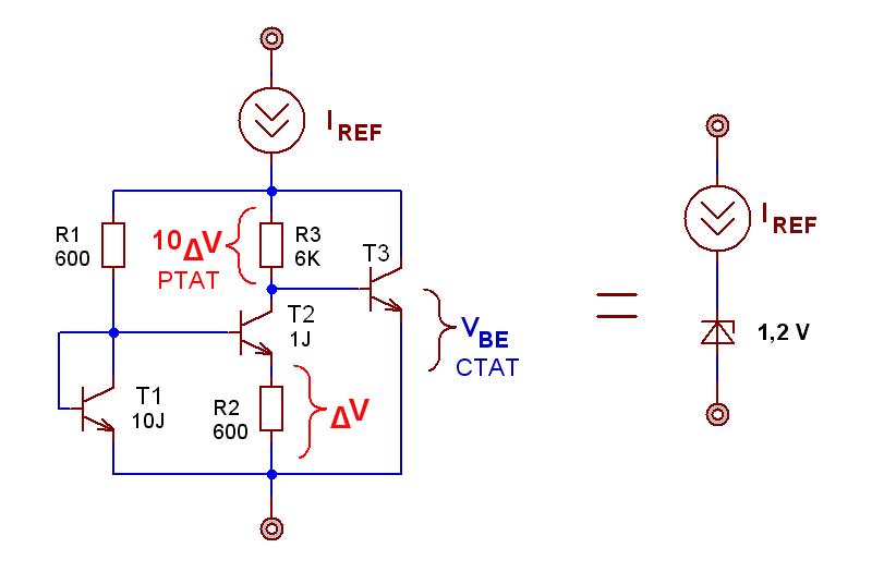

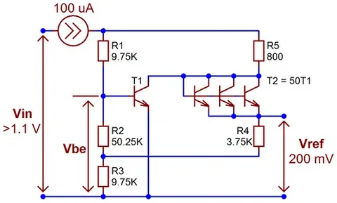

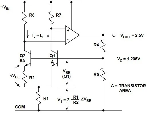

А Linear Technology на шестивольтовых стабилитронах делает прецизионные источники опорного напряжения.
Прекращай дезинформацию и читай про бандгап Видлара:
Термостабильный источник напряжения на напряжение запрещённой зоны кремния.
А уже имея его и собранный с ним в одном технологическом цикле ОУ в виде одного компонента, можно получить любое необходимое значение выходного напряжения.

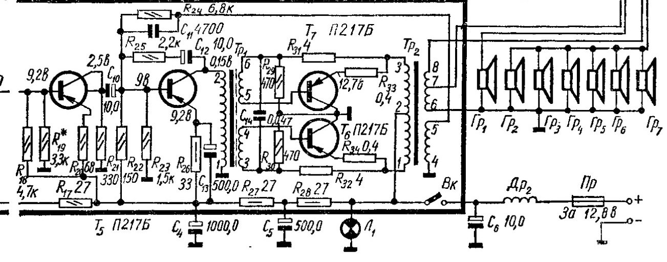

привет ))) есть решение РР на германце 1-5 пар( коллекторы) на общем радиаторе без изоляционных прокладок ? нравятся черные шляпы )))
из известных схем - только "Турист"

Когда Юань предлагал схему переворотить на повышение мощности
а если переворот не случился, то может стоит восстановить до рабочего
и собрать по образу и подобию - еще один канал для стерео варианта?

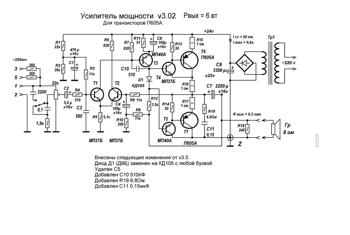

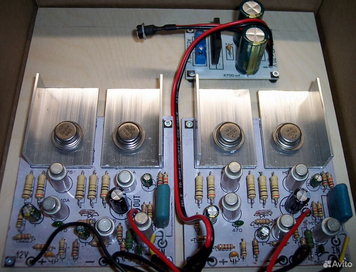

, на авито выложили магическую схему беслика v3.2
причем без темброблока
причем пишут что подойдет как для динамиков так и для высокоомных наушников.
Написано, что есть защита от щелчков в динамиках.
Открываю поиск, нахожу только v3.02
На п605а
Oq1V29o2276f384j7daRqSYmUIsCNnQoMK4BvDCdGn0HqA2kAsk1zZldNmTQi7fSEwNj6NkL9sVyIKkTSuFckFpqG1L4y...jpeg
В этой схеме что П605, что П210 никакой разницы.
На С1 )
Где-то стоит диод между базами транзисторов дифкаскада.
Как они там считают версии, хз. Одна вроде есть с нормальной коррекцией.
"Напряжение питания версии 3.2 30В, допустимая нагрузка 4/8 Ом и соответственно мощность 16/10Вт. В предвыходном каскаде использованы довольно дефицитные транзисторы ГТ402-ГТ404. В остальном это тот же 3.0."
Та же самая жопа. В этой схеме что П605, что П210 никакой разницы. Коррекция через задницу.
Опять Перепелкин посягнул на живого бога во плоти Беслика.
На него все молятся
Там заявлено 20 вольт и желательно 8 ом
Радиаторы маинькие хуинькие
Я тоже не понял как
Они в основном подползают к алтарю на коленях и целуют ноги божества
Ну и в профильных темах бога следуют эпитеты про музыку.
Я уж лучше буду слушать свой говнокертинг на говноизофонах и никуда не рыпаться
Все итак устраивает.

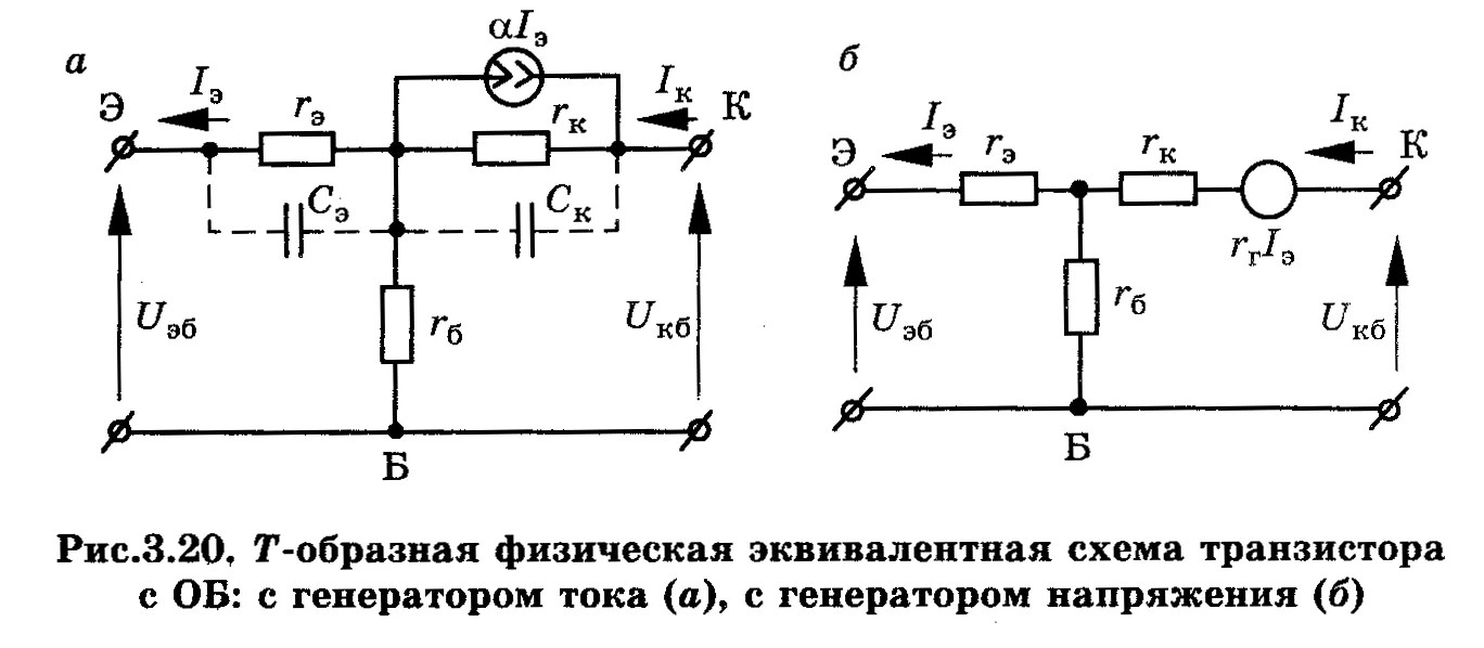

Модель Эберса-Молла не применяется нигде.
В симуляторах - модель Гуммеля-Пуна.
На бомажке - ничего и никогда.
На бумажке применяется Т-модель, которая является преобразованной моделью Эберса-Молла. А в Т-модели ток коллектора пропорционален току базы.
На обеих картинках входным сигналом является напряжение Uэб. А чо так?
Да потому что это малосигнальная модель для ОБ. Есть нюансы.
Олд скул - когда не было симуляторов, а схемотехники были гораздо умнее, для расчётов малосигнальных схем применялся четырёхполюсник с наборами параметров h11, h12, h21, h22 и игрек - параметрами с теми же номерами
Для больших сигналов применяется другая Т-модель, я её приводил. Под каждую задачу своя модель.
Сейчас схемотехником себя мнит любой, кто научился мышкой в симулятор тыцкать. Соединяют чужие схемные решения, не понимая как оно на самом деле работает. А зачем понимать, если симулятор посчитает?
Какртинку я лишь привёл для доказательства, что моделей много разных, на Эберсе-Молле свет клином не сошёлся. Но и эту модель нало правильно понимать. В этой модели так же указано, что ток коллектора связан с током базы и наоборот.

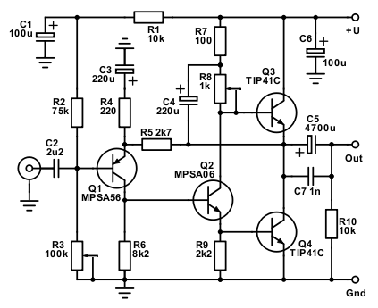

Кстати, в JLH вообще все четыре транзистора имеют токовое управление - режимы всех транзисторов задаются током.
Довольно веселящее заявление с точки зрения схемотехника.
Рассмотрим этот корч с точки зрения задачи транзисторам режимов.
Т1: делителем в базу. Не видим ни малейших признаков подачи в базу тока.
Т2: напряжениями:
а) на базе - падением напряжения на рез.6.
б) на эмиттере - на рез.9 //эмиттерному переходу Т4.
Ток задан в коллекторе напряжением Упит/2 на сопротивлениях 7 и 8 в нагрузке и поддерживается ООС, пункт а.
Основное управление - напряжением на базе. Не видим ни малейших признаков подачи в базу тока.
Т4: напряжением на базе от источника напряжения - эмиттера Т2. Не видим ни малейших признаков подачи в базу тока.
Т3: режим задан подачей тока Т4 в эмиттер и напряжением на базе с коллектора Т2. Не видим ни малейших признаков подачи в базу тока.
Итого, вердикт: сбрехал.
Я предложил уже нарисовать схему усилителя, состоящего из источников напряжения.
Рассмотрим корч от жлх.
Делитель НАПРЯЖЕНИЯ: рез.1, 2, 3.
Источник напряжения на рез. 6 в коллекторе Т1 управляет Т2.
Источник напряжения в виде эмиттерного повторителя Т2, нагруженного на рез. 9, управляет Т4.
Источник напряжения на делителе R7R8/Т2 управляет выходным напряжением повторителя Т3. Повторители принципиально управляются только напряжением, ибо, ввиду высокого входного сопротивления, при подаче в базу управляющего тока их выходной потенциал принимает напряжение источника тока.
Источники напряжения не обязаны иметь нулевое выходное сопротивление - это удорожало бы схему. Они имеют достаточное выходное сопротивление, как рез. 6, например. Напротив, признаков подачи в базу тока
нигде не обнаружено. Квалифицирующий признак подачи именно тока: отсутствие резистора ДЕЛИТЕЛЯ НАПРЯЖЕНИЯ с базы на полюс питания эмиттера - в корче жлх не наблюдается.

Ток выходных транзисторов задатся током через R8. Половину нанапряжения на выходе выставляем напряжением на входе, крутя резистор R3. Все номиналы резисторов посчитаны исходя из справочных данных h21э. Думаю, что Худ про Эберса--Молла даже не вспомнил, когда рисовал свою схему
Брехня. Током ОТ делителя R7R8/Т2. Проверяем: можем увеличить/уменьшить ток в этой цепи хоть в 10 раз с соотв. подбором R9, ток выхлопа не изменится.
А уж его ток управляет током эмиттера Т3. ЭМИТТЕРА, не базы.

Покажи хоть одну разработанную тобой или другими такими же верунами схему с управлением баз током.
Ну, и какой там делитель?
R7R8/Т2, где управляемый ООС Т2 задаёт входное (и выходное) напряжение на эмиттере Т3.
Какова выходная проводимостьТ2
Ещё выходную ёмкость спроси. Она тут ещё более уместна.
Я тебя спросил - какая выходная проводимость Т2. Отвечать, смотреть в глаза! Какое сопротивление коллектора, учитывая токовую ООС в эмиттере, и этого, хрен с ним, Эрли. Какой коэффициент передачи этого делителя?
