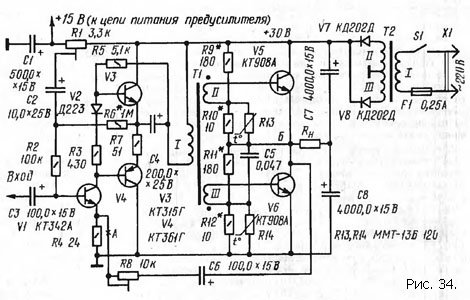

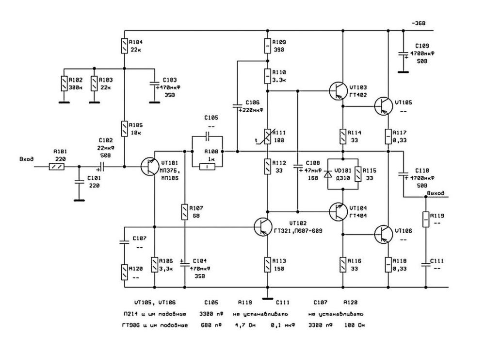

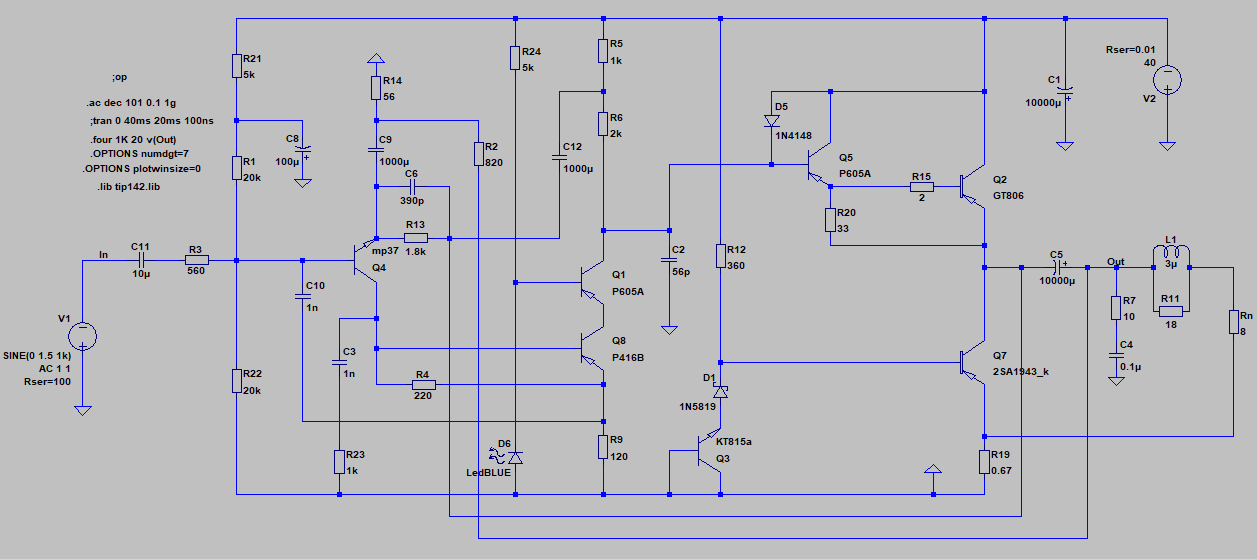

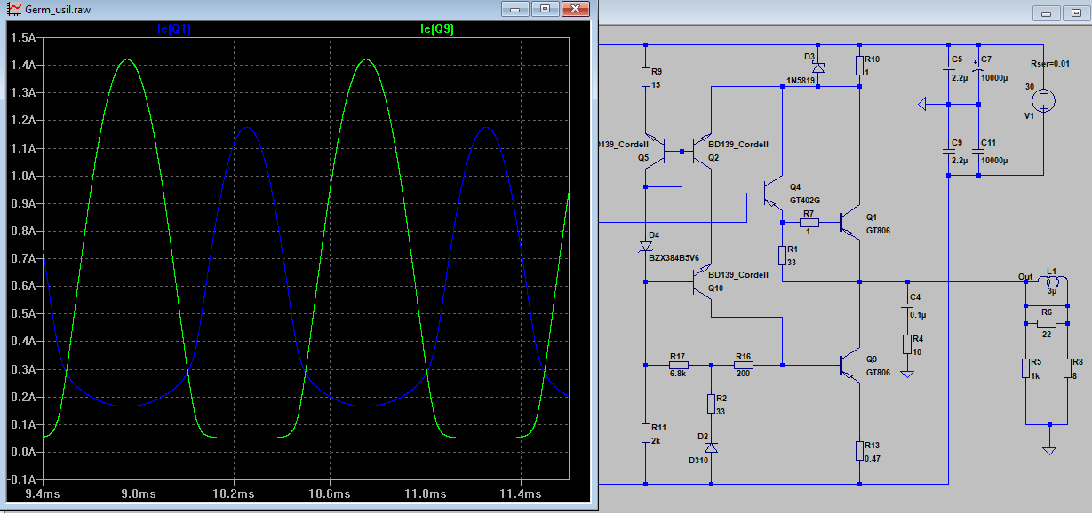

Вот, нарисовал схемку - в цепи сигнала только германиевые транзисторы. ВК - однотактный повторитель работающий в экономичном А, нагруженный на управляемый ИТ. ИТ (источник тока) на кремнии - германий в этом месте уйдёт в тепловой разгон. Можно, конечно использовать и германиевый транзистор в качестве ИТ, но придётся делать управляющие цепи (ООС по току) опять же на кремниевых транзисторах. В принципе, ИТ с обвязкой не в цепи сигнала, поэтому не принципиально. Однако, пошаманив с обвязкой ИТ, можно добиться, что ИТ будет всегда в активном режиме, т.е. оба плеча ВК формально будут в классе А при низком токе покоя (200- 300 mA) (вторая картинка).

Эта ,так это то что я показывал только все германий.
Сенкс за схемы, но мне важно, чтобы схемка была уже проверена многократным повторением, "средней" сложности. Как раз то, что Перепелкин уже давно сделал.

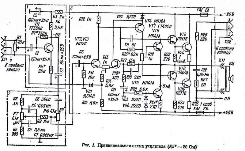

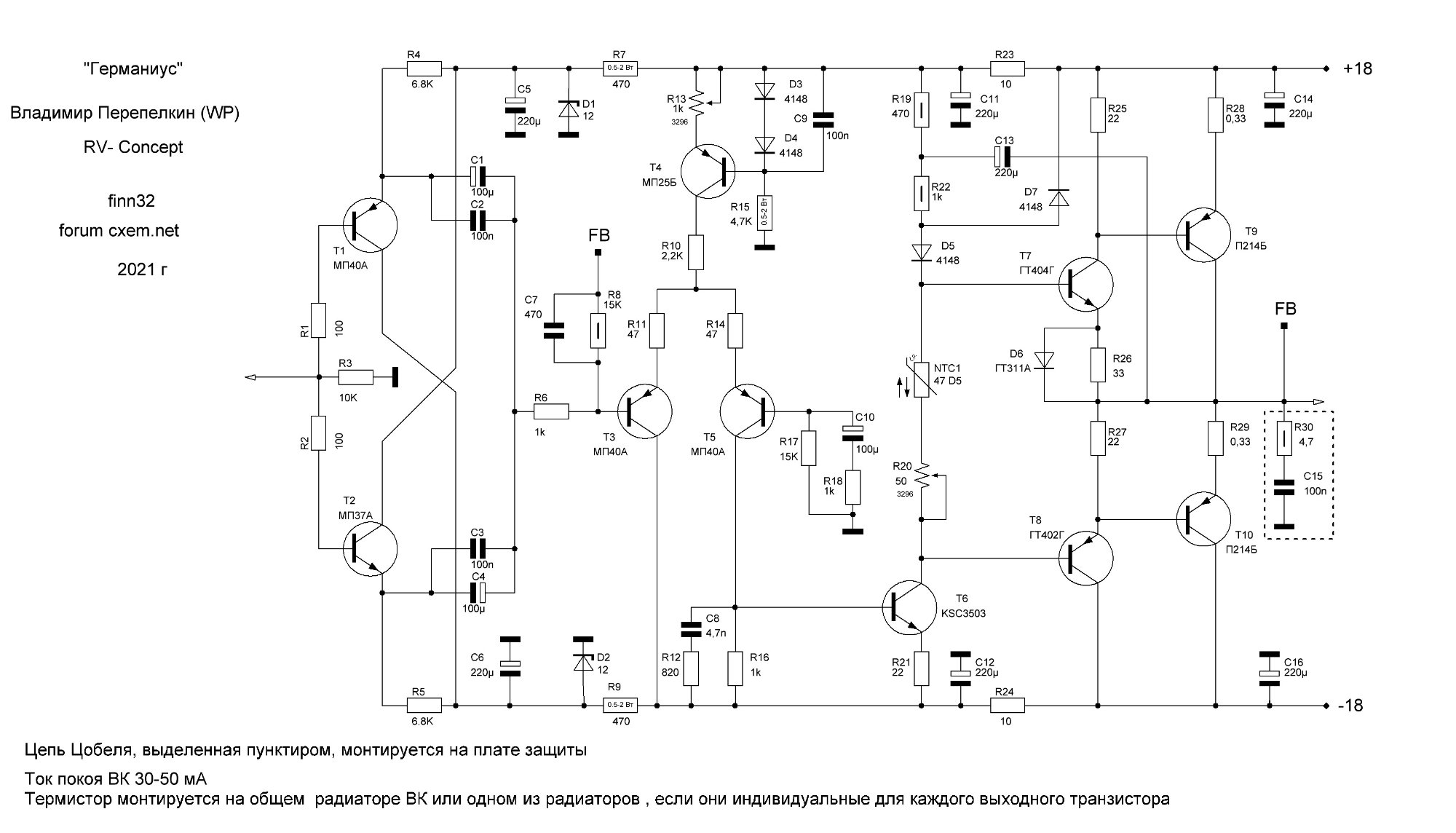

Вот схема самизнаетекого под названием "германиус". Посторенная, измеренная.
проверена многократным повторением( не мной),а мной проверена подобная но на кремнии

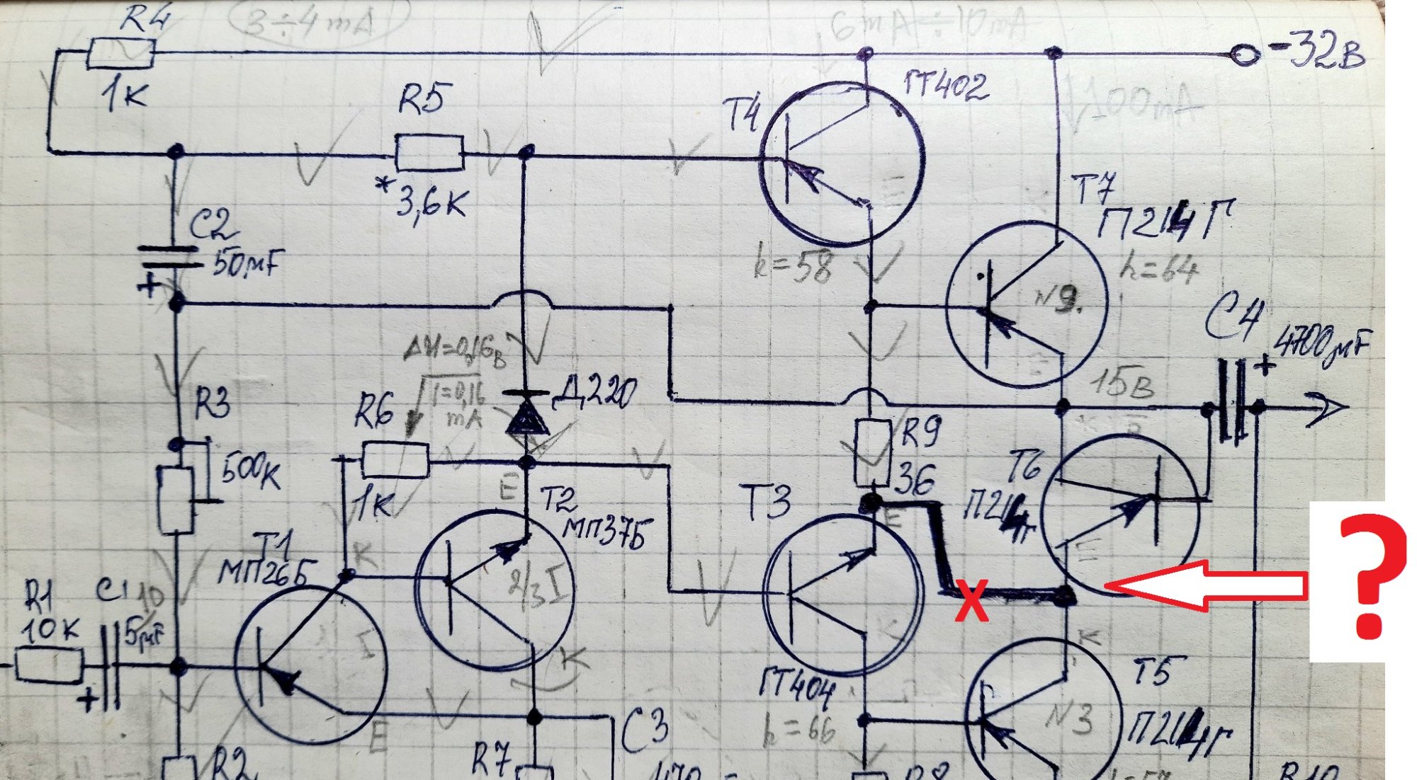

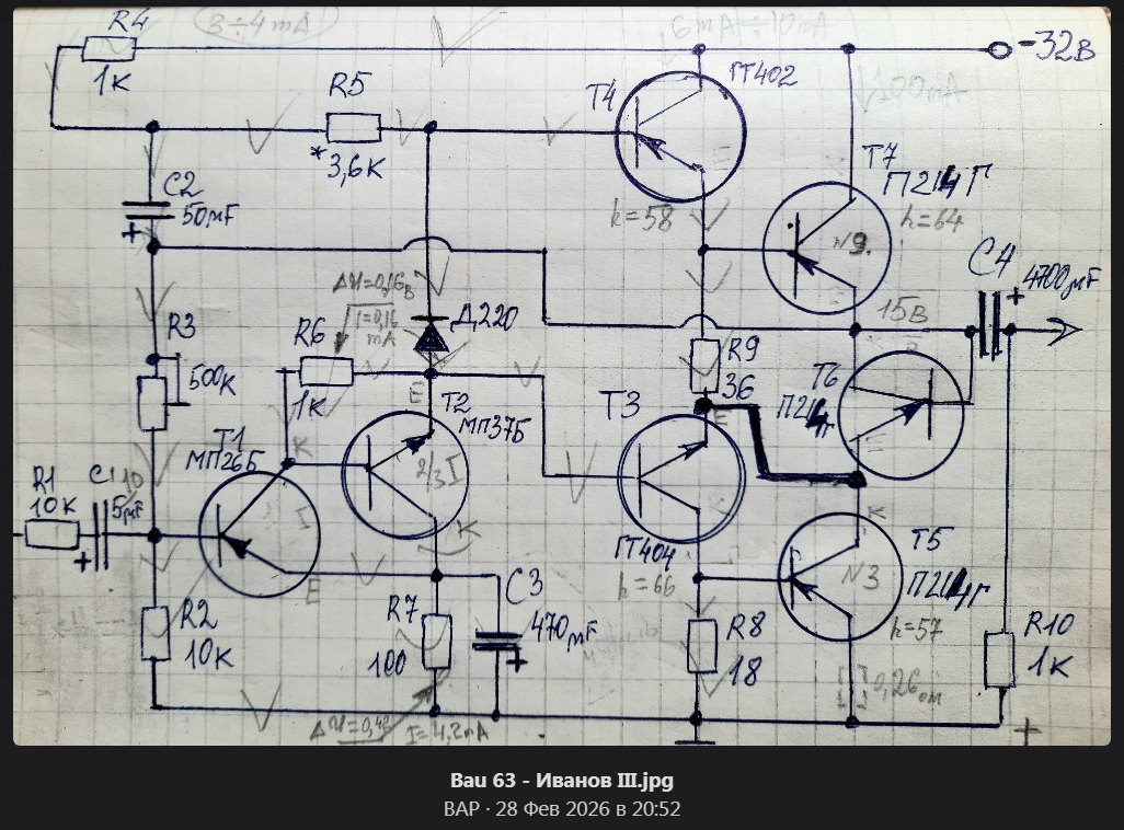

Без этой перемычки вообще работать не будет. Её часто забывают нарисовать (и сам автор тоже этим грешил), а потом народ чешет репу...
в принципе да, а если перемкнуть Т6, то схема будет работать, вы не пробовали так?

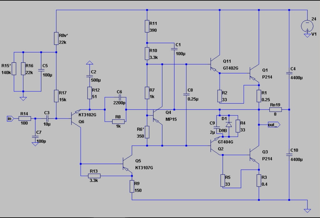

    699.5 KB · Просмотры: 142
Цей якраз з "неправильним". smile_1
Привид дідуся Баксандалла невдоволений
Справа не стільки в кремнії, скільки в асиметрії плечей виходу
Привид дідуся Баксандалла невдоволенит
Для германиевых вч транзисторов которые у ВАРа - главное термостабильность (соответственно -надёжность) ,которую обеспечит эта схема с местными ОС ,а с Баксандалами пусть играются желающие применить транзисторы серии П2..
Ну там тоже на выходе кремний,зачем одиссей-001
Схема для кремния ,перевести именно её на германий не трудно.

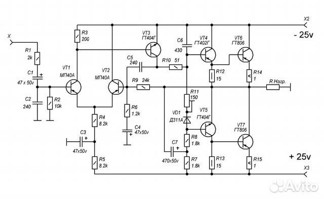

Вот на дифф германий.
Так в присутствии этого "диода" и есть весь цимес. При настройке синус до самого ограничения был идеально симметричен. В отличии от простых схем, где его корячило при подходе к ограничению и так и сяк.

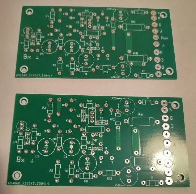

И платки за пару - 1000р на авито. Лепи - не хочу.
Никитич, ни и нахрена? Примененная коррекция делает применение в этом усилителе ГТ806 бессмысленным и неотличимым от П210.

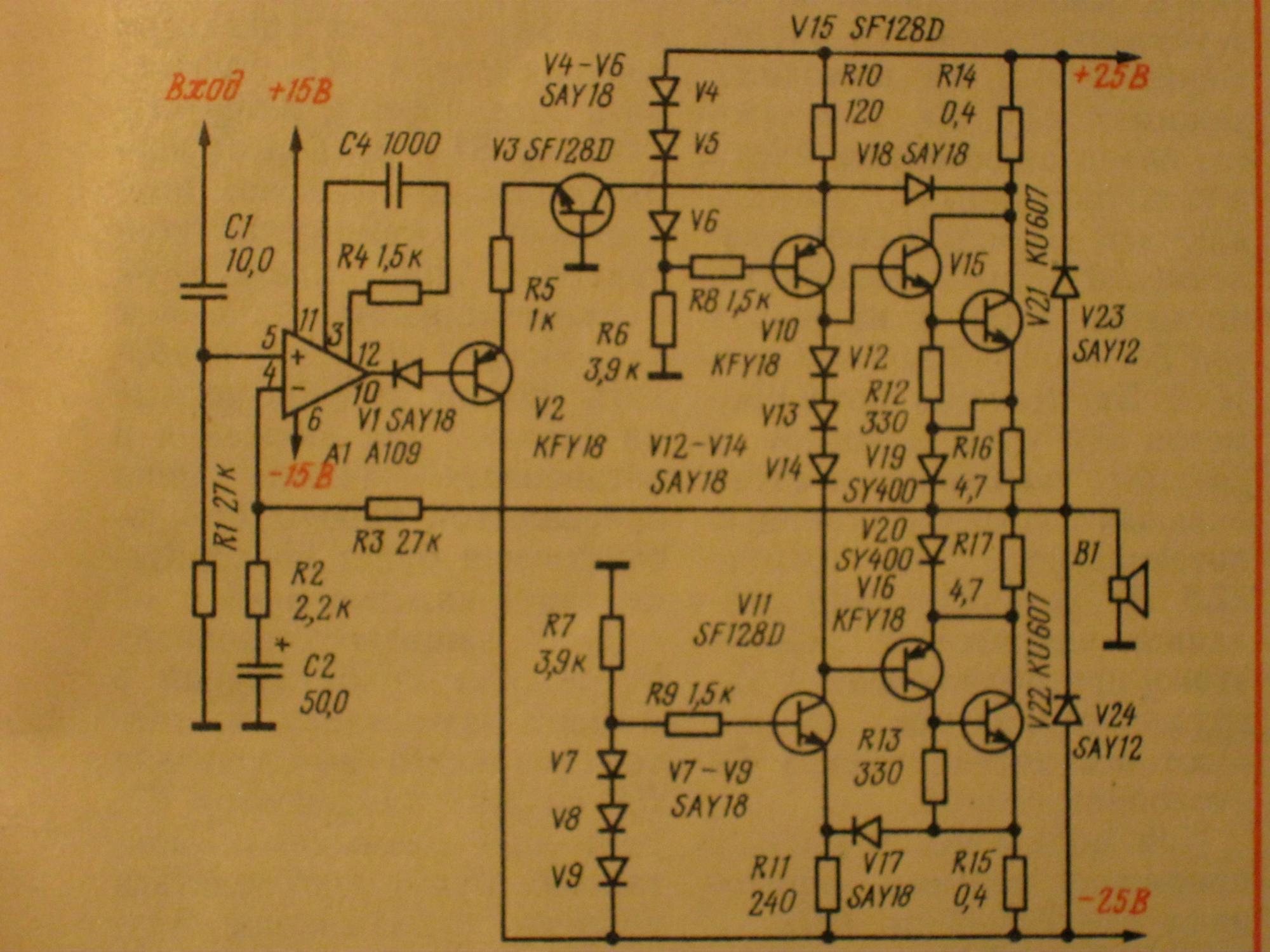

Примерно как - Назад от ВВ Сухова к Видерхольду . Полвольта просто выкинем
    260.8 KB · Просмотры: 105
Помиляєтесь. Дивіться уважніше, між Діодом Баксандалла і двома діодами в колах емітерів вихідної пари у Відерхольда півтори великих різниці.
Что в одном ,что в другом - диод в эмиттере

Тоже видел этот лот на Авито
Повезёт же некоторым собирать схему на двух полярке, искать нормальный транс
и получить невнятный редультат

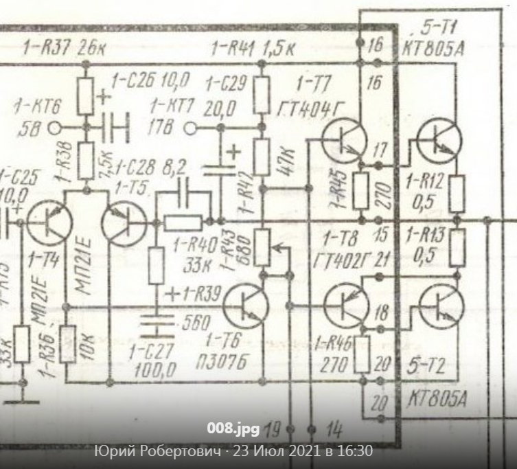

Вопрос по терморезистору, который в германиевых схемах почти везде. Какой лучше, как крепить, где и т.п ?
В схемке четвертой справа терморедиска ...терморезистор! - закреплен на радиаторе выходного транзистора нижнего этажа. Термик ММТ-9 , шайба мм 20, серебренная с обеих сторон. Контачит и прижимается она парой пластинок из стеклолита, с винтом +изолир шайбой посередке. На краях пластинок припаяны многожильные проводки. Ежли транзистор рядом, то выводы термика паяем сразу в базу. Или наоборот, в базу-сразу. Крутизну реакции термика разбавляем постоянным резистором.
Фишка в том, что низкоомные термики это шайба или кружок, а трубчатые термики это КМТ-4 или ММТ-4, они уже все выше 1 ком.
