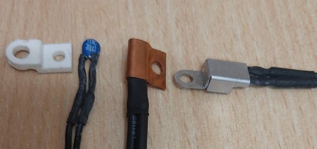

Мне предлагают на силиконовый герметик приклеить к радиатору, уверяя что он шибко теплопроводный..

Ну еще на соплю приклей,только через кт-8 посту к радиатору можно пластину согнуть под размер и прижать.

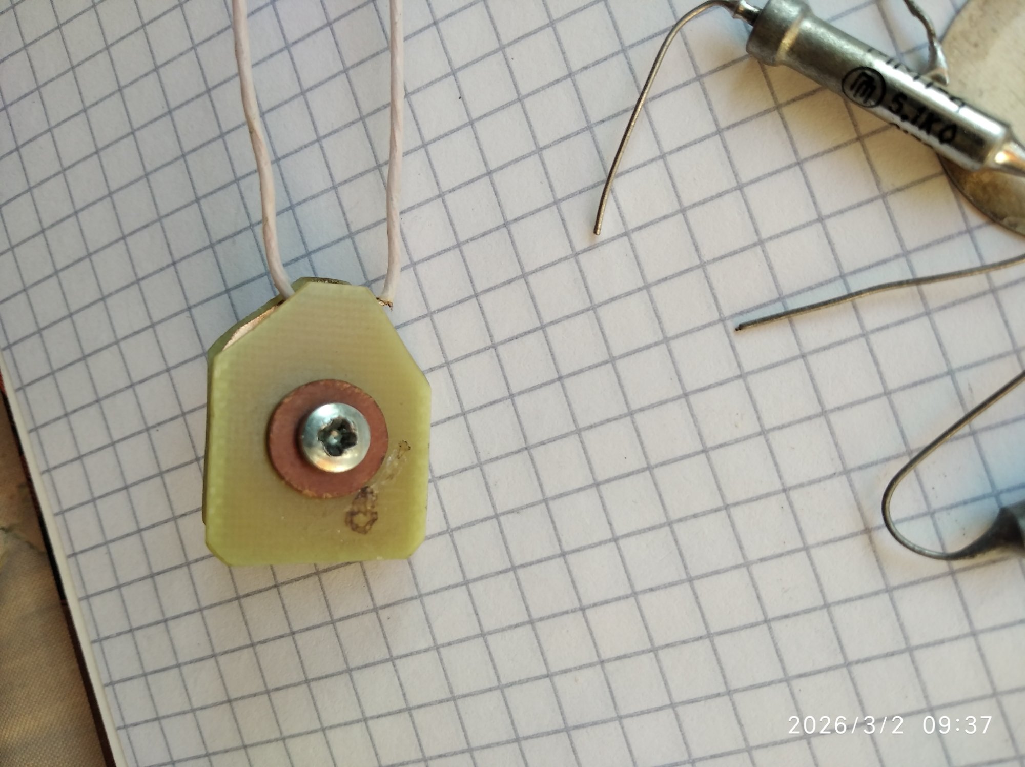

Пишу: стеклотекстолит, не самый тонкий, его дрянной теплопроводности хватает отслеживать нагрев радиатора и убавлять ток. равно , как отслеживать забортную температуру. Паялом наступаем на термодатчик- ток покоя по амперметру шустро бежит вниз.

Дисковый, с дыркой внутри удобно крепить к радиатору скобой. А если такие капельки, как на фото?
В компьютерных блоках питания к радиатору крепят так, с термопастой.

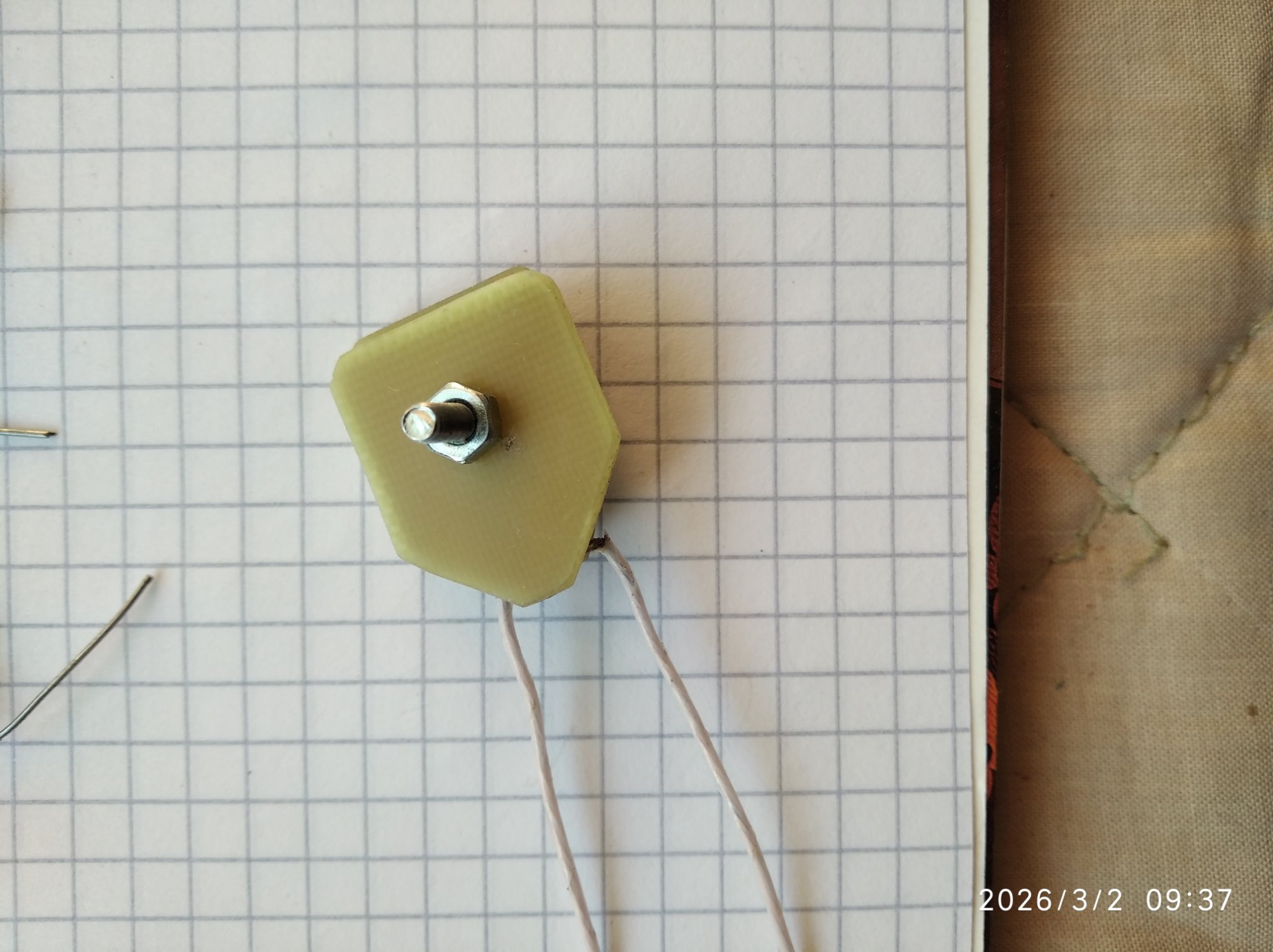

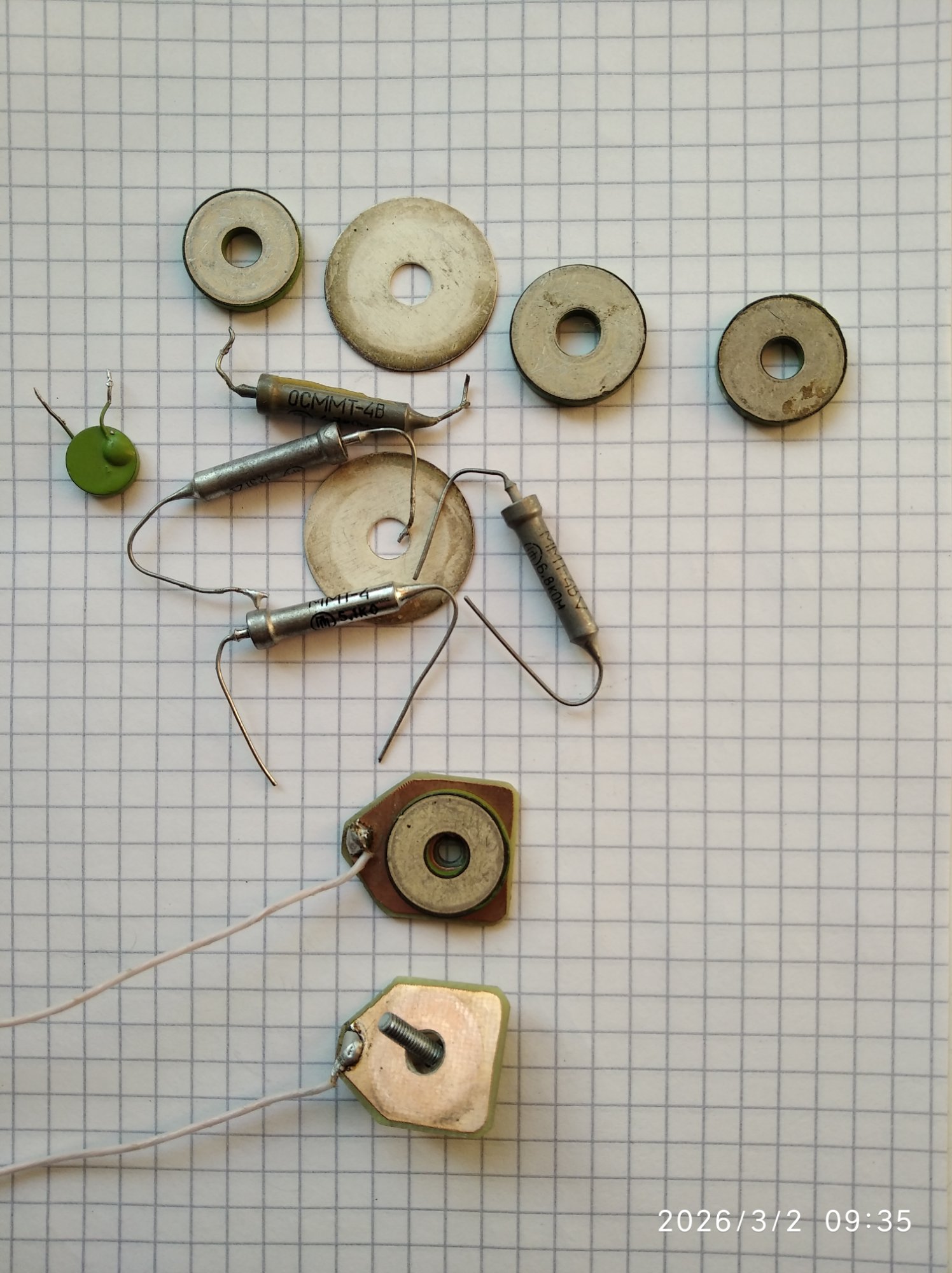

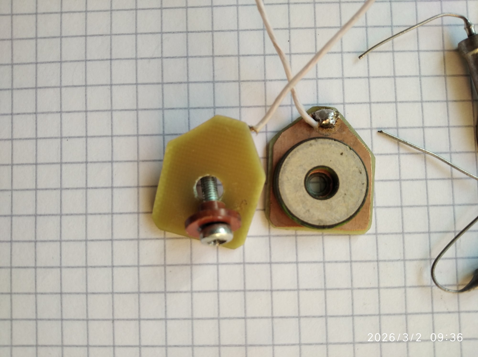

Низкоомный терморезистор.
Намеренно показано как есть, с толстыми контактными площадками .Оно конечно можно отслоить слой стеклопластика, для лучшей теплопроводности. Или показанную на фото посеребренную шайбу на пасту через слюду- на радиатор. Но оно работает как есть , быстро входит в тепловой режим и следит за током покоя. И даже без пасты .
А при желании можно выбрать соотношение резисторов в терморегуляторе , чтобы с ростом нагрева ток падал , а не держался на том же уровне. И назвать это Режим жаркого лета.

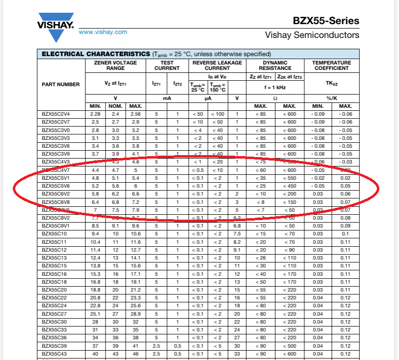

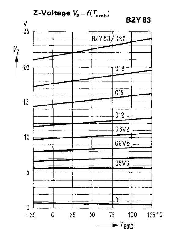

Если так, то стабилитроны с напряжением стабилизации около 6 вольт имеют околонулевой температурный коэффициент и минимальное динамическое сопротивление, а так же минимальные шумы. Для термостабилизации они совершенно непригодны, а для стабилизации напряжения - зе бест.
PS. Самому стало интересно - что за зверь BXY83C5V6. В диапазоне температур от -25 до +125 напряжение стабилизации вообще не меняется.
Это свойство стабилитронов описано у Хилла с Хоровицем. А Linear Technology на шестивольтовых стабилитронах делает прецизионные источники опорного напряжения.

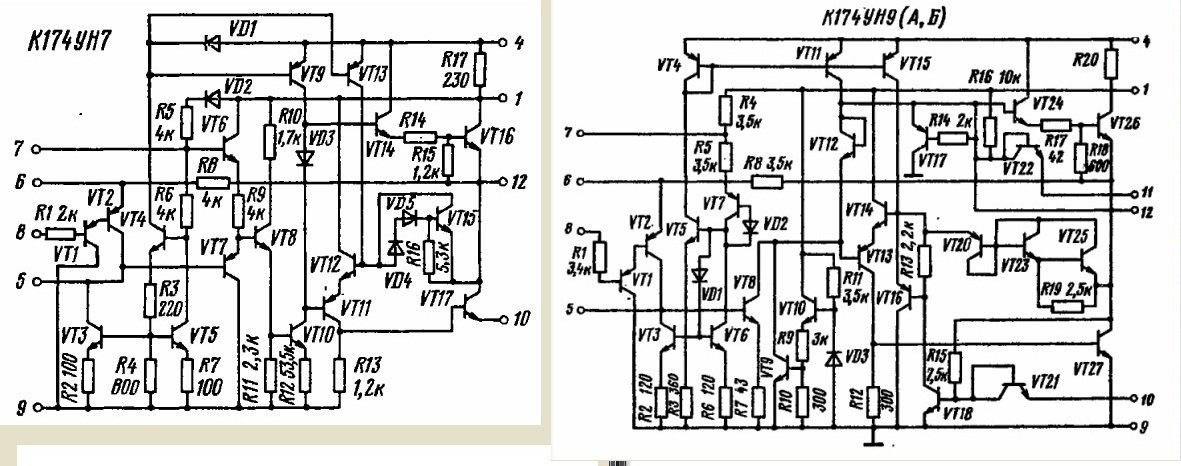

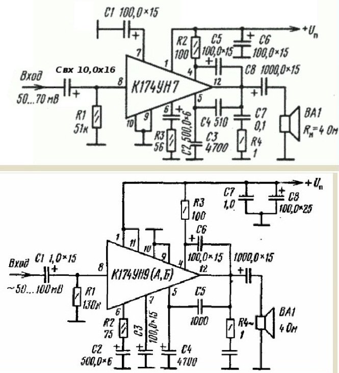

в ней поменяли местами выводы вход - обратная связь
Это другая ИМС (по прототипу -УН14? Импортный аналог: TCA940, Telefunken Источник: https://eandc.ru/catalog/k174un9/) в корпусе, как у УН7. К174УН7 является популярным аналогом TBA810AS
К174УН9 выпускалась до 1989 года в корпусе 238.12-1, а с 1989 года в корпусе 238.16-2.
Напрямую 1:1 не взаимозамкняемая(
А здесь пишут, что 940 pin-to-pin 810 ))) https://www.alldatasheet.com/html-pdf/113450/ETC1/TCA940/95/1/TCA940.html
Но то,что вход и ООС наоборот- сам попал)
Напрямую не взаимозамк
Ремонтировал как -то магнитолу ,надо было заменить 174ун7 , была в наличии ун9 (год не запоминал).По справочнику вроде выводы совпадали. После замены схема не заработала. Напряжения на входах сигнала и ОС оказались зеркально изменены .Вытащил ноги входов из платы ,проводками перекинул - заработала.Отдал а разбираться некогда было
Я не тримав УН9 в руках, але, дивлячись на наведені схеми, бачу у неї на один інвертуючий каскад підсилення напруги більше. Це підтверджує вище наведений практичний досвід. Тому, якщо ці мікросхеми і сестри, то виключно двоюрідні smile_10
Не.Они обе - двухкаскадные ,как и TDA2030,2003
Справді, обидві двокаскадні. Перепрошую, недодивився, старий став, підсліпуватий._grust

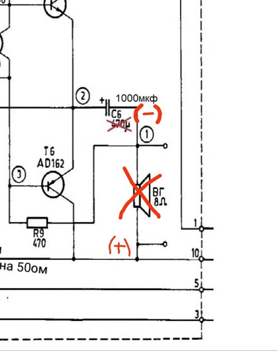

Он подходит под наушники?

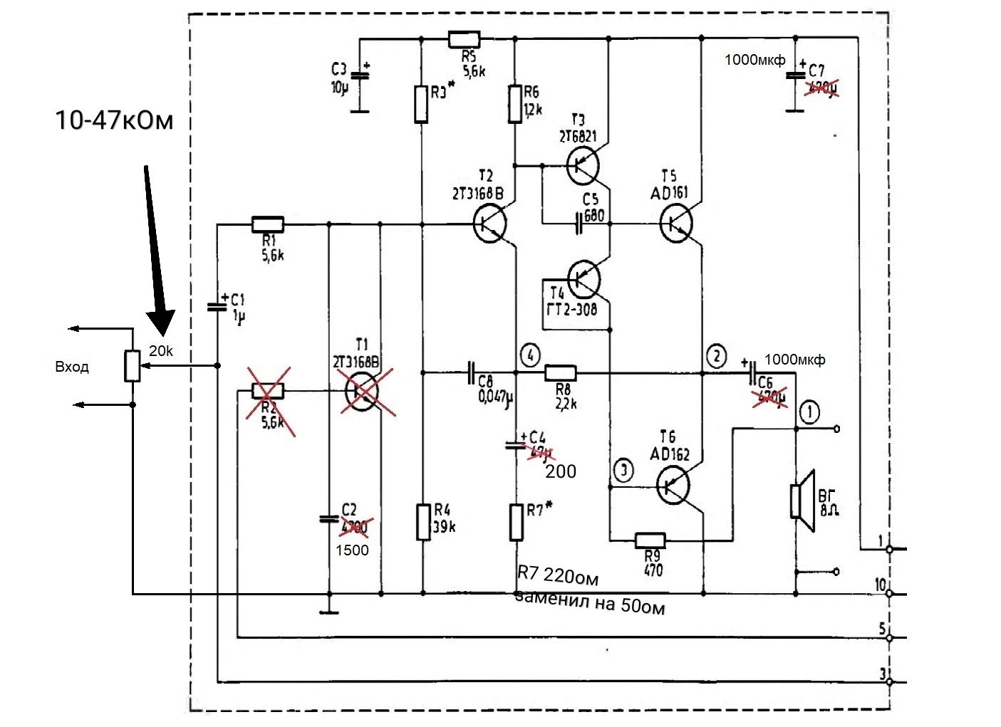

В УНЧ лен-б 1 Вт 8 ом может вообще можно напрямую 250 ом наушники включать?
Или через резистор 10-100 ом + кондёр?
Тут конечно будет 2 моно усилка
Катушечники маяк 201 и Дайна преампы германиевые можно использовать?
в дайне транзисторной есть выход на наушники, с него брать сигнала преампа крутить портить звук, использовать как гитарный преамп, - АЧХ обваливать, ручку гейна придумать, в общем поэкспериментировать со звуком
Надо поставить после выходного конденсатора резистор на землю, килоом десять.
Чтобы не было щелчков при подключении наушников.
IMG_20260311_125848.jpgплохо соображаю где тут будет общий минус на два канала для двух усилителей и плюсовой сигнальный
Посмотреть вложение 175325плохо соображаю где тут будет общий минус на два канала для двух усилителей и плюсовой сигнальный
коллектор AD162 , нижний вывод динамика и клемма 10 - ЭТО ОБЩИЙ МИНУС. А выход на динамик - 1в кружке. Он же минус кондера С6. Вот, между ними двумами- и нуна впаять рекомендованный умным человеком резистор.
