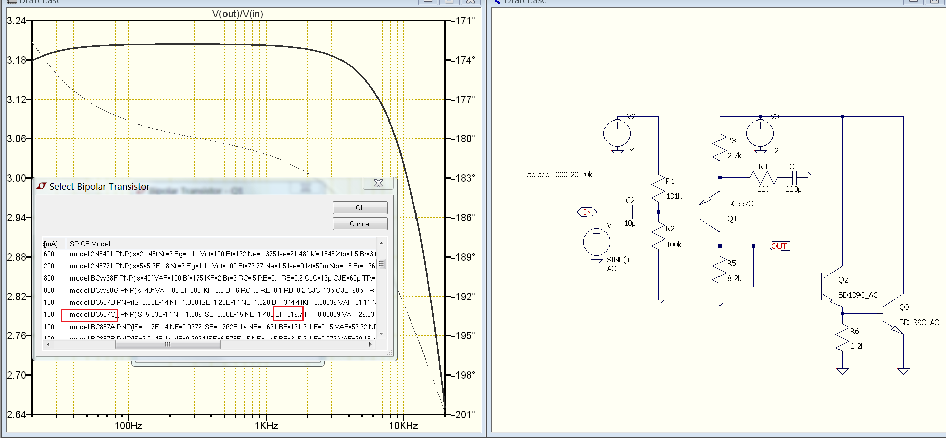

Ладно уж, покажу, что это всё лажа.

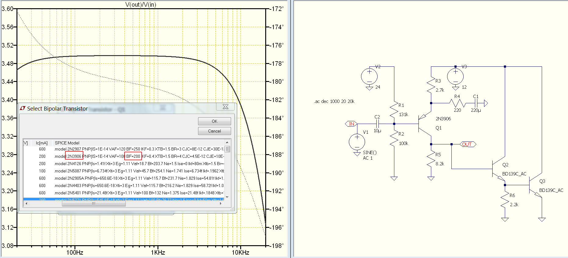

Берём первый каскад Худо, прямо у динозавра и берём:
обращаем внимание: коэффициент передачи тока, бета, по простому - примерно 500, а усиление каскада чуть больше 3 (трёх).
Берём другой транзистор, бета примерно 200:
что за хрень? Усиление каскада даже капельку больше.

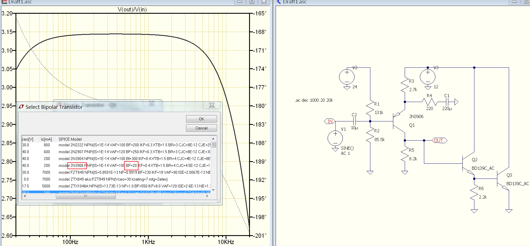

Ну ладно, берём дефектный 2N3906, у него бета = 20:
И что же мы видим? А видим мы, что усиление каскада на прежнем уровне - три с копейками.
Параметры транзистора можно прописать прямо на схеме:
.model NP NPN(BF=125 Cje=2p Cjc=2p Rb=500 VAF=80)
.model PN LPNP(BF=50 Cje=1p Cjc=3p Rb=250 VAF=60)
из них бету BF - степировать. Так нагляднее.

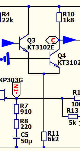

Я всё ждал, когда мне кто-нибудь приведёт пример управления каскадом ОБ от источника ЭДС. Не дождусь, наверное.
Дифкаскад можно рассматривать как каскод ОК + ОБ. Правый транзистор - у него база на земле. А управляется от источника с низким выходным сопротивлением. Но даже в дифкаскаде ставят эмиттерные резисторы, чтобы перевести управление ближе к токовому.
В моём "Гаргантюа" первый каскад ОБ управляется от коллекторного повторителя. А в последней ипостаси я поставил на это дело аж целый операционник с токовой разгрузкой, тем самым снизив выходное сопротивление источника практически до нуля. Искажения снизились на порядок.
Но я-то хоть понимаю, что я делаю. И, клянусь, модель Эберса-Молла я и в этом случае не доставал.

Вот мне нужен генератор тока 1 мА. Я задаю резистор в эмиттере не менее 240 Ом для получения на нём 10*25 мВ в целях термостабильности. Затем задаю с помощью ИОН напряжение на базе, как 650 мВ (в среднем) + 250 мВ = 900 мВ. Всё, готово, работает.
Чаще всего, можно просто задать напряжение на базе 1,3 В двумя диодами, минус Убэ 650 мВ (один диодный переход) и разница в 650 мВ падает на резисторе в эмиттере 620...680 Ом, в зависимости от терпимого знака разброса тока.
Тут весь расчёт строится на балансе напряжений: на базе, на эмиттере, разница - на эмиттерном резисторе.
Где тут про ток базы? Ток базы - неизбежное зло, он не планируется и не управляется ничем, а учитывается в токе ИОН на самый худший вариант с наименьшей допустимой для данного типа транзисторов беттой, чтобы в нетребовательный по точности каскад можно было сплавить любой завалявшийся, но пригодный в дело, фуфель.
Глупости. Резисторы в дифе ставятся для стабилизации усиления каскада при разбросах параметров транзисторов и разных сигналах.

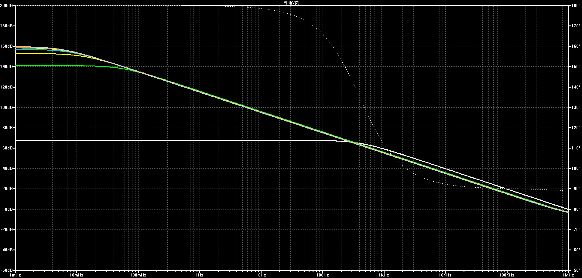

Вот, кстати, к предмету разговора неквалифицированного персонала об управляемых током транзисторах:
Строчка параметров транзистора:
.model NP NPN(BF={Z} Cje=.5p Cjc=.5p Rb=500)
Зэт степируем от 10 до 1200 шагами по 200 раз:
.step param Z 10 1210 200
Самое низкое усиление - при бетте=10. Просто потому, что Rн каскада состоит из параллельного включения
сопротивления коллектора
и
входного сопротивления следующего каскада.
При бетте = 10 низкое входное сопротивление каскадов шунтирует нагрузку предыдущих:
Ку = Rн / rэ.
С беттой 200 раз и выше характеристики ОУ меняются мало: на 20 дБ на частотах в миллигерцы.

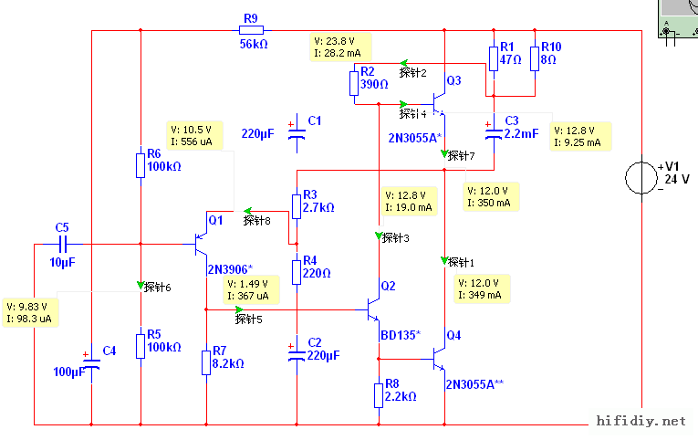

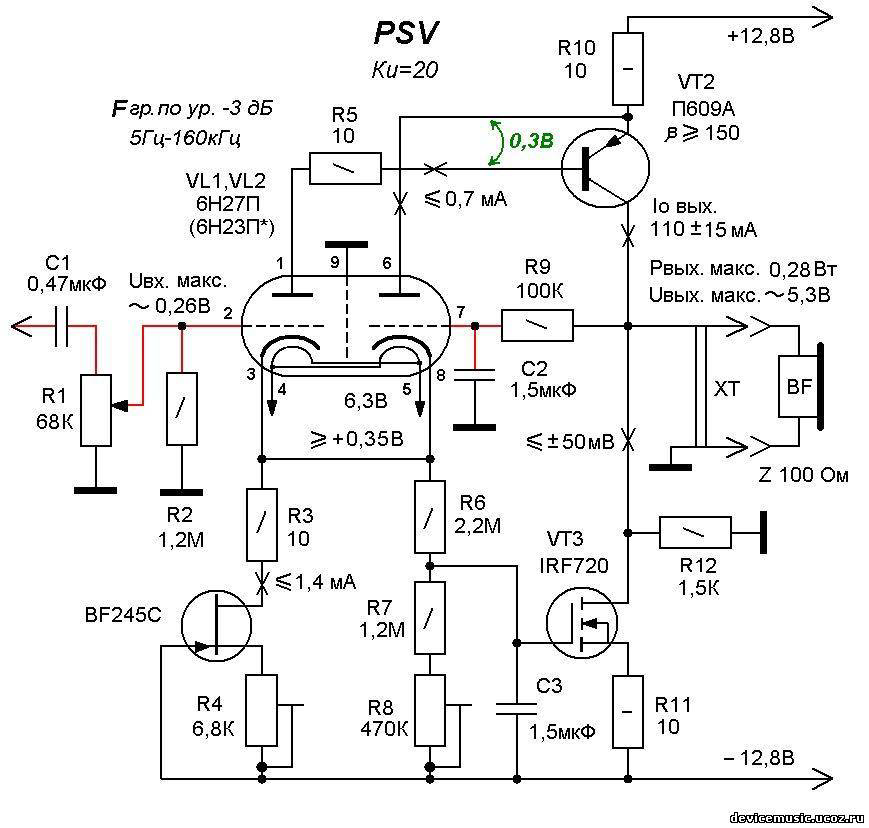

Да без проблем. Схема не просто разработана, она давно работает в железе.

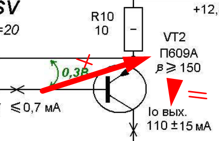

П609а управляется током, и капсюль наушников управляется током.
Да она безграмотная, оттого и работает. Ты вливаешь в базу П609 0,7 мА тока и хочешь получить 110 мА тока коллектора. Делишь одно на другое и соображаешь: работать твоя махарайка может только при бетте 157,142857 раза с копейками. Что и написано вот здесь:
Ты сделал корч.

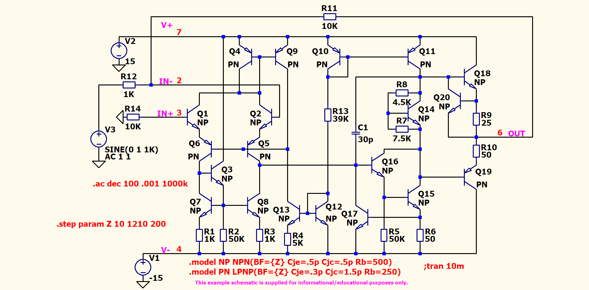

Входной диф, 4 прибора: ток покоя всех них задан:
падением напряжения на Т4 в коллекторах Т1Т2,
оно управляет напряжением Убэ Т9 ОЭ,
тот нагружен на генератор тока Т13 с заданным падением напряжения (не тока) на базе Убэ Т12 в диодном включении на базе и напряжением на рез.4 в эмиттере,
и выходное напряжение с коллекторов Т9Т14 управляет НАПРЯЖЕНИЕМ ЖЕ меж базами Т1Т2 и базами Т5Т6 с целью добиться ПАДЕНИЯ НАПРЯЖЕНИЯ УбэТ4 = УбэТ9 при заданном тому КОЛЛЕКТОРНОМ токе Т13.
Итого: все управляются напряжениями, что и показано выше на графике Ку от беты. Разуваем глаза, изучаем.
Далее.
Токовое зеркало Т7Т8 управляется напряжениями на его эмиттерных резисторах 1 и 3, с другой стороны - напряжением на базах с эмиттера Т3. Укэ Т7 = 1 В, по этим причинам: два диодных перепада при токе порядка десятков микроампер.
Ещё далее: высокоомный выход дифа с коллекторов Т5Т8 нагружен на высокоомный вход Т16 повторителя и управляет имс помощью напряжения. Ещё ни один дурак повторителями током не управлял.
Т16 эмиттерным напряжением управляет базой ОЭ Т16, а ООС на рез.6 - напряжением на его эмиттере. Именно они принимаются в расчёт режимов, а ток базы - величина паразитная, неизбежная, как природное явлением, смотрим на графики:
Нагрузка Т15 - ГСТ Т11, управляемый падением напряжения Убэ Т10 в диодном включении.
ВК управляется напряжением на Т14 за вычетом напряжений на токостабилизирующих эмиттерных резисторах 9 и 10.
Расчёт окончен.
Итого, все активные транзисторы управляются напряжением.
А есть что-то одно, управляемое током?
Да, это аж два транзистора в диодном включении: Т10Т12, чьи Убэ зависят от тока через масштабирующий рез.13.
И всё. Больше управления током нет, прошу указать обратное, опять же, с учётом графика АЧХ, усиление на котором от токов баз почти не зависит, а если и зависит при беттах до 200 раз, то просто потому, что паразитный ток баз путает расчёты - хотя, должен был быть учтён при проектировании.

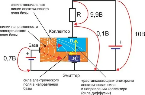

Бета, коефіцієнт передачі струму, вказана саме для цього. Бо якщо буде інше її значення, струм лампи в базу доведеться підкоригувати.

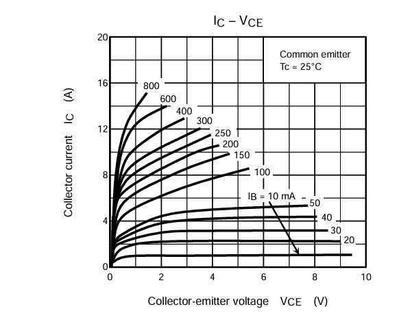

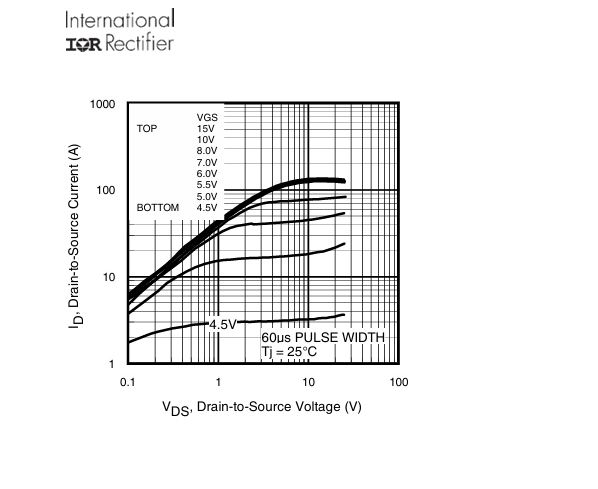

Налицо дуализм во всей красе. Транзистор управляется током, спору нет. Но чтобы ток создать между переходами, нужен исходный перепад напряжений , его создающий. И наоборот, ток через переход создает разность потенциалов на нем, с логарифмической зависимостью от тока. Как было в одной книжке : мы говорим об одних вещах разными словами, но сами вещи от этого не меняются.
Тобто джифет і біполярний транзистор керуються однаково?

От в тій своїй схемі виходив з бети, і все вийшло.
До речі, коли керувати біполярним транзистором струмом, від джерела з відносно високим вихідним опором, то це більш лінійний режим.
І ніякої "біполярочки" формального "дуалізму".
біполярний транзистор не керується струмом
Так и есть. Ты ж сам указал, что с бетами П609 ниже 150 твоя махарайка работать не будет. И тут же верещишь: а как это?
Могу спросить и у тебя: а как это ты проектировал?! Ну, вот зарядил ты ёмкость эмиттерного перехода П609 током, а стекает он куда? Никуда. Так и отпирает транзистор, пока на ток базы сама не разрядится.

Всякий усилительный прибор управляется напряжением как на управляющем участке: сетка-катод, баща-эмиттер, так и напряжением на выходном электроде по отношению к другим.

Никак. Там Убэ - опорный расчётный параметр. Твоя махарайка неработоспособна, если бета П609 менее 150, и ты сам это указал, заранее подтвердив мой расчёт. 20...100 раз бетты - и усилителю не поможет даже Господь Бог.
Усовершенствовали усилитель для наушников гибрид,молодцы.
Запостил реально работающую схему,
которой восторгаются десятки и сотни поклонников германиевого звука.
Схема реально работает, раз популярна среди меломанов
Ну, как бы, да. Для переноса электрического заряда нужна разница потенциалов. На самом деле, схемотехнику не важно, какие процессы происходят внутри кристалла. Всё, что нужно ему знать - без тока базы транзистор не откроется. Чтобы его открыть , нужно сформировать внешними цепями нужный ток.
Никак. Он управляет напряжением на эмиттере при фиксированном напряжении базы.
Вот это точно безграмотное утверждение. Напряжение на эмиттере равно напряжению на базе за вычетом 0.6 вольта. И резистор повлиять на сей факт не может. Он преобразует это напряжение в ТОК. Он может влиять только на величину эмиттерного тока. А поскольку ток эмиттера напрямую связан с током базы через бету, этот резистор влияет и на ток базы.
Дай рассчитанную по токам баз схему, мы хоть поржём нормально.
На свой палец похихикай. Хочешь схему - вот тебе схема.

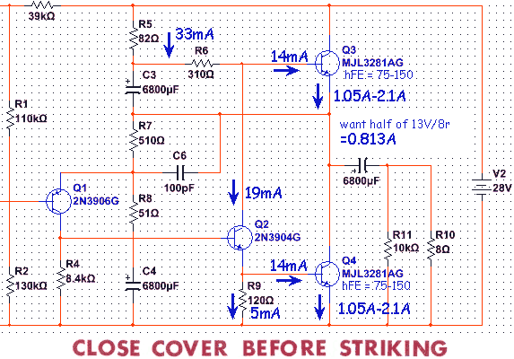

Транзисторный ключ, который включает реле. Напряжение сигнала включения - 24 вольта. Реле потребляет 200 мА. Бета транзистора - 200. Чтобы загнать транзистор с гарантией в насыщение, мне нужно дать ему в базу ток порядка 3-5мА. Считаем резистор последовательно с базой - 24 вольта делим на 3-5 ма. Получаем 5-8 кОм. Выбираю 6.8кОм.
Заметь - про Э-М я нигде не упомянул. Я не высчитывал, какое напряжение мне надо подать между базой и эмиттером. Я высчитывал необходимый ток базы.
Второй пример - какого хрена ты ставишь на выходе тройку Локанти? Ставил бы однушку. Уж не для того ли, чтобы усилить ток базы выходной пары? Если у тебя ток на выходе до 5-7 ампер, а бета всего 100 - ты что, не понимаешь, что тока 5 ма в базу тебе не хватит?
Пример номер три. Схема не моя, но я уже приводил этот пример. Схема Худа. Пара резисторов, которая стоит в нагрузке предвыходного каскада, высчитывается как половина напряжения питания поделить на сумму токов базы выходных транзисторов. А сумма токов базы - удвоенный ток покоя поделить на бету.

Нет, конечно. Ясно, что ты далёк от принципов работы ППП.
У ПТ электроны как забежали в дырочную область, оставив после себя дырки, так и сидят там. Далее он работает на запирание канала, то есть, входное напряжение на переходе обратное, и сманивает побольше электронов в дырочные области, запирая канал.
А чтоб заработал биполяр, надо подать напряжение смещения для отпирания эмиттерного перехода в проводящее состояние, возвращающее электроны и дырки по своим квартирам. Заметь, ток эмиттера перехватывается полем коллектора, а ток базы указывает на рекомбинацию эл/дырок в базовом слое, и являет собой дефект метода, который стараются если не устранить на заводе, то купить транзисторы побетистее, бездефектные.
И вопросик сразу.У нас мощный германий на выходе, в ОЭ. Попробуем расшевелить его источником тока, идеальным.В идеале это режим оторванной базы.Что он на это скажет,аж интересно.Уточним ситуацию,зашунтируем Б-Э низкоомный резистором.И кого теперь обслуживает наш источник тока,как не того резистора.Падение на котором уже ЭДС, управляющая током базы от источника напряжения. А на деле имеем винегрет из разных идеализированных явлений .
А возьмем єтот низкоомный резистор, пусть он будет 8,2 Ом, и подключим его одним концом к базе, а другим к точке соединения эмиттера с не зашунтированным емкостью резистором 1 Ом.
Как это часто принято в германиевых схемах.
Получим для внешнего управляющего тока типичную нагрузку в виде ГСТ, сопротивлением на порядки больше, чем 8,2 Ом.
Но ведь вопрос не в этом. Конструктору по большому счету пофиг на напряжение эмиттер-база, хотя оно всегда какое-то будет в схеме. Он не использует его в расчетах.
Он схему усилителя считает по бэте, и токам баз, эмиттеров. В зависимости от напряжения питания, нагрузки, считает от бэты, и ее возможных изменений. Выбирает не только токи, но и количество выходных каскадов. Надо "двойку", "тройку", или достаточно будет и "единички".
А что такое "бета"? Коэффициент передачи тока базы. Ставим жирную точку.
