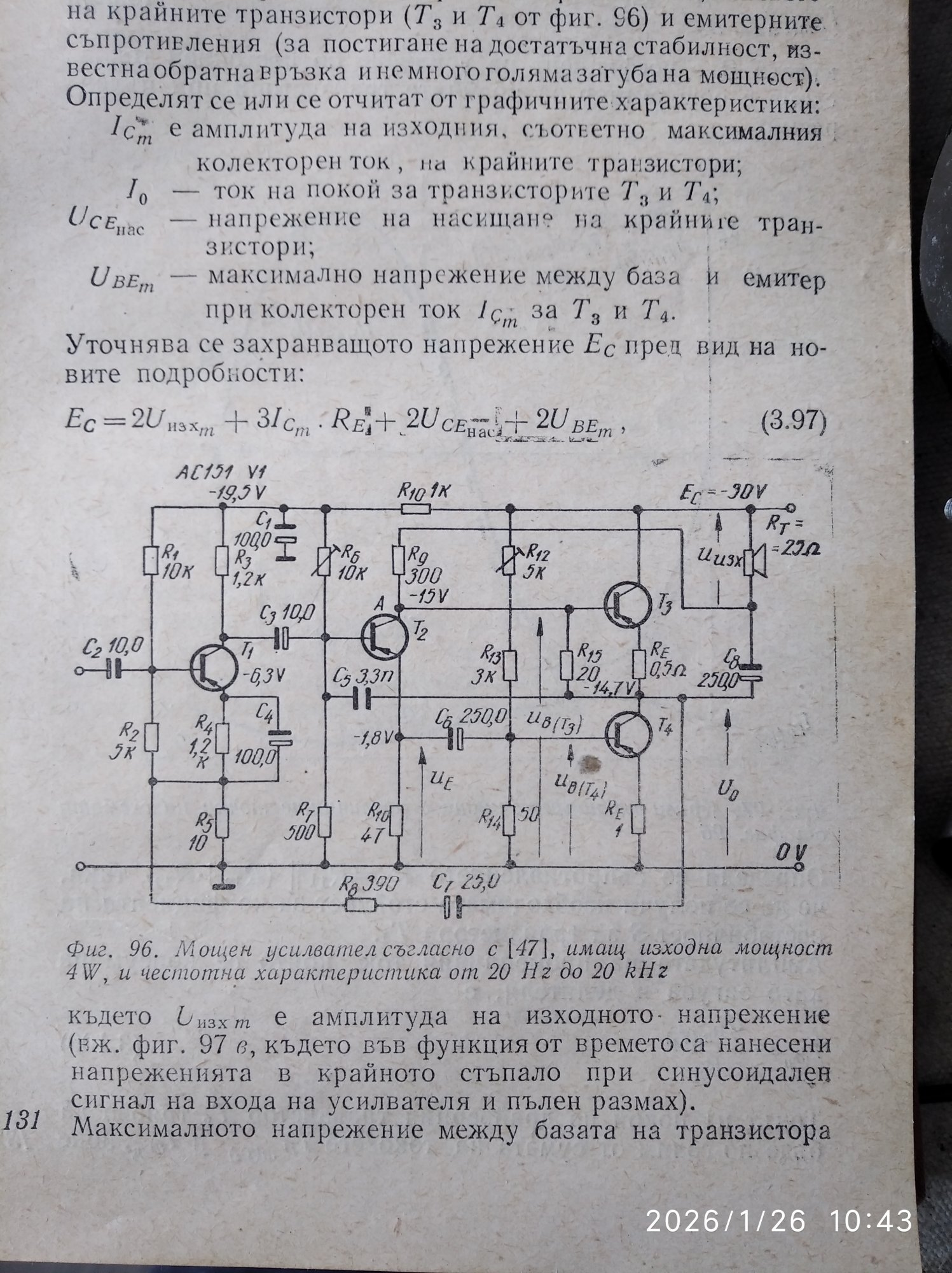

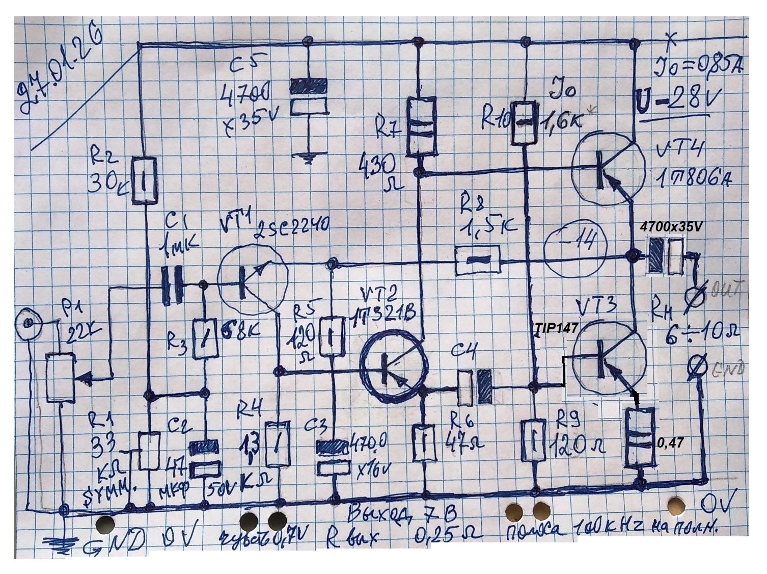

Ваша схема просто из книги.Схема Лина.По ней многие фирмы собирали с немного разными компонентами. Вот Филипс последний вышедший на германии .Но в предваре уже кремний. По звуку нахлобучил нескольколько очень дорогих именитых усилков в сравнении на Ютюбе и огазался лучшим.Ролик был лет 15 назад.

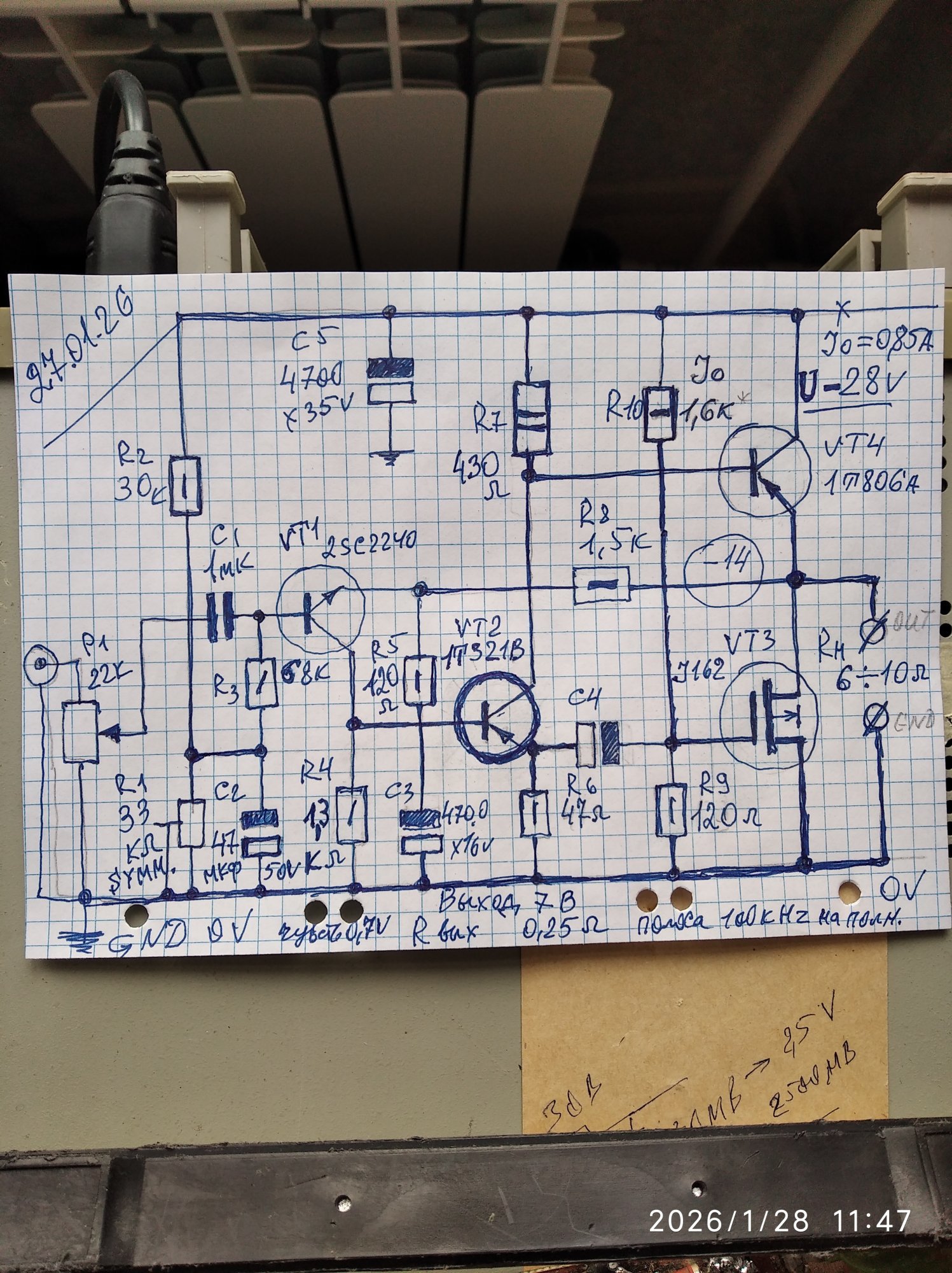

Идея есть для германиевых Р транзисторов , ставить им в пару спараллеленные полевики-латералы, которых полно , КП и 2П 901. Ток покоя держит латерал, германий работает по схеме повторителя, с высокими частотными свойствами. Схема на Р латерале J162 рулит, все получается просто и звучно. дело за малым, перевести ее на N латералы, доступные и не смертельно дорогие. Разумеется, с учетом религиозных убеждений. Есть теряющие обморок об упоминании про входной кремний в германиевой схеме. А тут вообще святотатство . Харам, понимаешь.

Захотелось собрать и послушать. В схеме конденсатор между выходом и нагрузкой где-то затерялся, кстати, какой рекомендуете применить?
Вы первый заметили потерявшийся конденсатор . Ставлю которых больше, Мацусита 4700мкф 35в, 4700 мкф на 25 вольт.
И полевик тут Р-шный, ставить перетыком вместо него 901й низзя. Вариант такого симбиоза еще в теории.
Ветераны любят в схеме, что нибудь само собой разумеющееся потерять или полярность перевернуть ;)
Меня уже заподозрили в диверсии, чтобы молодой неуч нарвался. И в мыслях не было.
Схема на Р латерале J162 рулит, все получается просто и звучно...
Глянул в симуляторе, ну шо сказать - токи распределяются криво - ток биполяра больше раза в 1.5-2, нижняя часть синусоиды заметно поджимается - огроменная вторая обеспечена. Слабоват латерал - крутизны ему не хватает. Резистор в нагрузке УНа... Ну, вы художник - вам видней...
В мыслях -тройка латералов, как бы....Уравнять крутизну.

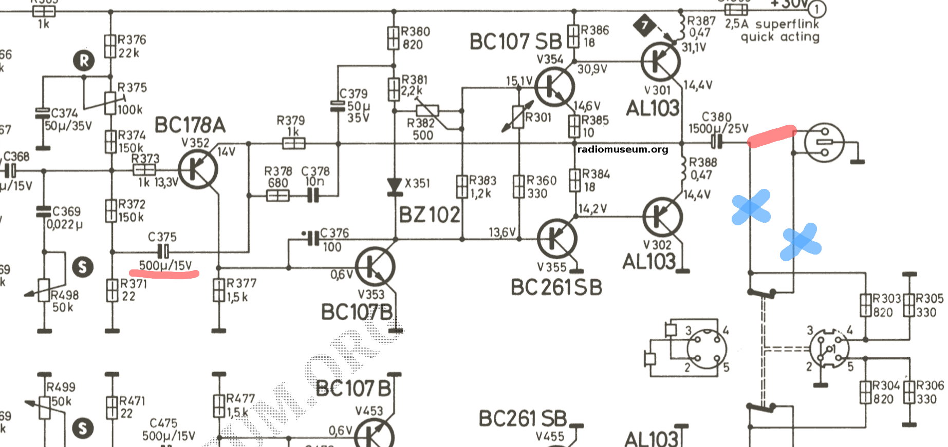

схема хороша нормальными парами в раскачке, а то германий обычно представлен сопливой мощности и напруги АС 127 АС128.
Поясните, пожалуйста, про значимость раскачки напряжения для звука? Что-то этот RS12 ловко' все неудачные артикулы обходит: и в БП, и в кончике.
И что делает C375/C475? Персональный источник питания для кончика.

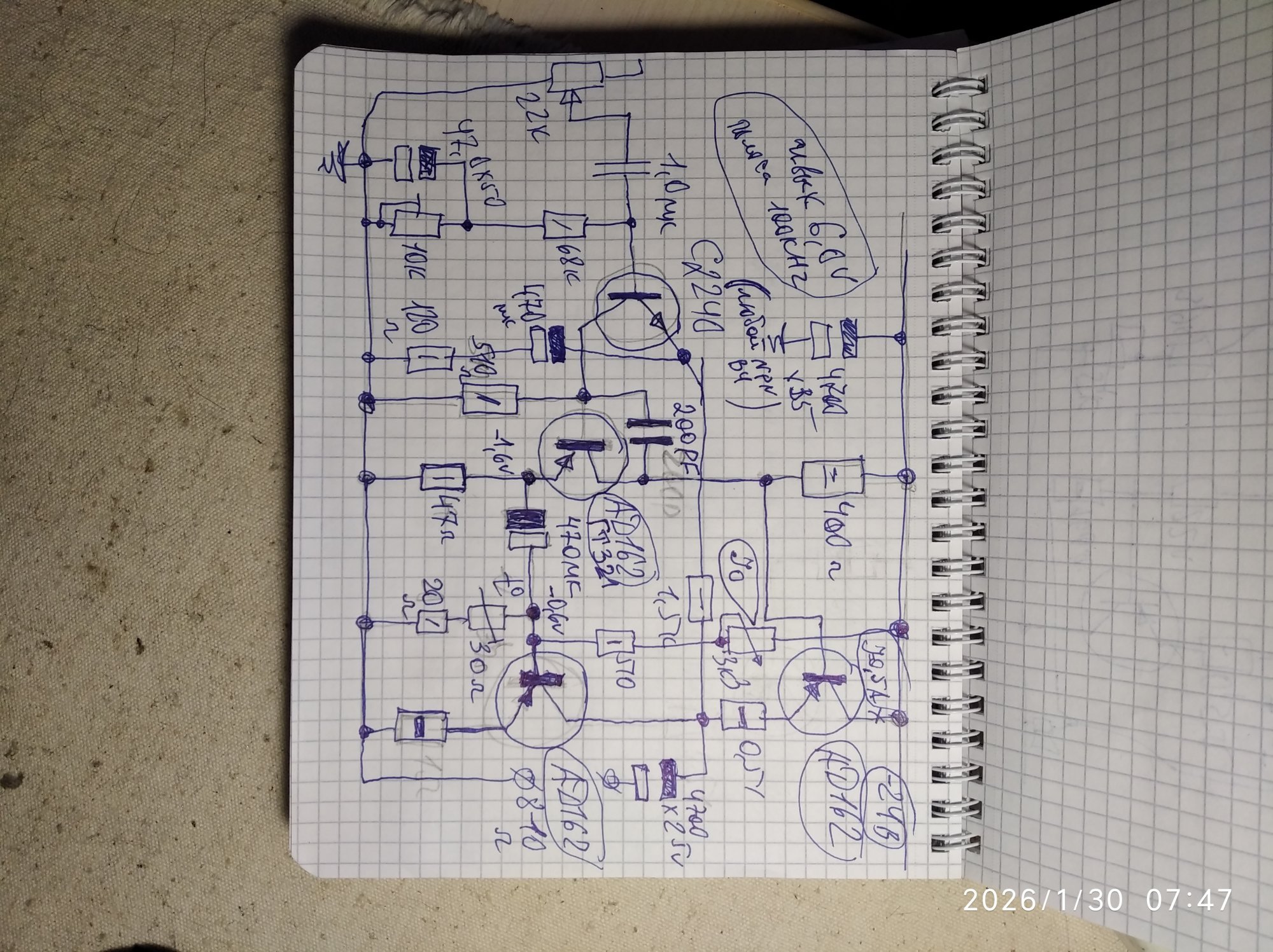

C дарлингтоном внизу не пробовали? Приблизительно так:
Дарлингтоны не применял на выходе, неплохо работает и на одиночных, разорванная гальваника с базой нижнего этажа решает проблемы термостабильности на раз. Но термик в базе нижнего мощника нужен.

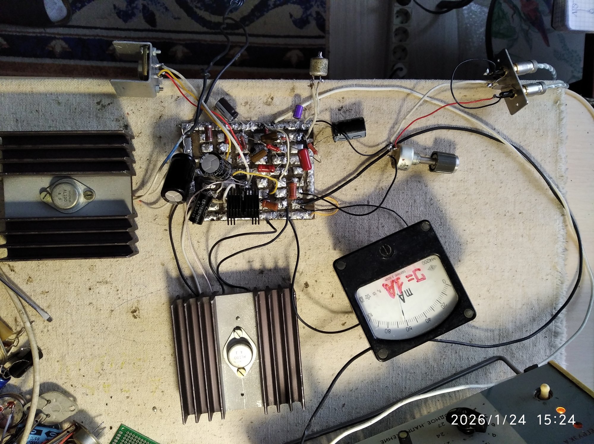

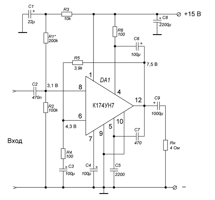

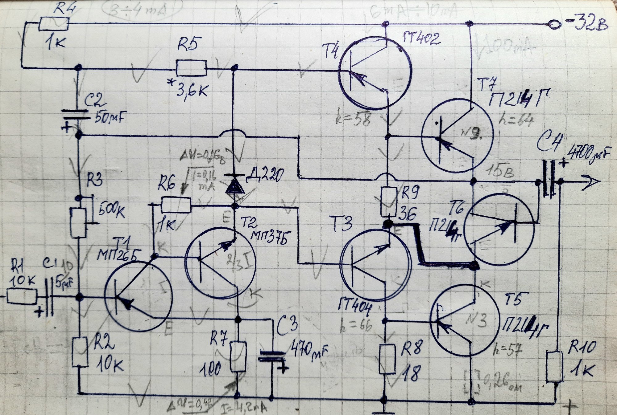

Провел таки батл между германием и кремнием. Со стороны германия схема от Bau63-ибн Сулейман-Аль Заид Иванова III-го, со стороны кремния - весьма самодостаточная, многоулучшаемая К174УН7 от автора, не помню как звать, с канала Дзен.
Детальки в обвязке хорошие, всё Ничиконы да Эльна Керафайны оригинальные, на входе полипропиленовый Панасоник. Микросхему питал стабом на 15В, германий - мост и CRC, фильтр. Приборы: мультиметр, портативный осциллограф, китайский тестер транзисторов. Источник - телефон Самсунг Гэлекси 21, акустика - 5ГДШ-4-4 в щите 40х80см. Почему всё такое убогое? - не спрашивайте. Всё, что лучше - имеется, но находится в труднодоступном месте.
Короче, все настроил, как завещали авторы. Ничего не упалил, все детальки живы здоровы. Если надо, могу сфоткать макеты. Использовал файлы в разных форматах и даже, госпадипрасти, в мр3. Классика, вокал, прог и джаз-рок.
Слушал два дня, поочерёдно меняя кремний на германий и наоборот. Ну что сказать? По большому счету, победил кремний. Но преимущество очень незначительно. Если конкретно, то у германия получился немного несбалансированный тональный баланс. Звук несколько визгливый. У кремния - более спокойный, сбалансиронный по тембрам. Заменил входной пропилен на 10мкФ электролит, но визгливость осталась. Усталость от прослушивания больше у германия, как не странно. Но повторюсь, эти различия трудноуловимы. Возможно, на хорошей акустике и нормальном источнике всё было бы очевидней...
Ну что, осталось собрать германца из Храма, ешё раз сравнить и узбагоиться...;)

Германиевый никак не скорректирован (собственными ёмкостями транзисторов?))) 315\361 не пробовали? И Миллера ему.
Может, просто составной в УН (первый-кремний)
Автор пробовал на входе кремний. Получилось лучше по Кни, но германиевая пара давала лучший спектр поэтому оставил как есть.

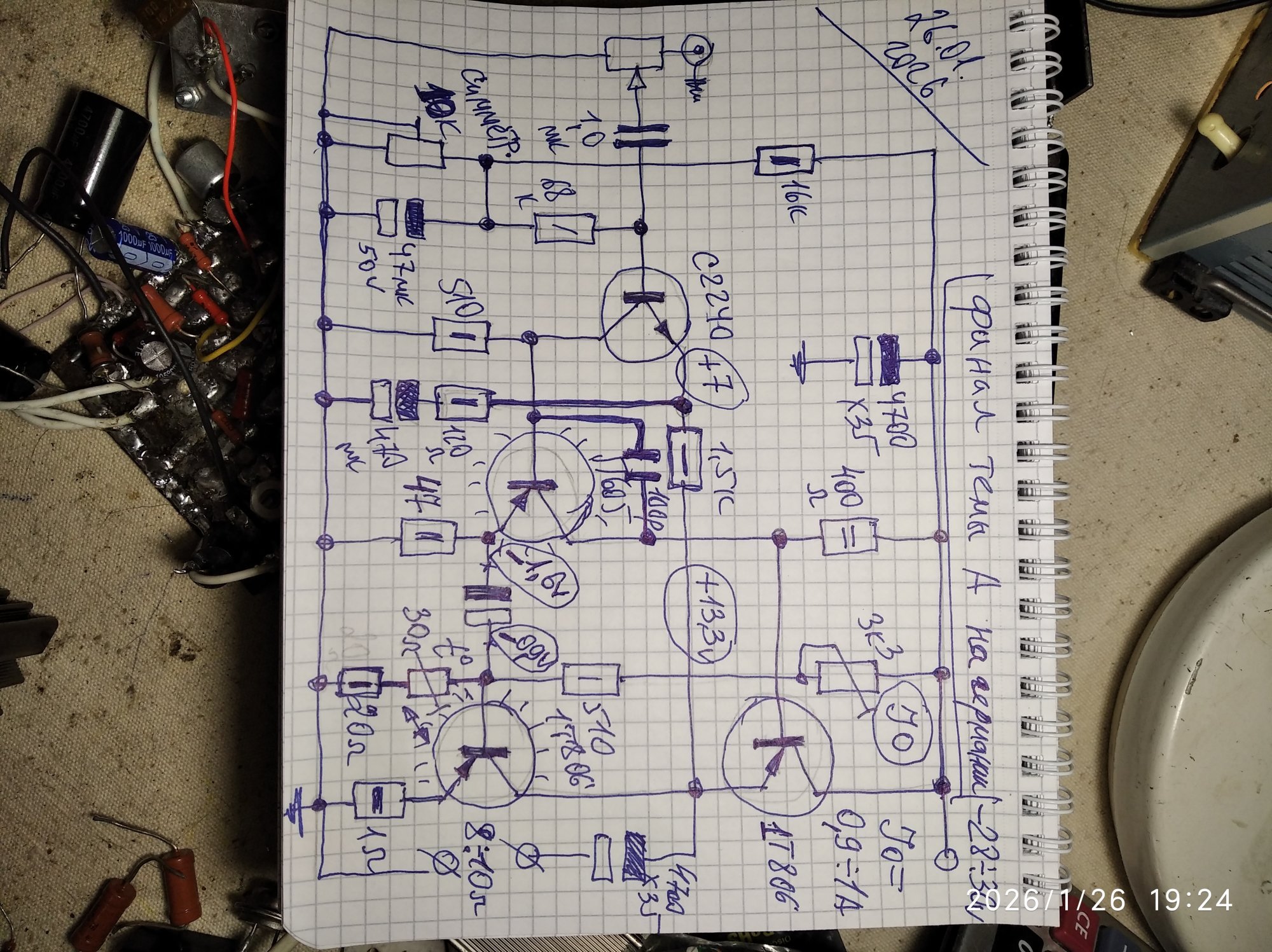

Схема примитив, в попытке выжать усиление убили полосу гирляндой тормозных транзисторов, а сама схема по сути Linn на четырех транзисторах.
В такой конфигурации все просто, звучно, стабильно, полоса 20-50 кгц в зависимости от выходников.
    503.2 KB · Просмотры: 174
    609.5 KB · Просмотры: 186
    658.1 KB · Просмотры: 172
    552.1 KB · Просмотры: 179

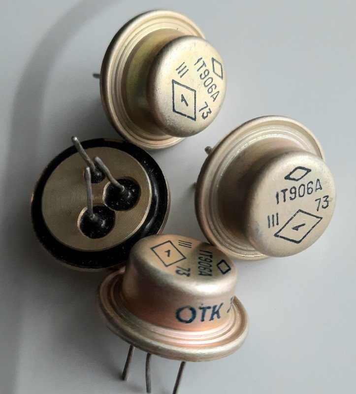

Сколько можно рассказывать,что из говна конфета не получится никогда.Возьмите фирменный германий,для звука разработаный и на нём по нормальной схеме сделайте,тогда сравнивайте.
Будет сделано! Фирменный расфирменный имеется. Схему возмём из Храма. Автор, надеюсь, окажет помощь в настройке. А там посмотрим, в смысле послушаем...
    84.4 KB · Просмотры: 103
"Рыцарь, твой выбор верен!" Индиана Джонс и последний Крестовый Поход.
Но учтите, 906-е иногда подсвистывают, нужна легонькая коррекция , обычно хватает 50 пик коллектор-база драйвера. Или резистор врезать в базу 906-му.
