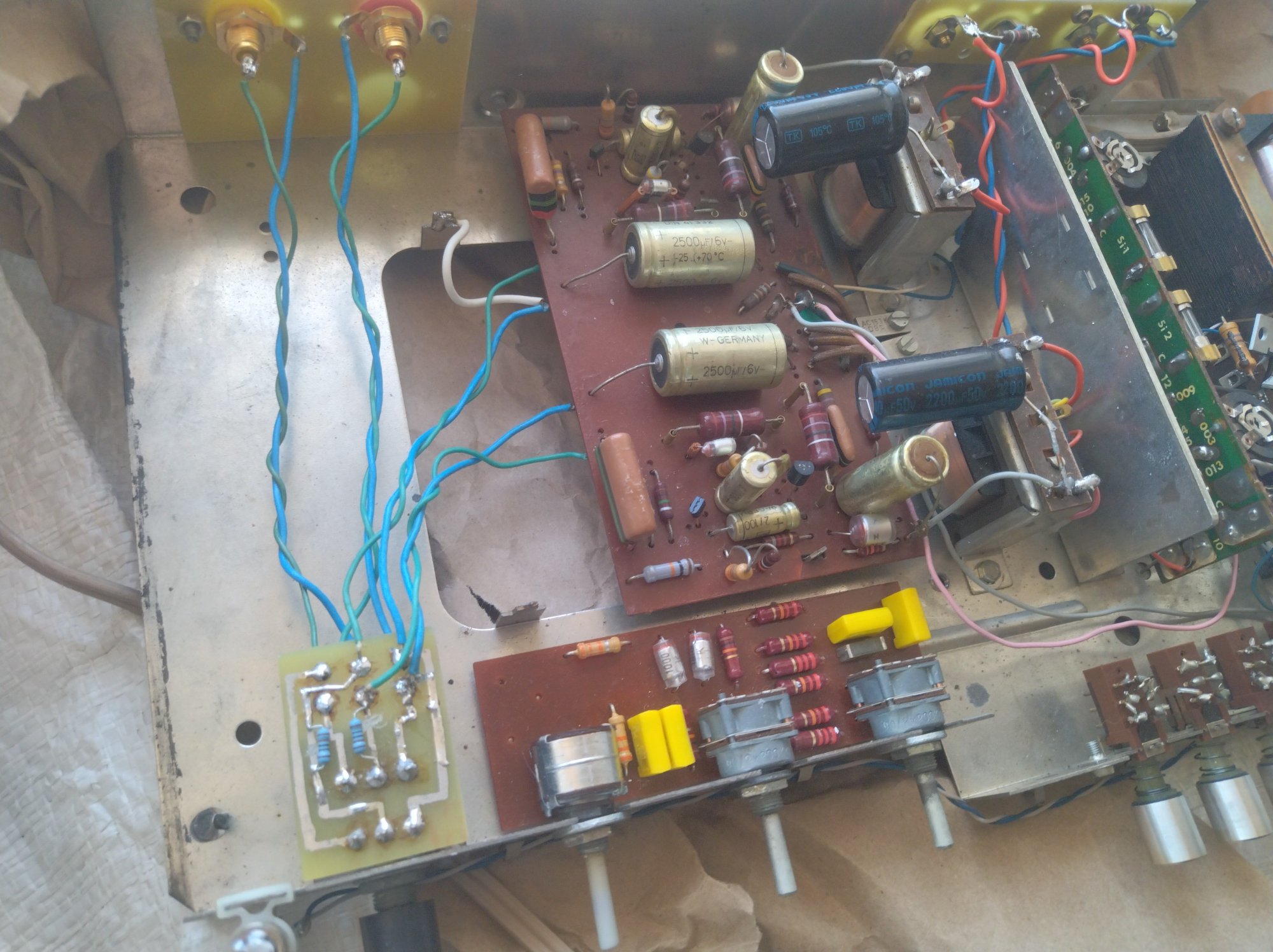

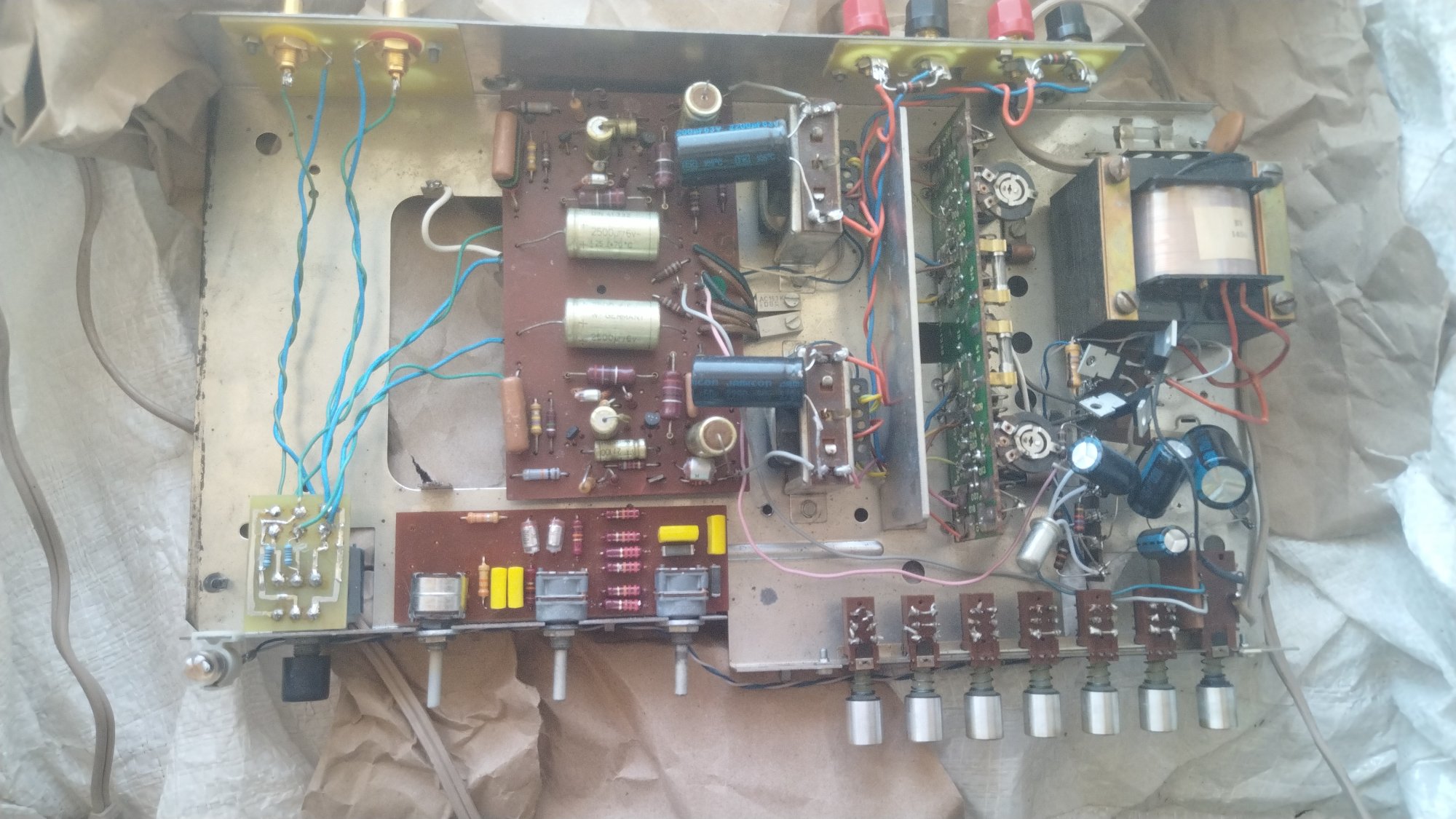

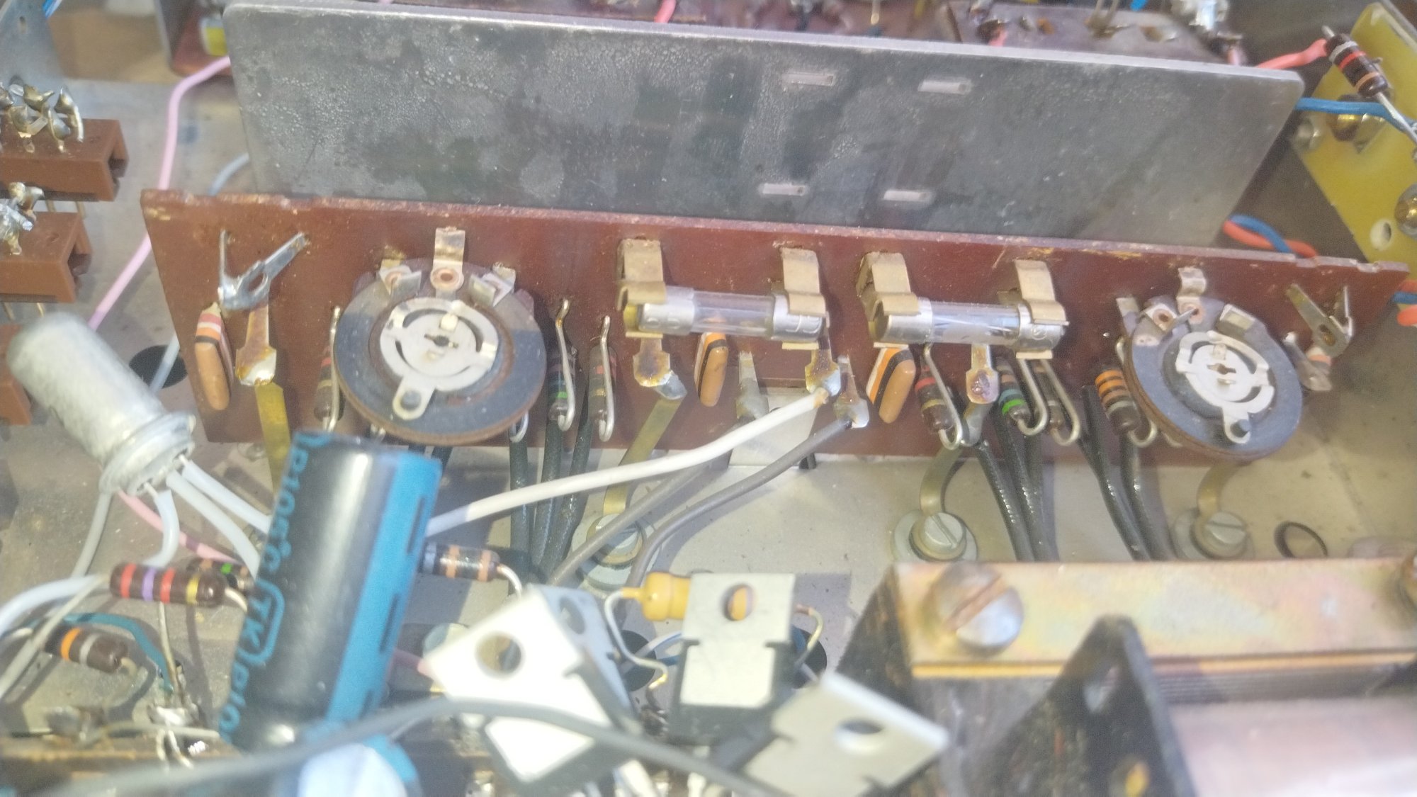

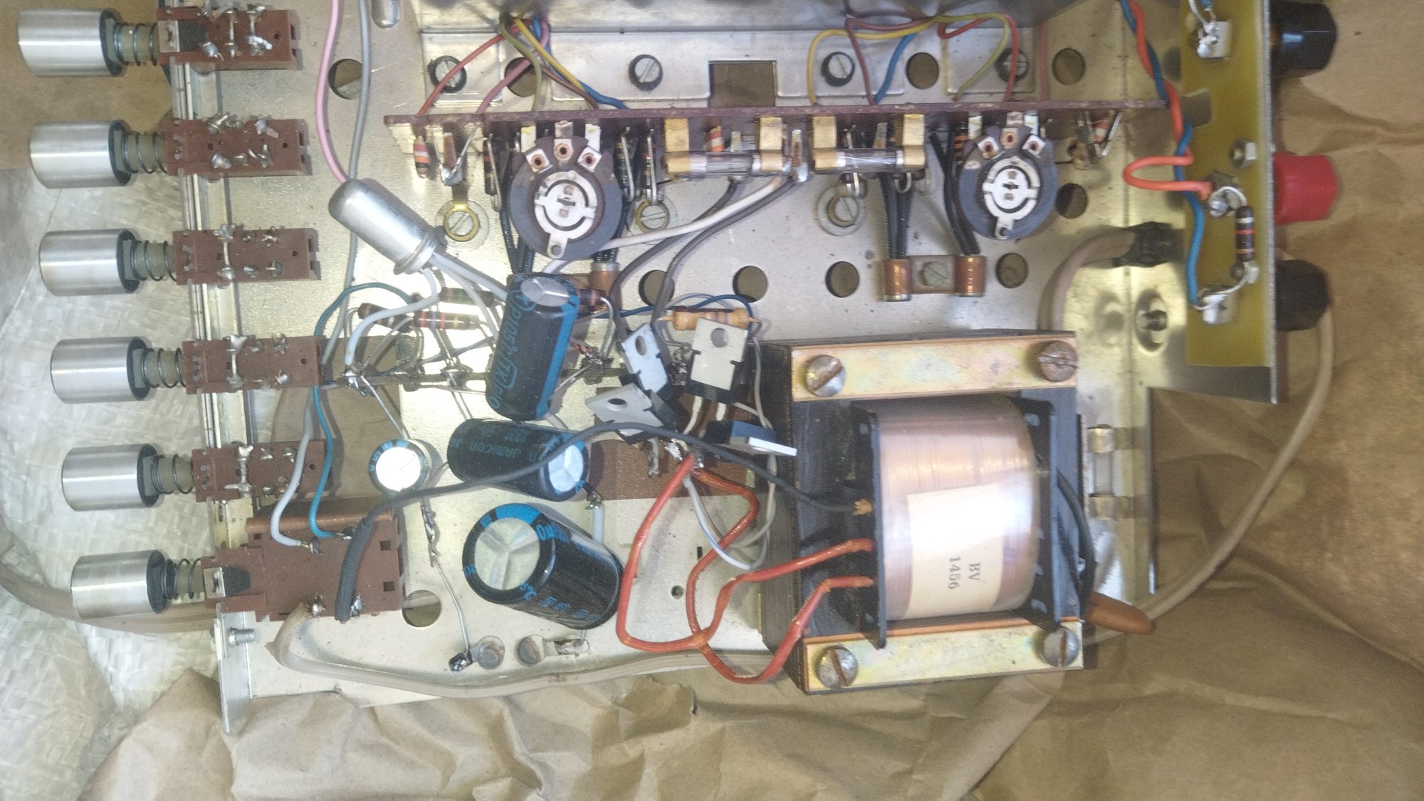

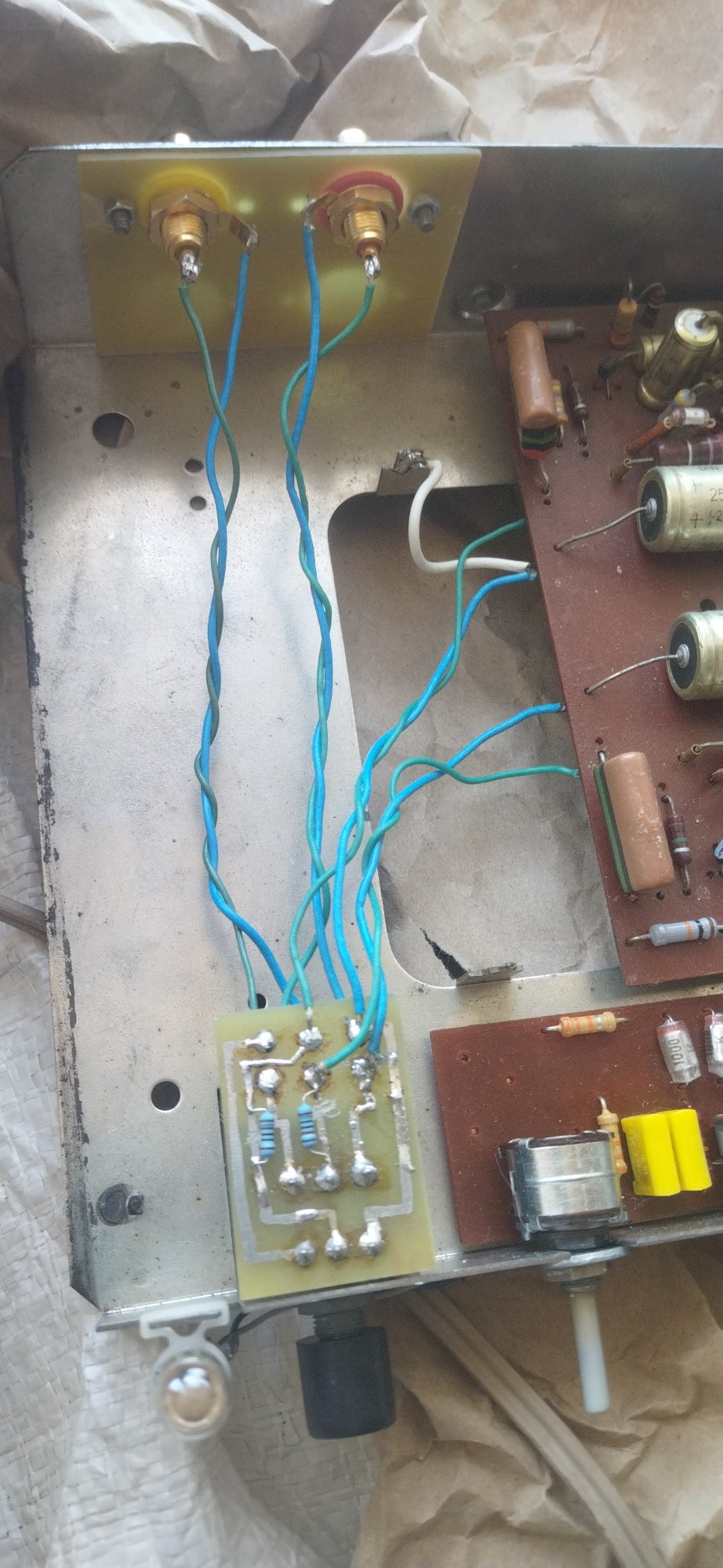

Так, тут у нас кертинг 748
Выбросили из схемы темброблок
Поставили свой выпрямитель
И как видно сделали всё на ручку громкости.
При этом после всех манипуляций ни один рыбка конденсатор не поменян.
Спрашивается зачем вы сюда лазили?
Как вернуть темброблок взад?
До заду буде боляче. _da
Нехай залишається на своєму місці.
Схема у вкладенні. Трохи руками попрацюєте і повернете.

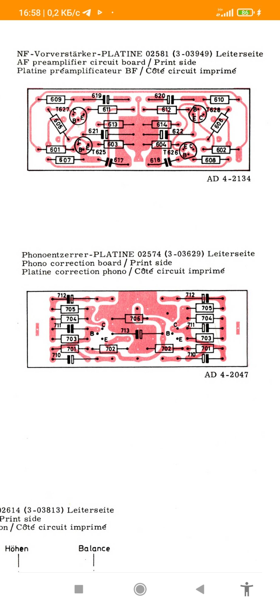

По 748 му кертингу ещё вопросы

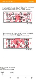

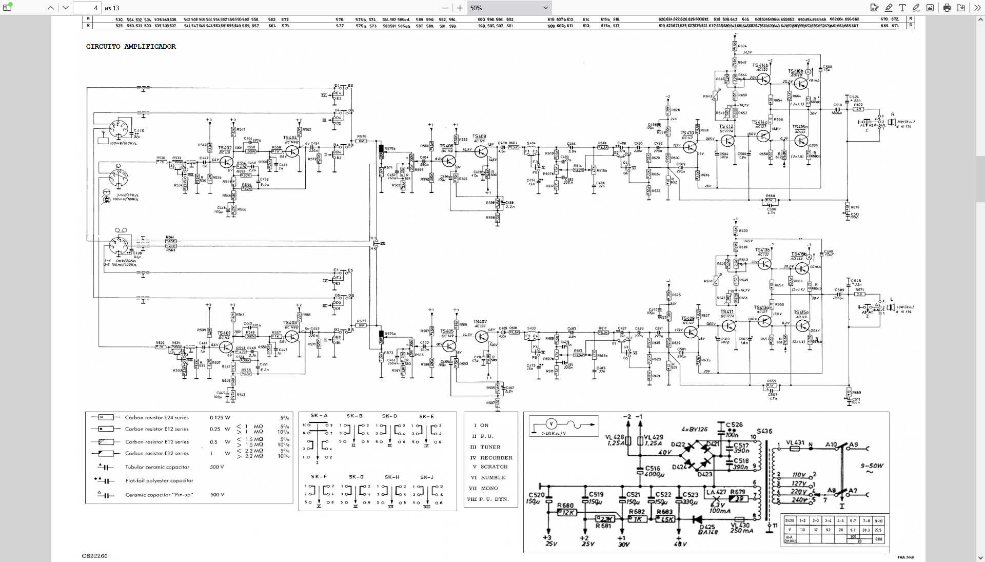

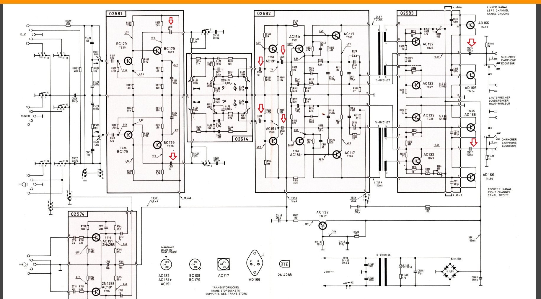

Есть некопанный усилок 1 канал тихий и мало нч какие конкретно конденсаторы смотреть ёмкость и менять в первую очередь в канале
необходимо начиная от входа проверить сигнальные конденсаторы,
(выделенные красными стрелками) путем замены
либо подпаивать заведомо исправные параллельно....
об этом вам Витамир уже ранее писал.

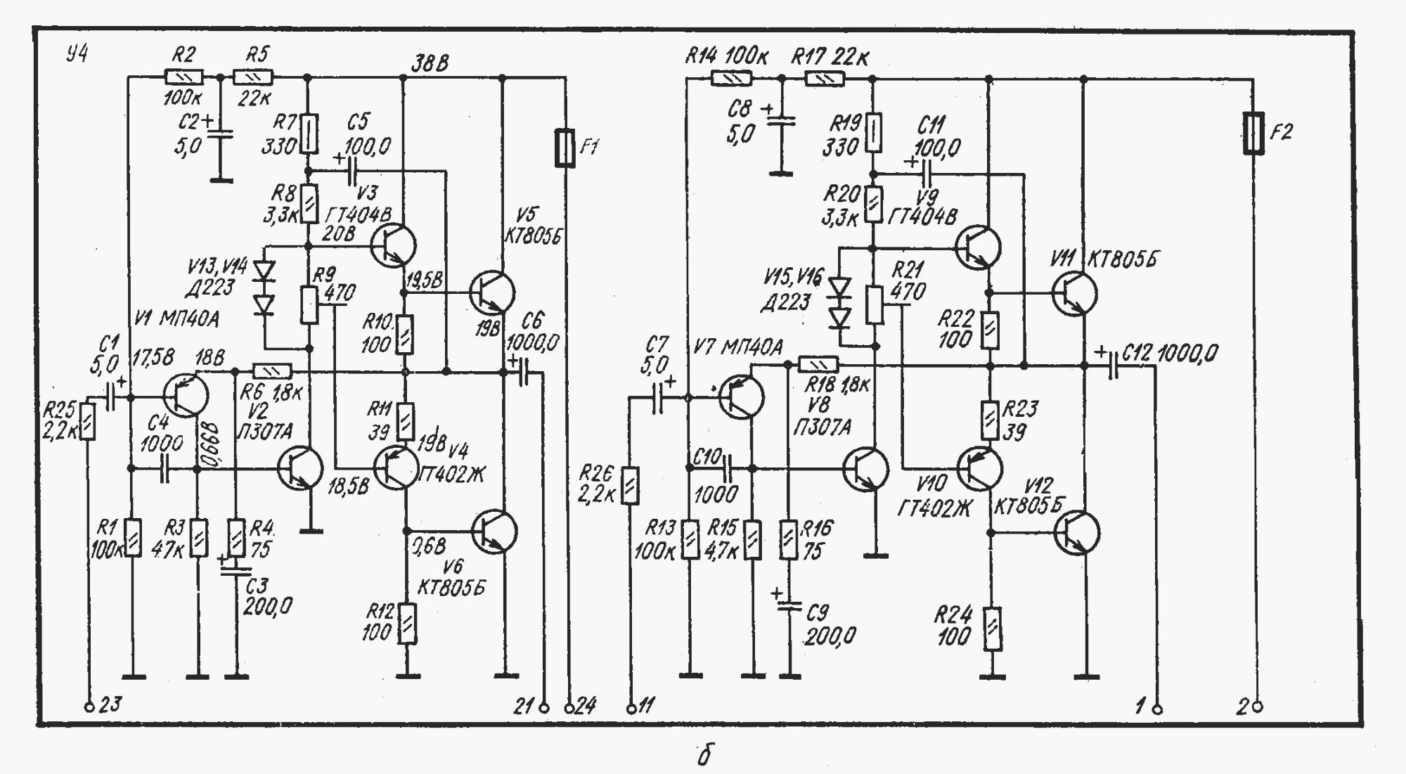

    280.2 KB · Просмотры: 116
можно от трансформатора ко входу посигналить, если есть чем...
Ну в итоге всего 4 конденсатора на канал
1 канал ведь плохой

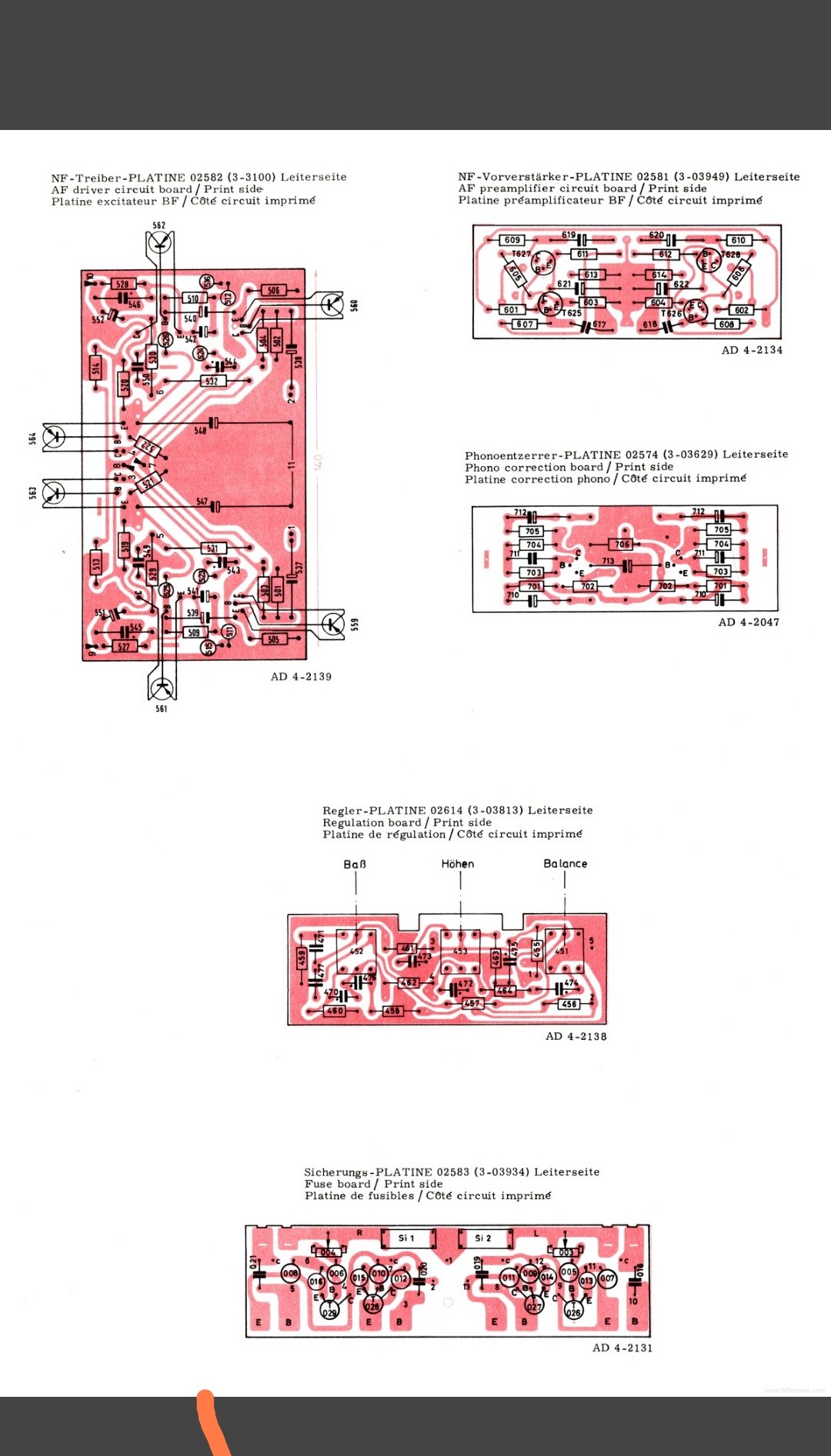

Для меня лично больше проблем, в том что схема на плате не размечена

Питание\фильтры пока не в счет. Межкаскадные (их 5 шт.) , один выходной на трансформатор 100 мкф. и блокировочные 1 шт. 100 мкф.. Полярность (в конечном счёте) имеет значение.

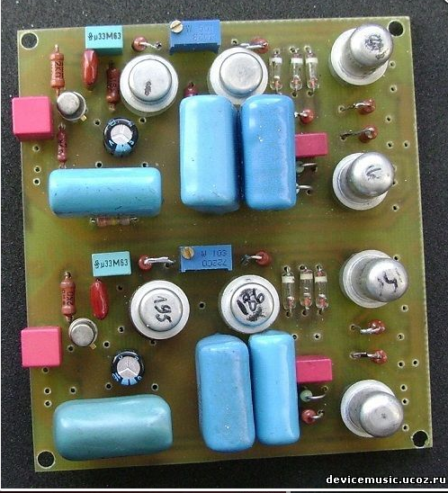

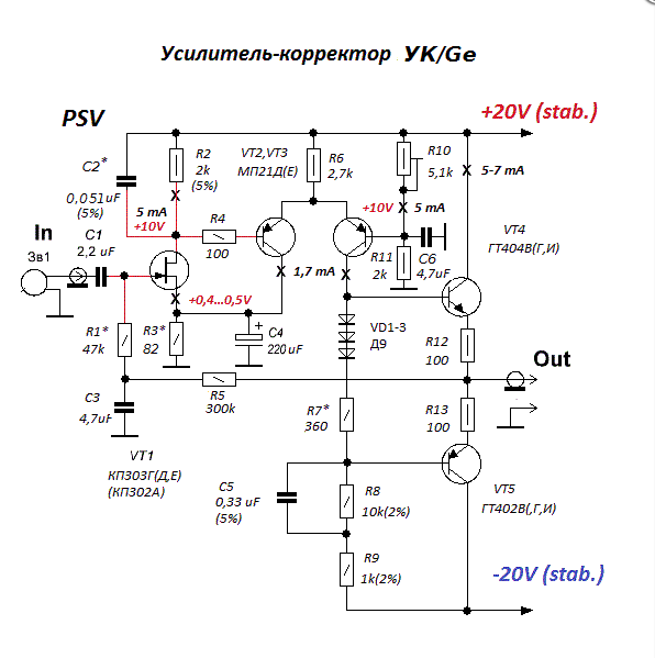

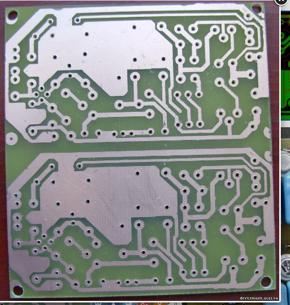

Коллеги, ранее здесь выкладывалась вот эта схема усилителя на германиевых транзисторах. Я развел для нее плату и собрал ее. Не ожидал такого приятного звука от этой старой схемы. Теперь хочу собрать на ее основе полный усилитель, с фонокорректором и темброблоком. Можно ли как-то узнать, чья эта схема, от какого изделия, кто фирма-производитель? Буду рад, если поможете. Заранее спасибо!

Теперь хочу собрать на ее основе полный усилитель, с фонокорректором и....

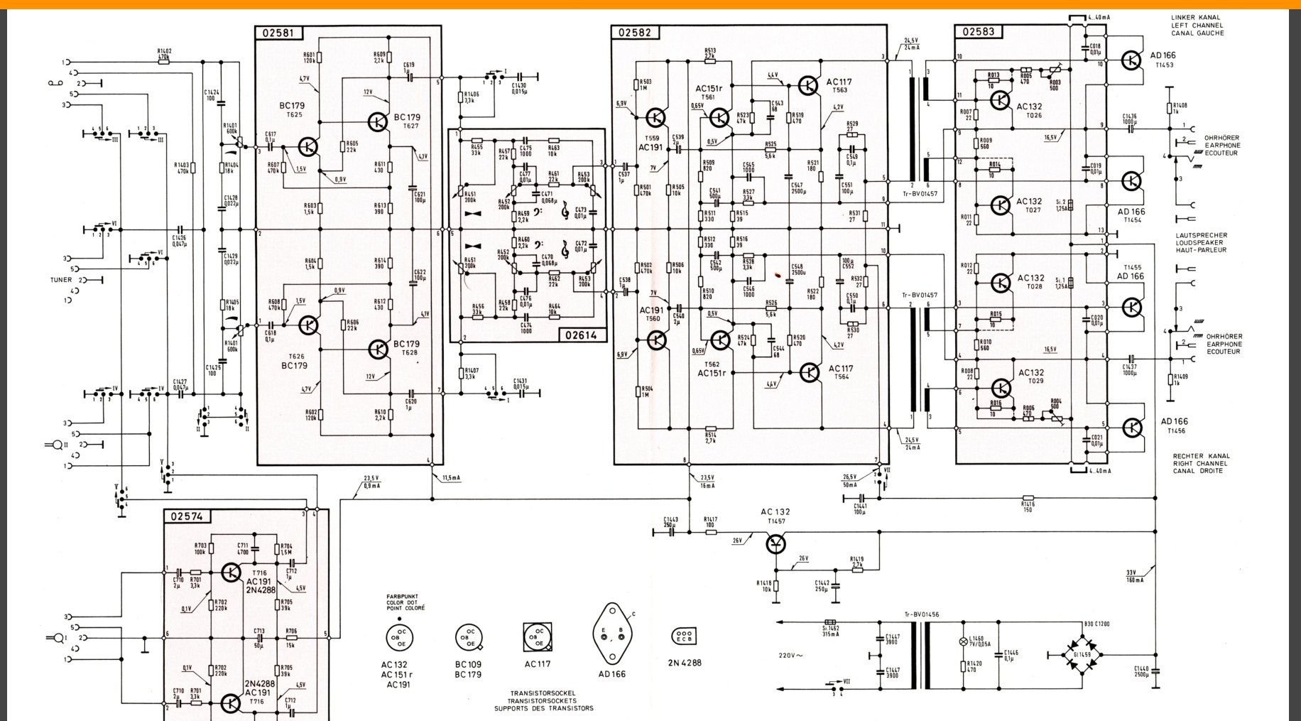

Ваша схема просто из книги.Схема Лина.По ней многие фирмы собирали с немного разными компонентами. Вот Филипс последний вышедший на германии .Но в предваре уже кремний. По звуку нахлобучил нескольколько очень дорогих именитых усилков в сравнении на Ютюбе и огазался лучшим.Ролик был лет 15 назад.

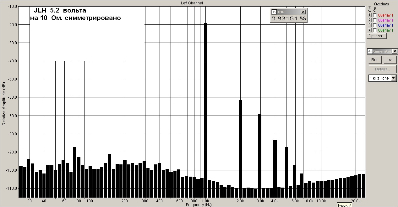

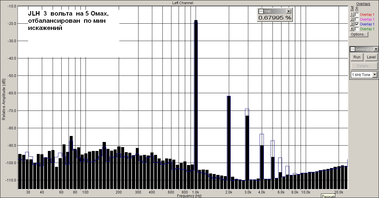

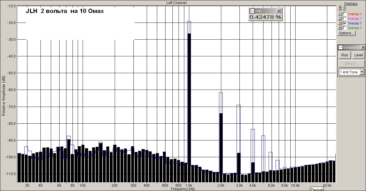

Вчера снял спектры на разной мощности и нагрузке. Они симпатично-триодно-однотактные.

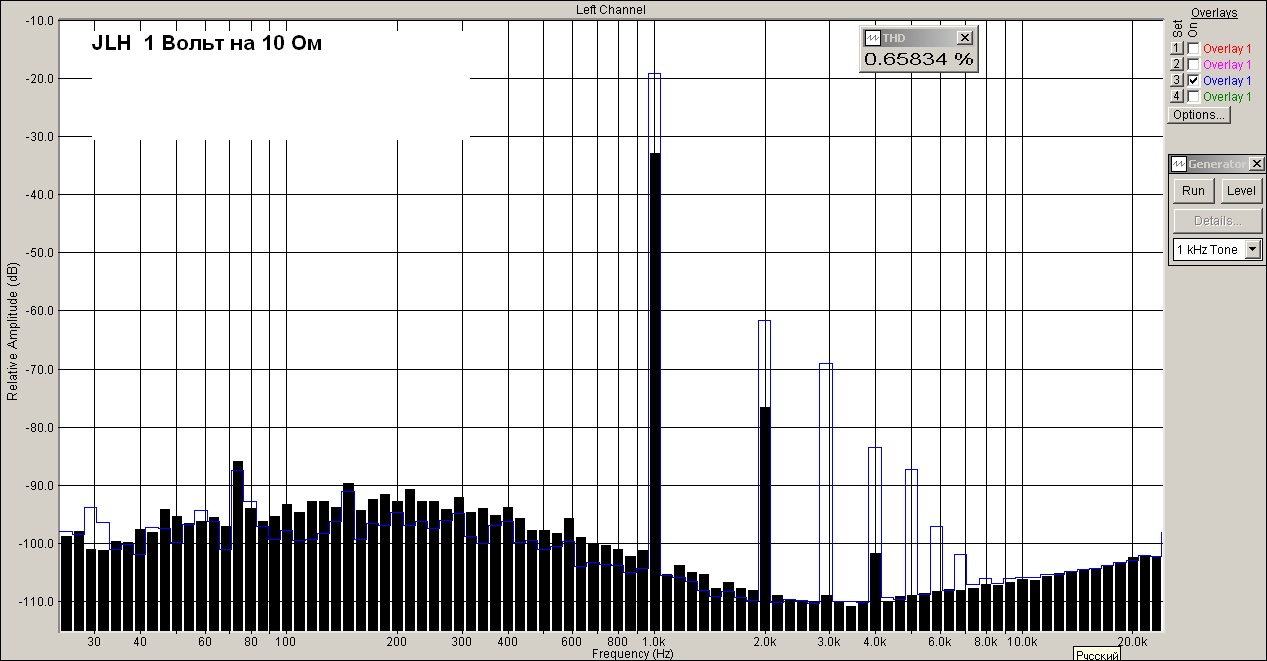

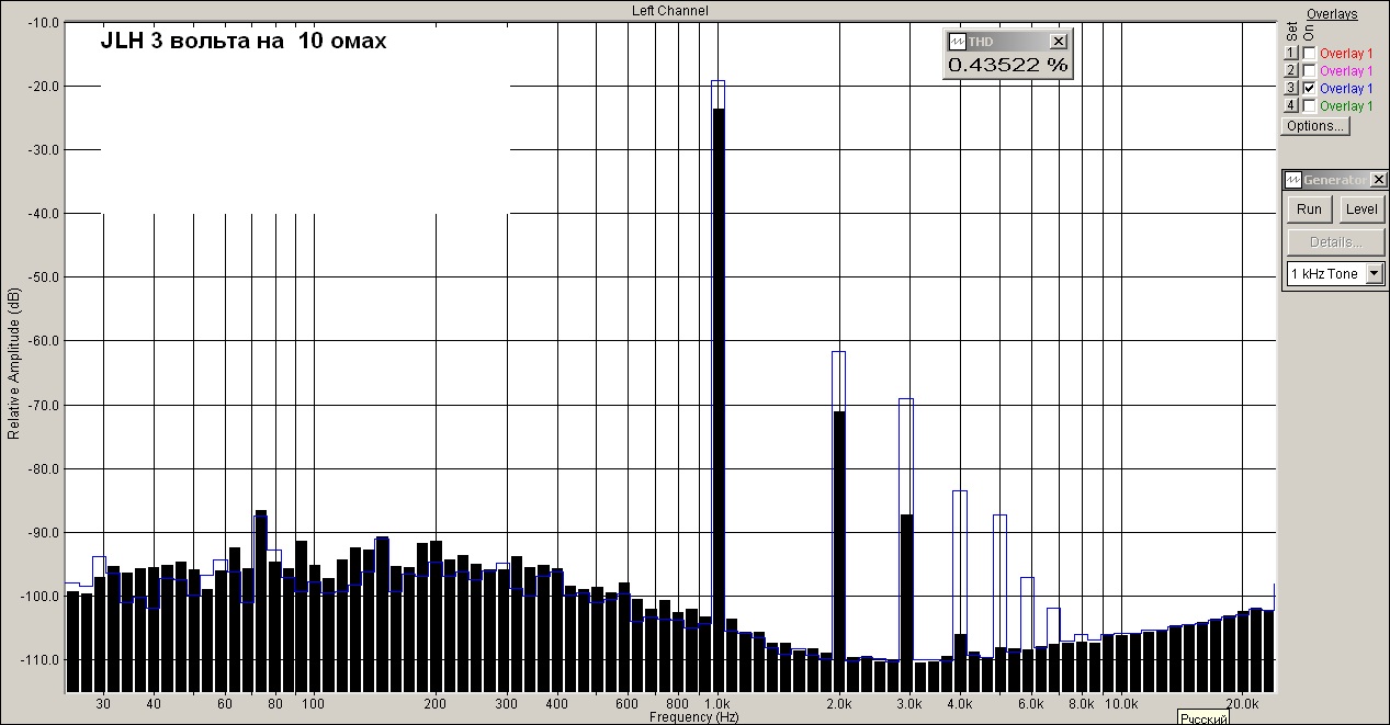

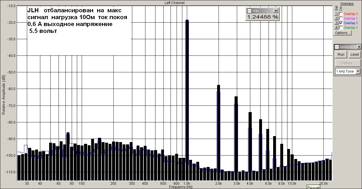

Как и не было задачи вылизывать нули . Нужна простая стабильная схема . Такая есть, звать ее Singleton , известна давно. Проще некуда, звук приличный.И можно перевести как в АВ так и в А режим.
Все спектры сняты в режиме далеком от двухстороннего ограничения, поэтому спадают по-триодному, оч симпатично. Срач от ограниченного синуса нет смысла выкладывать .

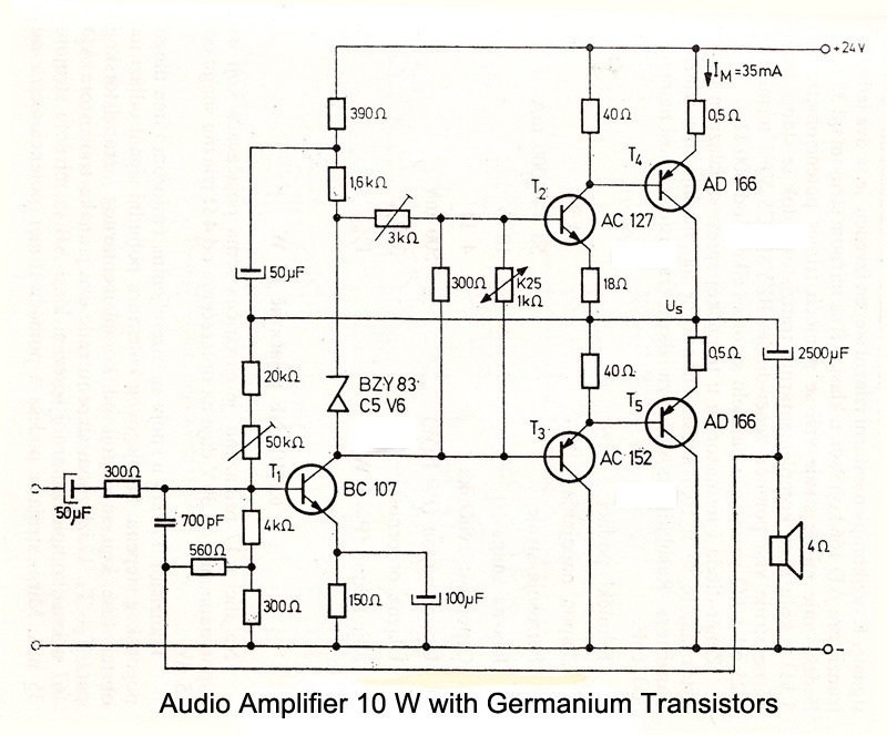

Ваша схема имеет весьма низкое сопротивление по входу и взять как есть и включить ее на выход чего угодно-ерунда получится.
На вход нужно добавить одиночный каскад усиления
ОЭ или эмиттерный повторитель (двойной на транзисторах разной проводимости) или сложный ЭП. Можно повторитель на ОУ).
Схема усилителя Линя 1956 г. (см. Википедию) с некоторыми полезными улучшениями: охват ООС выходного конденсатора, УН на высокочастотном кремниевом транзисторе, улучшенная схема смещения выходных транзисторов, высокочастотные транзисторы на выходе.
При сложности с подбором Т2, можно использовать н-п-н кремниевый транзистор средней мощности (отечественный или импортный) с подстройкой смещения. Фирмы так и поступали))).

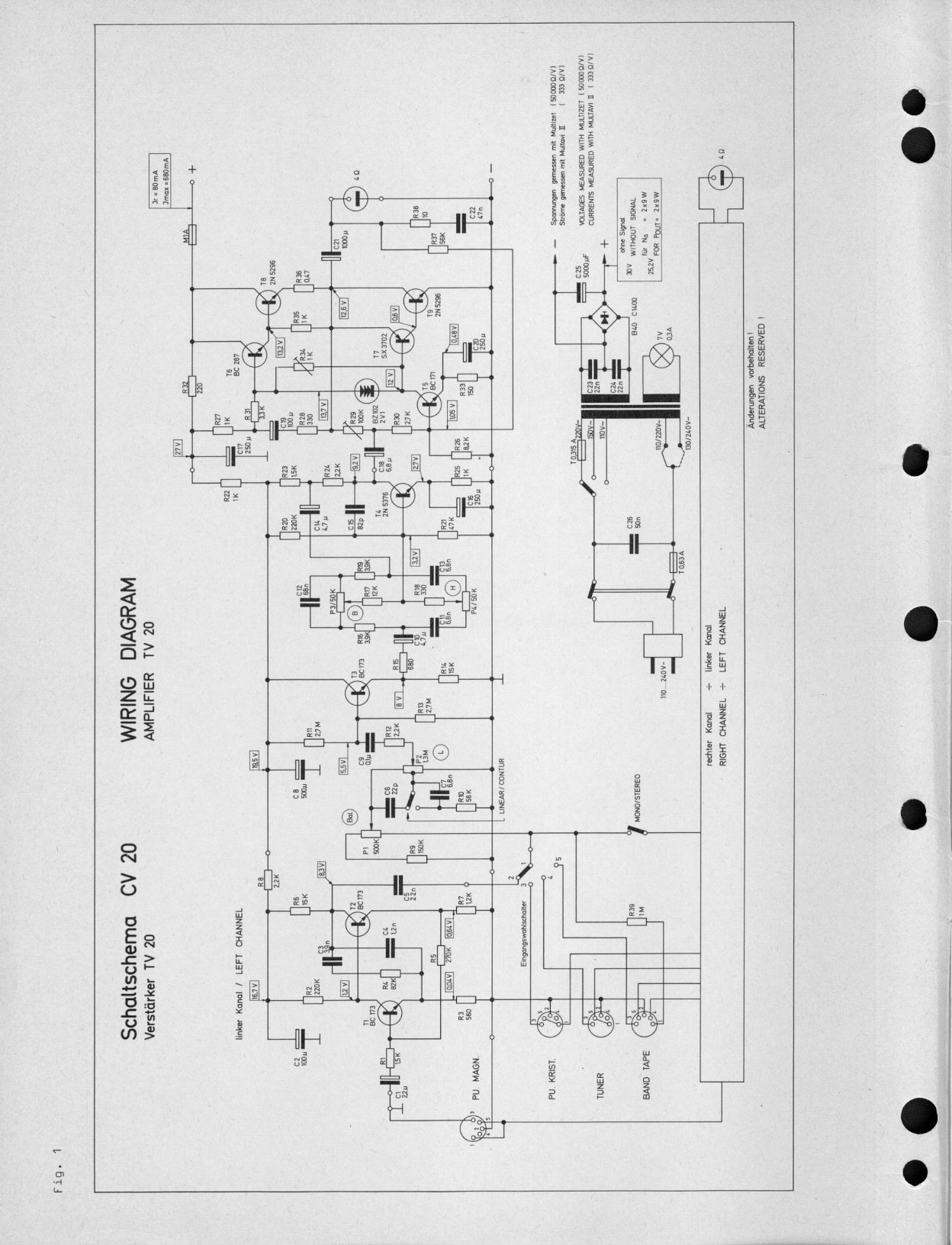

Похож на dual cv 20 первых выпусков с небольшими отличиями (dual cv 40 был уже на кремнии))).
На германии был Аккорд-001, Вега 101, Аккорд-стерео....
    308.4 KB · Просмотры: 129
DUAL CV 20 -полностью кремниевый усилитель.Правда с хорошим звуком,лучше чем CV 40,хотя последний мощнее.
