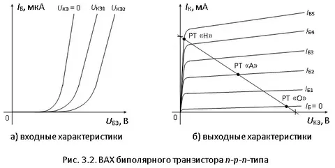

И почему на выходных ВАХ ламп и полевых транзисторов нарисовано семейство кривых в зависимости от напряжения на сетке (затворе), а у биполярного транзистора - в зависимости от тока базы?
Сам понимаешь, чего мелешь? Есть характеристики входные, есть - выходные. Ты упомянул только выходные. Почему?

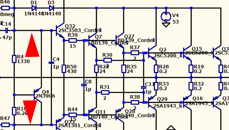

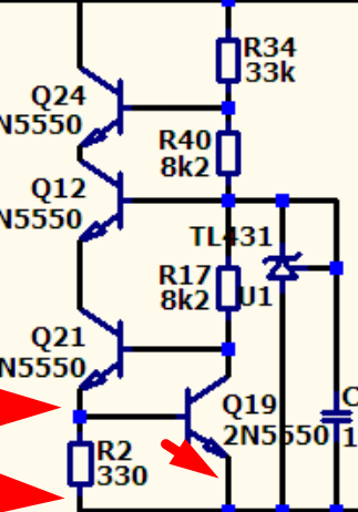

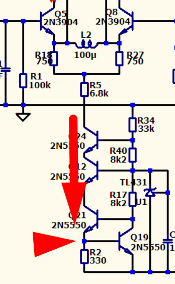

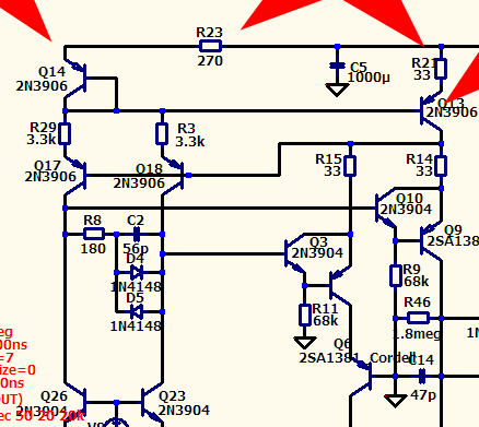

Смотрим, что он напорол тут:
Схема УМ МАСТЕР.
Диф отпирается заданным током эмиттеров. Ток базы - не нормируемый параметр. Пусть хоть нулевой.
Второй диф: режим задан током эмиттера Т13 от тока через Т14. Убэ вычитаются, остаётся соотношение сопротивлений эмиттерных резисторов. Базовых токов пусть хоть и не будет вовсе.
Транслятор тока для нижнего токового зеркала. Открывается током эмиттера, который задан половиной второго дифкаскада. Ток базы допускается и нулевой.
Нижнее токовое зеркало. Убэ вычитаются, остаётся соотношение сопротивлений эмиттерных резисторов.
Базовые токи необязательны.
Ток ВК задан напряжением меж базами его первого каскада, далее каждый каскад формирует напряжение отпирания следующему.
Базовый ток? Да провались он: ВК будет работать даже на БСИТ.
Итого: ни один режим током в безу не задан.
Почему?
Да потому, что Убэ кремниевого транзистора боль-мень понятен: 650 мВ для маломощных, 600...550 - для мощных приборов. Первичный ток ГСТ Т19, Т21, Т12, Т24
задан Убэ Т19 на резисторе 2. Всё. Больше ничего не надо. Прекращается этот ток - прекращаются все.
А вот если бы мы задали ток 1 мкА резистором/ГСТ в базу Т21, в зависимости от его Н21э, в пределах 50...800 раз, его выходной ток принимал бы значения от 50 мкА до 8 мА, что недопустимо с точки зрения выживания усилителя и замены Т21.
Все нормальные люди, когда хотят получить определённый ток коллектора, задают ему ток базы. Я ещё не встречал придурка, который бы пытался регулировать ток коллектора напряжением на базо-эмиттерном переходе.

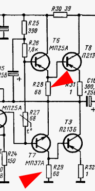

Есть такой придурок и вы его знаете. Выставляю ток покоя выходных и предвыходных транзисторов, заодно смотрю напряжение на базе.И всегда вижу разницу в показаниях. Большему току соответствует большее напряжение. Оно правда на два миллишиша больше, но факт. И тут тоже особенность. Только посмей ажурную капризную базу германия привязать базу к земле резистором в пару килоом, как у кремния. Такое начнется.....
Зато 20-25 Ом норма, все живы и пляшут. А кто назовет шунтирующий резистор в 20 Ом источником тока, пущай бросит в меня кусок кремния. Правда, резистор в эмиттере выходного транзистора включается в процесс, в итоге какой-никакой, а все же усилитель тока получается, управляемый напряжением . Не так все однозначно.

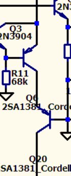

Сам того не понимая, Бокарев сдал базу. Речь идёт о вот этих резисторах:
Почему германец не любит килоомов на этом месте?
Потому, что обратный ток коллектора создаёт достаточное для отпирания транзистора напряжение: 0,1 В / 1...3 кОм = 100...30 мкА.Обратный ток коллектора - это утечка, в просторечии. Значит, в первом приближении, коллекторный переход германца - это резистор в сотню килоом.
Вам для борьбы с искажениями нужно петлевое усиление в петле ООС. А теперь попробуйте набрать усиления с такими транзисторами. Если у кремниевых сопротивление коллектора намного выше, то и усиления они позволяют снять до 80 дБ с каскада ОЭ. А вот у германцев добро, если петлевое усилителя на двух каскадах с ОЭ - 9...20 дБ. С искажениями бороться нечем.
На эту немочь накладывается ещё и частотная область поведения транзисторов. Они не тянут усиливать уже 5...10 кГц, куда им перекрыть полосу в 20?
В представленной здесь схеме (повтор) базы транзисторов притянуты по постоянному току к эмиттерам сопротивлением 20 ом. А по переменному току они управляются током от генератора тока через токовый трансформатор.

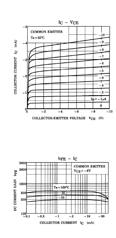

На каждые 20 мВ Ube Ic меняется в десять раз, притом во всем диапазоне рабочих токов транзистора. H21E параметр нестабильный и сильно зависит от тока коллектора. Ток базы это паразитное явление связанное с несовершенством структуры транзистора. Так что заявление, что биполярный транзистор управляется током это ярко выраженный признак бестолковости. _neuchi

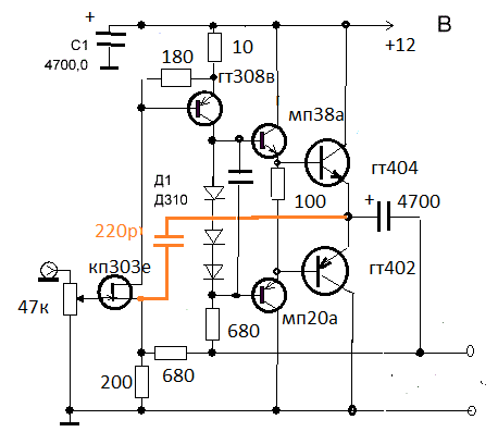

вот хороший германиевый ушник ,можно как прикомповый на чувствительные ширики использовать
ничего нового,просто хороший подбор транзисторов

На каждые 20 мВ Ube Ic меняется в десять раз, притом во всем диапазоне рабочих токов транзистора. _neuchi
Приведите пример разработки схемы, где это правило лежит в основе расчёта. Без симулятора умеете?
И скажите мне - когда я разрабатываю схему по этим графикам, где я неправ?

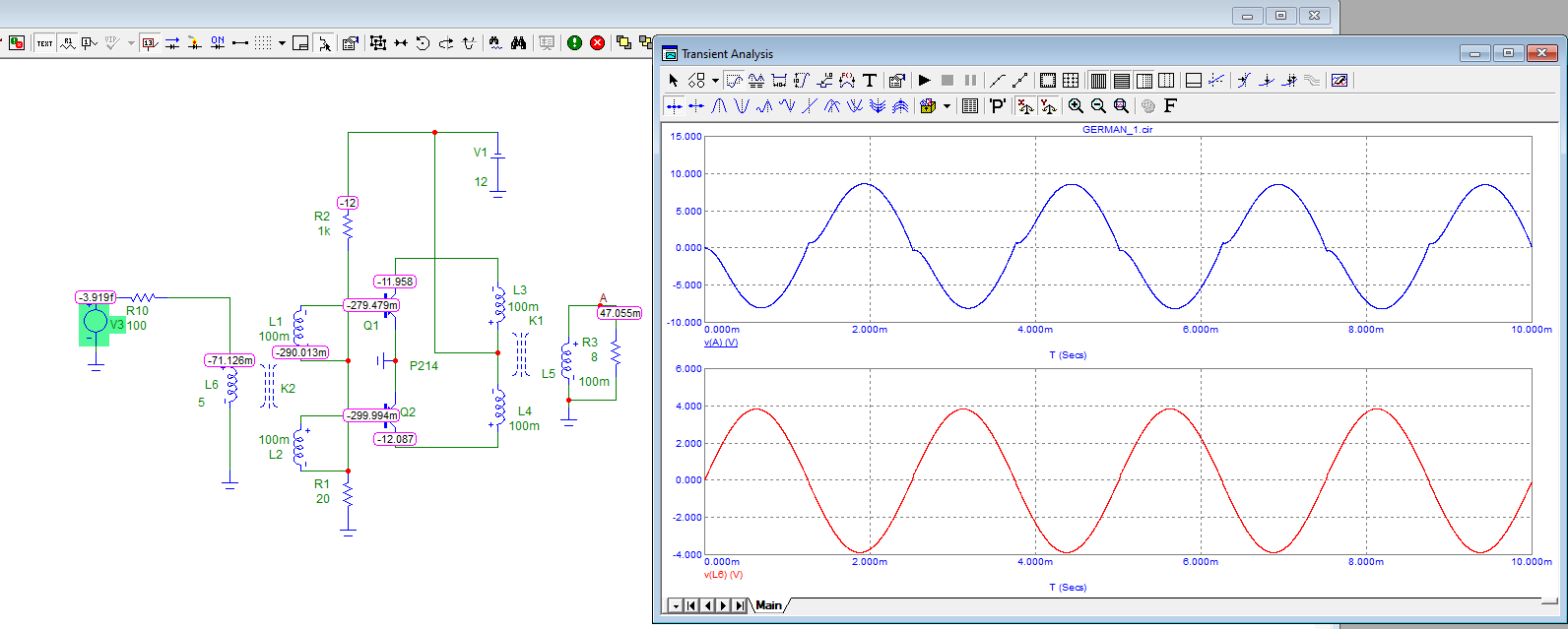

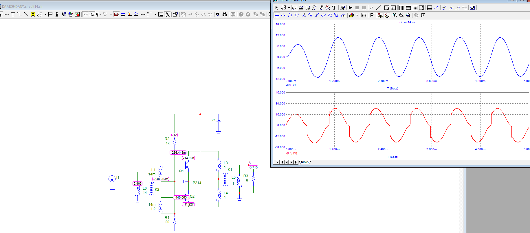

PS. Вот вам простейшая схема . Покажите, как вы будете рассчитывать её на бумажке, карандашиком.
    67.4 KB · Просмотры: 88
    4.1 KB · Просмотры: 83
Я такие схемы не применяю и связываться не рекомендую. Если кратко ток базы задает ток коллектора. Но это крайне нестабильное решение, так как режим транзистора зависит от тока базы. А ток базы зависит от экземпляра транзистора.
Я тоже не применяю. Но я дал вам техзадание на расчёт. Предложите наиболее стабильный вариант. Вы обещали рассчитать через напряжение базы. Кстати, вы в курсе, что напряжение базы тоже нестабильно, и меняется на 2мВ на кельвин?
Не можете рассчитать эту - рассчитайте любую другую, которую применяете. Но я хочу всё-таки увидеть расчёт, где ток коллектора задаётся напряжением базы, и не просто задаётся, но им же и обеспечивается.
