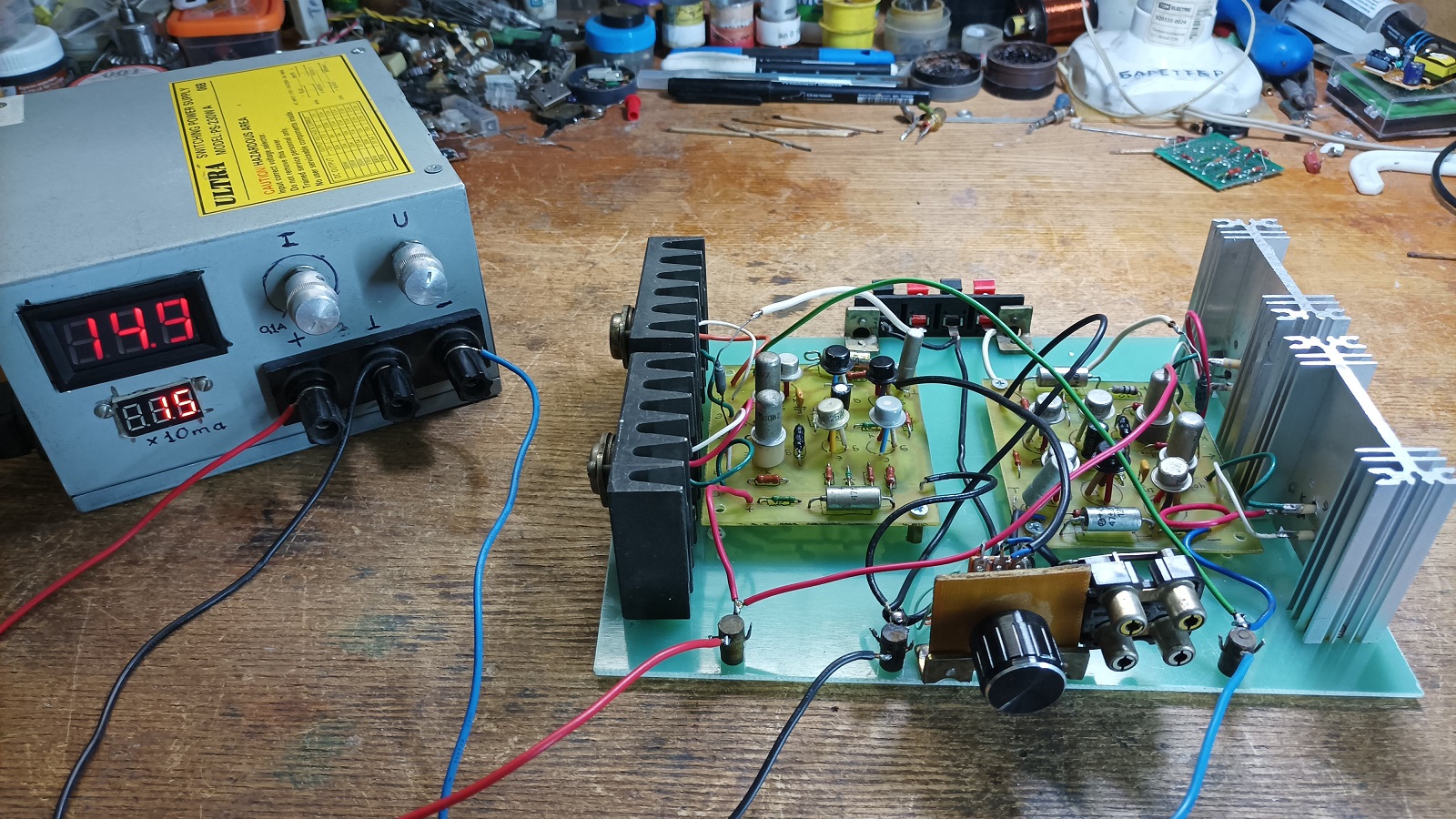

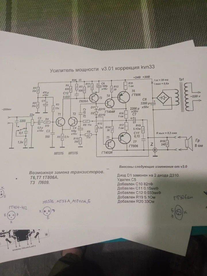

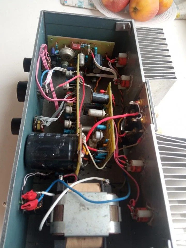

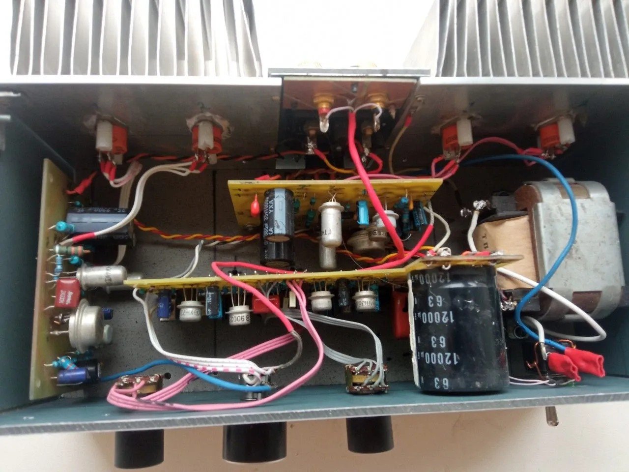

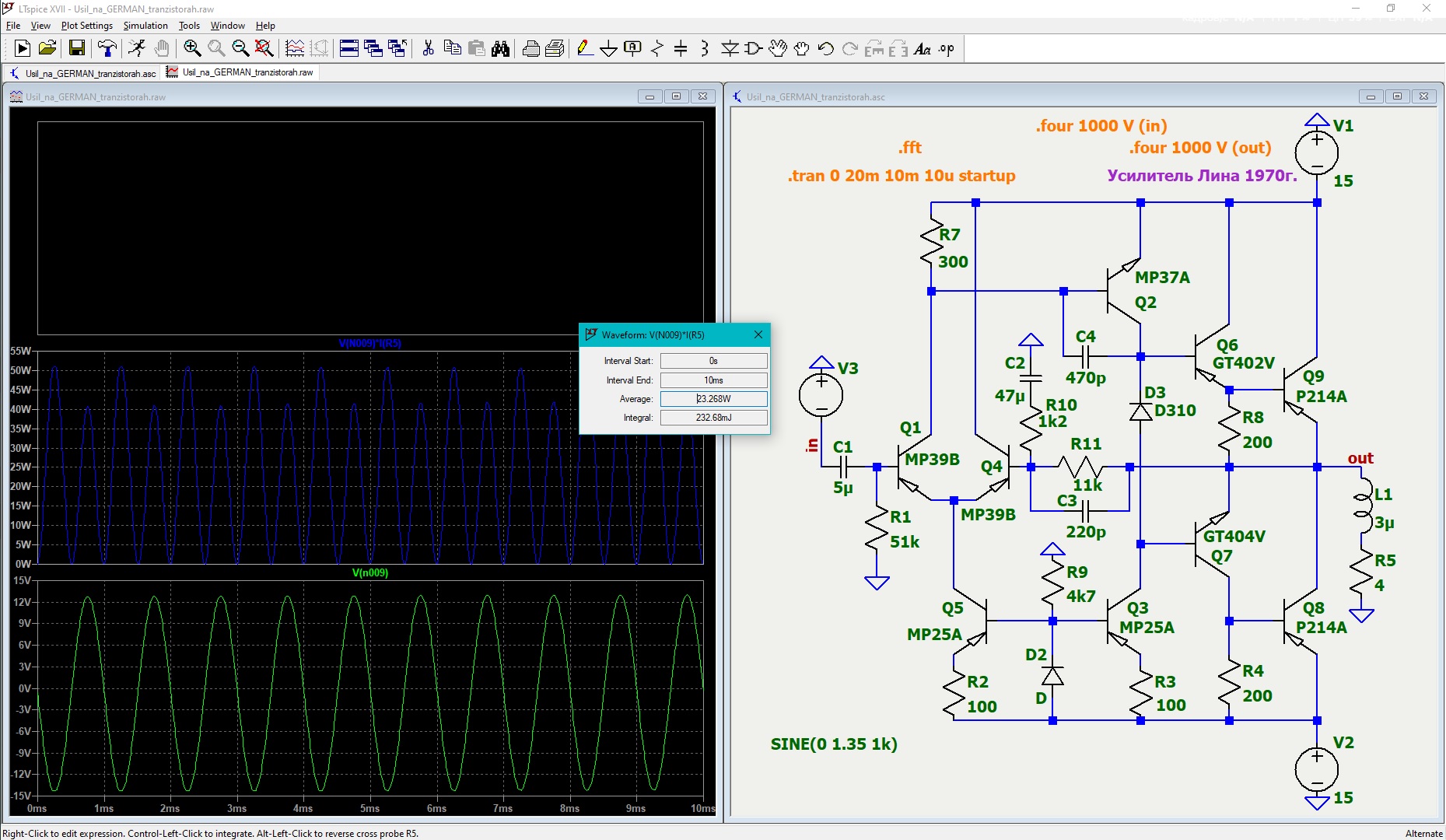

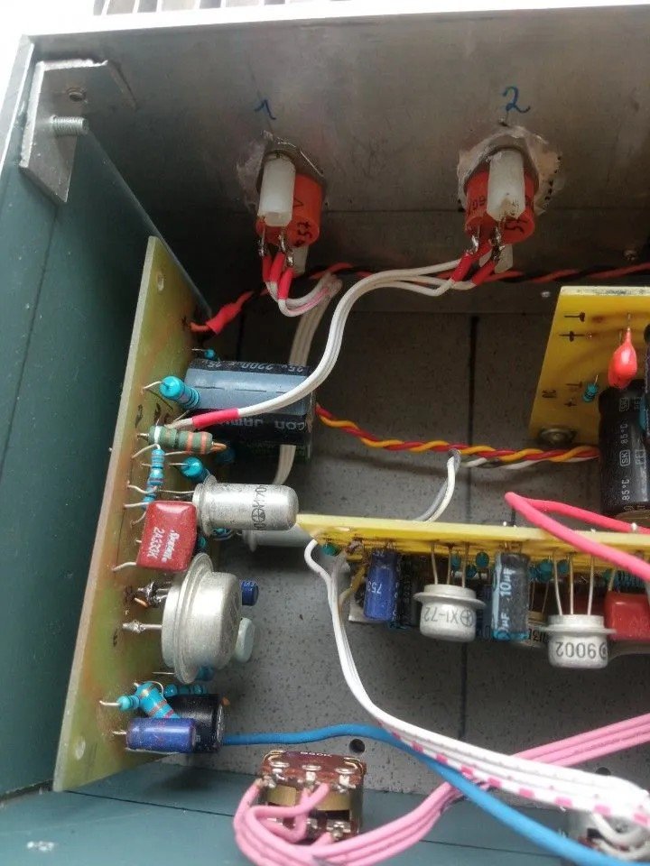

Засвечу и свой "германий". Схема-классический Лин.
Усилитель собран, проверен и отслушан. Свои "заявленные" 22 ватта выдаёт без проблем.
Комплиментарных ГТ-шек у меня нет так что попробовать не смог. Наверное получилось бы ещё луччи.
Базовые резисторы П214 не великоваты? Что по бетте транзисторов по каскадам? Подбирались вообще?

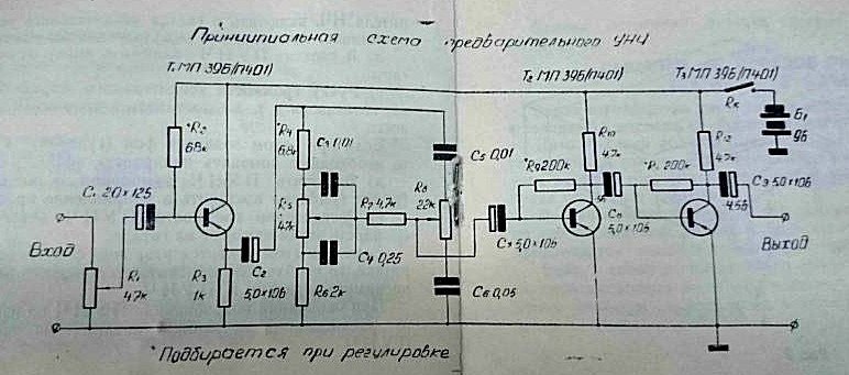

Подскажите, какое r БЭ у германия? Кремний- там ясно, 26 Ом. От него пляшем в расчете входного сопротивления.
Считаю первый каскад предварительного усилителя по схеме страницы 7878.
На эмиттере повторителя при питании 9 В пусть будет 4 В. Итого ток коллектора 4 мА при эмиттерном резисторе 1 кОм. Берем транзистор с бетой 100 в этой точке.
Ток базы 0,04 мА, падение на базовом резисторе грубо 5 В, резистор будет около 120 кОм.
Входное транзистора - бета умножить на эмиттерный резистор, 100 кОм.
Параллельный базовый резистор снизит входное до 54 кОм.
При полностью введенном регуляторе громкости (47 кОм) входное сопротивление усилителя будет минимальным, и составит 25 кОм.
Но надо еще поискать германиевый транзистор с такой бетой.

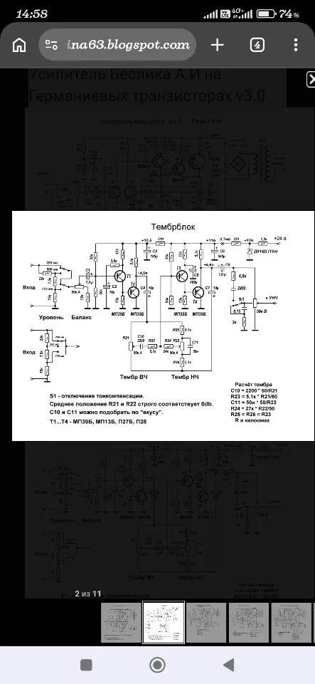

Я тебе писал в паяй резистор в базу первого тпанзистора на 47ком на общий,,посмотри схему Беслика там тоже впаян,и будет нормально.
Да, спасибо, услышал

если индуктивность больше 1 Гн то входное должно быть 250к и чувствительность от 50 мВ
У меня их не настолько много что бы подбирать. Поставил какие есть.
Да вроде нет. Работает нормально.
Вот частотную коррекцию надо бы подобрать, великоваты конденсаторы. В модели норм, а в реале меньше надо.
Термостабилизацию не разглядел
Нету. Если радиаторы нормальные то ничего не уплывёт. Ток покоя мизерный. Можно для надежности притянуть диод 310 к радиатору, будет некоторая коррекция.
С печатью сильно не заморачивался, возможно что то не по феншую. smile_10

Это не примочка (исказитель)
Это линейная тема предусилитель
Входной каскад должен быть в режиме примерно половины напряжения питания на этом эмиттерном резисторе, который 1 кОм. Контроль - симметричное ограничение сигнала.
Чтобы уменьшить усиление можно выкинуть один из двух одинаковых по схеме выходных каскадов.
