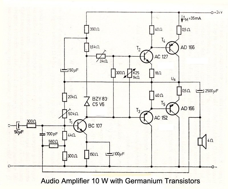

Кстати, доступные нынче пары ГТ703-ГТ705 прекрасная основа для постройки простого и звучного усилителя без заморочек с квазикомплементарностью. Полоса достаточная передать звуковой диапазон без роста сквозного тока , усиление тоже достаточное.
Предельные напряжения в 25 вольт тоже не проблема, с питанием в 24-27 вольт.
Можно брать схемы старинных Филипсов, Телефункенов на AD161-162 и ставить туда 703-705 .Потом чуток подправить вч коррекцию , по мере надобности.

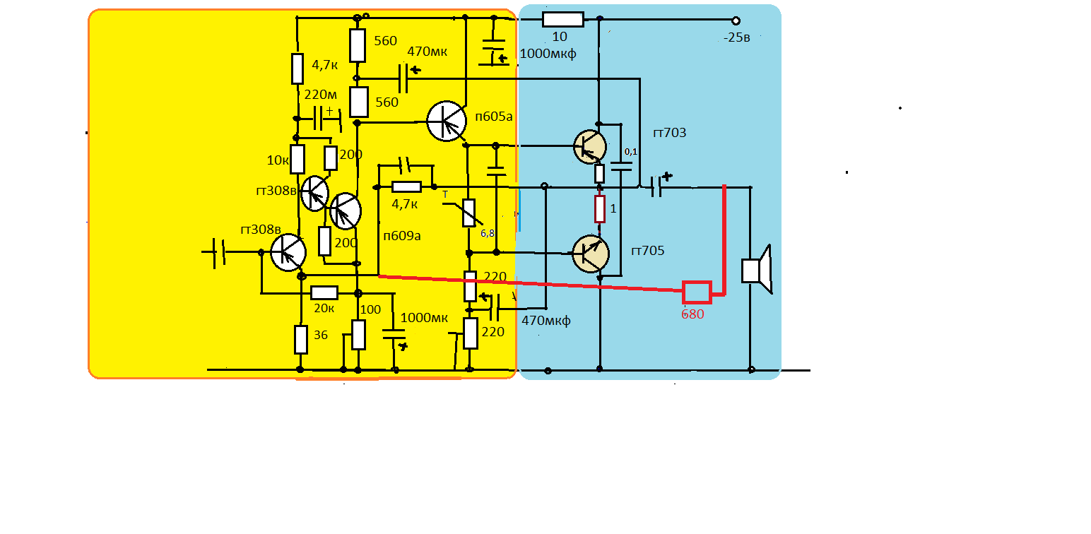

Сдвиги, фазы, NASы, ничего не понял. _net_1 Усилитель настроен по чистому мендру. Собран в железе и прекрасно работает. Ничего никуда не свистит. Нахрена эта "Боде" нужна, вообще не вкуриваю..smile_10

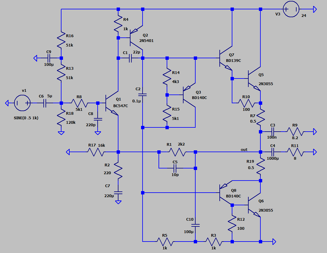

Я тут выше приводил схему усилителя с быстродействием 450 в/мкс. В моей модели он показывает Кг на максимальной мощности порядка 0.002%, на первом ватте где-то 0.0001%. В коррекции всего один конденсатор, она однополюсная. Бороться за меньшие цифры введением многополюсной коррекции не вижу никакого смысла.

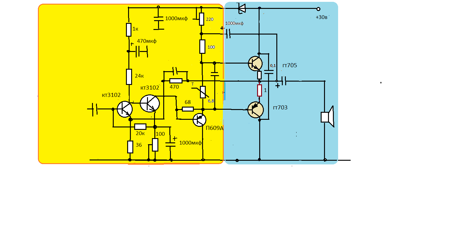

Да, я тоже склоняюсь к ним. Причем даже в Шиклае у них нет такого сквозного тока на 20кГц как у П214А. Удивительно. Выписал, жду, буду пробовать...
Я видимо пропустил где-то и не смог найти. Ссылку не дадите взглянуть о чем речь?
