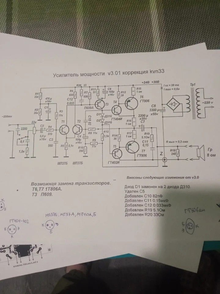

вот тебе чистокровный германец

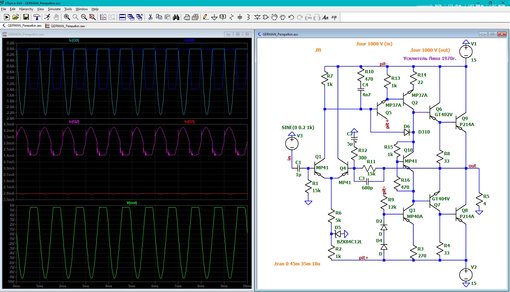

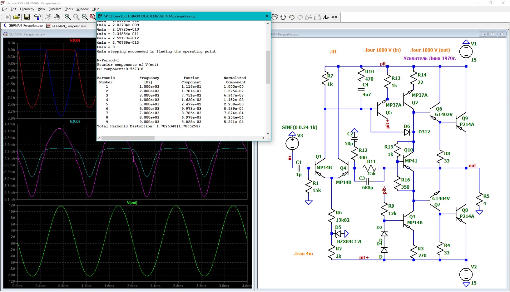

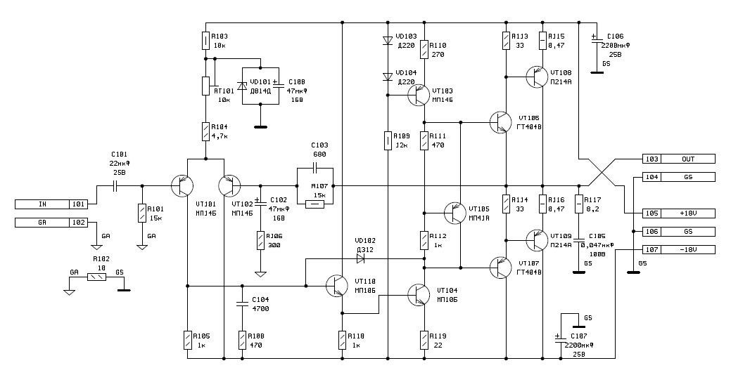

Моделирую УНЧ Перепёлкина. Надеюсь теперь Ваша. Или что в схеме напутал?
Пока фиаско. Может "гранаты у него не той ситемы", в смысле транзисторы не подходящие?
Или может разработчик не учитывает особенности германия....
мп 41 в дифе замени на гт 308в
в повторитель гт 311 в ун гт404г поставь
а лучше кремний ,германий только в ВК оставить
диод антиклипа выбросив хвост диффа ИТ поставь
в нагрузку диффа токовое зеркало на гт 311
в эмиттер верхнего п214 поставь 1ом
в эмиттер гт404 10ом

вот симульни только без самодеятельностиэлектролиты только в вольтодобавке и по питанию увелич лик сэкономил))))

Пробую научится.
Моя. Эту схему даже собирали неоднократно. Даже топология платы сделана. Могу модель работоспособную кинуть и модели транзисторов к ней.
дифф будет лучше но только с зеркалом и ИТ в хвосте а это дополнительно5 транзисторов
Видишь Перепелкин и твоя схема у Тимвала не работает smile_1
Работает. Диод не тот. Надо Д312 а не Д310. Тогда работает. Ну или какой нибудь кремний туда ставить.
Но рекордных параметров не показывает. На максимуме мощности Кг 1,7%
Выставил сердиу, выставил ток покоя. Всё норм.
С МП10Б не работает вообще, сразу пробой транзистора Q5.
Не исключаю что живые транзисторы лучше чем смоделированные. Тот самый технологический запас. Потому в железе работает.
Зато спектр монотонно спадающий, всё по феншую.
Спадает только зараза долго...

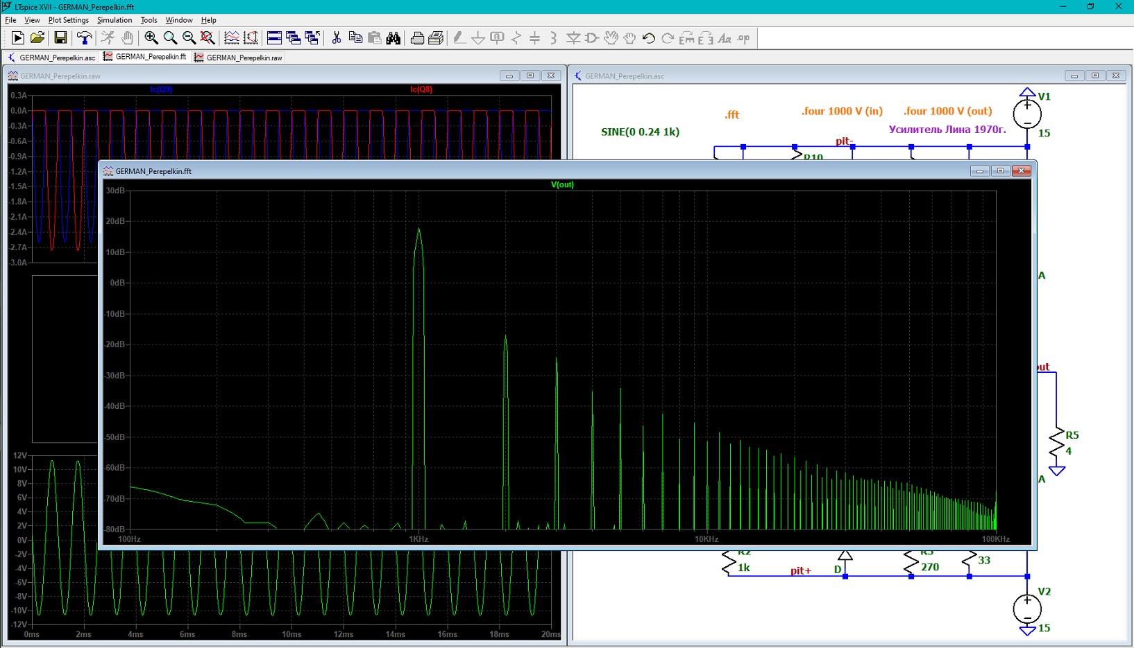

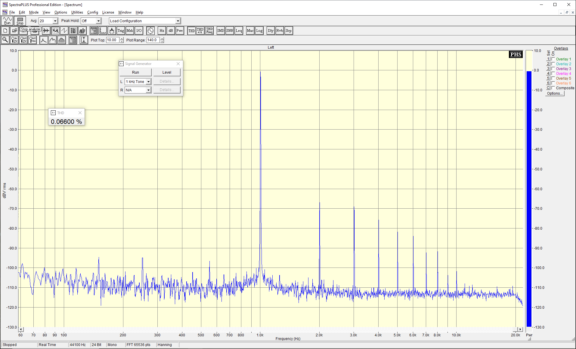

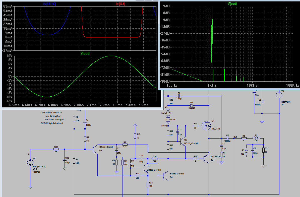

В симуляторе не работает, а в железе вполне так радует звуком друга любителя старины. Нашел спектр перед ограничением.
    150 KB · Просмотры: 10

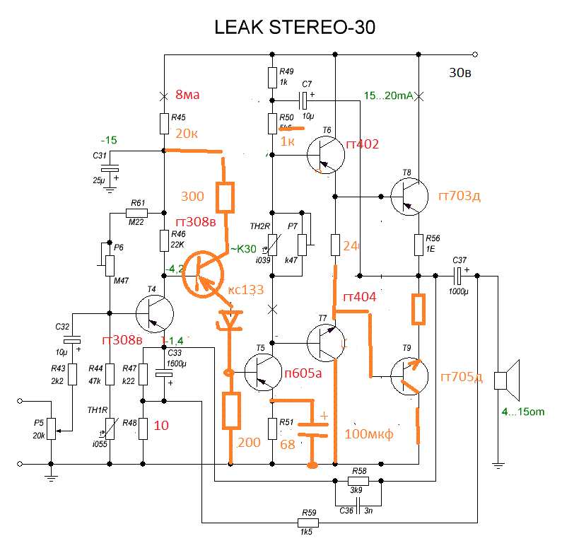

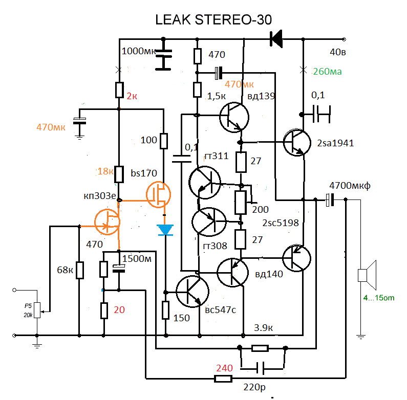

сменить транзисторы на гт308в в диффе гт311 в повторителе,гт404 г в Уне будет на много лучше
а еще лучше сделать на вс547с вс557с все кроме ВК будет на много лучше,разве это хороший спектр?
вот хороший присмотритесь вторая потом четвертая а третья ниже плинтуса -100дб потом чуть шестой видно
я поначалу думал это третья торчит после второй ,а это четвертая

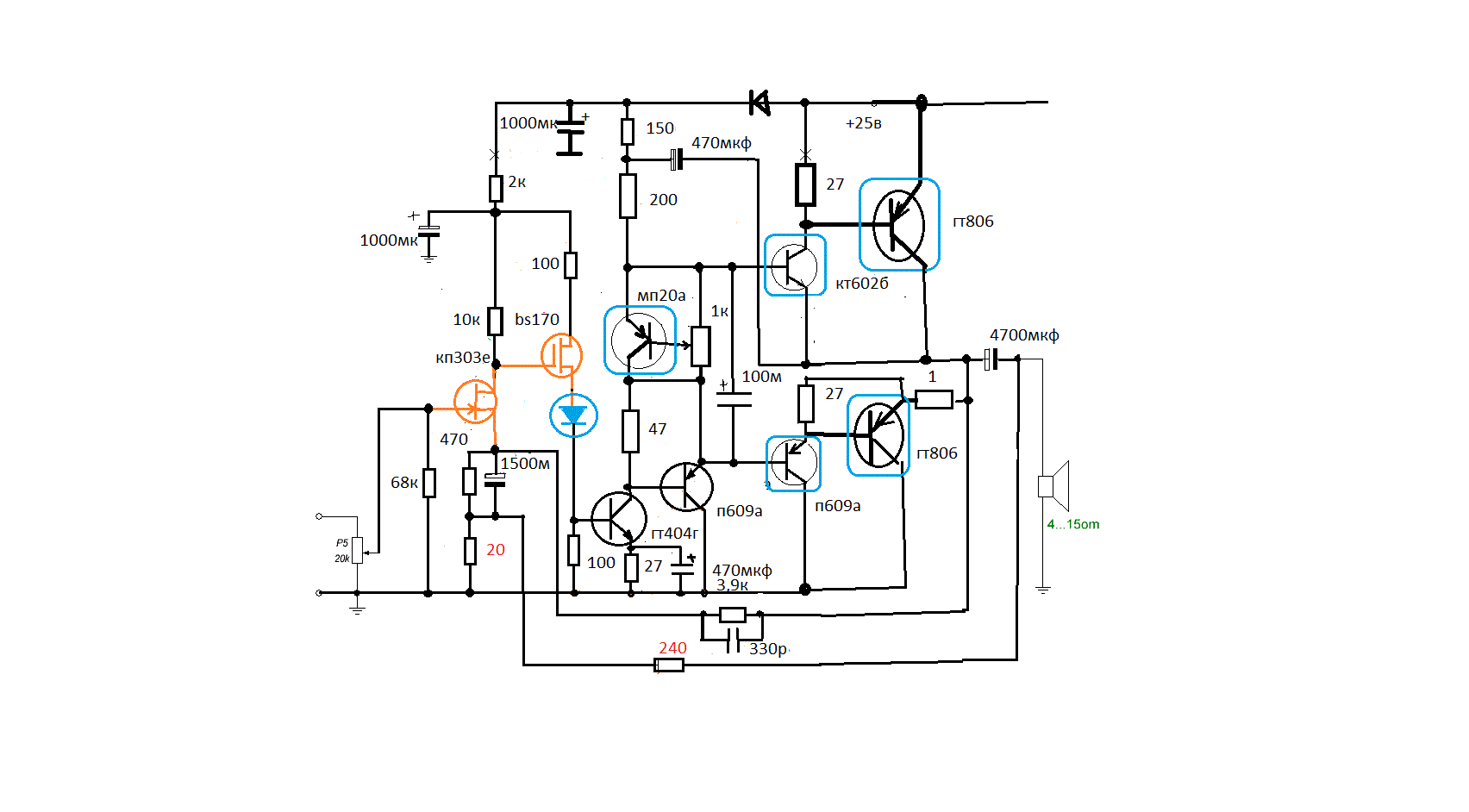

если ставить вверх кт863а а вниз гт806 спектр еще лучше будет
чем не лампа???
и транзисторов меньше чем у Перепелкина
