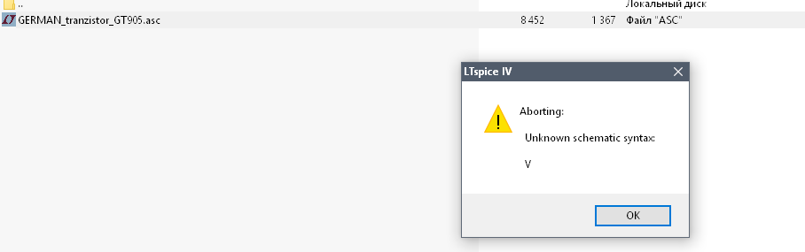

У топик стартера тоже в симуле было збс, а в железе возникли проблемы.
Симулятором тоже надо уметь пользоваться. Я в Ltspice моделировал импульсные и линейные источники питания, усилители и много чего ещё, он никогда не подводил.

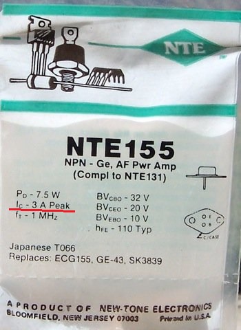

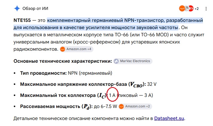

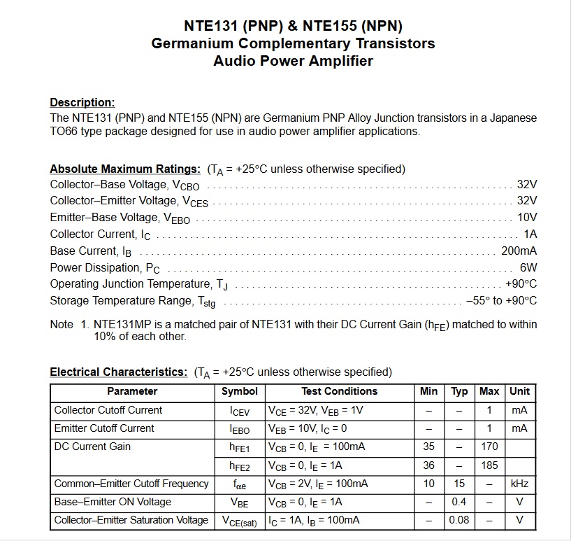

Оба на максимальны ток 1А. И куда их ставить? Если только в усилитель для наушников...
NTE Electronics NTE155 NPN Germanium Complementary Transistor for Audio Power Amplifier, TO-66 Case, 3A Collector Current, 32V Collector-Emitter Voltage - в наличии и на Амазоне, и на Ебае.
Хоть как пользуйся если на германиевые транзисторы нет точных моделей. Потому как и исчерпывающих данных на них нет. Изготовитель не давал. И потому абсолютно точно их смоделировать не получится, только с некоторым приближением. Остальное чисто в железе подгонять...
