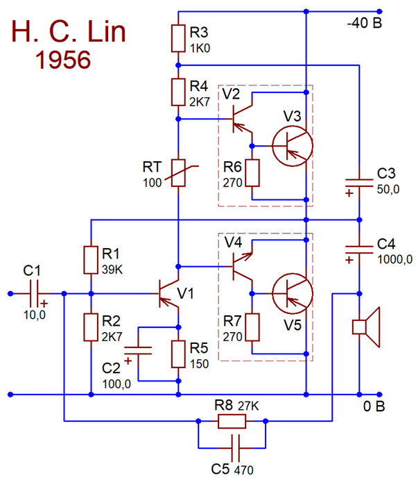

Что всегда говорил про Аккорд, Вегу, это всего Лин 1956г, сколько можно, пипец
    94.1 KB · Просмотры: 223
эх ..а я в очередном пароксизме приборки начал все летом выкидывать (ну забарахлился)..,..в том числе и Аккорд :( стерео на 213 ...рабо-о-очий был :)
Человек задал конкретный вопрос.
Я на него предметно ответил.
Предлагаю посоветовать ему, где купить аппараты с УНЧ от Lina 1956 года.
Наверное, он будет очень рад.

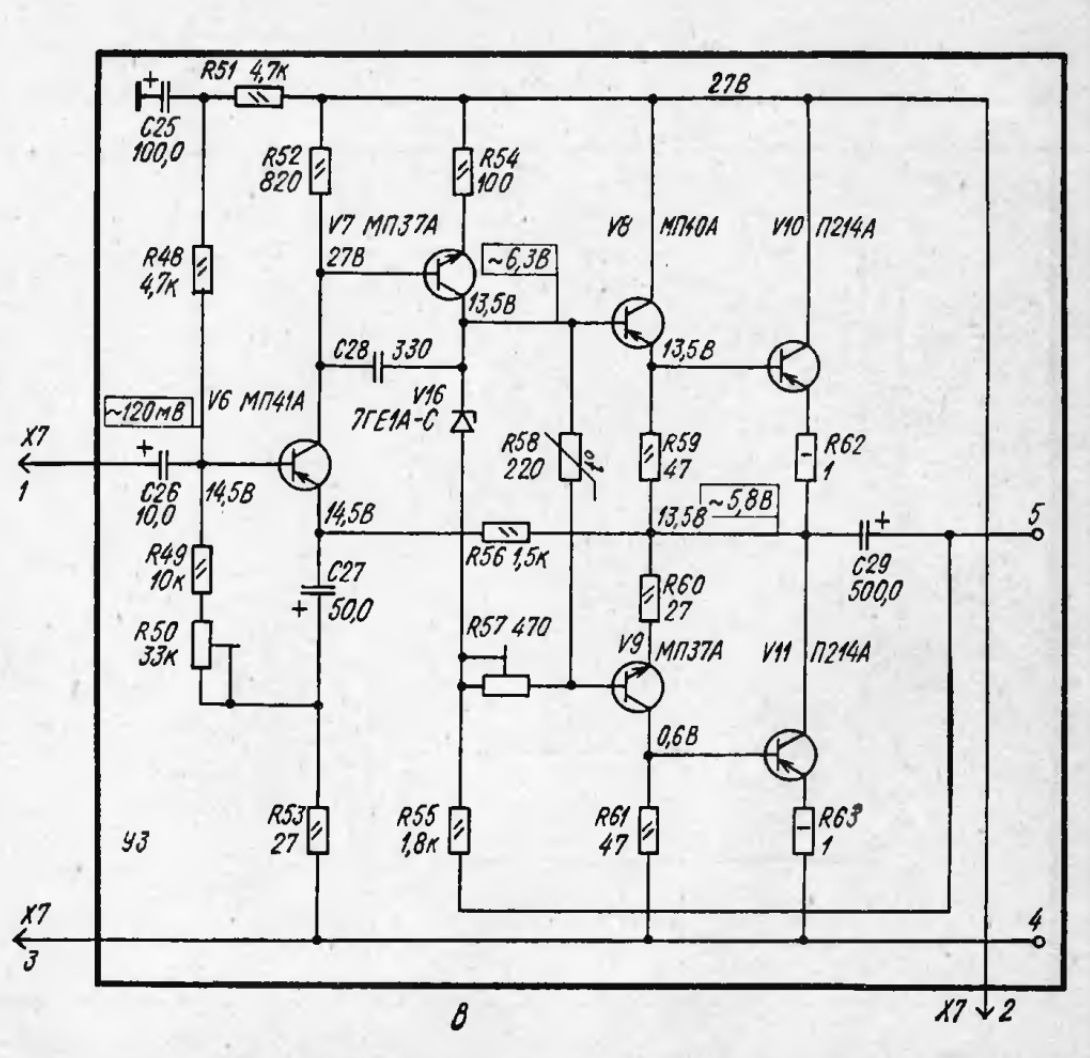

Из готовых -НИЧЕГО.На нашей транзисторной базе-звука нет в принципе от нашего радиопрома,вы услышите только грязный звук,с большими шумами,фоном, и заваленной АЧХ на ВЧ.Акустика должна быть лёгкая,чувствительная.Иначе потратите хоть и небольшие,но деньги,но самое главное,вы не услышите как реально может играть нормальный усилитель на германии,и пополните когорту апологетов кремния.Обсирая на всех форумах любителей германия. Но можно своими руками с нуля собрать.
Эту схему с трансформаторами найдите в нете, у неё не только хороший звук ,но и искажения очень низкие,они пишут 0.05% хотя в это я с трудом верю,но звук реально очень хорош.
Схемы из 70-х, в переходный период с ламп на германий звучали через бумажные ширики , сложился неплохой комплект по звуку и возможностям тех и тех и этих тоже.
Потом все поменялось, к сожалению, не в пользу звука. И врать стали больше, дурить цифрами искажений, которыми не заморачивались в 60-е и 70-е.
Собирать УНЧ имени "Беслика" - тратить время и комплектующие.

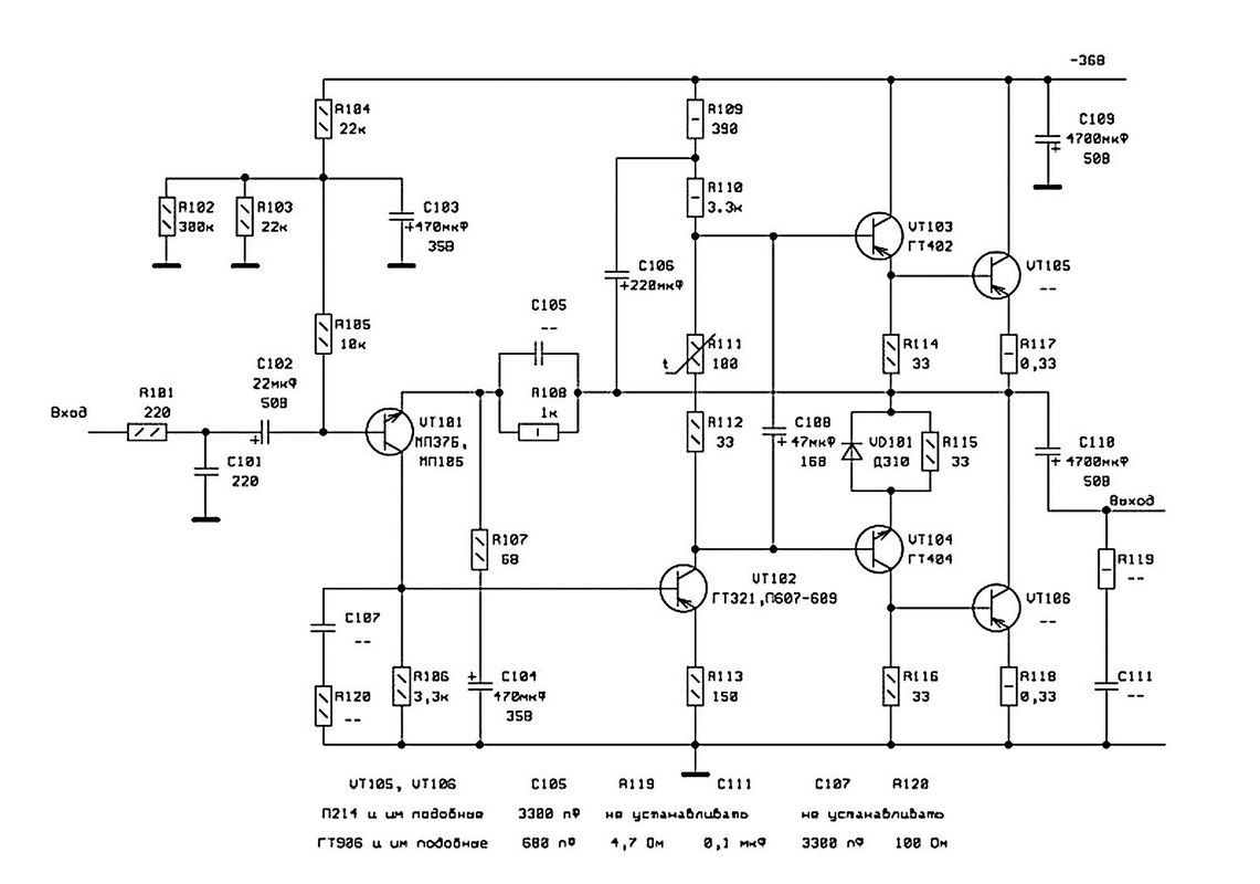

Многие советуют схему Перепёлкина - тут присоединяюсь.
Это не схема ИМЕНИ Беслика .Это традиционная схема до эпохи Линна .Беслик её просто адоптировал под нашу элементную базу.И сделал это не плохо.По параметрам схема Перепёлкина будет однозначно лучше.По звуку-врятли.

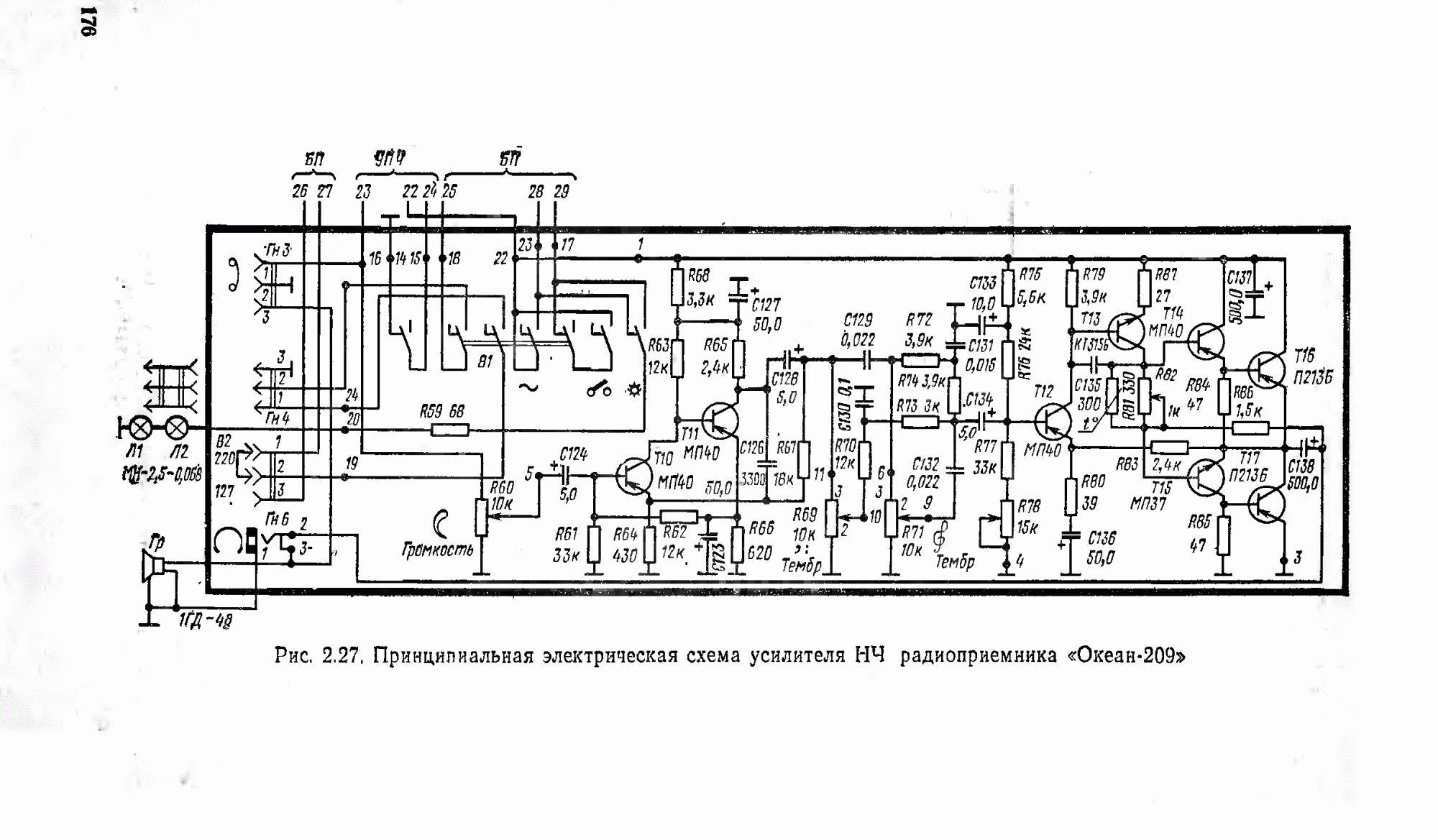

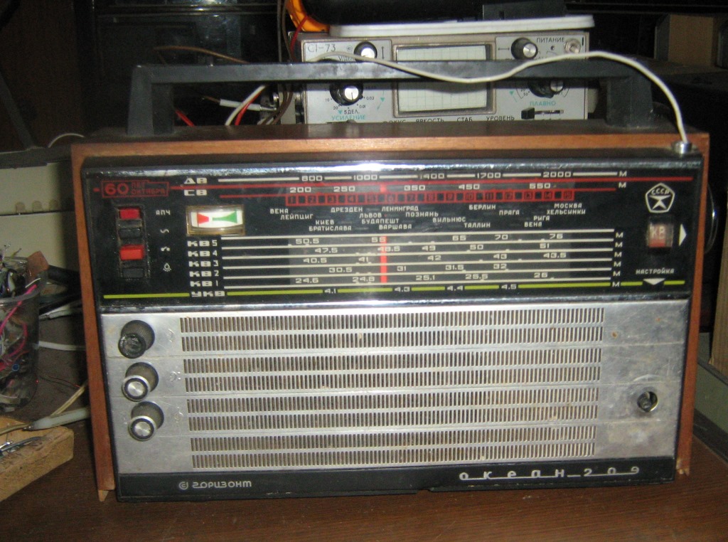

Океан-209 на УКВ классно играет, с полгода ремонтировал, он весь германиевый. УНЧ по схеме Корвета, Тоники, Дайны транзисторной и еще пр.
    247.9 KB · Просмотры: 334
    243.8 KB · Просмотры: 397
Эти схемы как пример, что можно сделать на транзисторах средней паршивости и обойтись без дифкаскада, он тогда был в диковину, да и требовал лишнего транзистора, страшно сказать, аж за 1 рубль.

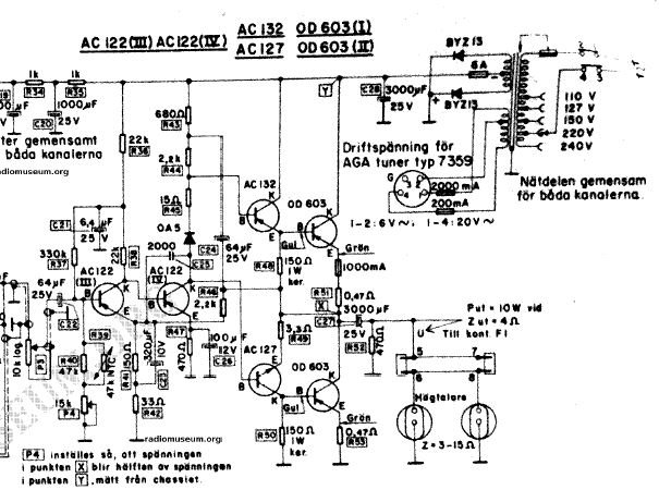

Здесь часто обсуждаются вариации классического усилителя без дифкаскада аля Динсдейл (Филипс, Грюндиг...) на германии. Попался материальчик. Он на итальянском, но Гугл переводит уже прилично.
По #1959 есть руководство RCA 1969 года и последующие.

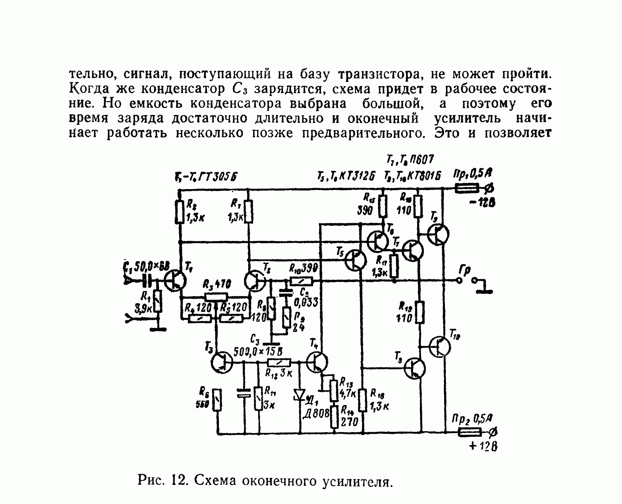

#1953 ГТ806 на выходе не выживет из-за низкого обратного Ube (порядка 2в) - там самое место сплавным П4, П210....
Кремний с Ube>6-8 v может выжить (и выживает в "Эстонии-003" и самоделках).
Для раскачки оконечника лучше использовать однотактный каскад в классе А (а не двухтакт в АБ) #1956.
У Этого Piercarlo Boletti интересные статейки ...
