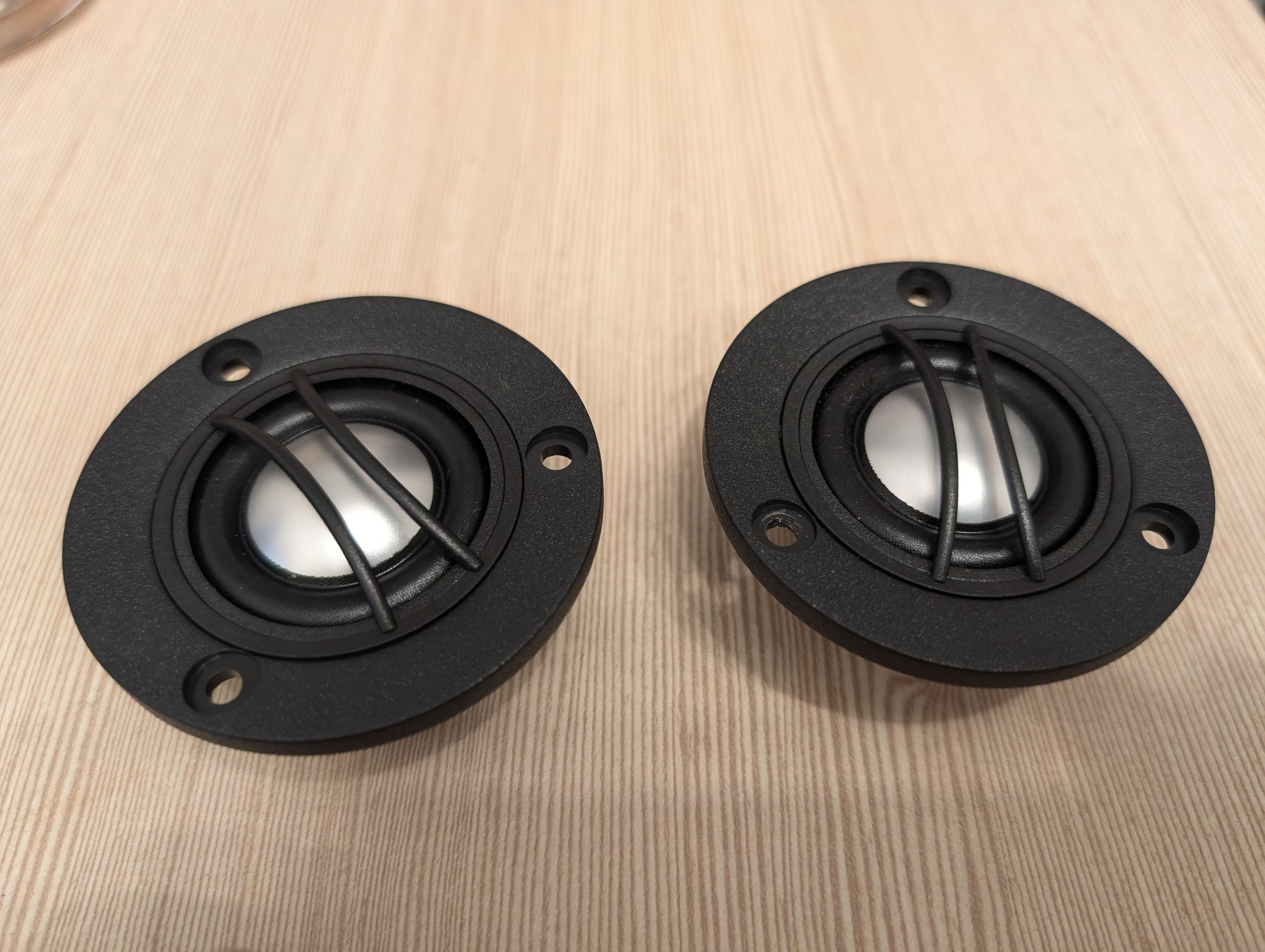

Очередные пищалки с али
На этот раз с алюминиевым куполом.

По посадке практически соответствуют C15 - фланец на 1мм больше в диаметре.

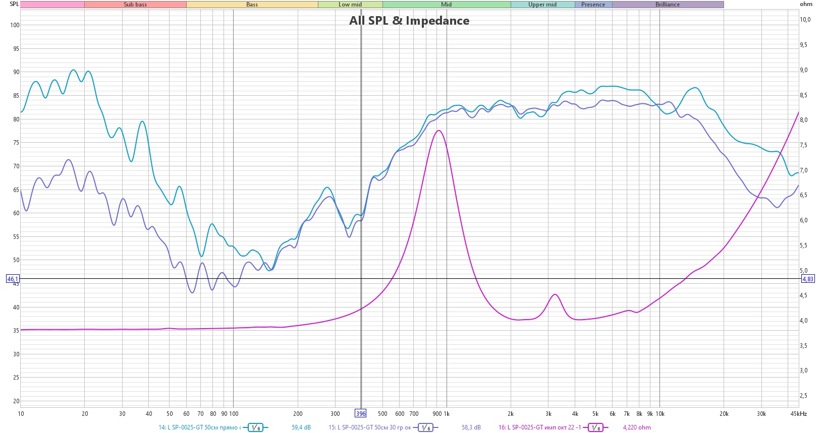

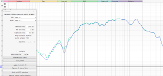

Измерял с 50см, прямо по оси и в 30градусах, микрофон Behringer ECM PRO
Графики в полосе 10-45000гц
АЧХа и импеданс:

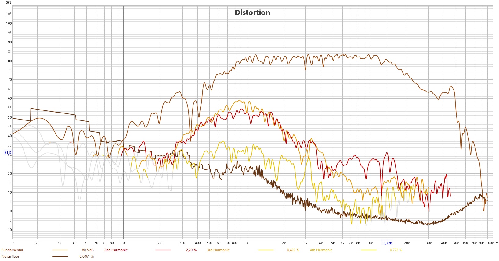

Искажения:

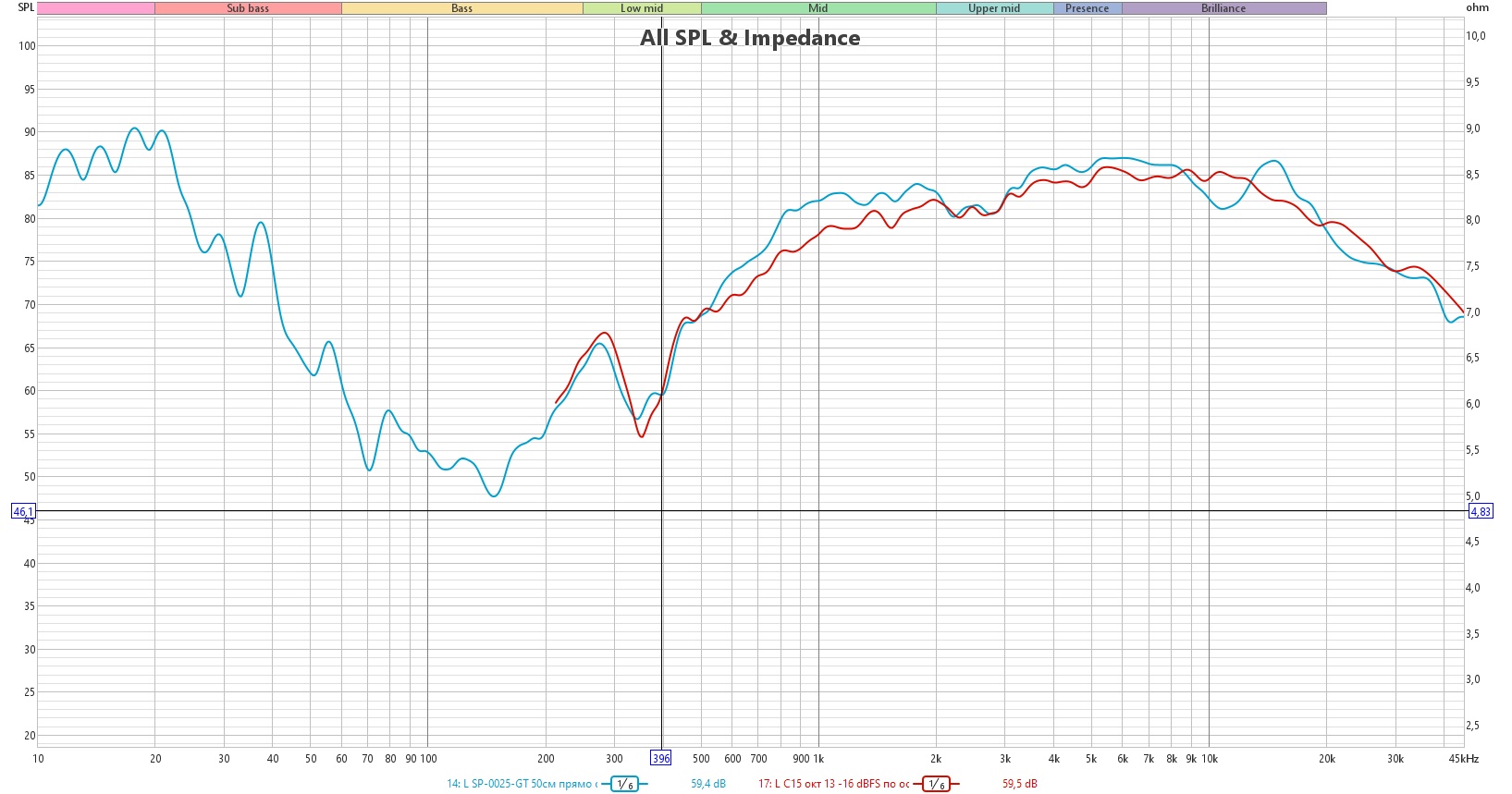

Сравнение с AIYIMA C15:

АЧХа и импеданс:
Искажения:
Здравствуйте! При наличии феррожидкости в зазоре великоват пик на резонансе.

Андрей, в принципе неплохие динамики. И защита есть. И выглядят неплохо. Несколько вопросов...
1) Микрофон калиброванный? На самом верху завальчик. Это микрофон или динамик?
2) АЧХ снимали у голого динамика или в одежде на картонке?
3) При измерении пищалки сам бог велел включать временнОе окно.
4) На каком напряжении на динамике нелинейные искажения измеряли?
5) А как субъективно звучат? Металл в звуке чувствуется? _hm_

Ну... не проверял. Может и не долили.
К Вам претензиев нет и быть не может! 🙂
Я как раз против феррофлюидных жидкостей – они испаряются, густеют и в итоге заклинивают подвижку. Звук должен быть без хлюпанья
Металл должен быть не в звуке, а в самом сердце! smile_23smile_25
Любопытно, что алюминиевый купол никак не улучшил вообще ничего по сравнению с кольцевым излучателем.
А разговоров-то было... (с)
У меня прям появился фаворит на будущее - C15
Конэчно. До 20к калиброванный, до 30к - думаю достаточно ровный, д50к - показометр =)
На деревяшке, 25см шириной, как типичный корпус.

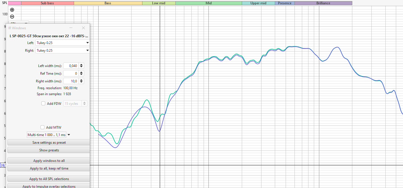

А вообще без разницы.
синим - ооочень узкое окно (10мс)
Не знаю, как измерить. Осцилографа нет, мультик показывает 1.2в, но КМК это ближе к погоде на марсе - не уверен что он что-то отличное от 50Гц вообще умеет мерить.
Субьективно - громко. Весьма.
Это надо впердолить в АС и долго слушать. Пока нет возможности.
