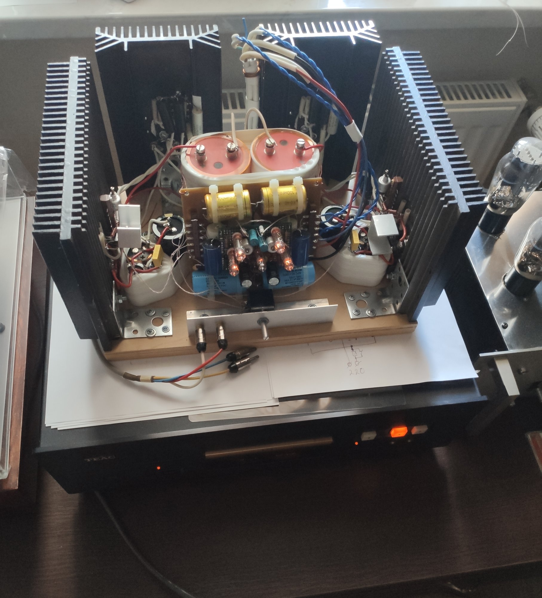

Ну я попробую проводочки переразвести. Не поможет, брошу.
В выходные в любом случае послушаю.
У тебя же банки с шунтами из пленки. Ну и на том конце провода -тоже пленку и будет неплохо.
Хорошо. Сделаю.
Кажется есть чем похвастаться.
Полдня слушаю макет с выходным каскадом Сергея Васянина.
Хорошо работает.
Драйвер тот же, который использовался с ВК от усилителя Агеева. Звук совершенно другой. Появился бас, настоящий. Я слушаю при полностью убранной басовой коррекции - низких частот хватает. Моя акустика вспомнила как надо звучать.
В сравнении с ВК Агеева лучше всё! Пропал металлический призвук на верхней середине, появился бас, появилась естественность голоса и музыкальных инструментов.
Жалею, что не сделал усилитель по схеме Сергея Васянина ещё 10 лет назад. Собирался же! Да нет, откладывал годами. В общем рад. Понятно, пока имеется кривой макет, и надо ещё поиграть с разными предами на разных лампах. Но это потом. Пока играет в таком виде:
И какое-то время таким останется. Сейчас некогда будет совершенствовать.
Да, очень горячий! 3 А ток покоя не шутки, но радиаторов хватает. На маленькие транзисторы прикручены кусочки алюминиевого профиля, но они теперь совсем холодные, видимо вчера нагрев показался там где его нет. Резисторы 0,75 Ом 25 Вт заказал на Озоне. Пока и 10 Вт не сгорели, хотя горячие как огонь.
В общем пока всё. Слушаю музыку.
Сергею Васянину большое сердечное спасибо за классно звучащую схему.

Я тот драйвер уже делал. Он у меня работал на Гу80. Хороший драйвер.
Мне вот что удивительно. Есть два транзисторных выходных каскада. Оба линейны и широкополосны. ВК Агеева тянет вообще за мегагерц. По низким линейны от ниже 10 Гц и до Луны примерно. Но на слух один даёт бас, а другой нет. Почему? Как это увидеть осциллографом?
Что скажут теоретически подкованные товарищи?
Я, наверное, упрощу свой пред. Уберу цепочку НЧ коррекции. С этим ВК никакой босовой коррекции не надо почему-то.

Ну слава Богу! Рад, что тебе понравилось. Теперь не спеша упаковывай в корпус. Посоветую ВК и драйвер сделать в разных корпусах, у усилителя большой потенциал модернизации, так будет удобнее.
ВК просто замечательный!
А вот над конструктивом надо здорово подумать. Для начала вообще придумать куда его и отдельный БП девать. Места лишнего нет, а штука получается немелкая.
И сделать надо так, чтобы он снова не засвистел.
Когда Агеевский ВК совместно с родным УН то с басом у него все хорошо. Возможно, он просто не выдает лишнего-что подали -то и усилил. Ровно в 20 раз и не более. И если колонки не бубнят в резонансе на весь дом-это не его проблема. Я помню этот прикол- Ламповый однотакт "басит", а Агеевский как будто умер на низах. Пока с генератора не прогнал. Басило на 50-60 и далее со всеми остановками. Но не на 30 или хотя бы на 40. 2а-12 просто не работали там. АС поменял. Так Агеевский отыгрался на низах за всю несправедливость в его адрес.
Совершенно другой вопрос-почему никто не сказал в самом начале эпопеи, что Агеевский ВК без глубокой ООС глупо применять- у него искажения высокие. Поэтому Лампа+ Агеевский ВК / Диамонд- будут работать, но по звуку так себе. А вставлять ОУ как в оригинале- уже не комильфо ведь?!
24,934
11,619
Согласен полностью. Сам по себе агеевский ВК так себе и лишь часть дела. Нужен крепкий драйвер и общая ООС.
Тут интересно получилось. Я просто хотел получить низкое выходное сопротивление, потому что купил 4-хомные АС. С лампой такого не получить.
Услышал от Саши что Агеевский ВК устойчив и широкополосен сам по себе без ОУ и всего прочего. Высокого качества для работы во всю полосу не ожидал, собирался использовать его только в НЧ полосе двухполосного усилителя, на ВЧ - лампу. Поэтому в драйвер добавил басовую коррекцию, радовался простоте и малым габаритам. А тут ещё ссылку на книжку по гибридникам подкинули. Посмотрел - в ней как раз предлагают собрать гибридник с Агеевским ВК. Тем более уверился что будет как надо.
Собрал макет, попробовал послушать. Во всю полосу точно не идёт, в НЧ полосу вроде можно, но не сильно здорово.
Общался об этом с Сашей, услышал его мнение:
Мнение оказалось верным.
Ещё было давнее желание собрать гибридник Сергея Васянина, т.е. снова ВК от его усилителя. Транзисторы для него куплены лет 10 назад.
Ну и собрал тут как-то криво косо и со свистом. Свист убрали. ВК выдал хороший бас и во всю полосу тоже хорошо звучит. Никаких обратных связей не требуется.
Вроде тоже повторитель, а нормально работает сам по себе.
Необязательно. А вот согласовать такой ВК с драйвером многие забывают.
Согласовать как?
Что ему - ВК Агеева - от нас надо?
