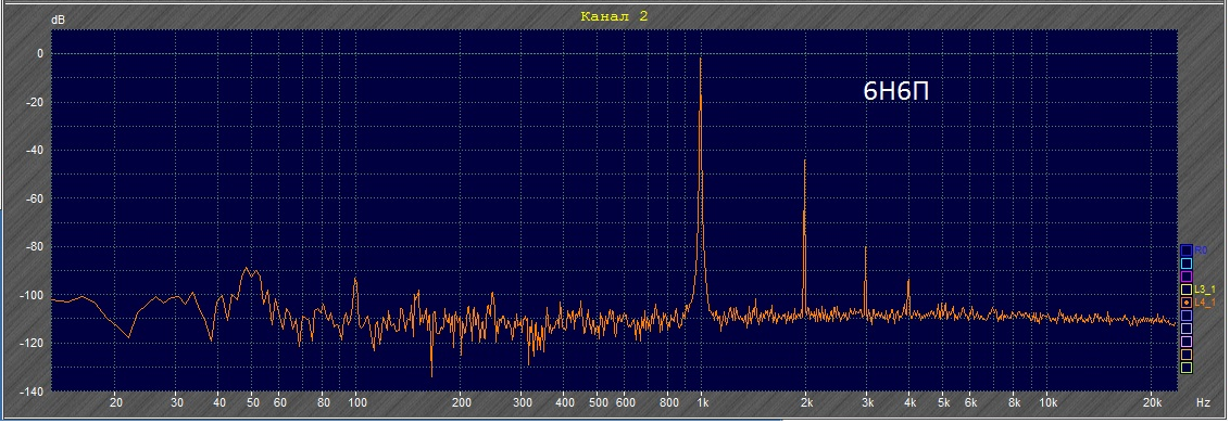

Вот мои измерения касательно 6н6п из этой темы.
6н6п спектр ровненький чисто триодный Кг 1...0,8% зависит от экземпляра лампы.
Если интересно но не хочиться искать вот ссылка на мое сообщение .

Это значит что есть обще признанные звуковые лампы звучание которых нравится большинству, а есть лампы со спорным звучание кому то нравится кому то нет.
Чисто предубеждение-вкусовщина, ниобчемный словоблудинг. Публика обожает это занятие.
Касательно спектра у 6н6п всё хорошо. У 6с41с ужасный но звучит очень интересно как по мне.
Об чем и речь, 6Н6П с очень линейными паспортными ВАХ, и результат в спектре соответствующий.

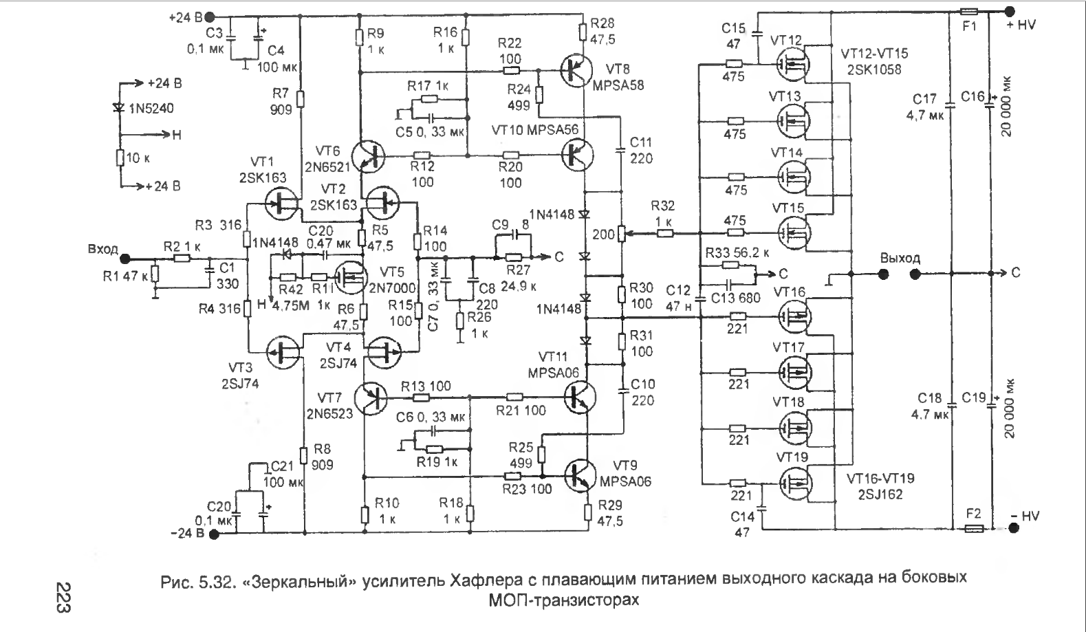

Что и как по схеме?
Андрей63
2 Ноя 2023
256
80
11
62
А каким образом питание выходного каскада плавает?
Lyuber
15 Ноя 2023
1,183
77
14
Люберцы
8
относительно "земли" сигнальной, снижая ёмкостную нагрузку и
разделяет земли питания и сигнала.
Сегодня две схемы на джифет симулировал, все не подходят ("Горбатого" лепят). Цирк завести себе хочу.
Может есть у кого схемы на джифетах, что режимы рабочие были и каскод забанен? А, да, безОСНый.
