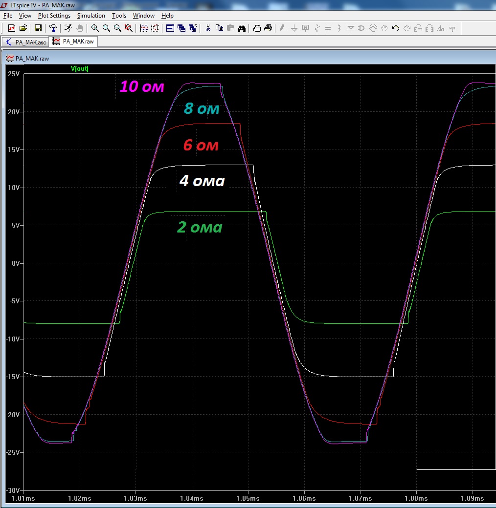

Я несколько дней назад именно про схему 1987 года и писал. Что она на нагрузку 4 ома теряет в размахе. На 6 ом- тоже, пропорционально. В статье вообще параметры приведены только на 8. Да и на сайте ЛД-саунда, на странице обсуждения этого усилителя кто то пытался на 4 ома эту схему включить и очень удивлялся что это он так плохо работает. Несколько лет назад. Именно тогда я её в симуляторе и собирал. Довольно невразумительные результаты вышли. Может что нибудь получше спроектируем? Основу возьмём параллельник с дарлингтонами, а усилитель напряжения- новый.

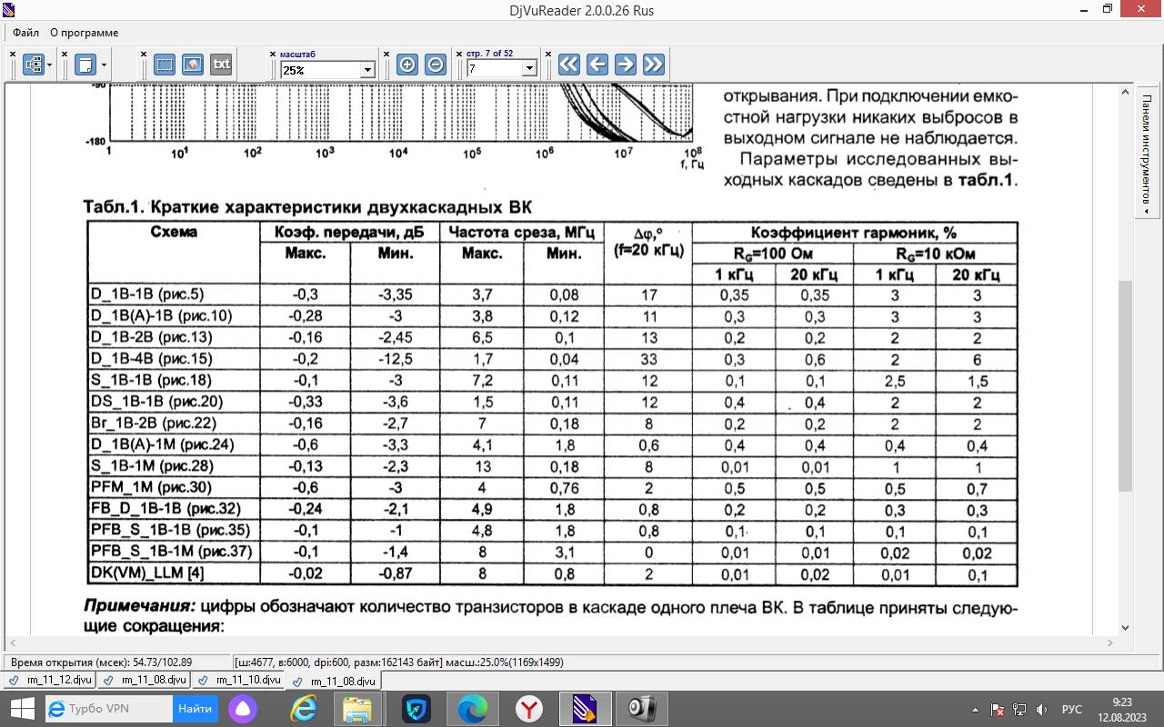

Похоже, вы правы. Сам по себе выходной агеевский каскад очень приличный, но поводу драйвера к нему не все ясно.
scamp
28 Окт 2021
1,213
878
48
Ростов-на-Дону
Сергей Z
14 Мар 2020
4,731
1,054
85

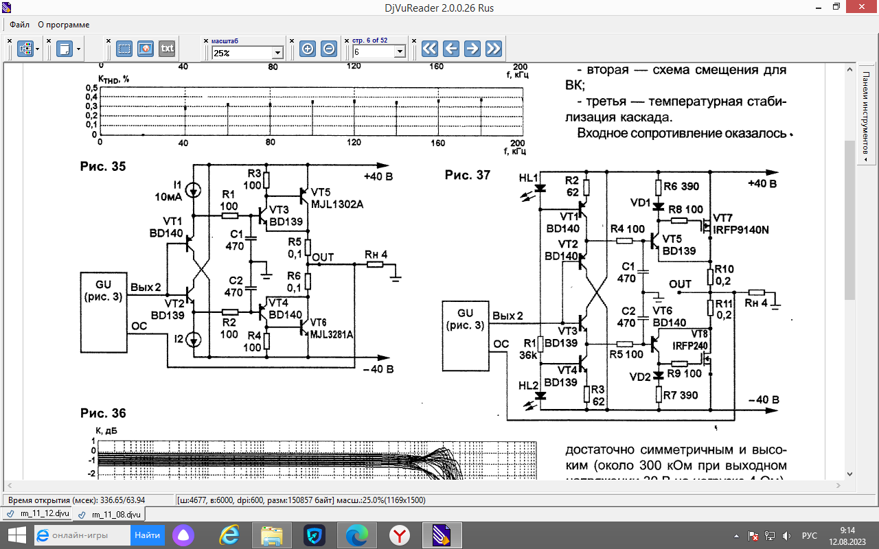

Поэтому меня удивила информация о плохой работе на 4 ома. Тем более, что у тебя этот каскад работал на запараллеленную нагрузку, там должно было быть даже меньше 4-х ом.
По этому я и говорю, что драйвер должен быть как можно низко омный
Если Вы о той книжке по гибридникам, то требование менее 1 кОма выходного сопротивления драйвера мне кажется избыточным. Впрочем, жизнь покажет.

Межкаскадник понизит выходное драйвера, если будет понижающим.
А если 1:1, то этот параметр не изменится.
Но здесь может быть подложена свинья. В таблице ничего не сказано о спектре гармоник.
Скорее всего высокоомный драйвер даст больший уровень гармоник, но очень короткий спектр.
И наоборот. С низкоомным цифра будет ниже, но спектр как бесконечный деревянный забор из штакетника.

Показываю что там мы насимулировали:
Это - ограничение выходного сигнала даймондовским выходным каскадом при одинаковом входном напряжении, но разных нагрузках. Питание- +-30 вольт. Схема каскада- см агеевский усилок. Наверное это очень сложно понять , людям проектирующим усилители на манжетах или салфетках в ресторане, но схема в симуляторе всегда работает чуть лучше чем в железе. Так что в железе всё может быть куда как печальнее.
