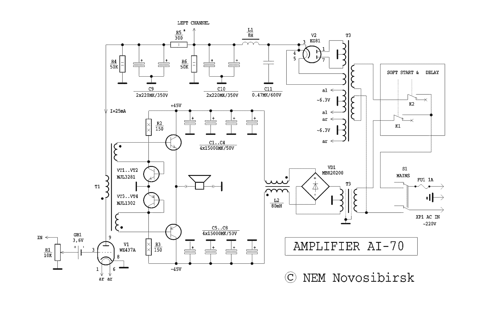

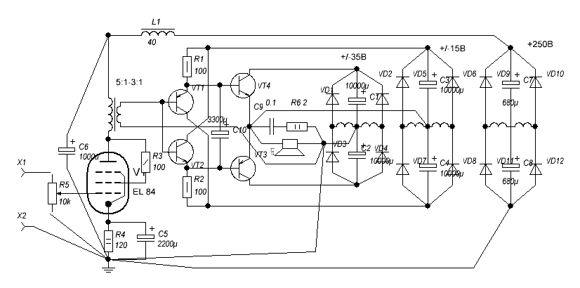

По следам Царатхустры...
основные отличия от Заратустры:
1. Используется понижающий межкаскадный транс
-- предв каскад не грузится балансировочными резиками
-- постоянка на выходе минимальна т.к. резиках (которых нет) не набегает разностный базовый ток
-- Пред (6П14П в триоде) работает практически на холостом ходу, его искажения минимальны.
-- выходное сопротивление драйвера меньше, чем в прототипе, а это, как оказалось, значительно уменьшает уровень искажений выходного повторителя
-- контуры сигналов преда и ВК полностью разделены
2. Использовано плавающее питание первых тр-ров ВК
-- меньше тепловые искажения
-- шире полоса
-- более точное слежение за температурой (нагрев предв тр-ров ВК минимален)
-- работа ВК в режиме Rail-to-Rail без доп. батарейки
3. Базы выходных тр-ров ВК шунтированы кондером большой емкости - все преимущества батарейки сохраняются.
4. В качестве преда использована сравнительно мощная лампа с большим током покоя - погоня за минимальными искажениями.

Почему? Именно из-за 4-х Ом хочу гибридник собирать. На 8 Ом и с лампами проблем нет.
Что то у меня в симуляции этот каскад именно на 4 ома сильно теряет в максимальном размахе. Но, ничто не мешает попробовать в железе, благо 819/818 не дефицит.

В этих последышах трансформаторы убивают всю первоначальную идею (ИМХО) - простоту исполнения при более менее приемлимом качестве и габаритах.

Насколько я понимаю, выходное параллельника равно выходному сопротивлению предвара делёного на произведение коэффициентов усиления 2SА1941 и 2SС5198. По этому 818/819 с их "куриным" усилением для параллельника не лучший вариант.

Я бы порекомендовал проверить прежде чем собирать даймонда сопротивление своих колонок.
если 4 ома- то выйдет пустая трата времени.
Так этот нюанс - можно отнести и к достоинствам схемы...
В своей книге Гапоненко об этом рассказывал - такой каскад выдерживает КЗ на выходе.
Для УНЧа при сборке начинающим радиолюбителем это
огромный плюс.
Ні воно дорівнює опору тіла еміттера виходного транзистора плюс опір виводу і проводу до місця знімання сигналу в навантаження.

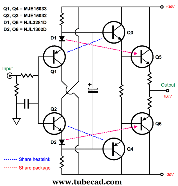

Можно главное не запутаться какой транзистор от какова канала. Потому как многие путаются и в одном канале
It is a bad choise.
But better when transistors Q1 & Q3 and Q2 & Q4 thermally track each other, the result of close proximity on the heatsink. If the input and output transistors do not attach to the same heatsink, however, the auto-correcting fails.(С)

Т.е. на один радиатор устанавливаются транзисторы разной проводимости через изолирующую прокладку?
Удобнее было ставить одинаковые и без прокладок.
Зручніше, але будуть проблеми з термостабільністю. В статті все детально описано (англійською).
