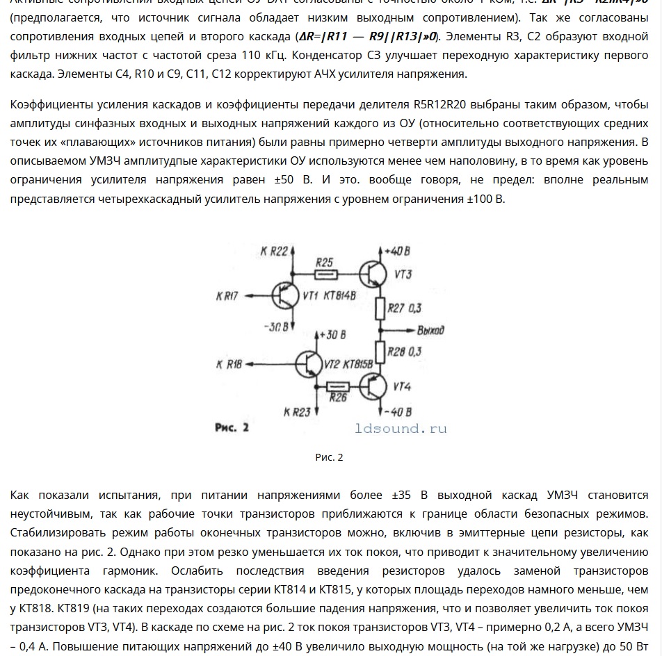

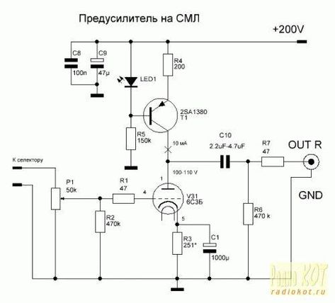

Про гармонизатор смотрю всем понравилось)) А между тем по ссылке две схемы как раз по теме:
1. Параллельник с ламповым предом
2. Параллельник где сигнал "усиливается" трансформатором.
И что характерно обе схемы без ООС!
По второй ссылке настоятельно рекомендуют провода выдержанные в нейтронном потоке не менее 5 лет, это настораживает! Хотя я представляю что это такое
Схемы обе- странная чушня, противоречащая принципу агеевского каскада, где площадь кристаллов предвыхода и выхода должна быть одинаковой, а ежели предкаскад по площади меньше. то падение на нем больше и выходной транзистор откроется выше нормы. Для уменьшения тока покоя в эмиттеры вых каскадов врезаются уравнивающие резисторы. Которых нет на схеме.
Прям на этом сайте , в статье самого Агеева , ваши же слова- развенчаны.
Вы торопитесь с выводами и желанием меня пригномить. Я все делаю строго по автору, в двух вариантах, с одинаковыми транзисторами без стабилизирующих эмиттерных резисторов. либо на мощных выходных и среднемощных предвыходных, но с эмиттерными резисторами, приводящих ток покоя выходного каскада к норме. Оба варианта проверены и работают в разных устройствах. Просто на разных типах транзисторов возни побольше.
Я к тому что Агеев не прям рассказывал что обязательно вот одинаковые. Он говорил что и неодинаковые - вполне можно а иногда - нужно как в цитате. Вот и всё. Ничего и не пригномить. )
На схеме тоже не все понятно и однозначно, например, почему питание выходного каскада 40 в, а драйвера 30 . А совета, как все привести к одному питанию, нет, сами, сами .

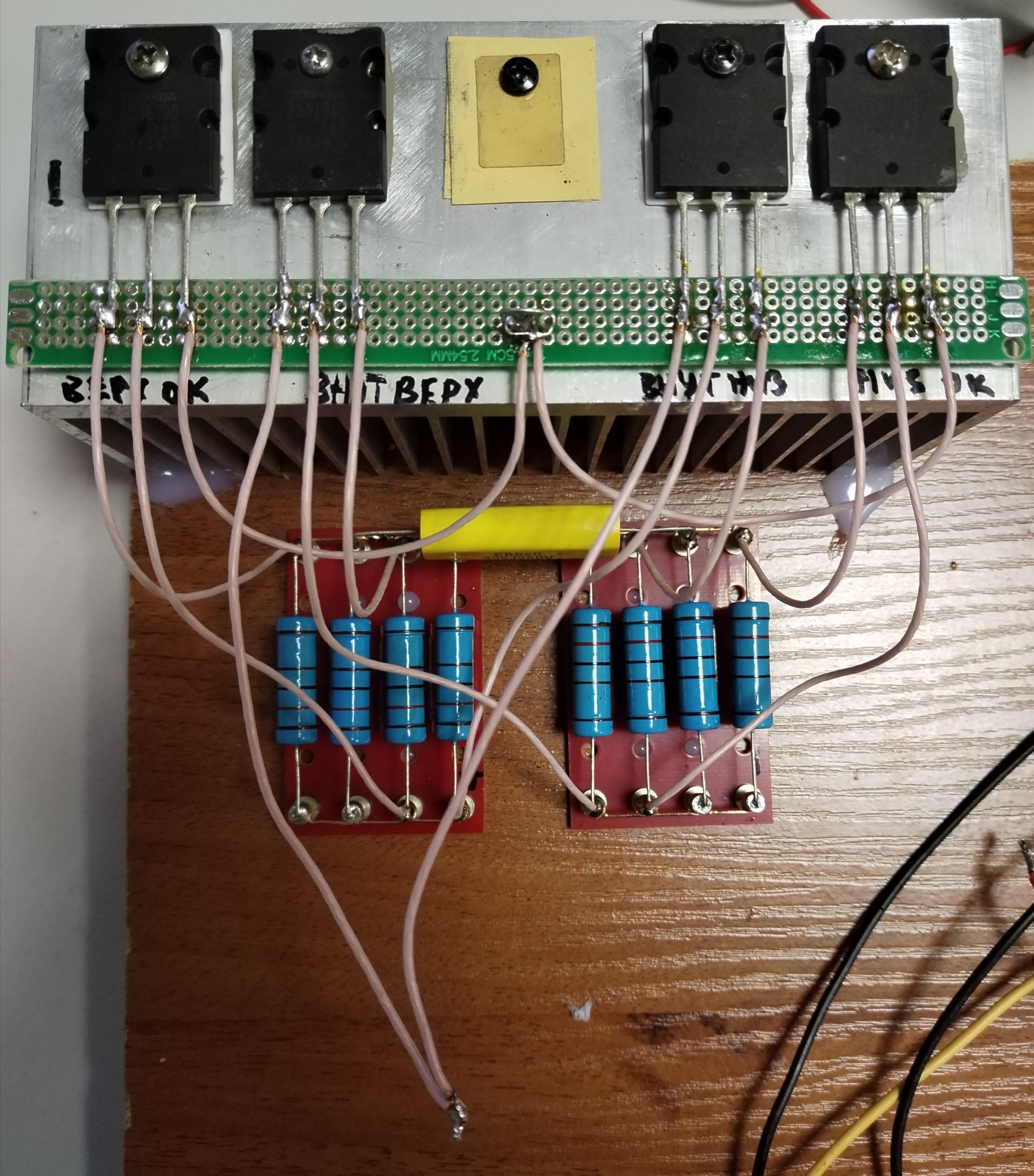

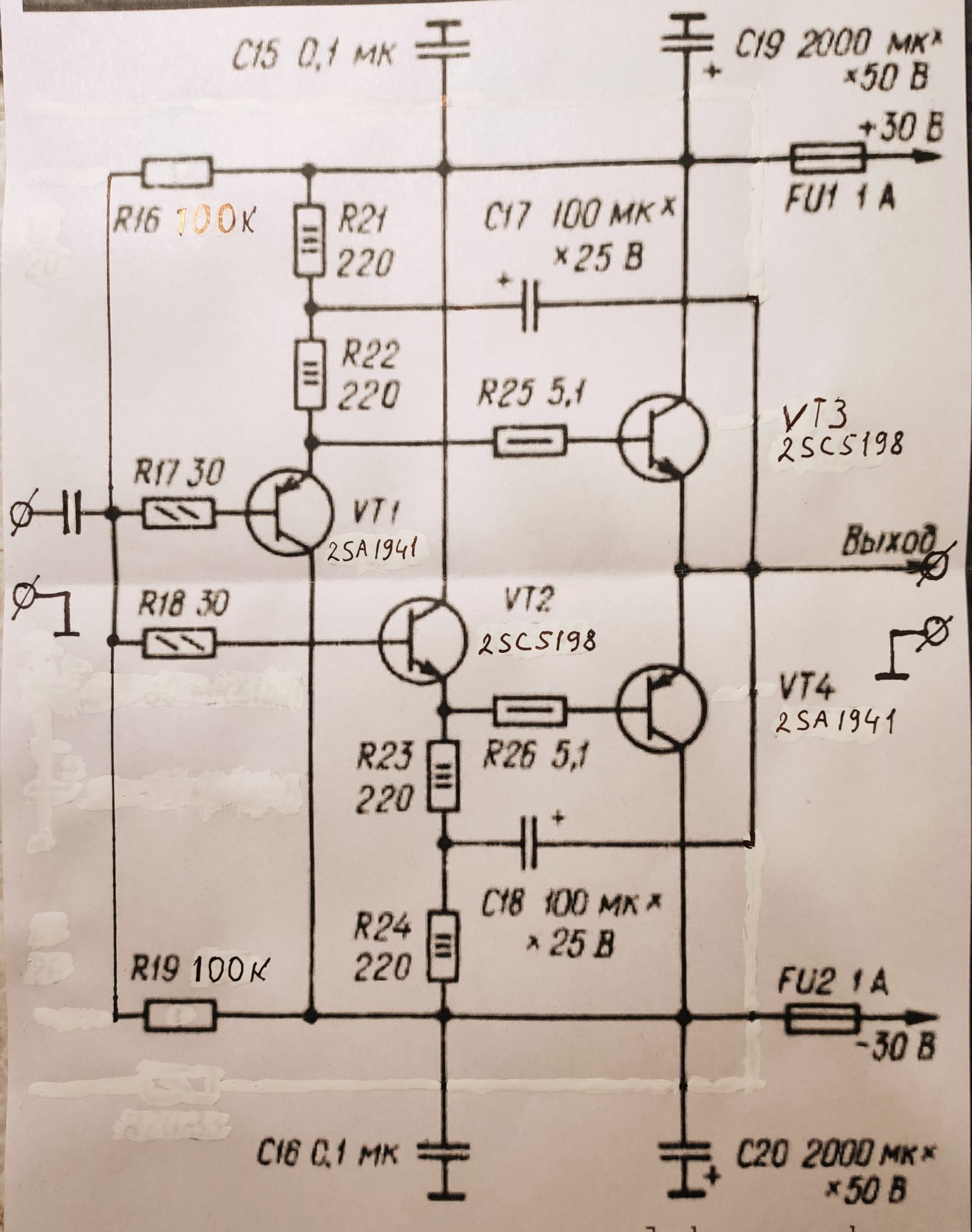

Этот самый выходной каскад точно по Агееву собрал и сейчас включил.
На столе как обычно при сборке чего-либо не порядок:
Собственно выходной каскад:

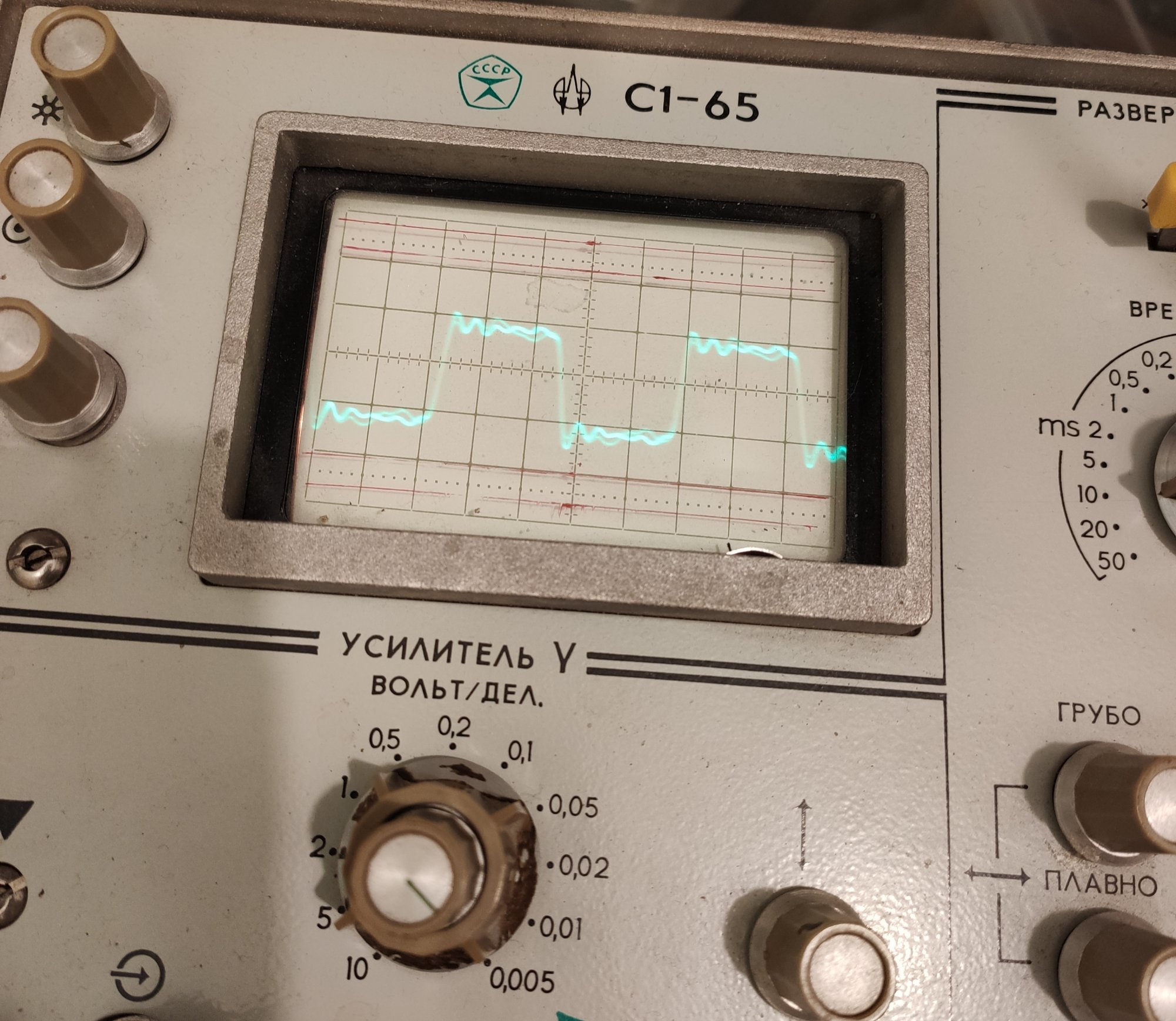

Включил на экране 1 МГц:
Прямоугольник на мегагерце кривой:
Но это всё же таки мегагерц. На НЧ всё идеально, поэтому показывать не интересно.
С моего генератора без драйвера на 4-х Омах получил 10.9 вольта, больше из генератора не выдавливается. Ограничений при этом нет совсем. А 10.9 В на 4 Ома это явно не 10 Вт. Здесь ранее кто-то писал, что на 4 Ома этот каскад мощности не даёт, это не правда.
Схема макета выглядит вот так:
Т.е. чисто из статьи Агеева. Транзисторы Тошиба, настоящие. Большое спасибо за них Паше.

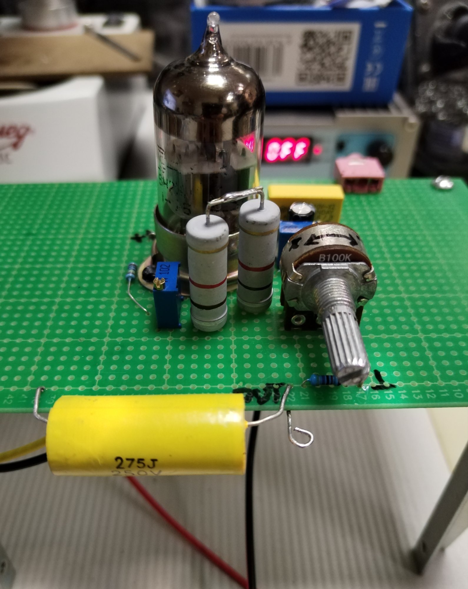

Теперь надо подцепить ламповый каскад. Собственно, собранный и проверенный каскад на 6С31Б есть на плате драйвера к РР усилителю. Сейчас надо сообразить как его запитать, но это сделаю.
Следующий заход будет с драйвером, посмотрим что получится.

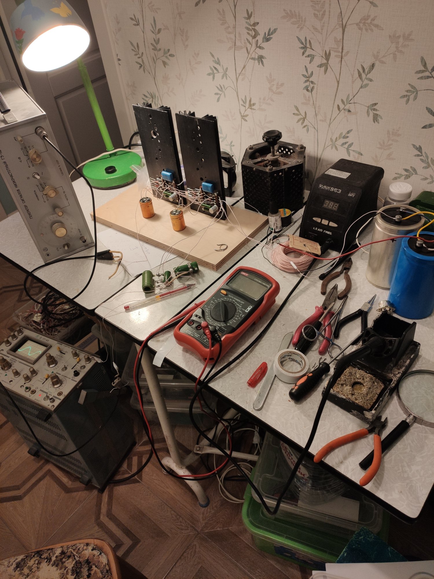

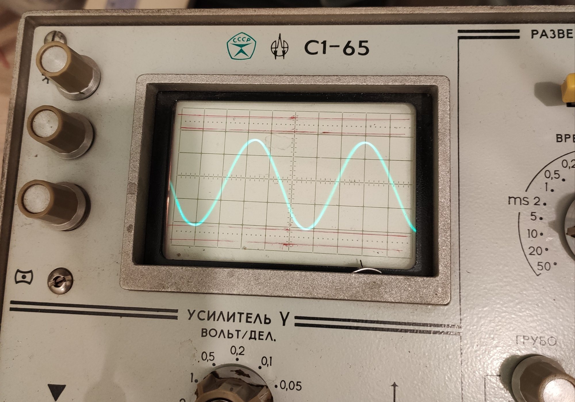

Ну конечно неправда. При питании +-30 вольт получено аж целых 10 вольт на выходе. А я говорил что больше двух не будет, это же очевидно.
Я предлагаю не кидаться различными выводами сделанными при хрен знает каких условиях. Будет пред, будет нормальное напряжение на входе- там и поглядим.
Я к тому, что мне и 10 Вт на 4 Ома хватает.
А так да, доделать надо, а потом выводы.
Зато полоса для НЧ канала явно достаточна. Мне ж его в НЧ полосу.
ненене. Вы товарищ меня обвинили во лжи. На основе того что "вам хватает". И что "генератор больше не даёт".
Кстати, может оказаться что я и неправ. И на 4 ома эта схема будет работать не хуже чем на 8. Всё возможно. Но в данный момент- никаких показаний к этому я не вижу.
Вообще интересно что выйдет. Лампадки, всё такое. Занятно. :unsure:
Да как бы и не обвинил, просто выразился неудачно.
Здесь и так видно, мощи хватит, можно и напряжение питания понизить.
А с лампадками всегда занятно, мне они нравятся.
Мне пока транзисторов и в выходном каскаде хватает.
Меандр на 1МГц не кривой, это звон проводов. Фронт и спад симметричные, можно посчитать скорость нарастания.Все достойно.
Угу. Для НЧ полосы при любой частоте раздела хватит. Или для катушки Мишина.

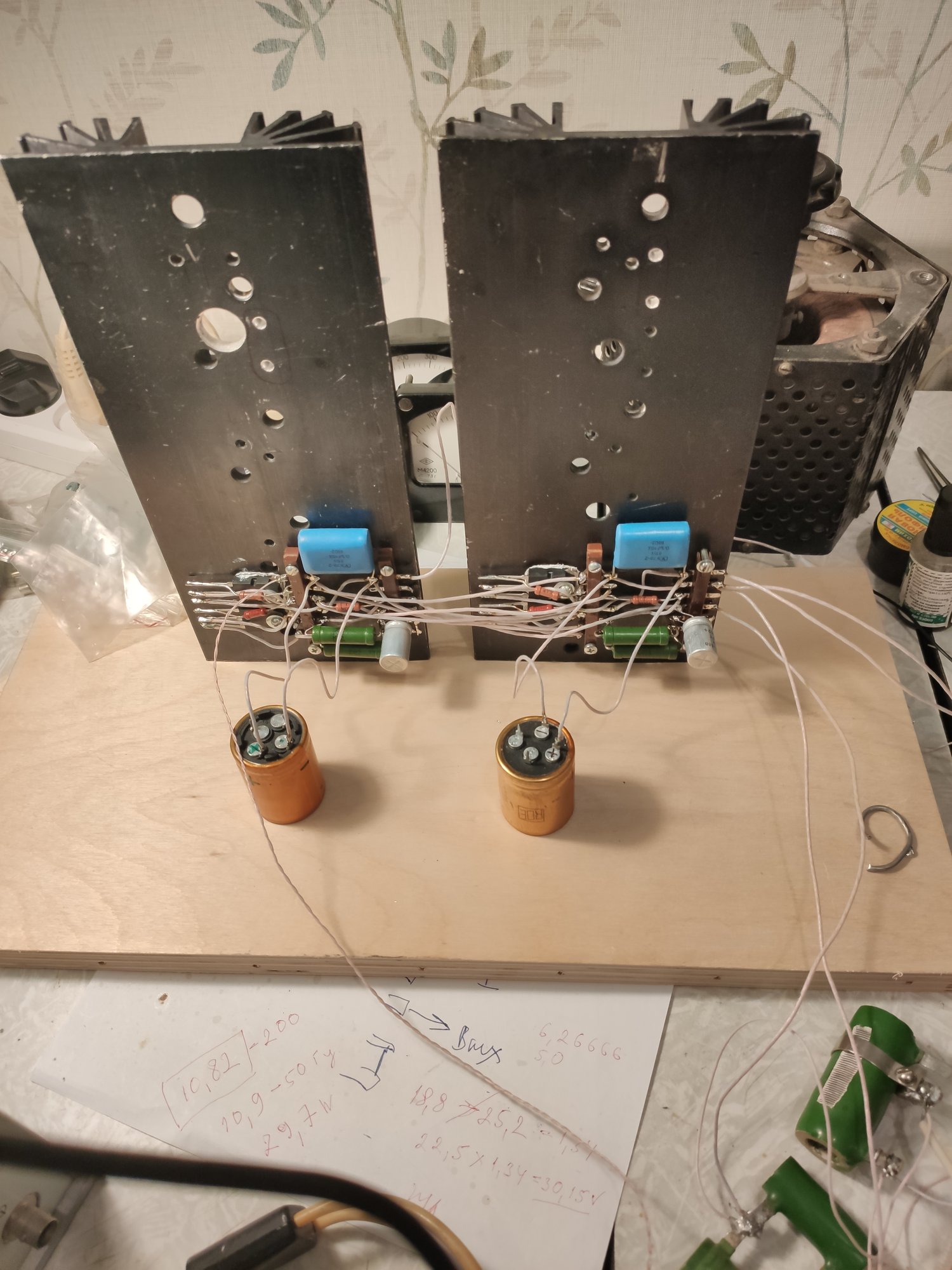

Саша, ты таких односторонних радиаторов как на фото на радиорынке не видел? Фото двухсторонних мне Паша сбрасывал. Односторонние удобны для монтажа прямо на них. Или все-таки собрать второй канал на этих же радиаторах? За время вчерашнего включения они не особо перегрелись, но если их поставить в плохо обдуваемое место могут. Лучше найти ещё пару подобных.
И вообще, 25 ватт без драйвера неплохо. Наверное уменьшу питание до 25 В.
Для Тошиб квазинасышение около 5 вольт, так что питание не слишком понижайте. Добавьте к амплитудному 5 и ОК"
(это без просадки под нагрузкой и пульсаций).
Агеевский на Тошибах с питанием два по 30 выдавал 36 ватт на нагрузке 8 и под 40 ватт на 7 Омах.
Подкидывал 4 Ома, схема не заметила . Правда, УНЧ был с ООС.
Меня сейчас интересует прежде всего сборка второго канала.
Если уменьшить питание до +/- 25 В, на этих же радиаторах возможно второй канал собрать?
Впрочем, можно для начала оставить работающую схему на пару часов и посмотреть. Потом сделать вывод.
Прослушивать один канал неинтересно.
Один радиатор на плечо обоих каналов, разделить питание между каналами не получится, питание общее, гасилки тож.

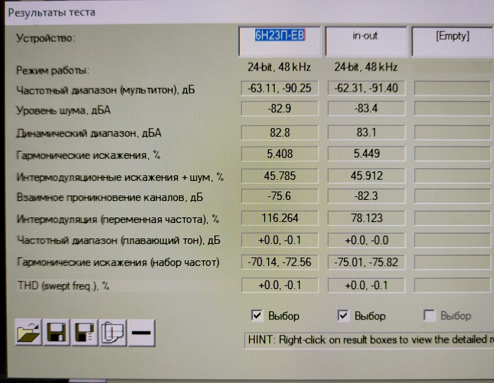

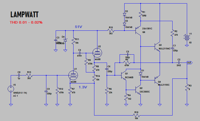

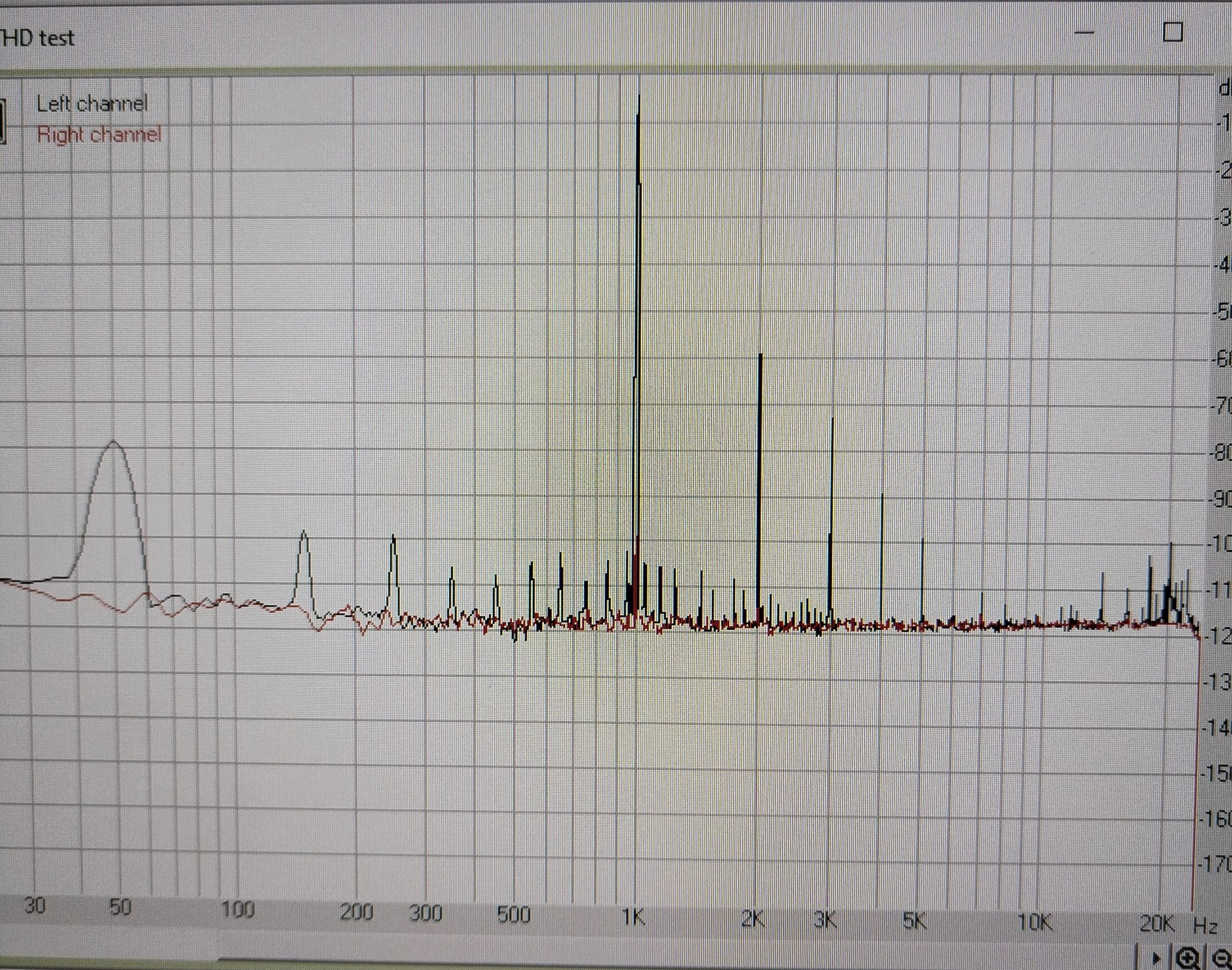

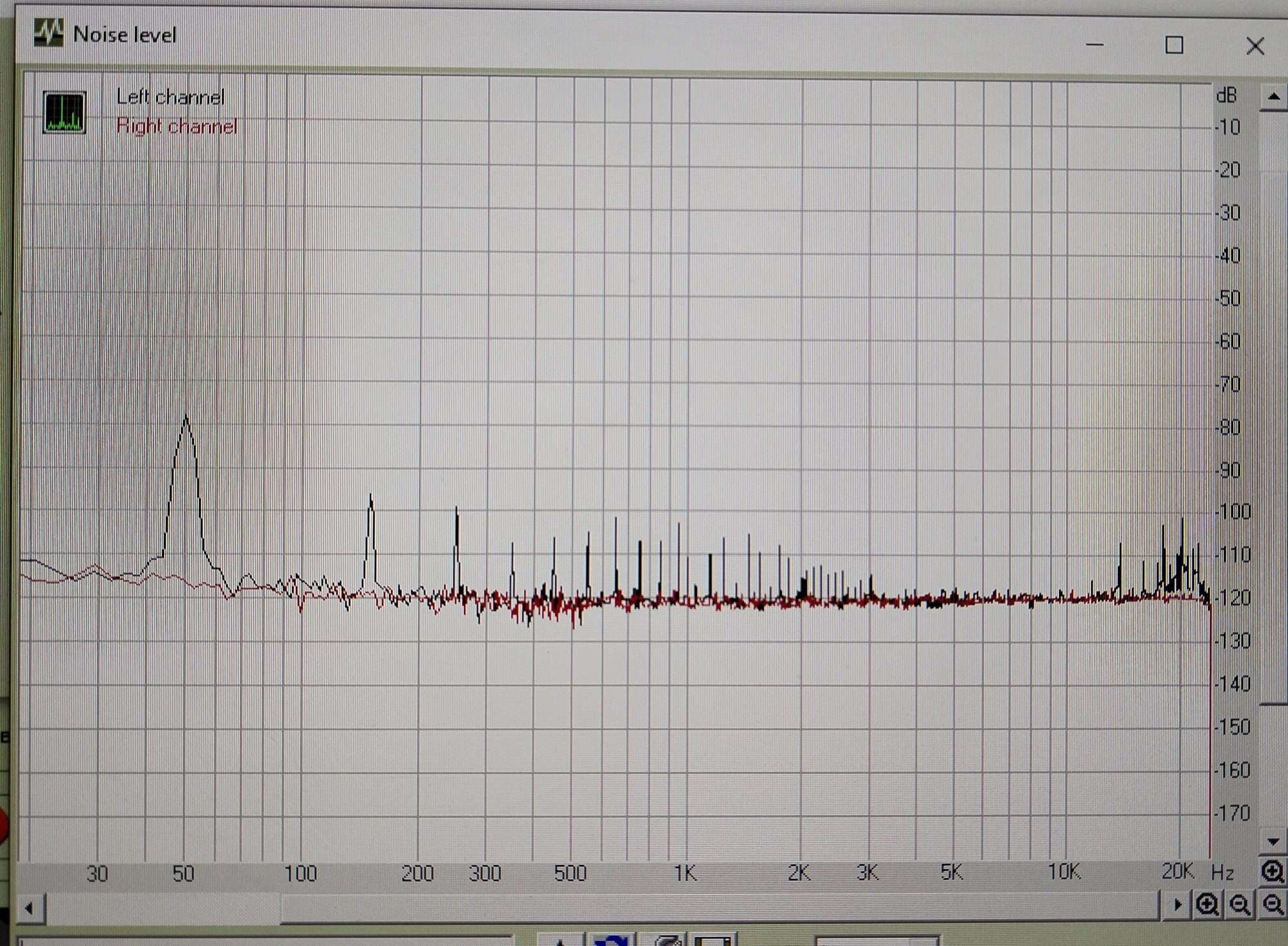

Добрый вечер. Подолью масла в огонь 😎
Спектр на зависть, красиво триодный, минус 55 по второй, минус 70 по третьей, минус 90 по четвертой и минус 100 по пятой.
Было бы интересно поглядеть на замеры имд 19кгц+20кгц которые выдаст данная конструкция.
Да как обычно у триода, будет меньше второй гармоники на 5-10 дБ, если без ОС.
и чо? смотрим продукты ИМД не справа от пары посылок, а слева. разницу в районе 1 кгц.
Там обязан быть такой же низкоуровневый триодный спектр с палкой на 1 кгц и спадаюшими гармониками.
