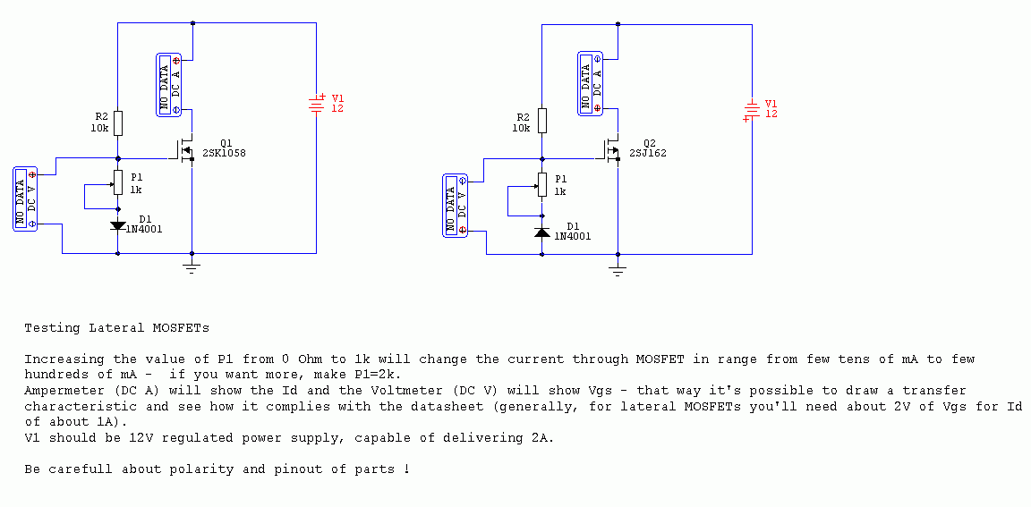

Для проверки и сочетание транзисторов K1058/J162 и аналогичных транзисторов Hitachi я использую такой тестовый комплект в котором обычно использую либо стабилизированный источник питания 12V либо небольшую батарею 12V/14Ah в качестве источника питания,где транзисторы должны быть закреплены на радиаторе,
А какой тестовый комплект используете вы?
    13.3 KB · Просмотры: 114

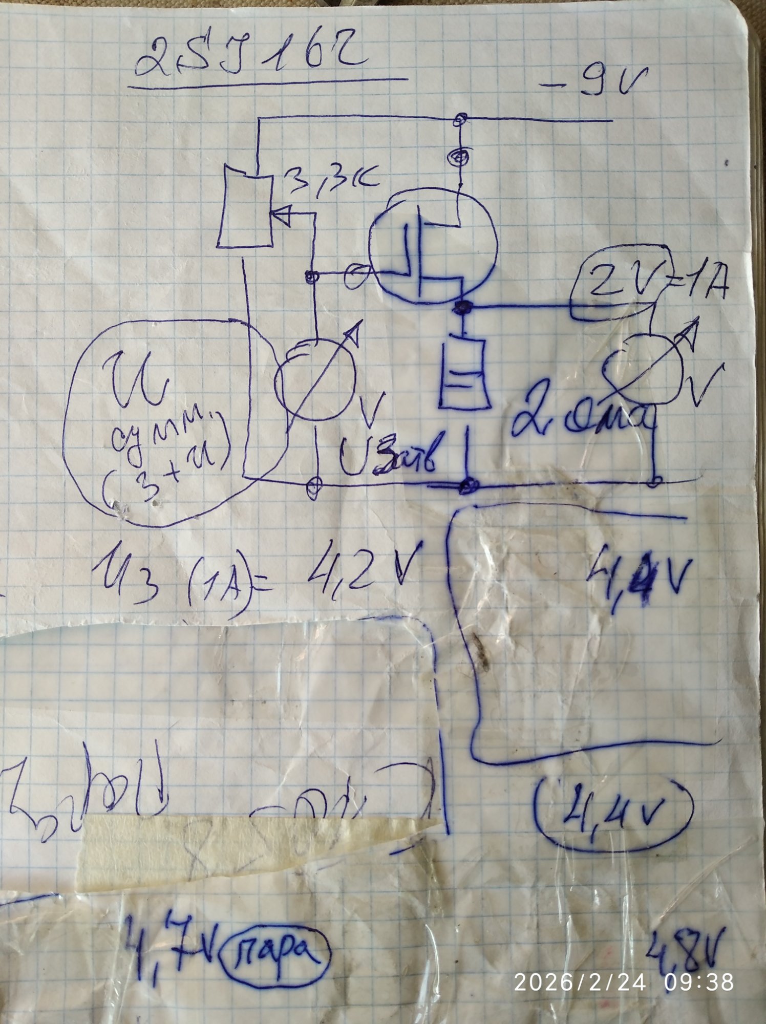

Вы крутите переменник, добиваетесь на истоковом резисторе 2В, затем из показаний вольтметра, подключенного к движку, отнимаете показания вольтметра, подключенного к истоковому резистору, т.е. 2В?
Не нарисовал навсякослучный резистор в затворе,чтоб не взгенерил.
Тестер без прицепленного к щупу резистора вырубается защитой,если коснуться затвора.Не всегда,но есть такое.
Добавлю.Транзистор измеряем не в воздухе,крутим на радиатор,иначе ток быстро спадает,а транзистор вскипает.
Эффект может приключиться не только с латералами, поэтому я в своем трактате выше написал и про резистор и про подключение, точнее, неподключение, вольтметра к затвору.
Не успел об этом спросить, а Вы уже написали.
Я то использую кнопочку, чтобы быстро, а токи у меня уже заданы.

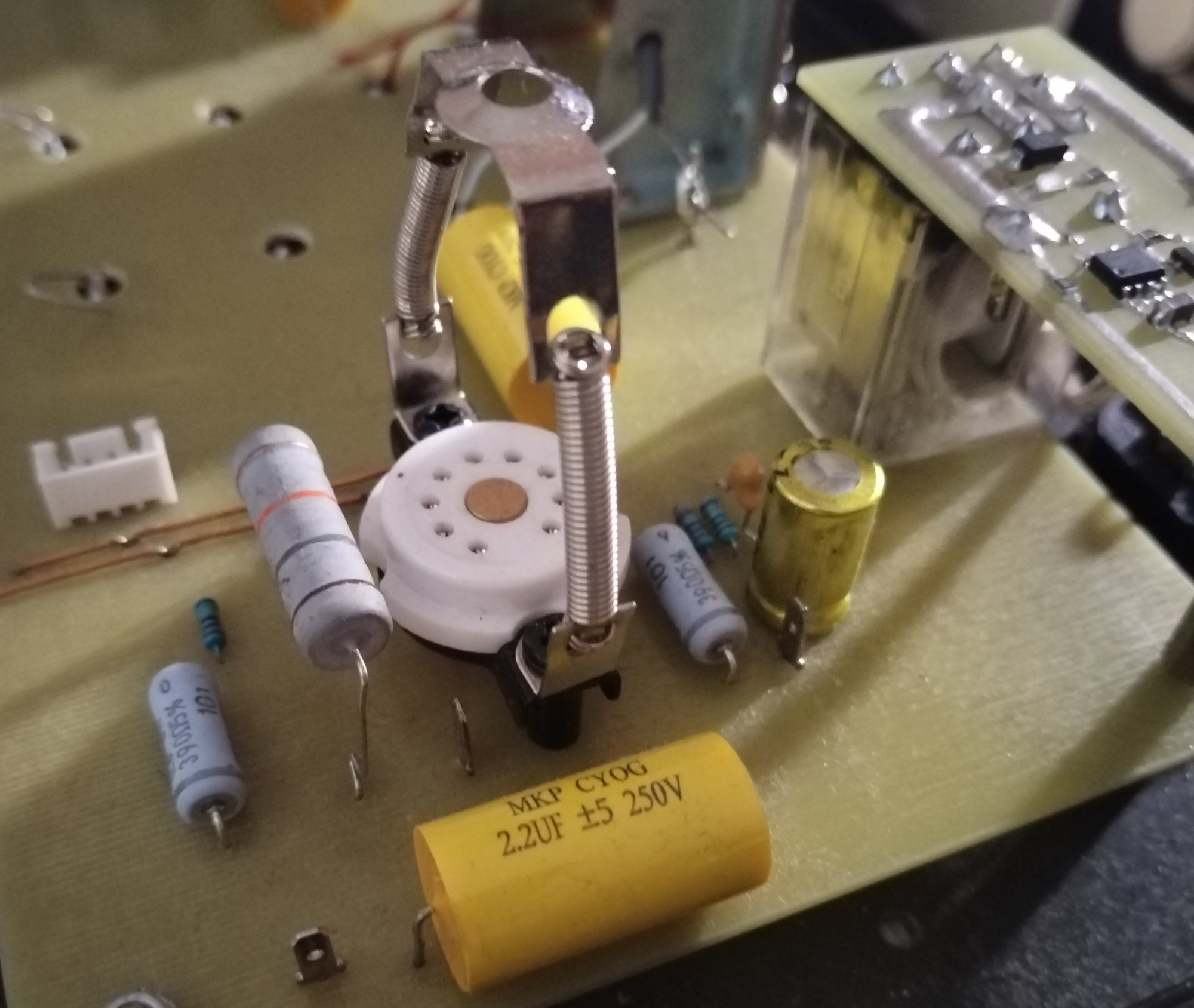

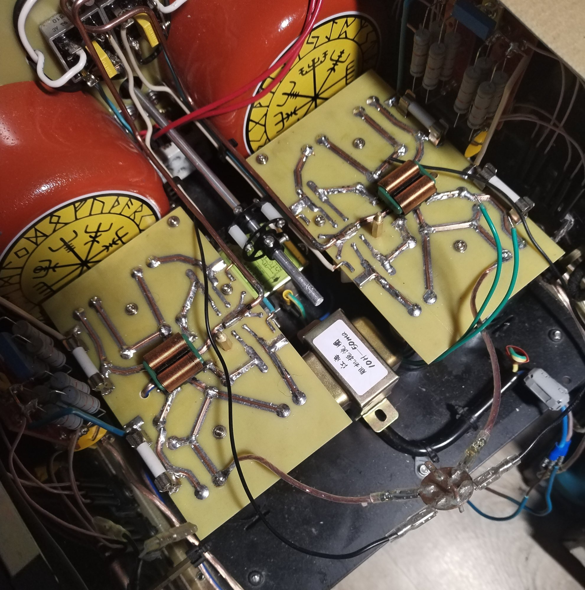

Приехал дроссель. Место найдено. Хочу опробовать новый стабилизатор с двойным анодным фильтром. Катодные оставил пяти процентники, для теплоты и не желании выслушивать про светодиоды. Успею собрать до 14 числа, не знаю... уфф. IMG_20260603_185212_edit_135093954809349.jpg
