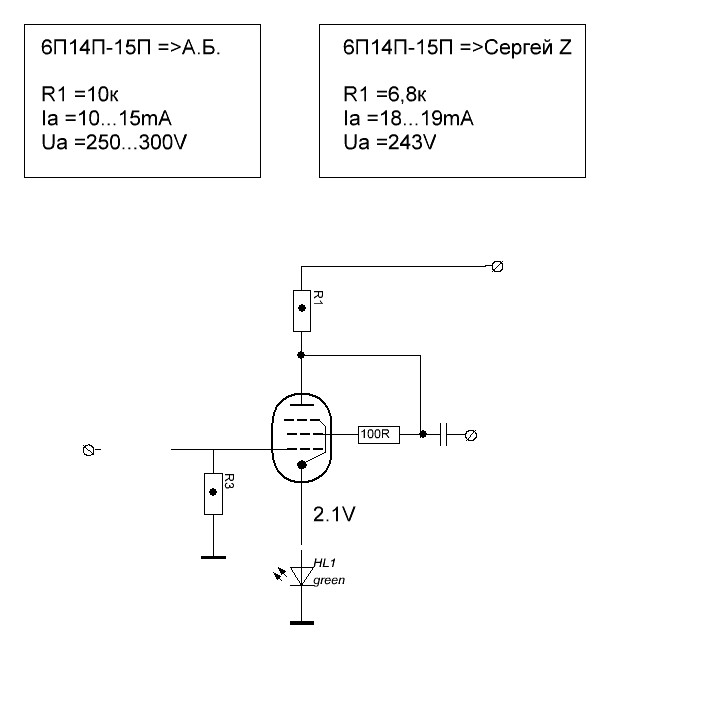

Питание 350 в. 6П14П в катоде 560 Ом .В аноде 8, 2 ком 2вт. На аноде +220, в катоде +8. Электролит 1000мкф 16 в, BC . Режим триодный. Остальные мелочи вы знаете.
ток лампы 16мА ?
Когда то давно на форуме не помню в какой теме был такой вариант сохранил на всякий случай.
ток лампы 16мА ?
Да, так. Не настраивал, от балды впаял пару резисторов, примерно попал, слушаю, придраться не к чему. Сейчас питание высокое, на мосте +400в. такой ТАН попался, привязка к нему. Стаб сажает до +355, от него разбегается по лампам.
6П14П удобная тем. что на полную выкрутил- и очень громко и очень чисто.

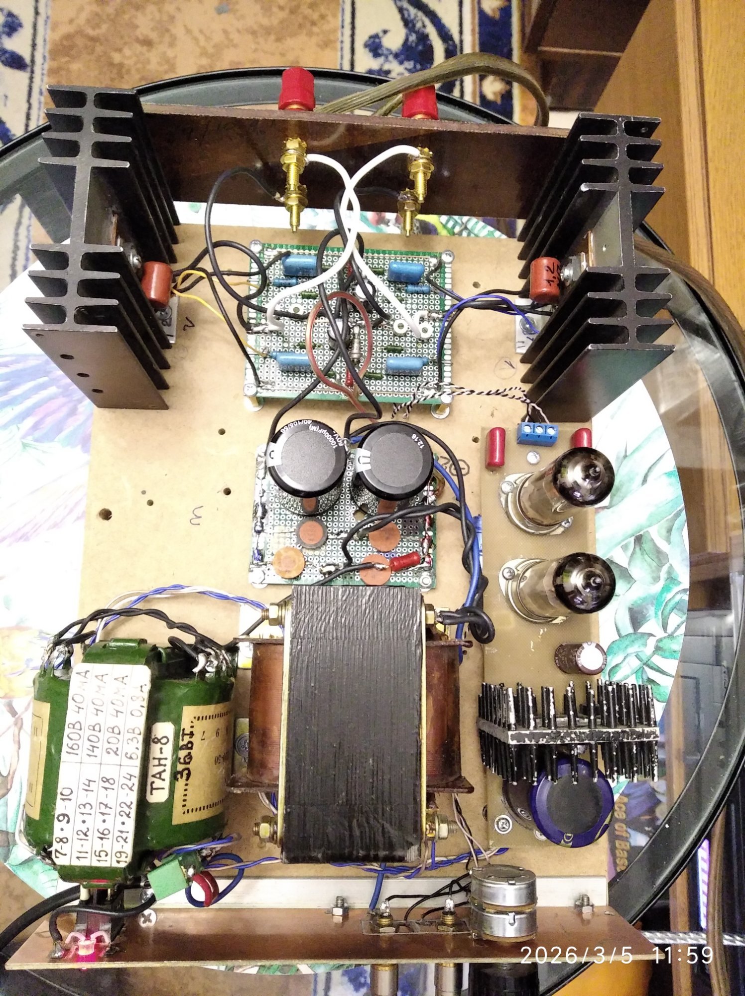

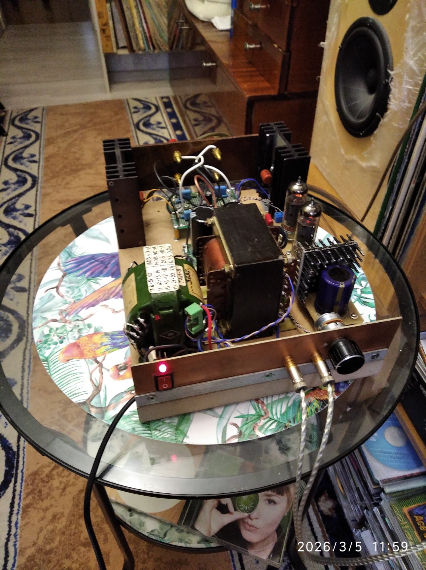

Собран крепыш макет гибрида на паре латералов и лампе 6п14п в раскачке.
Отслушан, а сейчас измерен . С питанием два по 30в на 6 Омах получается 15 вольт до начала ограничения. Чувствительность 1 вольт . Полоса 5 Гц- 250 кГц, с плавным спадом выше . Синус и меандр без замечаний. Отслушал пару дней, все достойно, нет деления коллекции на суперские и неважные диски .
Есть и другое приметное явление , контролька на нагрузке сохраняет чистый тон до самого начала видимого на экране ограничения, на звуке это тоже сказывается благоприятно.

Как то очень сухо. Результаты измерений, может какие нибудь замечания пожелания.
Фундаментальный проект, по звуку в первую очередь!
Пожелание одно - хотите гибрид делайте Заратустру!
Результаты измерений окончательные еще не делал, надо еще окончательно отполировать режимы!
Хотя даже в таком виде звучит очень достойно, и мощи можно дунуть;), двадцать вольт синуса на 8 ом как с куста!

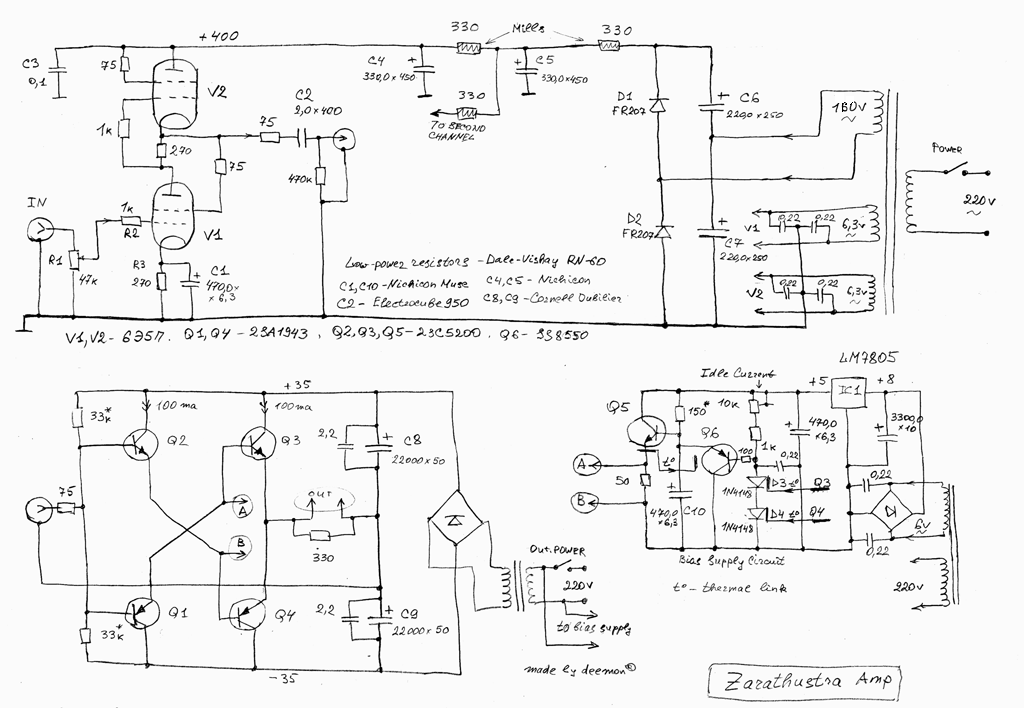

Уж больно нагрузка проблемная , в виде квартета мускулистых транзюков.
УН от Д. Киреева решил эту проблему!
Он у вас в оригинальном виде или есть какие то новшества. Вижу что УН Д.Киреева

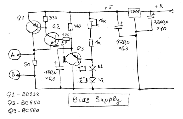

Для начала не плохо полную схему.
в принципе в оригинале, только питание УНа сделал на стабилизаторе с плавным подъёмом анодного и "батарейка" второй генерации на Шиклаи
Так у вас всё в оригинале, я думал Д. Киреев что то новое замутил.
Не понятно зачем, только усложнить конструкцию.
А что тут сложного, зато нет переходных процессов, включение и выключение совершенно бесшумно, даже басовик не шелохнется.
И потом когда пробовал разные варианты УНа нужно было разное напряжение, со стабом только прибавляешь/убавляешь стабилитрон и вуаля - нужное напряжение, да и питание чище!
Рука не поднимается грузить лампу "резиновыми утюгами" 2SC5200.................
Хотя бы Моторолой 15030 и т.п
На счет прибавляешь убавляешь пожалуй соглашусь. Насчет включение и выключение бесшумное нет, SRPP каскад это делает в автомате так как напряжение на его выходе появляется плавно по мере прогрева ламп. Плавное включение анодного было бы необходимо если бы УН был с резистором в нагрузке. Насчет сложно, нет несложно ну это лишний полевик + радиатор + немного ещё мелочевки. Актуально если нет приличных емкостей на приличное напряжение. А в целом всё норм. И сколько удалось получить уровень 50 и 100 Гц?
