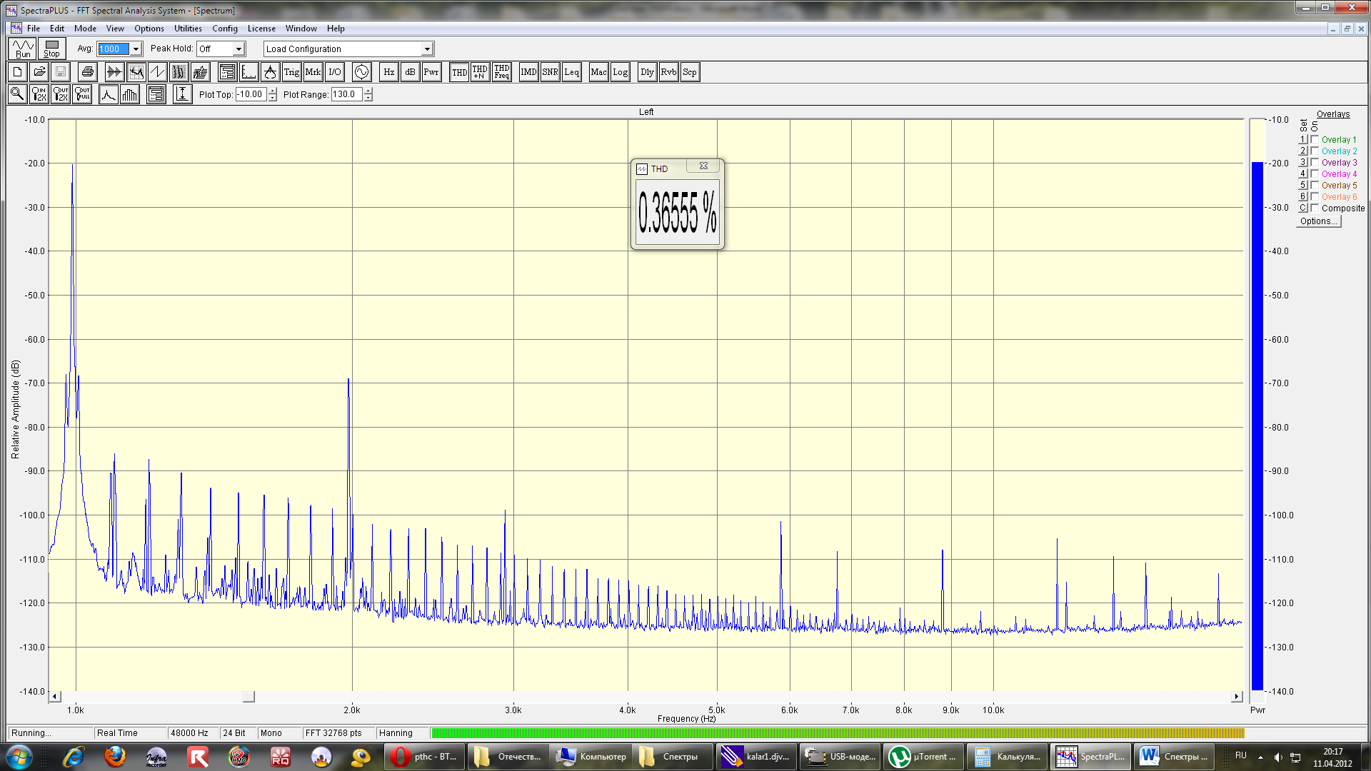

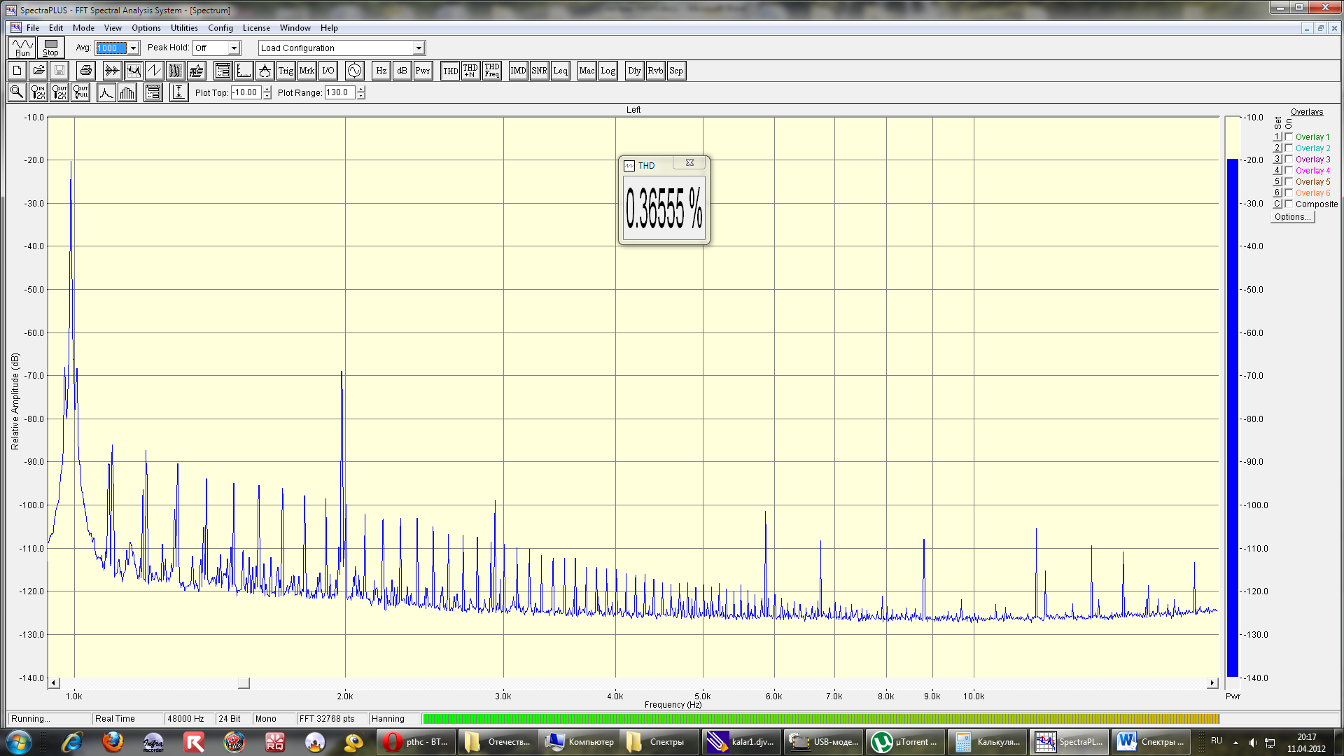

Нашёл свою старую папку со спектрами, ещё на встроенную звучку снимались, оттого все спектры в лишних палках. И питание стенда недофильтрованное. Подтверждаю, что у SRPP на 6н6п при выходном напряжении 3 вольта очень интересный спектр, режим лампы и сопротивление резисторов в названии файла. Палка ниже 3 КГц - не гармоника, а паразитная. 3 гармоника в таком режиме ниже -90, вторая и правда, высоковата
Прошу обратить внимание, что это при всего лишь 3 вольтах на выходе, конечно, если её поставить в драйвер к прямонакальному триоду, где нужно в 10 раз больше, излишняя вторая гармоника и даст тот самый жирный и тяжёлый звук

Нашёл свою старую папку со спектрами, ещё на встроенную звучку снимались, оттого все спектры в лишних палках. И питание стенда недофильтрованное. Подтверждаю, что у SRPP на 6н6п при выходном напряжении 3 вольта очень интересный спектр, режим лампы и сопротивление резисторов в названии файла. Палка ниже 3 КГц - не гармоника, а паразитная. 3 гармоника в таком режиме ниже -90, вторая и правда, высоковатаПосмотреть вложение 172704
100 вольт на аноде - как-то слабенько, у меня получается, где-то по 160 на каждом этаже, -4,8, смещение, 22 мА ток, 3,5 Вт на каждом аноде

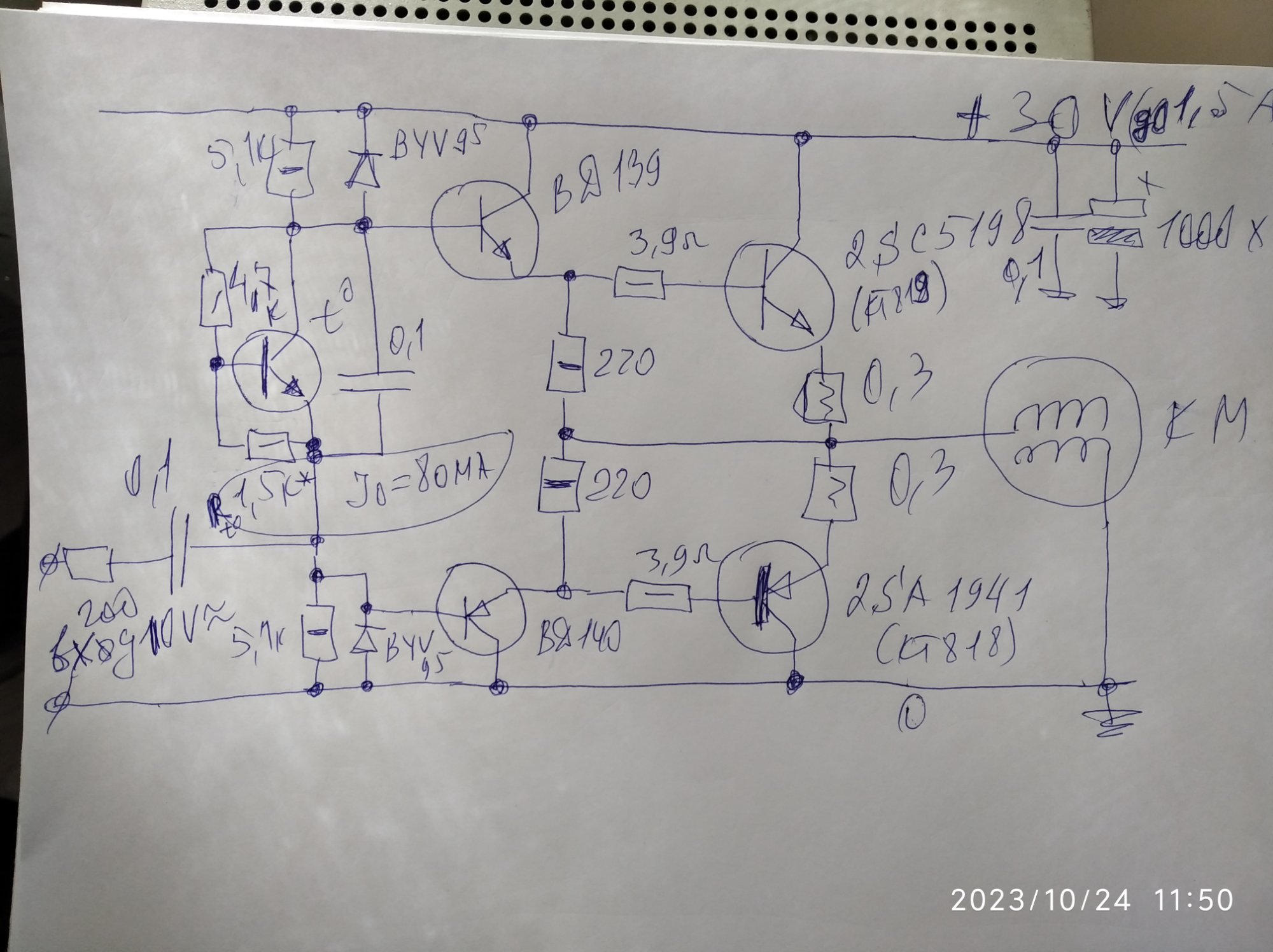

Родненький вы наш. Из сострадания к вашим страданиям- ну соберите вы двойку на BD139-140 И тошибе вашей. Транзистор на радиатор, термик. Не узнаете своего мощника. Я надолбался с параллельником. сейчас не раздумывая паяю двойку и рад результату безумно.
Подскажите/покажите шо це таке двойка недоумку, плз _da
Дід бокарьов знову марить. У нього невдало увімкнуті резистори по 220 Ом між емітерами драйверів
Замість них двох краще один, без під'єднання до виходу. І номіналом Ом 47, не більше. Також, потрібно вмикати конденсатор між базами плечей виходу для прискорення їх перемикання. Мікрофарад пару. Гарна двійка то трійка від Локанті без першої стадії. ;)
Читайте уважно про двійку у Селфа або Корделла, їх книжки є на форумі, в тому числі.
