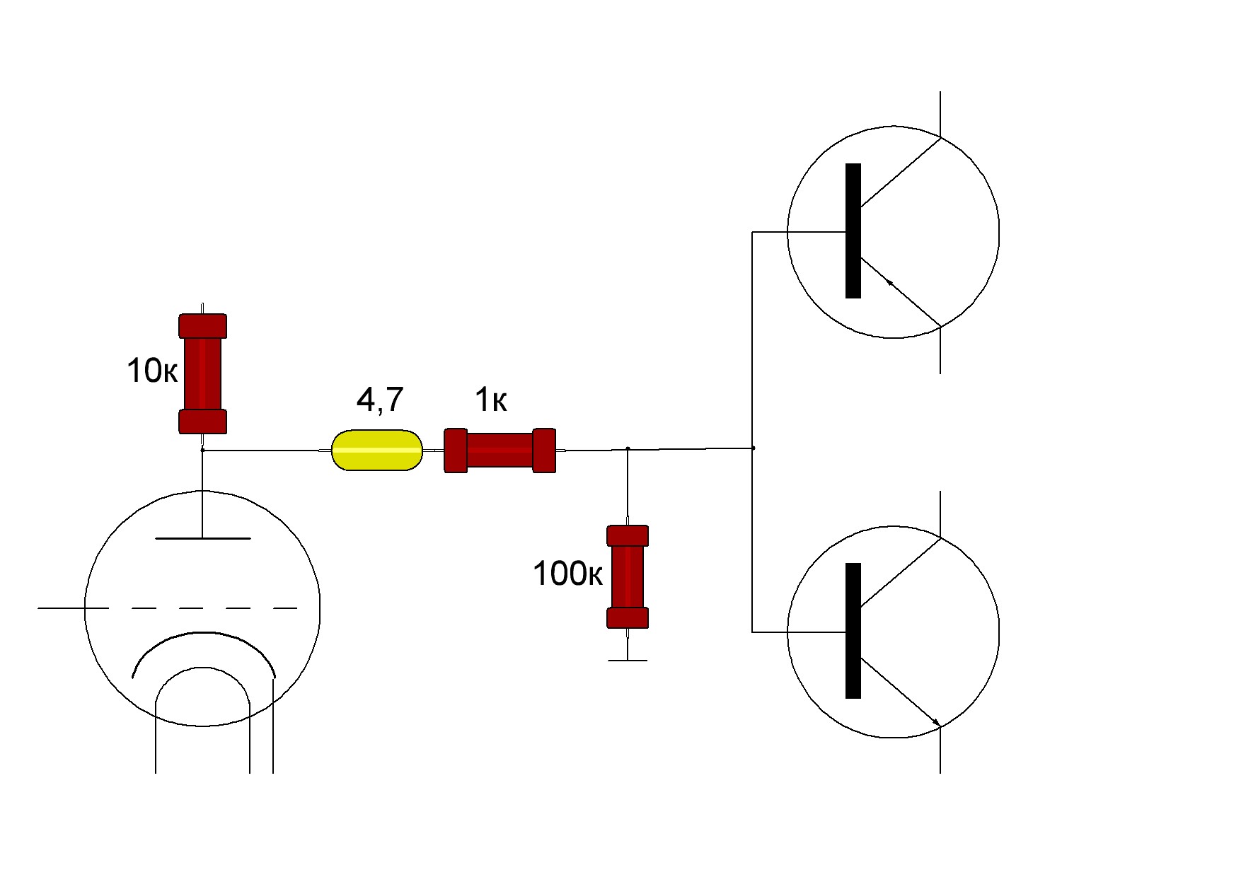

Нарисуйте схему соединения УН и ВК и поймете.
Ага. Поймет он....Нарисует и примчится сюда. Чтобы ему все подробно разжевали, а он потом подробно пять раз по второму кругу переспросил. Уже давно бы вытрусил душу из того автора, Гапоненко, вместо этого трусит тутошних, как Петька с Василь Иванычем пальму в анекдоте.

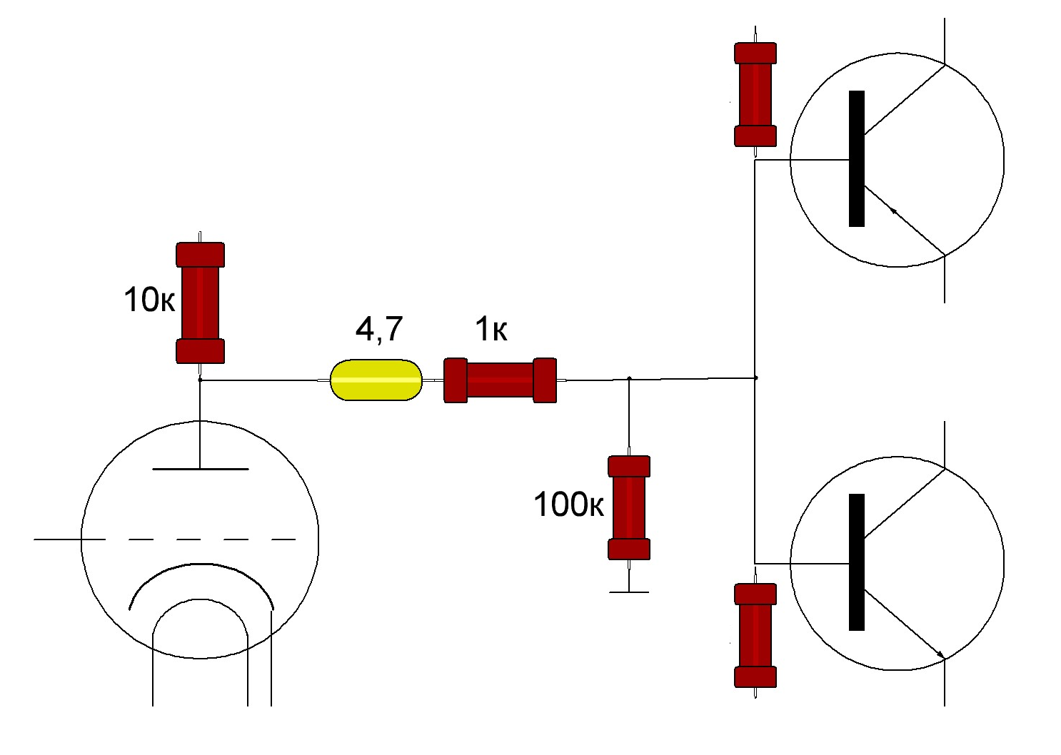

Всматриваемся в входной каскад, как там с базами поступили. И переносим это решение в выходной каскад.
где то так?
непонятно назначение резисторов 82к
Используя эти резисторы можно и нужно корректировать симметричность ограничения синусоиды особенно это важно если усилитель тока будет использоваться на полную мощность также изменяя соотношения этих резисторов добиваются наилучшего спектра.

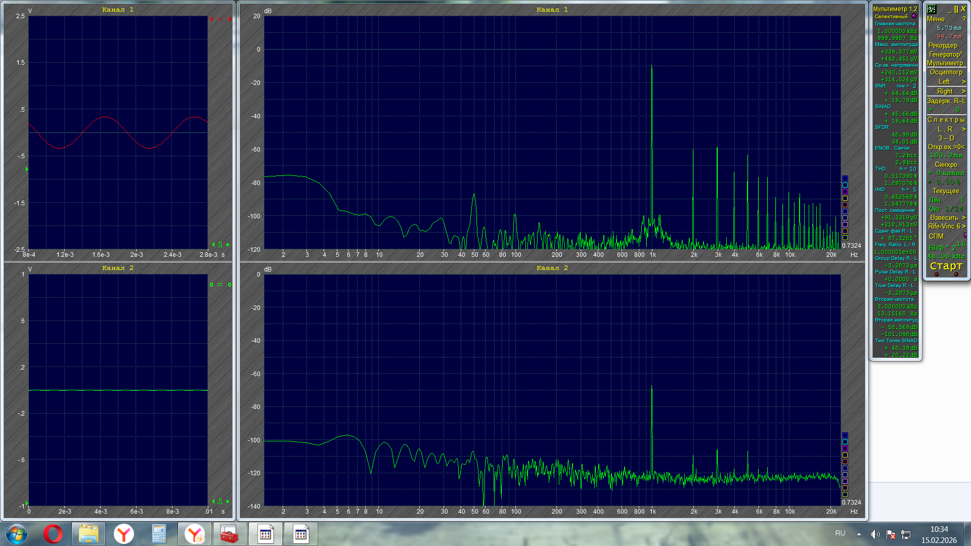

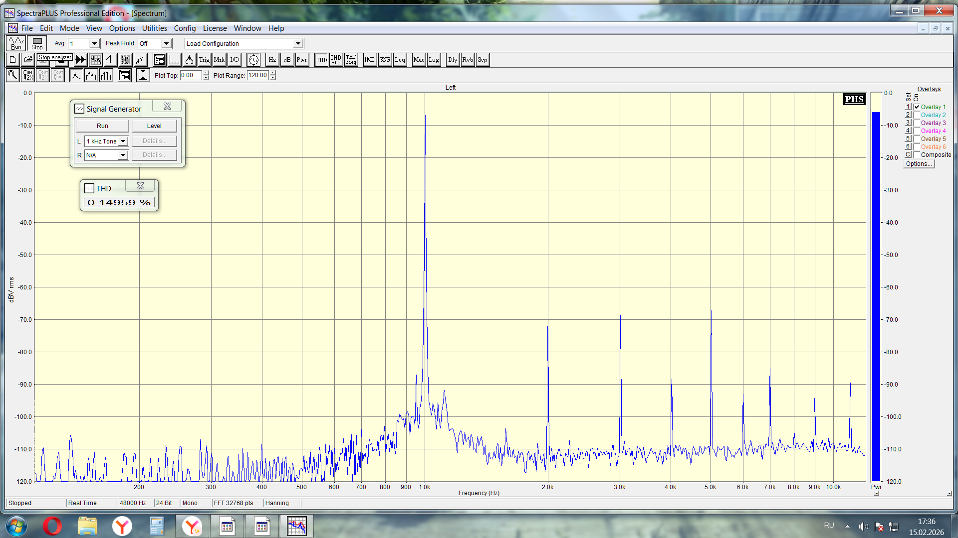

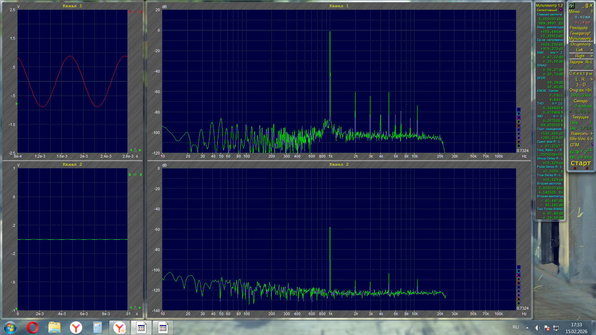

Всем привет, вот дошло дело до фанерных экспериментов. Попробовал из того что есть в загашнике. Результат как то опечалил.
попробовал 6п14п, питание 290в, на аноде 160в, катод 4,6в
при увеличении выхода спектр очень портится, нагрузка 50к, снято на на выходе УН без подключения ВК

с УН не так страшно, наладилось а вот с ВК спектр опа, т.е. на входе ВК триодный спектр а на выходе вот это, лезут нечетные гармоники по страшному, крутил базовые резисторы, выставлял полный ноль на выходе, плавающее питание и со средней точкой транса, результат один, спектр не меняется, не уж то фанерный расклад так влияет :(

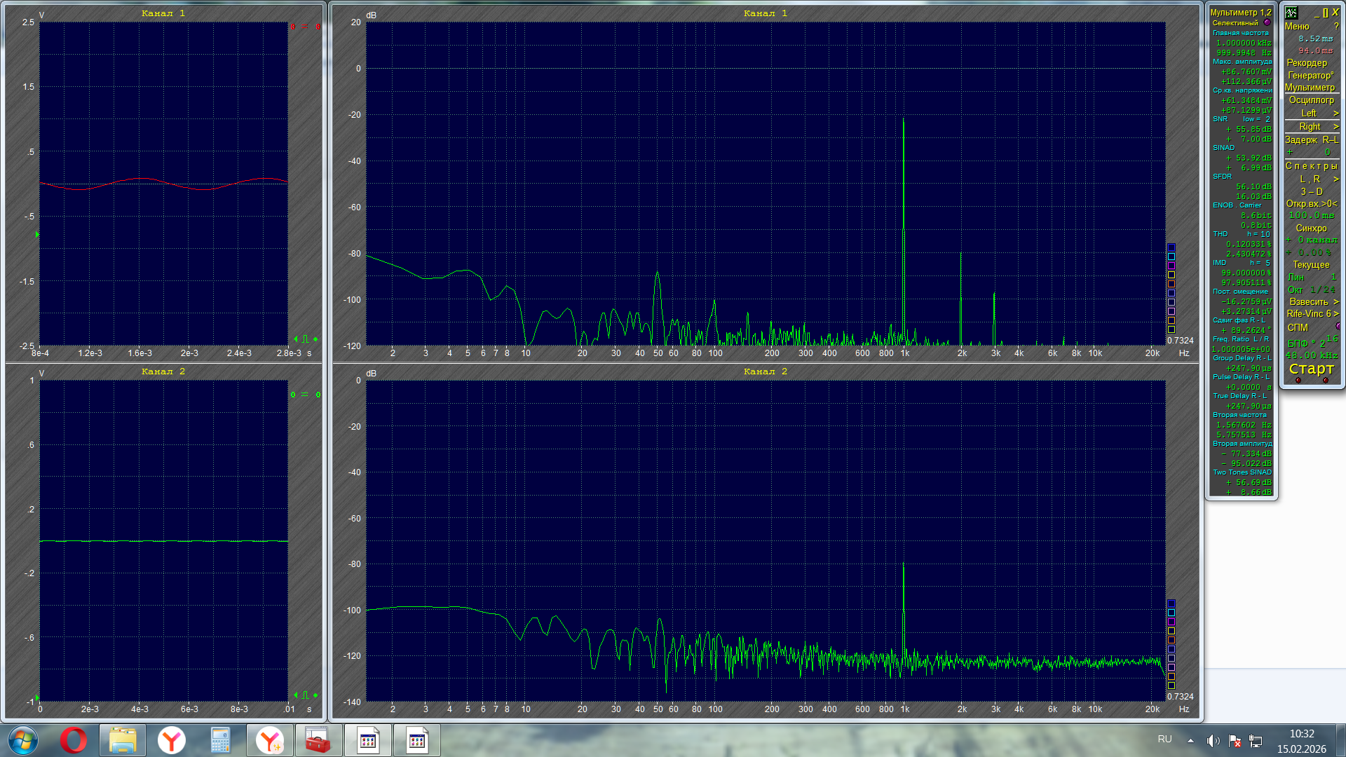

Это с каким напряжением на выходе? Первое, что приходит в голову, слишком высокое выходное сопротивление усилителя напряжения. Для примера, мой гибридник при мощности 1 Вт на 8 Ом, транзисторы самые банальные советские КТ 8101-8102 предвыход КТ850-851. Но есть один нюанс, выходной каскад питается от катодного повторителя с низким выходным сопротивлением. 6н23п или 6н1п не помню точно. Когда-то был гибридник с SRPP на 6н24п спектры были похуже, звучал ярко и имел излишнюю чувствительность. Гармоники сетевого - от земляной петли при подаче и приёме сигнала от одной звуковой карты

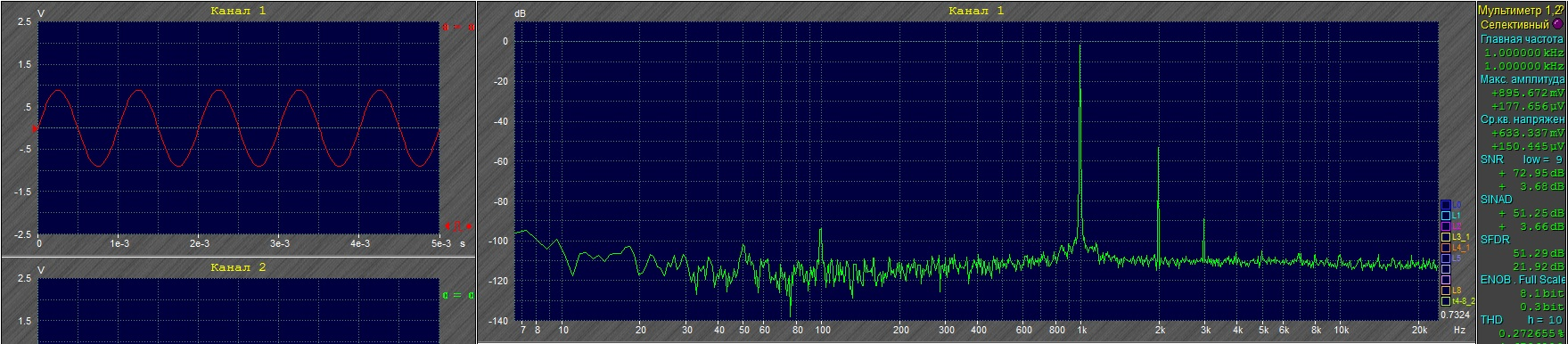

Это с каким напряжением на выходе? Первое, что приходит в голову, слишком высокое выходное сопротивление усилителя напряжения. Для примера, мой гибридник при мощности 1 Вт на 8 Ом, транзисторы самые банальные советские КТ 8101-8102 предвыход КТ850-851. Но есть один нюанс, выходной каскад питается от катодного повторителя с низким выходным сопротивлением. 6н23п или 6н1п не помню точно. Когда-то был гибридник с SRPP на 6н24п спектры были похуже, звучал ярко и имел излишнюю чувствительность. Гармоники сетевого - от земляной петли при подаче и приёме сигнала от одной звуковой картыПосмотреть вложение 172000

Я вам уже говорил для гибрида нужен драйвер с низким выходным не наступайте на грабли. Вы как насчет 6п14п. Бокарев не нарадуется на ней в драйвере. Бокарев тертый калач он знает куда и что ставить.
отличный выбор SRPP
отличный выбор SRPP

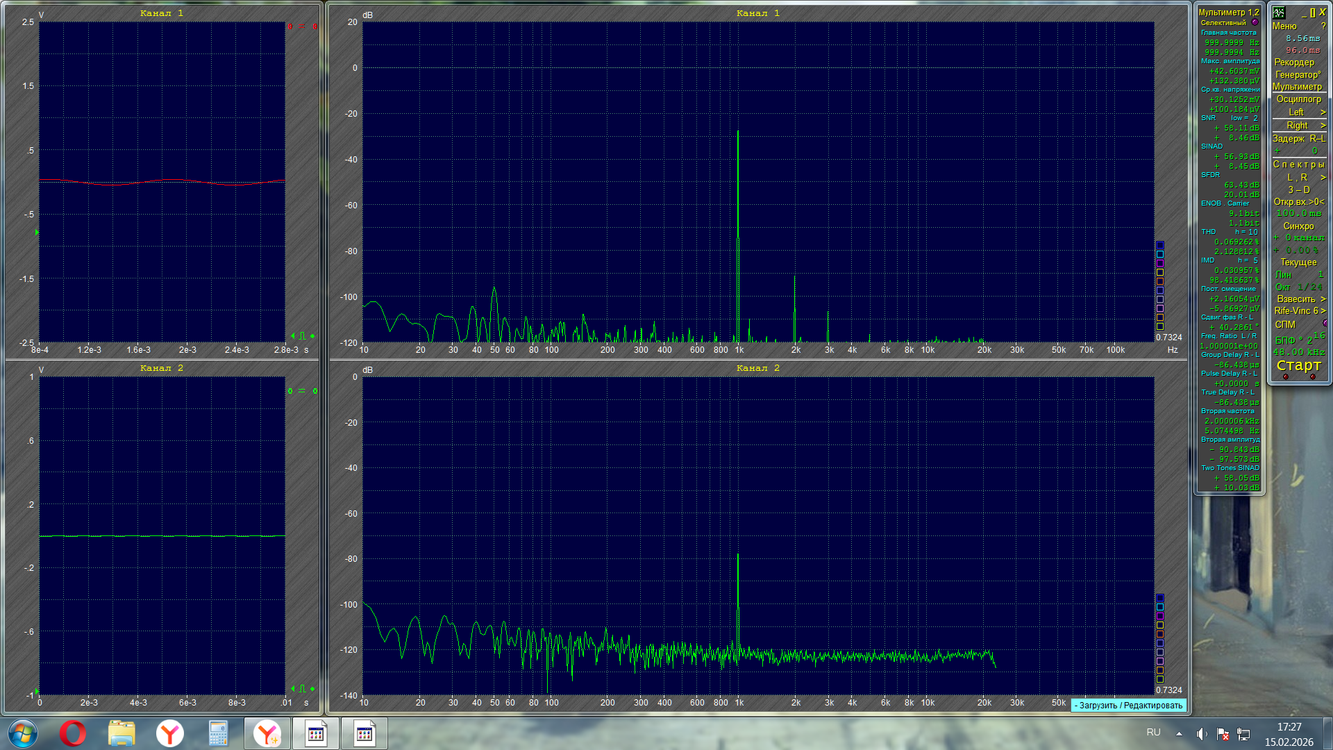

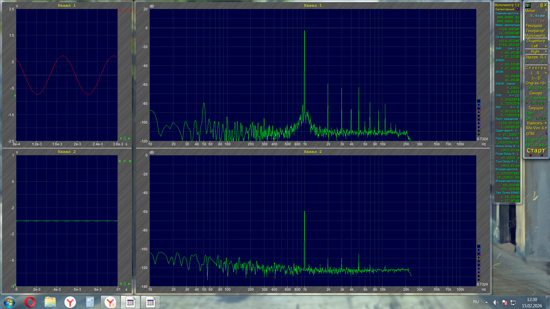

хех, 6н6п SRPP результат хуже или не лучше чем 6п14п, вернул 6п14п, еще раз глянул спектры
первый скрин 6п14п нагрузка 50к, два других с подключенным ВК:(

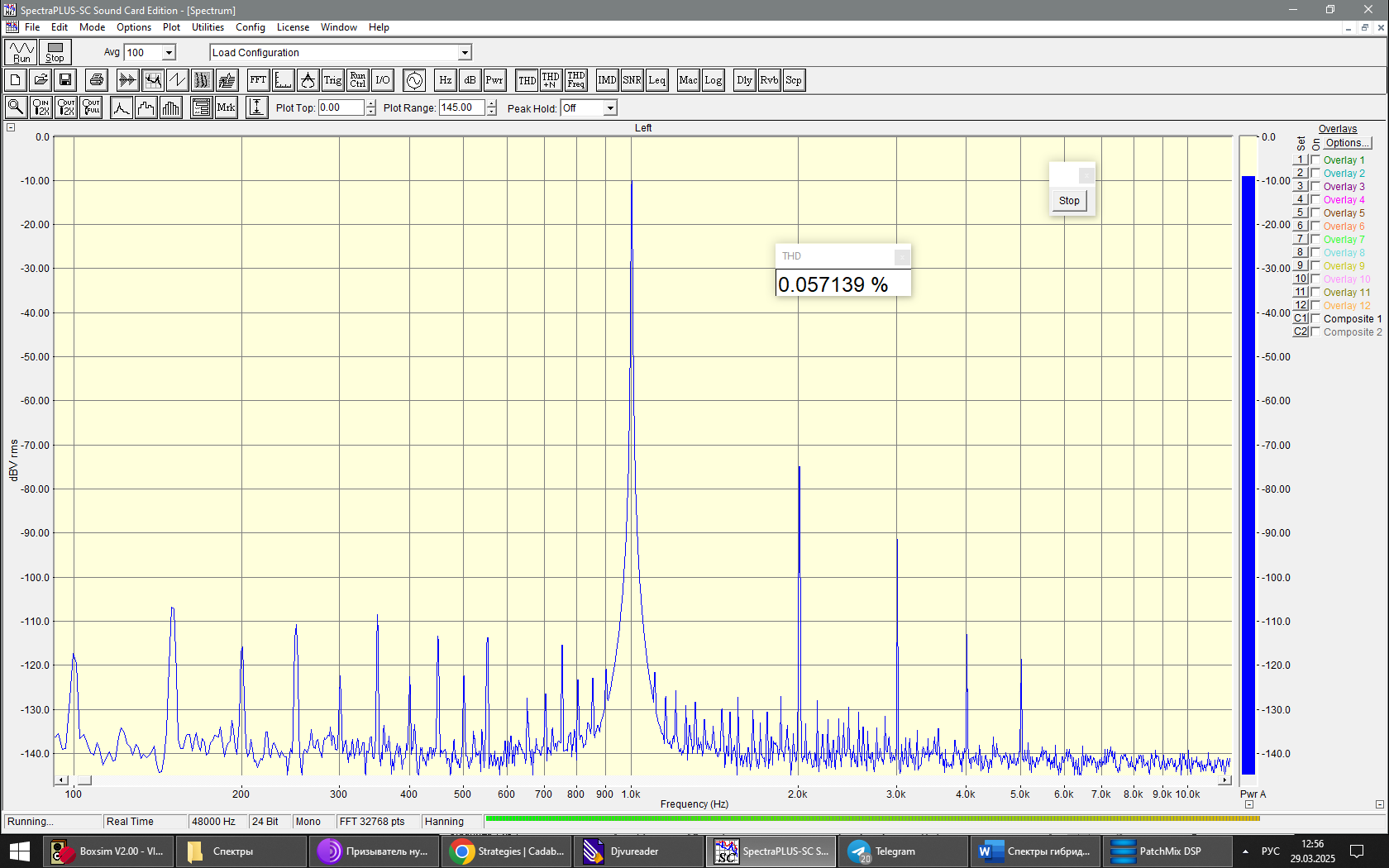

Я конечно не знаю что у вас там за 6н6п, разброс у них жуткий особенно у 80...90-х годов но у меня картина на 6н6п красивей.
кроме этого пробовал 6н7с,6н8с, спектр примерно одинаковый, я понять не могу в чем причинаsmile_15, почему такой спектр после ВК?
что только не делал на входе ВК, отключал нагрузочный резистор перед базами, балансировал вход резисторами 82к и переменником м/у ними, отключал совсем все резисторы на входе ВК, спектр не меняется совсем! :(
пробовал отключать/подключать резистор нагрузочный на входе ВК 100к (82к по факту), при подключении резистора падает выходное напряжение немного на 0,2-0,3в но спектр не меняется абсолютно, т.е. получается нагрузка при подключении резистора увеличивается на УН а изменений в спектре нет, мож УН таки тянет ВК? мож дело все-таки в ВК? хотя транзисторы подбирал не на миллиамперах, не пойму куды копать smile_15
1М средний вывод на базы, крайние на питание. ноль выставляем без лампы.
А транзисторы точно хорошие? А то даже на советских должно лучше быть
Чтобы повторитель не срал в выходной сигнал. ему нужно ток покоя задать приличный и ООС охватить. Чего у вас как бы не наблюдается.
Латералы от нуля открываются , почти без ступеньки, с ними все проще. Но все равно, спектр благородится с ростом тока покоя.
ток покоя ок 230 мА, как ОООС организовать к примеру с 6п14п?
пардоньте, что значит хорошие?
Это тройной ток покоя, там три параллельные ветки по 80 ма. А мой латералыч - 250 мА через одну пару выходников. Позволят радиаторы - дал бы 400ма.
