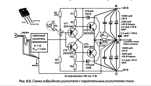

если бы, было и 1 и 1,5 вольта и всяко разно, акромя нуля :(
только базовыми резюками предвыхода можно вырулить к нулю
Ну как может на выходе быть вольт, если у предусилительного на эмиттере + 0,6, а у выходного эти самые 0,6 вычитаются? В остатке ноль вольт на выходе.
В другом плече то же самое.
Настраиваю параллельник с того, что откидываю выходные транзисторы, смотрю токи преда и падение их на эмиттер-базах и резисторах смещения.. Обычно поровну. Потом выходники подсоединяю, ток покоя смотрю всего выходника.

Схема такая

при отладке сажаю базы через 15 килоом , может поэтому нет дрейфа нуля.тем более, такого конского, как ваш. Полтора вольта на выходе.... А на входе тогда что???????
Стоооп!!! А нахрен базы на питание сажать? Их к земле притягивать надо!
Принцип простой, базы преда под нулевым потенциалом. Токи эмиттера втекают с питания через резисторы, создают падение на переходах, эти напряжения отслеживаются выходными транзисторами , в покое компенсируются в ноль на выходе. Поскольку площади кристаллом преда и выхода равны, токи покоя в ветках (их три) равны и суммируются, у вас они три по 90 ма. то есть 270ма ток потребления мощником. Изменения на входе передаются в виде прироста напряжения в базы выходных транзисторах с усилением тока.
на трансформаторе питания отвод от середины есть? Подключен?
Не понял, резисторы 82к не нужны?
Да, как на схеме
Нулевой потенциал на выходе мощника получается сам по себе с прибитыми к земле базами преда ( при двухполярном питании) либо отслеживается предыдущей схемой, связанной по гальванике с выходником. Делитель с парой резюков в базах нужен исключительно в схеме с однополярным питанием, скажем, для катушки Мишина.
А у вас перемудрёж.

Задавали бы вопросы самому автору схемы, а не тащили схему сюда, чужим флагом махать перед носом. Базы сажают через резистор кил 20 к земле, на этот резистор сигнал подается с преда. А потом выяснится, что пред ваш просаживается на такой нагрузке и ахинея идет по новому кругу.

Саня у Агеева всё ПРАВЕЛЬНО! Я выше у тебя спросил про БП. Ты проигнорировал отписался типа как по схеме. Повторю средний точку транса БП отключи и будет всё гуд.
Верно. О чем и у меня есть выше пара слов, про однополярное питание, где подстройка переменником симметрирует выходной каскад относительно половины питания.
Ну вот началось доброе утро :(, опять я крайний, опять чего то притащил! У Гапоненко схема не Агеева что ли, если он описывает как агеевскую?
Как тогда выглядит истинная схема Агеева?smile_15
Агеев 1985 https://archive.radio.ru/web/1985/08/029/ Всматриваемся в входной каскад, как там с базами поступили. И переносим это решение в выходной каскад.

Интересно девки пляшут, средняя точка трансформатора тоды не нужна че ли? И у Агеева и у Гапоненко она используется?
Да это то понятно, получается у Гапоненко применены резисторы к шинам питания как раз для балансировки ноля?
Вы почти въехали в тему. Осталась пара штрихов. Следите за руками: Средняя точка питания - базы сажаем на среднюю точку питания( ЗЕМЛЯ СХЕМЫ)
Нет средней точки питания-накручиваем ее на выходе переменником балансировки. Или тупо паяем два резюка и чхать на блошиные милливольты.
Среднюю точку трансформатора стало быть забываем?
И земля получается на средней точке конденсаторов БП?
Отключил среднюю точку транса от средней точки конденсаторов, на выходе 1мВ, тоды не понятно на кой нужна тогда средняя точка трансформатора во всех схемах?

Схема без прибитой к минусу динамика средней точки безопасна для колонки. На среднюю точку сажаем базы предвыхода через резюк.
