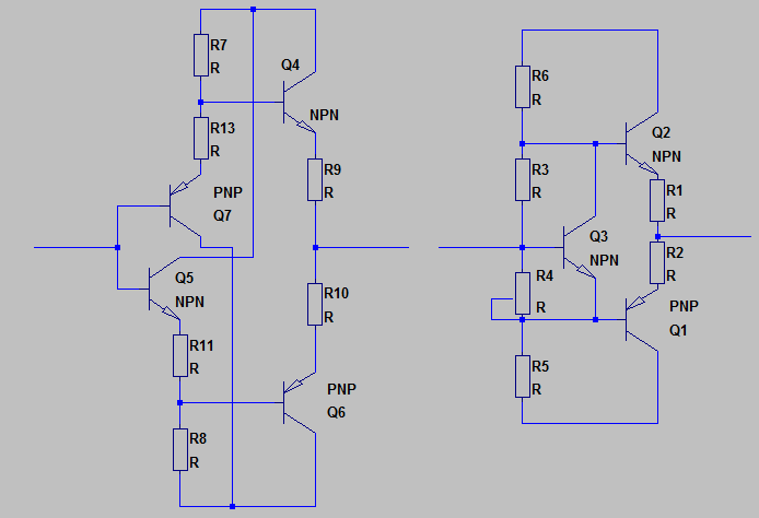

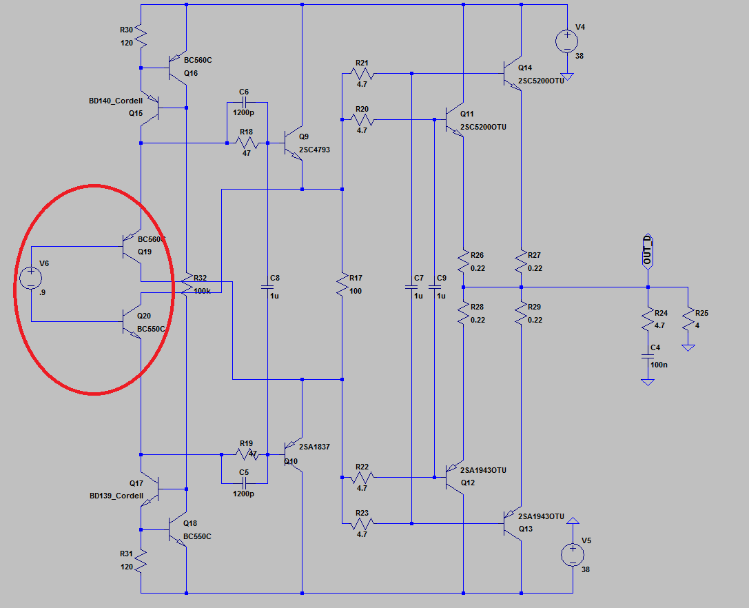

Зачем вы постоянно диймонд уродуете?
откуда вы взяли, что базы надо соединять вместе?

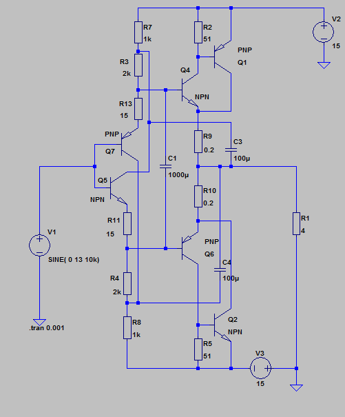

вот самый лучший каскад, лучше локанти во всем
Нет ,разделяя базы какой либо вставкой вы нарушаете термостабилизацию ,а главное - делаете настройку по току выходного каскада зависимой от тока каскада УН
Ну и смысл глубокий в строенной упряжке на выходе. но с куриными 25 в питания и 17 вольтами эфф. . И куда с ними? Колонки 2-омные жарить? Лабудень очередная.
автор выбирал точку работы транзисторов в зоне максимального усиления.Хотя оно при любом токе избыточно
вот у вас как раз бред . Не понимаете диамонда никак.Не нужны ему дополнительные термостабилизаторы и схема сильно упроща ется при подаче сигнала в одной точке
это мусор. а не схема
а даймонд я дал правильный
А старики рассказывали. Когда транзисторы были редкие , дорогие и импортные. их экономили и ставили в термокомпенсатор- резистор и термик. Ило вообще диод. Это потом уже разжирели и дошли до англицких вытребенек , на кажный переход Б-Э предвыхода и выхода лепить по одному личному термотранзистору. Почесать инженерное самолюбие.
суть даймонда не в этом
отличие от локанти в первом каскаде - источники тока и поменять полярность транзисторов, коллекторы на эмиттеры второго
это дает улучшение параметров локанти

а вы какие-то дебильные себе правила еще напридумывали - про соединение баз

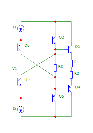

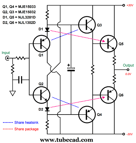

это даймонд или нет?
если нет, то что это?
добавляется один транзистор и получаем полноценный повторитель с термостабилизацией вместо нестабильного и неидентичного пассивного термокомпенсатора

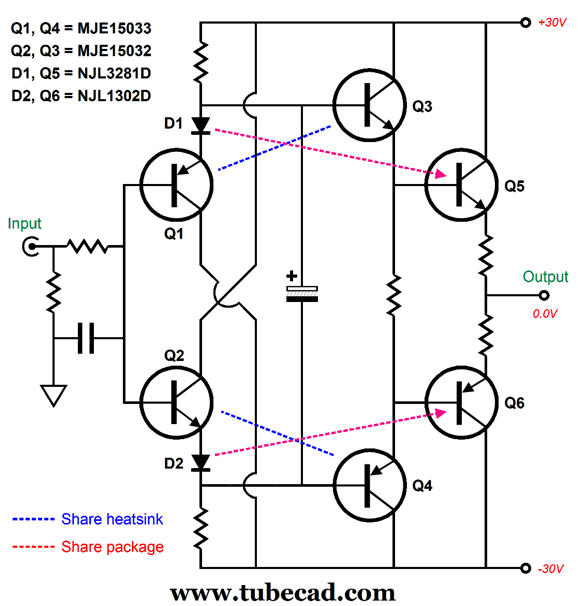

Вот он , к базам не лезем ,добавка смещения в эмиттеры
Если нужен даймонд с низкой входной ёмкостью - добавляем ПОС а не загоняем входные транзисторы в насыщение ,можно и к Локанти добавить

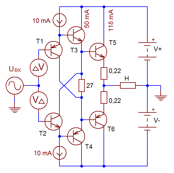

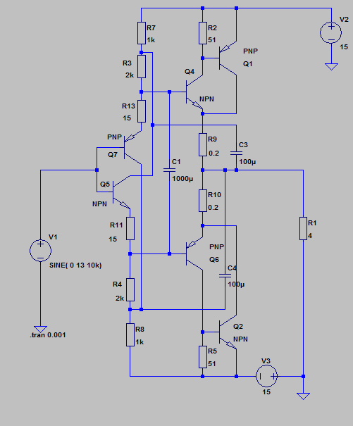

Вместо ИТ брал удвоенное питание и с него резисторы с базы выходников даймонда. Роскошно все работало. И без выпендрежа источников тока на уровне ограничения.
какое там ограничение?
1в?
ток источников 10 ма
это и есть идиотизм без смысла-просто проблемы на ровном месте
нет там никакого насыщения, там мин 2 в кэ

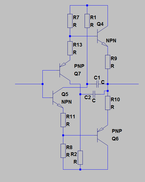

эта схема дала минимальные искажения при общем токе покоя 70 ma и входная ёмкость маленькая:
давай ты сделай так. чтобы твоя схема меньше искажений показала
И геморой по подгонке тока покоя реши

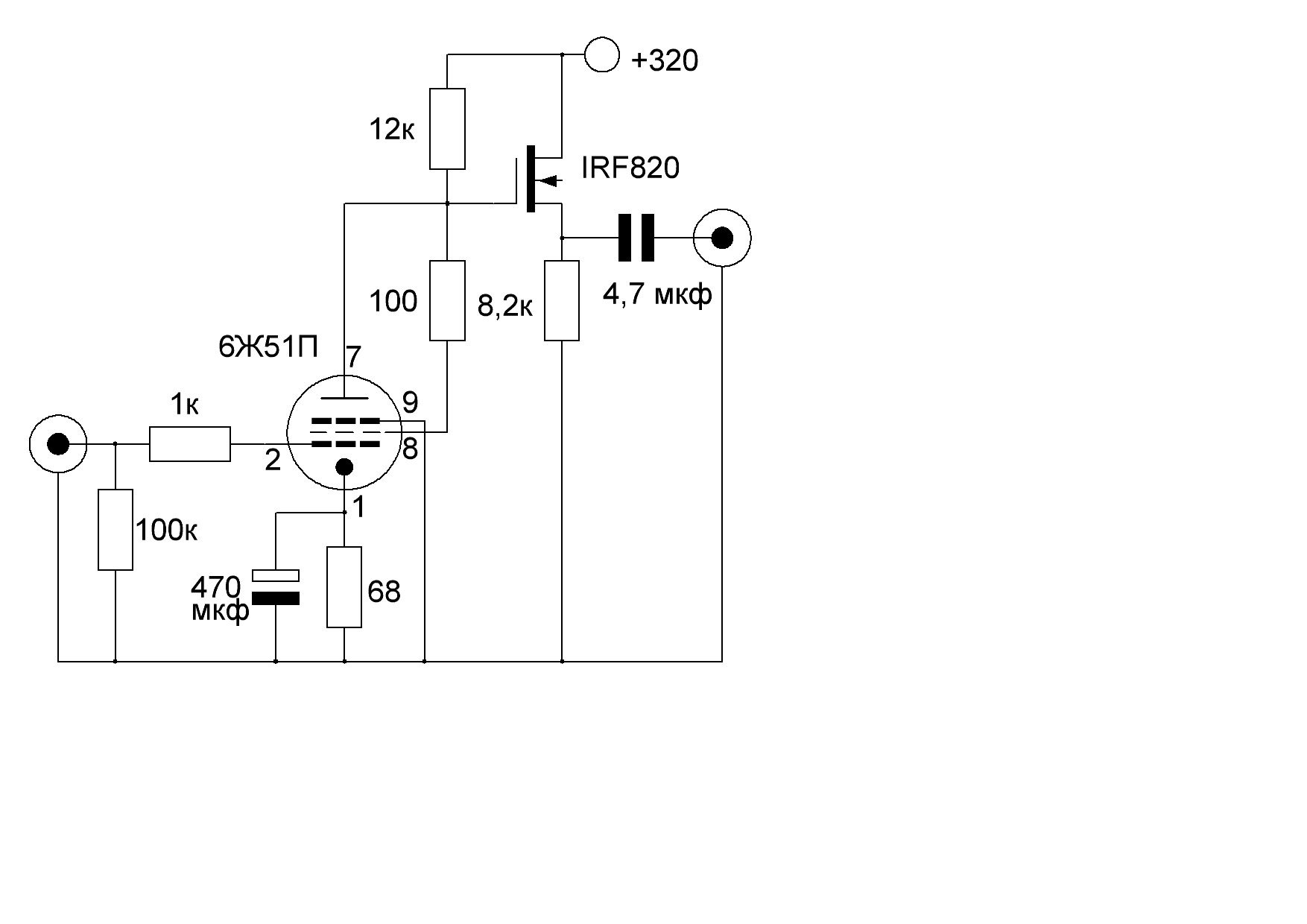

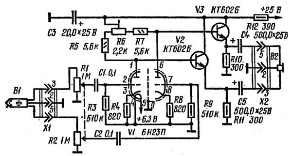

Что аксакалы скажут по поводу такого УН
точку забыл нарисовать , место встречи 100ом и 12 к.И в затвор антивозбуд врезать.
И стабилитрон защитный туда же.
Ну гибрид для наушников самое то.
Где его взяли там и спросите. Я уже несколько раз вам говорил сначала сделайте в оригинале проверенную рабочую схему, а уж потом можно по экспериментировать, и сравнить что плохо что хорошо. Что бы потом не говорить звучит не важно.
Повторитель на транзисторе с высокой крутизной -вещь в себе, любит в генератор превращаться, особливо с емкостной нагрузкой.
мне интересно применение 6ж51п
и который тут оригинал? тут в теме вариантов было предложено много
_offtopзачем мне спрашивать там, мне интересно мнение местных гуру

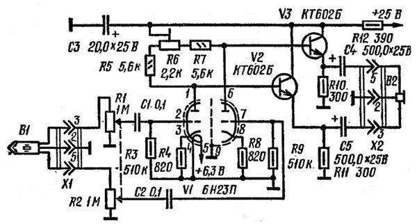

Нашел, откуда сдуто. Вольтаге стаге секонд конфигурейшен.Только там антивозбуд по выходу повторителя все же врезан. В отличие от.
Вот откуда ноги с врл №76
    50.3 KB · Просмотры: 96
Такой же точно ход сделан в преде\корректоре китаецком Yaqin , лампе докинули эмиттерный повторитель, сэкономили на всем что можно, но звучит эта шняга на удивление симпатично. И смотрится красиво.
Акромя отсутствия нарисованного антивозбуда других пожеланий нет касаемо схемотехники?
Что то мало похоже на УН для гибрида
6Ж51п и без костылей прокачает выходной каскад. И усиление у нее в триоде просто ломовое, 70 . Девать некуда будет.
Так я напсал откуда ноги другого не придумали,ставили и кт-825,и полевики.
