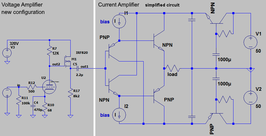

Как только смогу покажу вам подробности, а пока могу лишь сказать что буфер был изготовлен немцем и работает стабильно, а в качестве драйвера вместо лампы использовалась схема XDAM.
Посмотрите даташит на пару 1943-5200 , а точнее график зависимости бетты от тока, а так же на каком токе у вас замеры. Меньше 100 мА там как раз и будет разница в 1,5 раза.

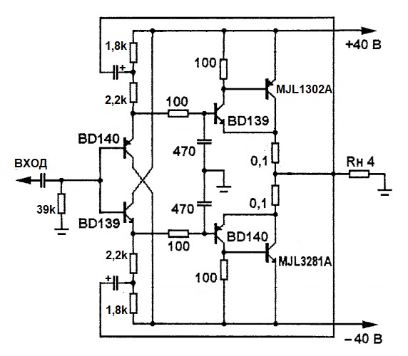

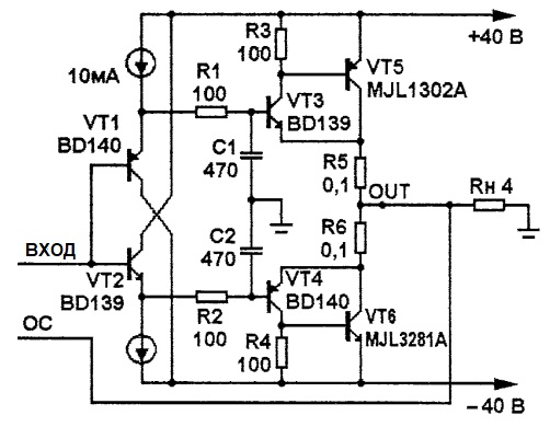

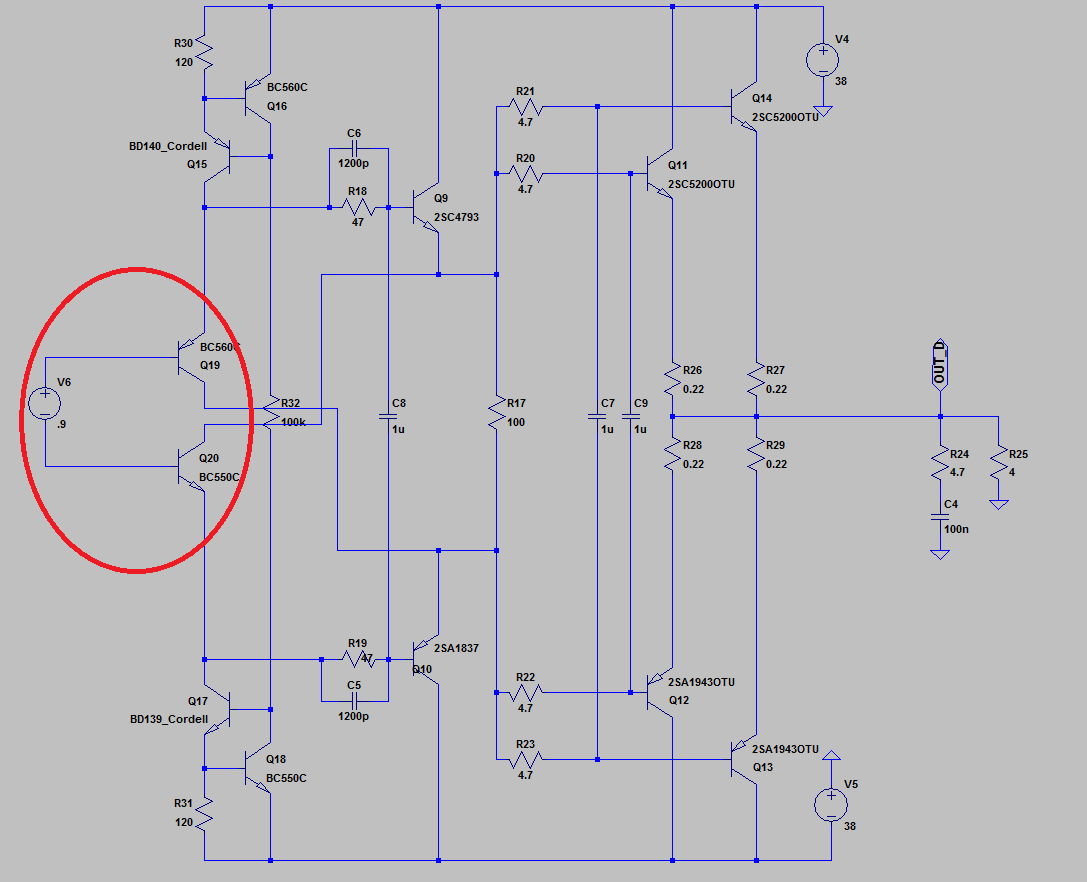

На мой взгляд это интересный простой буфер мощности который благодаря относительно высокому входному импедансу и легкодоступным компонентам может использоваться в качестве выходного каскада в компактном гибридном усилителе класса AB.
Я би категорично НЕ рекомендував використовувати подібні схеми в режимі класу АВ. З огляду на комутаційні спотворення і потенційну можливість збудження.
Каскад ОК-ОЭ распространенный. Не совсем понятно, зачем там два конденсатора 470 мкф?
Выходные транзисторы лучше использовать среднечастотные . И добавить еще один каскад ОЭ.
Де ви там побачили загальний колектор?
А вони входять до кіл вольтодобавки. Безглузді і безжальні замінники джерел сталого струму. Підвищують вхідний опір.
Эти два конденсатора по 470 мкФ создают симметричную простую положительную обратную связь (бутстреп) которая делает входное сопротивление намного выше чем без них.

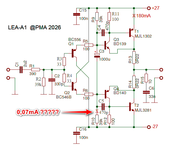

Макура написал, что при номинале резисторов 39 ком и питании 27V, ток покоя будет 180 mA, так что он их якобы подобрал. Но слушал, наверное в наушниках. Реальная схема должна выглядеть приблизительно так:

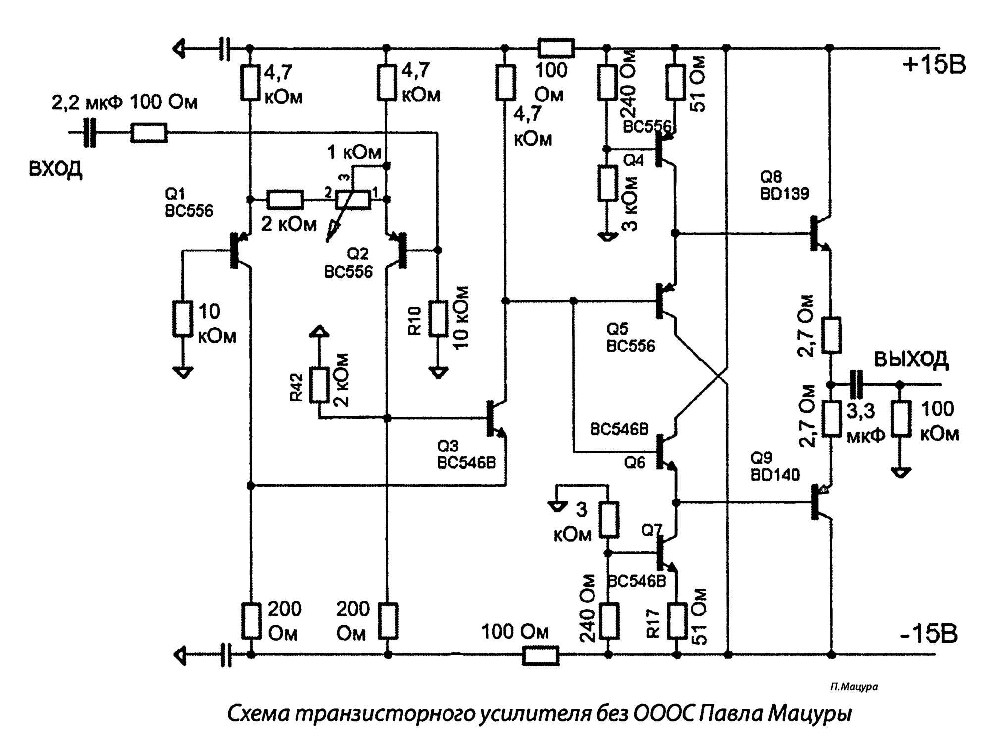

То годами был Мацура а теперь Макура _hm_
Погоджуюсь. А джерела сталого струму мають бути за правильною схемою. Це ще по два транзистори на кожне, разом плюс чотири транзистори на канал.
Я вже чую г'валт розлюченого хору місцевих схемотехнічних мінімалістів. smile_1
А ще краще, аби ті джерела струму були взаємопов'язані, тобто два дзеркала по три транзистори кожне плюс двополюсне джерело струму на двох транзисторах. І то вже буде максимум. Тому, я таки не прихильник Даймондів на виході підсилювача для звуку. Хіба що на навушники.;)
Щодо Павла, він чехословак. А ті люди читають Macura як Мацура, справді._da
Пишіть латиною, не помилитесь.
З роками він справді стає більш жорстким у спілкуванні, але на сьогодні він залишається кращим рукосуєм Чехіїї і має в активі стільки працездатних конструкцій, що всьому нашому форуму не снилось. Бери і повторюй.
Да. Вот что получается в итоге, когда простой и хороший входной каскад пытаются ставить на выход...

Зачем вы постоянно диймонд уродуете?
откуда вы взяли, что базы надо соединять вместе?
вот самый лучший каскад, лучше локанти во всем

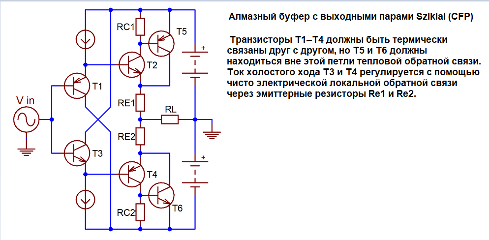

Я макетировал подобную схему, только с питанием +- 15 вольт, несколько иными сопротивлениями резисторов и солидным током покоя, пока работает в классе А показывает рекордные 0,002% искажений (8 Ом, 1 Вт). Но в итоге всё разобрал, т.к. не смог добиться термостабильности, и какие-то ещё были проблемы, не помню точно. Ещё из хорошего, эти рекордные искажения были при сопротивлении источника сигнала 10 КОм.
Тут термостабилизация немножко подругому
    72.7 KB · Просмотры: 134

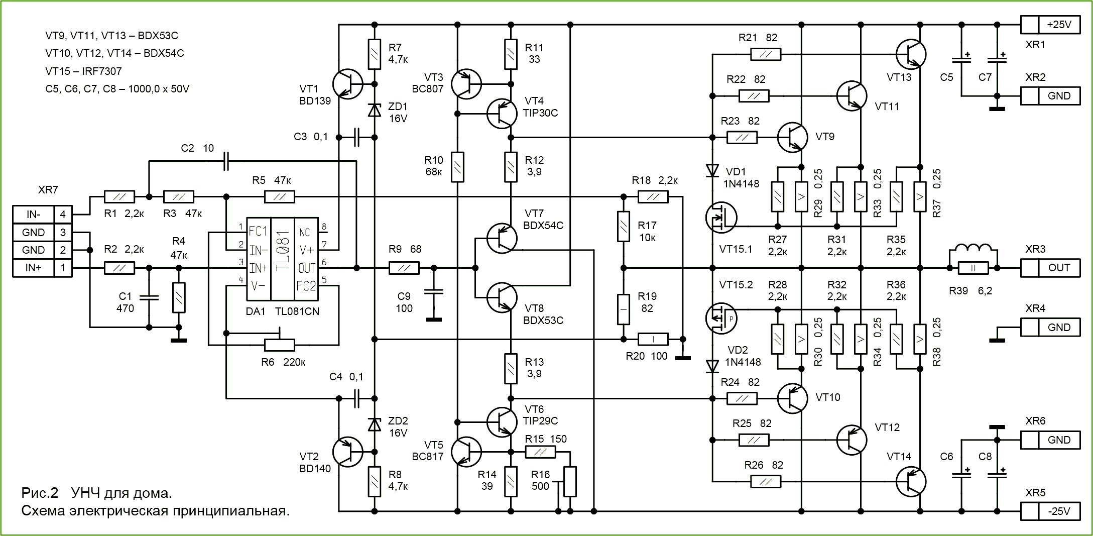

У параллельника есть косяк от рождения - ограничение тока выхода. Все из-за открывания плеч выходного каскада соответствующим закрывающимся плечом предвыхода.
Да и на самом выходе по транзистору на плечо. Применение составных частично решило бы эту проблему. Но что-то не встречал практической реализации такого варианта.

Так уже тут вроде был вариант. Подробности по ссылке https://anklab.ru/Press/Articles/AKL/akl-20/index.html
Чуть более навороченный параллельник. Но этот "даймодновый" косяк как был, так и остался.
Выходные запараллеленные "единички" питаются базами от неуправляемых генераторов тока.
Осталось сделать еще пол шага - сделать их управляемыми.
Например, коллектор VT8 прицепить на базу VT4, вместо шины питания. Аналогично во втором плече.

"У параллельника есть косяк от рождения - ограничение тока выхода. Все из-за открывания плеч выходного каскада соответствующим закрывающимся плечом предвыхода.
Да и на самом выходе по транзистору на плечо. Применение составных частично решило бы эту проблему. Но что-то не встречал практической реализации такого варианта"
Ну и смысл глубокий в строенной упряжке на выходе. но с куриными 25 в питания и 17 вольтами эфф. . И куда с ними? Колонки 2-омные жарить? Лабудень очередная.
