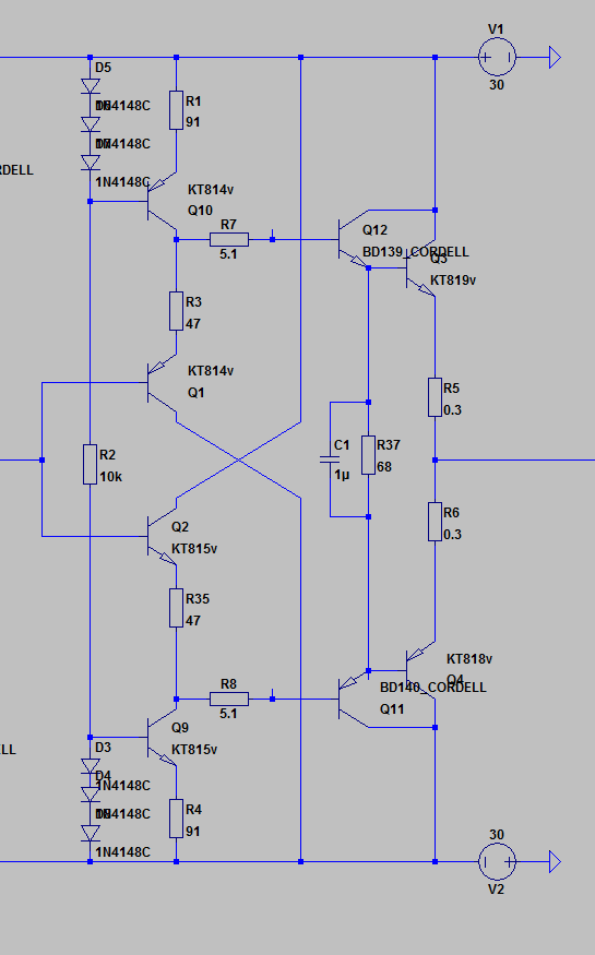

нет, гораздо меньше. Где то у меня была.. Хм.. Схема где я эту проблему порешать пытался.. И даже порешал. Но она конечно не такая простая и красивая. Зато размах нормальный и линейность - выше. Как то так вышло.

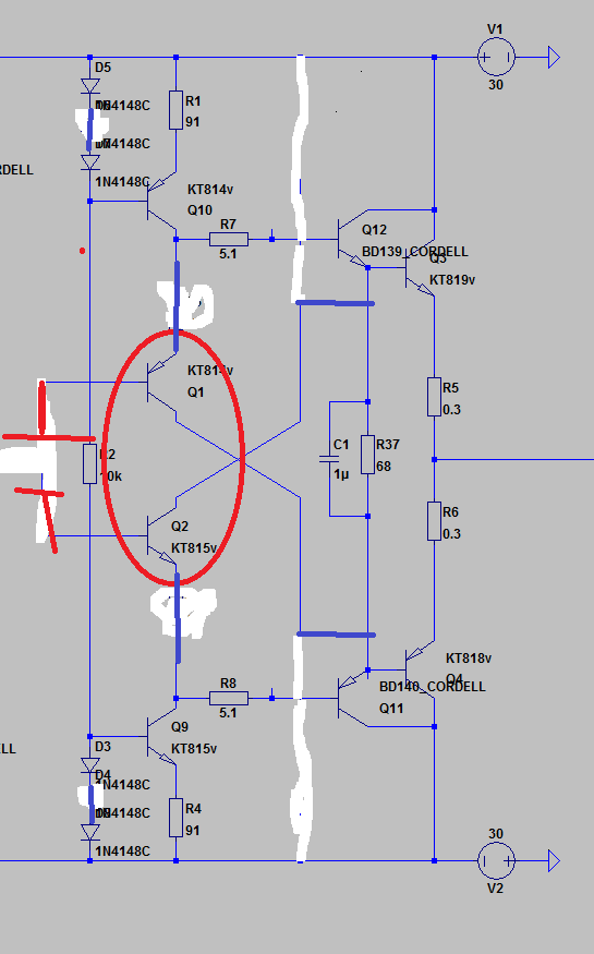

сразу на порядок лучше - уменьшает входную емкость на порядок и транзисторы можно маломощные
И прекрати базы соединять вместе - поставь нормальное смешение - точно как в локанти - транзистор или еще как
Я тебе эту схему еще 2 года назад показал, но ты каким-то маниакальным упорством ее портишь.
Лучше локанти по всем параметрам

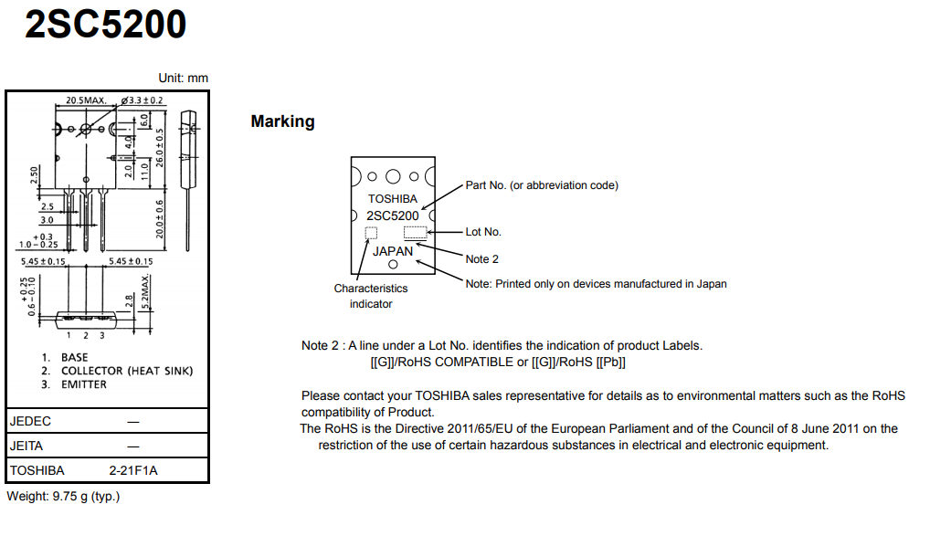

Ещё можно воспользоваться даташитом производителя там четко пописаны размеры, маркировка, вес, шрифт. Китайцы этим часто грешат.

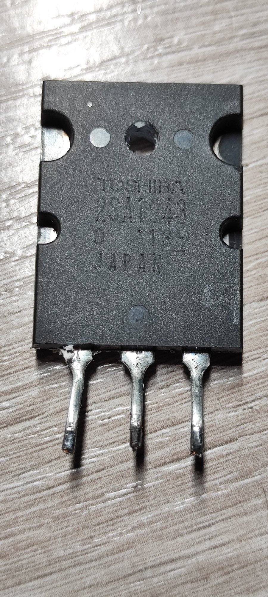

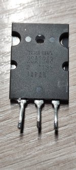

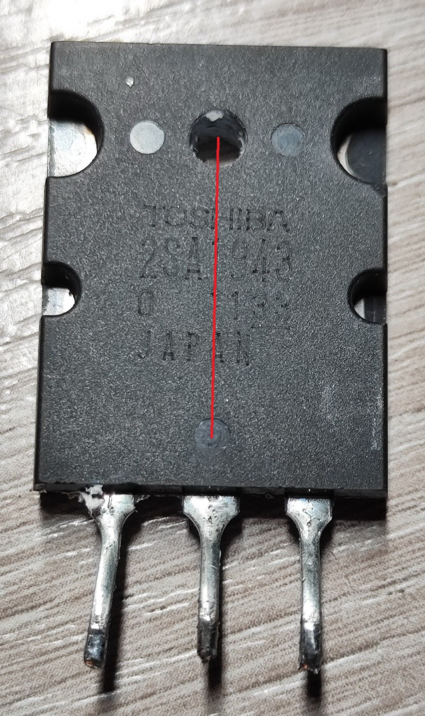

Вроде всё так а разброс по току большой :confused:
    473.3 KB · Просмотры: 66

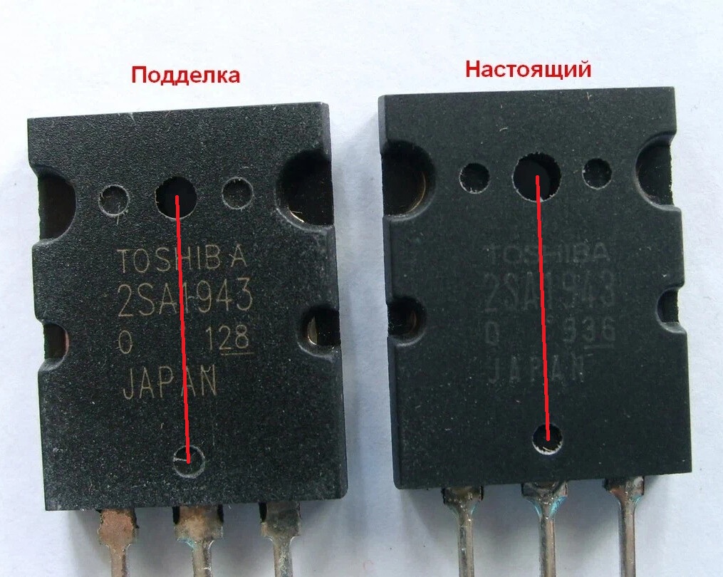

Попробуйте определить по картинке на какой похож ваш, судя по буквам относительно нижнего углубления у вас стоит буква А а на настоящем 2 буквы P и A. Хотя это мои придирки, а фото с интернета.
Значит красивая подделка, разбег параметров это подтверждают:(
Посмотреть вложение 169212 Посмотреть вложение 169211

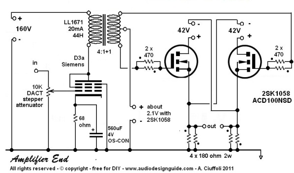

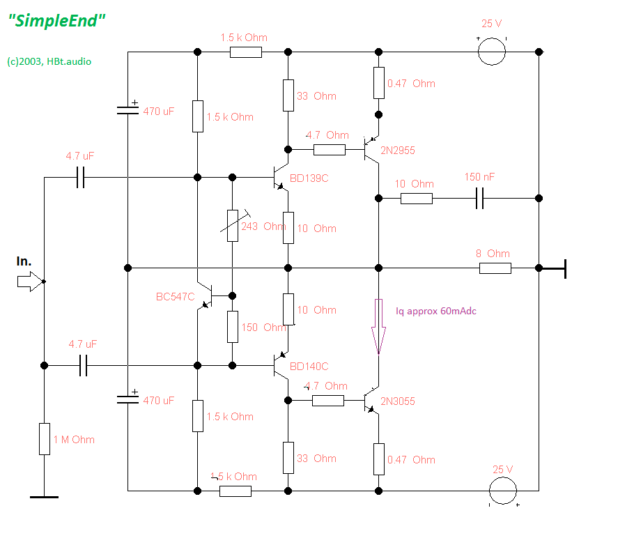

На мой взгляд это интересный простой буфер мощности который благодаря относительно высокому входному импедансу и легкодоступным компонентам может использоваться в качестве выходного каскада в компактном гибридном усилителе класса AB.
Падение на переходах Б-К и Б-Э . Падение К-Э обзывается напряжением насыщения К-Э.
а где можно увидеть описание?
Посмотрите даташит на пару 1943-5200 , а точнее график зависимости бетты от тока, а так же на каком токе у вас замеры. Меньше 100 мА там как раз и будет разница в 1,5 раза.
