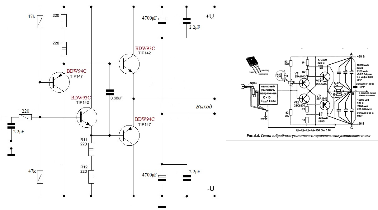

Сори за невнимательность поспешил. Попробуйте на дарлинтонах. Я думаю будет всем интересно. Тем более деталей там не так много. На макете конструкция выходного дня.
Да я, честно говоря уже пробовал в 2013-ом. Правда ламп у меня небыло. Пользовался операционником OPA134 с раскачкой ,как в первом Агееве, ну и цобель был нужен. Всё это дело прожило год в картонной коробке, до настоящей сборки, как у Вас, силы воли не хватило. Звук ни разу не утомил.
Дико извиняюсь, что мешаю разгадкам тайн третьего рейха, но попался хвост Агеева, возможно подходящий лампе_net_1
Полный вариант схемы УНЧ Агеева есть тут https://archive.radio.ru/web/1987/02/030/
и тут https://archive.radio.ru/web/1985/08/029/
Ваша схема неполная, нет емкостей вольтдобавки
Делал хвост Агеева в паре с лампой, не прокатило с разбегу, , были подводные капканы вероятно из-за емкости выходного каскада. нужен был более мощный драйвер на лампе. Операционник тоже не справился в одиночку.
Схема полная, дарлингтонами вольтодобавка не нужна с ней даже иногда хуже. Входная ёмкость с ними тоже очень маленькая. Да и одного операционника им достаточно, проверено не раз. Делал я полную схему Агеева1987, не пондравилсь, искажений нет, а слушать не хочется.

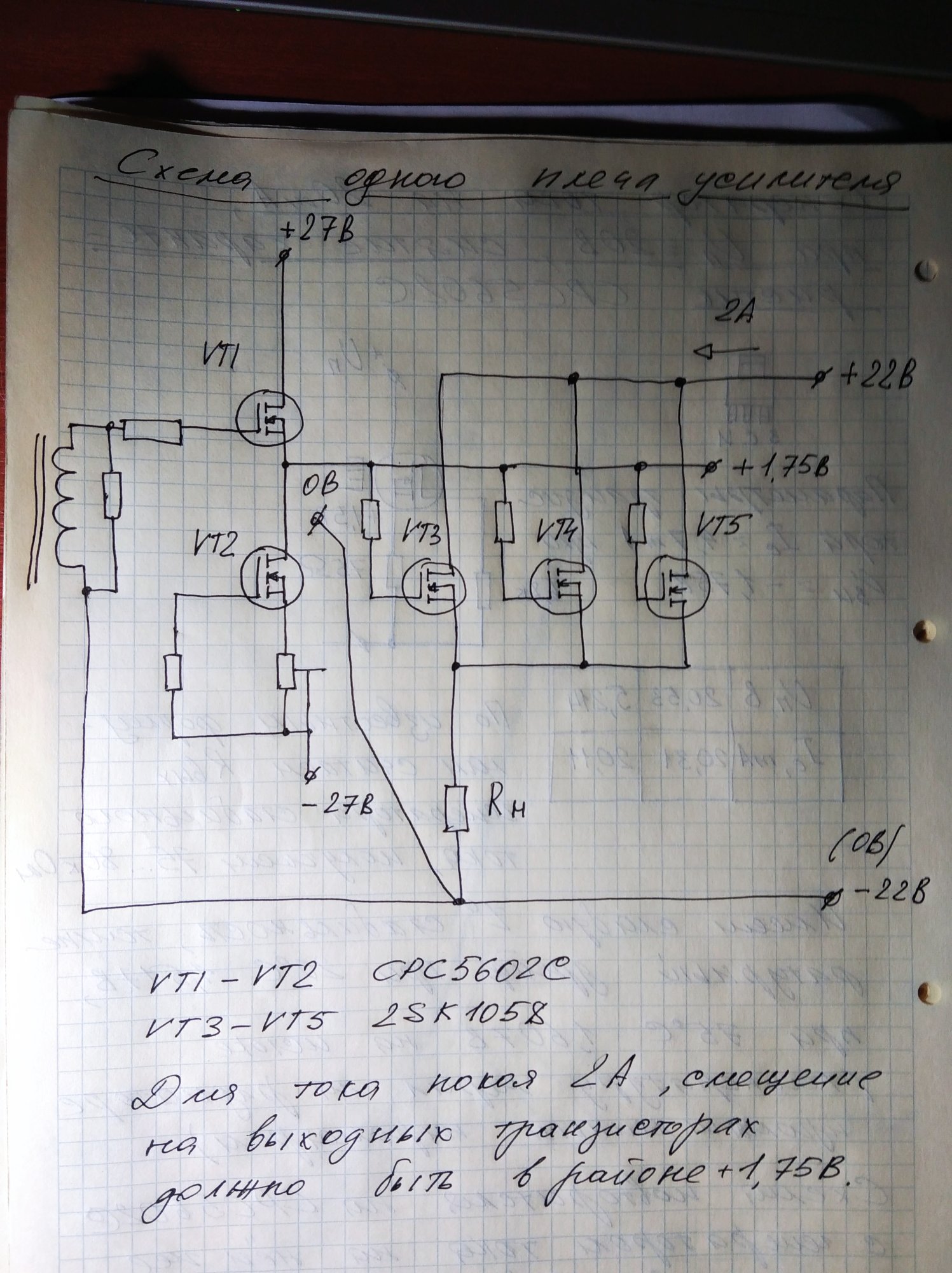

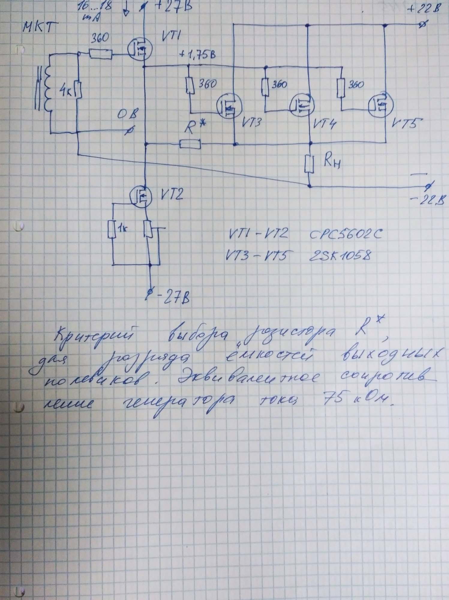

Вопрос по теме, уже выкладывал схему одного плеча гибрида, ещё раз показываю для удобства и вторую с дополнением резистора R*, так вот какой критерий выбора его номинала , что бы нагрузка не шибко маленькая была и в тоже время время разряда входных ёмкостей выходных транзисторов была приемлема.

В Агеевском мощном выходе антиивозбудные резисторы в базах транзисторов много головняка причинили, там нужны строго одинаковые номиналы. Иначе перекос по токам.
В Агеевской схеме антивозбудные резисторы были нужны, но вот если применить другой операционник, например ОРА134, то всё работает и без них. Да и с лампой они ни к чему.
Применял Агеевский выход в мед приборе на 300кГц и с полным размахом, там проявлялся подвозбуд, убирался резючками в базе.

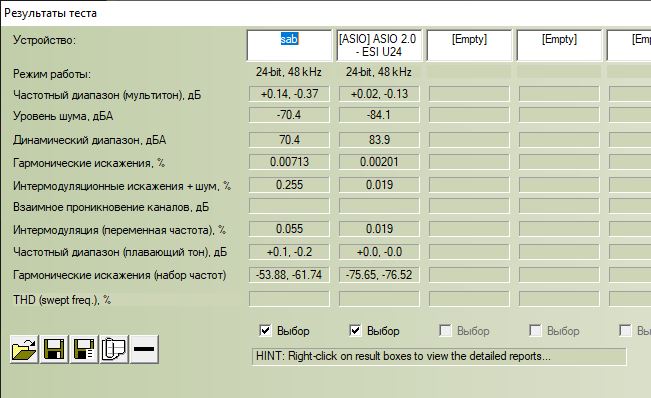

Закончил сборку в железе. Уровень шума втитык к динамику микрофоном -100dB. На этом шаге углубился в иследования недостатков. )
Основной недостаток на схеме резистор R6. Шумит гад...

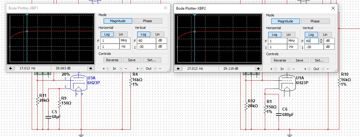

По моему надо емкость катодную увеличит раз в десять, а то частота среза 17 Гц получается по -3 дБ, а фазу начинает крутить потихоньку уже с 150 Гц.
Не понял, уровень шума почти нулевой, а претензии по шуму?
Интересно, а кто это вас надоумил измерять уровень шума усилителя микрофоном? Я понимаю если бы у вас шум был как у примуса, а тут -100 дб. и вы такой заявляете это резистор R6 шумит. Это сам микрофон шумит.
А что не так? Измерения макета проводились. В этой теме читайте. Измерения собранного к концу недели будут. Есть еще пара штрихов.
Не нахожу 3dB хоть убейте... 0.5 вижу, а 3 нет... Может старость уже.... И с фазой там все в порядке.
Ну вообще характеристики усилителя измеряют не микрофоном. И ещё раз повторю шум в -100дб. может давать сам микрофон. И да Андрей63 правильно сказал катодную емкость надо 680мкф.
1. Чем усилители измеряют мне известно. На тот момент был только микрофон. Мне очень интересно какой микрофон может давать 100Гц? Мой

2. Тогда покажите завал по -3dB. И вообще о чем это я... А да о звуковом диапазоне?! Наверно нет... Красным даже подчеркнул, для жадных до баса. Даже не буду разубеждать. Просто промолчу.
снято с макета, еще со старым уровнем шума на конченых трансах...

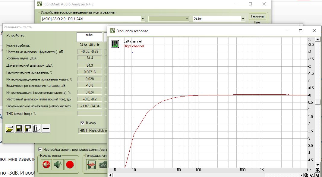

50W, 0.007% на 1кГц дальше хуже, сигнал шум -70dB, стук первой пары конденсаторов стучит фоном 100Гц. Корпус прослушан катушкой. Вариант оставить как есть и слушать или делать внешний БП. smile_9 Забить?
Это с ООС?
Дальше не понял о чем речь.
Это с ООС?

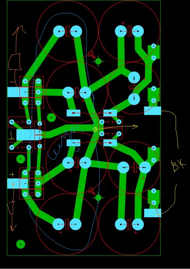

Без. Первые кондеры на пути с диодных мостов надо через резюки, иначе шум... И не цеплять ноль на корпус а к портам сразу... А то зацепил ноль у первой пары, а надо подальше от них. Не плохо было бы первую емкость сделать в два раза меньше последующей.
Глубокоооооостники будут просится к вам в ученики. Они бьются в симуляторах не один год, а вы такой хоба и УМ Агеева семь тысячных процентов. Не каждый генератор выдаст такой чистый сигнал, а у вас параллельный повторитель с драйвером на лампе такое выдаёт. Тянет на открытие. Это конечно сарказм и вы не обижайтесь. Все кто читает эту тему уже поняли что у вас крутой и дорогой микрофон но используете вы его не по назначению. Надеюсь вы им делали последние измерения?
А если серьёзно то вам не помешает овладеть компьютерным ПО для измерения параметров, не плохо было бы иметь осциллограф и НЧ генератор, пару мультиметров.
Поймите усилитель такого класса при мощности 50Вт. не может иметь 0,007% THD. И на одном ватте тоже не может, максимум 0,1% если я не ошибаюсь лампа у вас ECC88. Я собирал его, он почти полгода простоял у меня в макете я его перепахал вдоль и поперек.
Прочтите книгу Гапоненко С.В. Лампово-транзисторные усилители своими руками. — СПб.: Наука и Техника, 2012. Он очень хорошо описывает как собрать и довести до ума этот усилитель.
Он на само деле не плохо звучит но его надо правильно собрать и настроить. И тогда не буду возникать подобные вопросы
