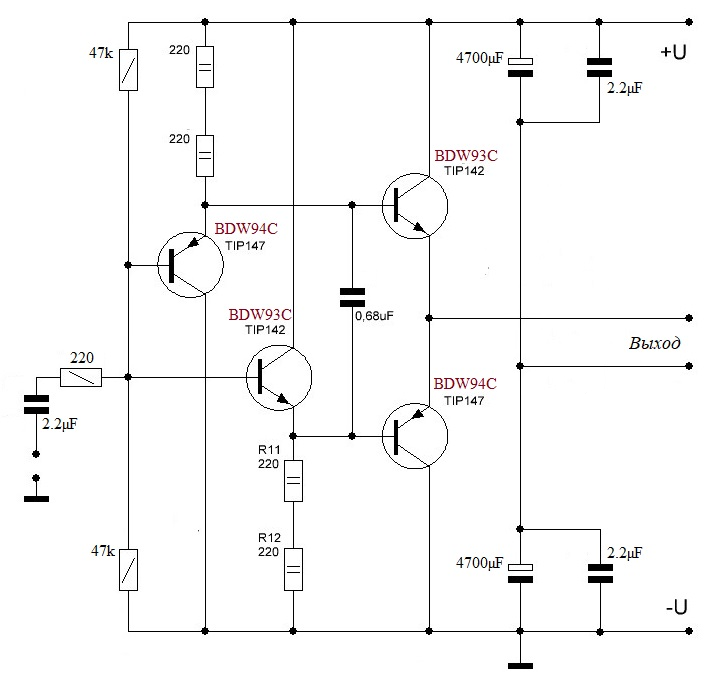

gibridnik-prostoj2ul-png.145488
germanij-gibridnik-jpg.145487
na-laterale-xud-jpg.145364
Вот это что? Что это, млять, за позор?
Это рисовали бомжи на теплотрассе.
на 4 ома надо делать вот так, платы в разработке на данный момент.

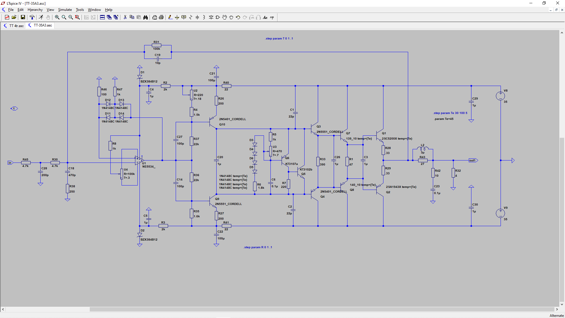

Дико извиняюсь, что мешаю разгадкам тайн третьего рейха, но попался хвост Агеева, возможно подходящий лампе_net_1
