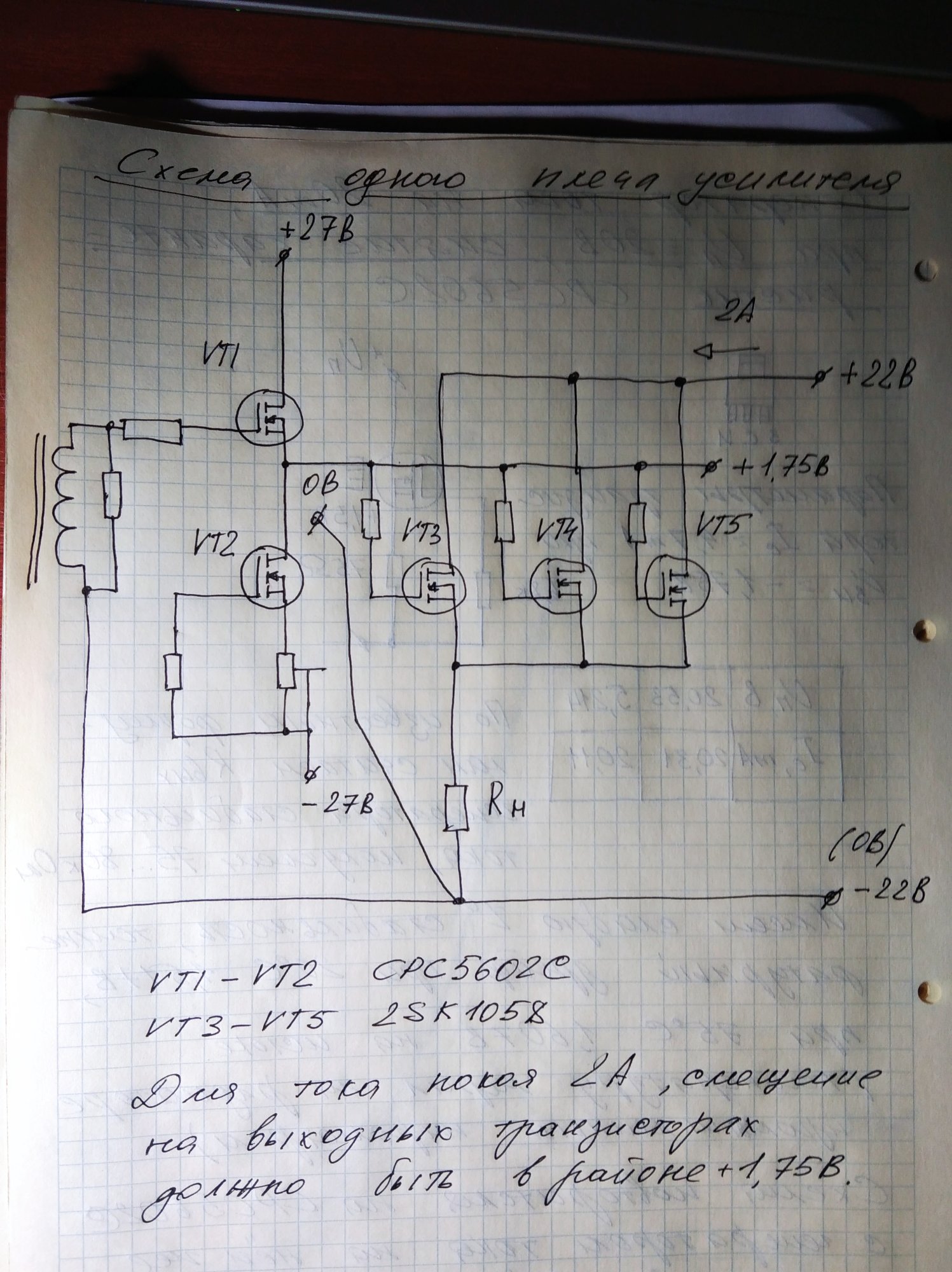

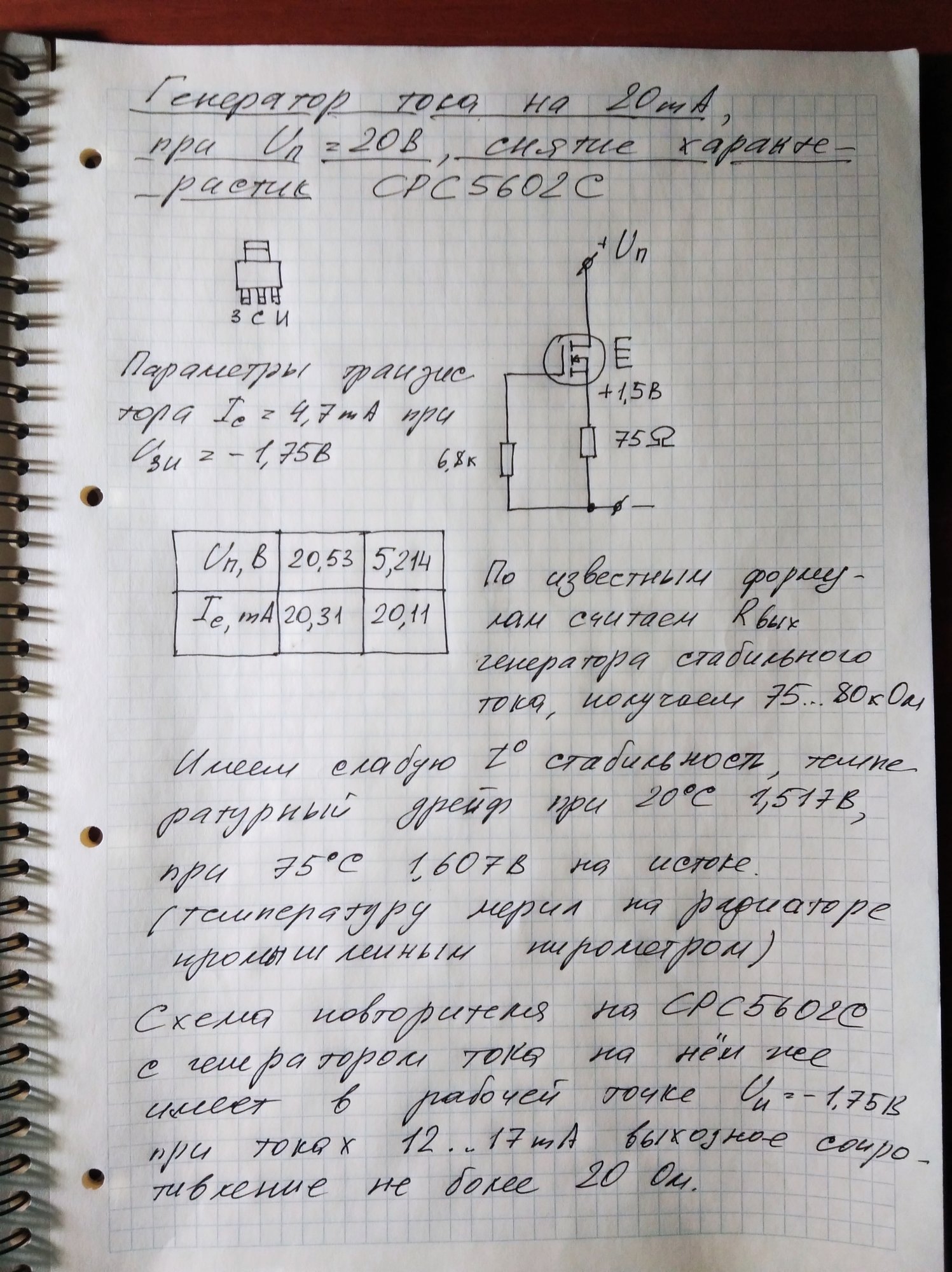

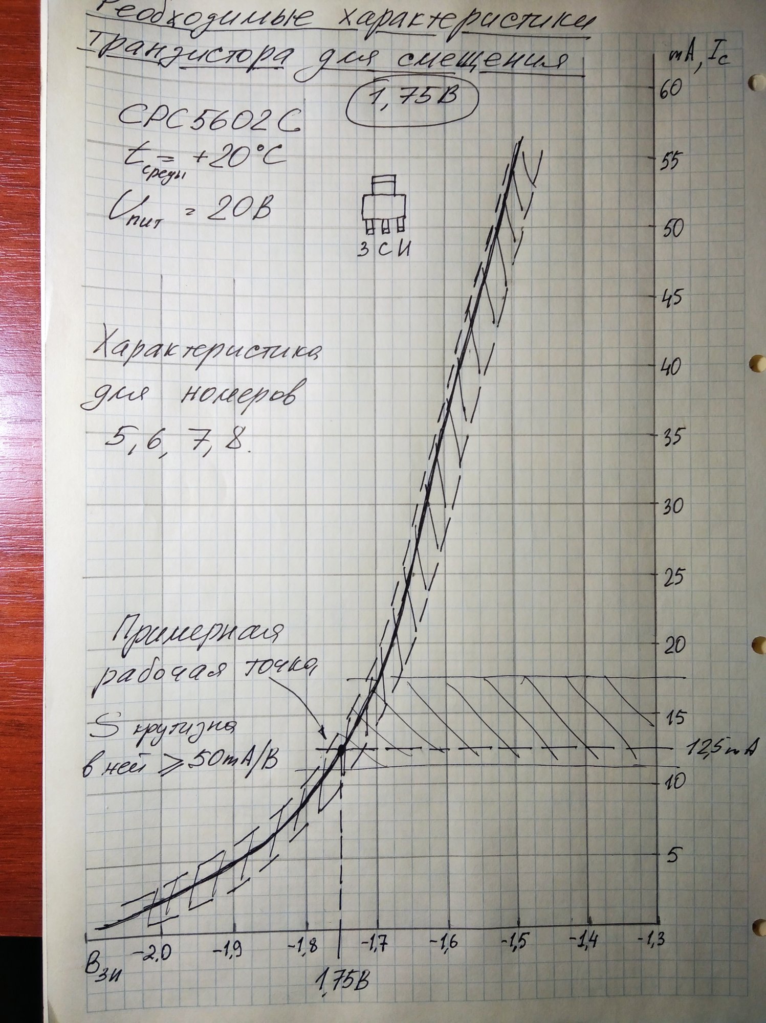

Прошу прощения , но захотелось Вам рассказать почему именно полевик CPC5602C , а не другой, и тем более не биполяр, дело в том что именно у этого транзистора допустимый разброс минимального отрицательного смещения достигает -3,6В при максимальном -2В, для моего случая ( смотрим схему ) нужно +1,75В, только они и подходят ( пришлось купить 35 шт. и отобрать ).
Далее привожу результаты лабораторки по снятию характеристик ( нужный коридор ) с учётом рассеиваемой мощности не более 0,5 Вт , а также выходного сопротивления ГСС.
Если применять биполяры схема усложнится и опять понадобятся конденсаторы.

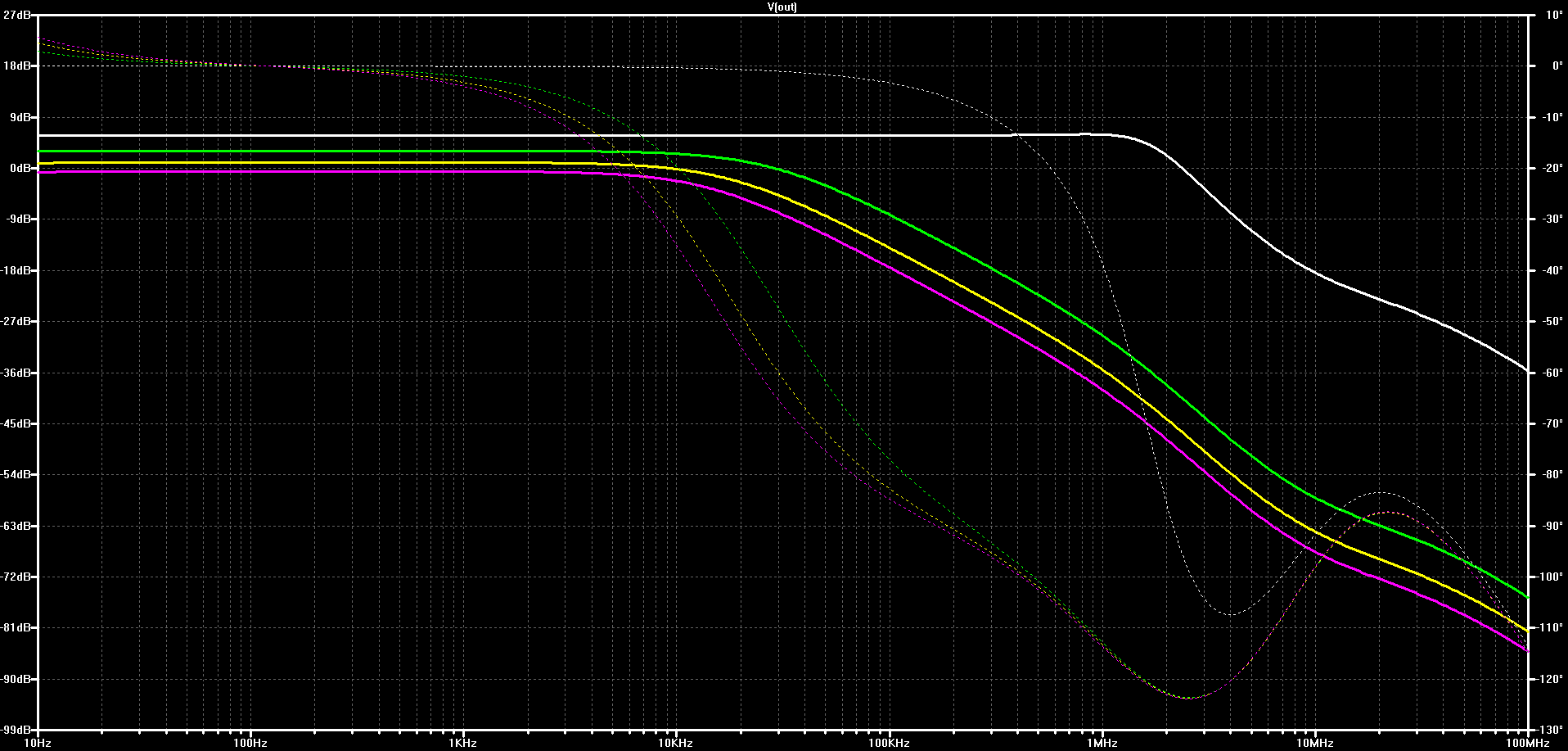

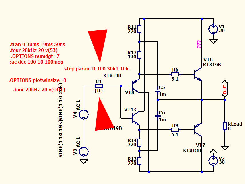

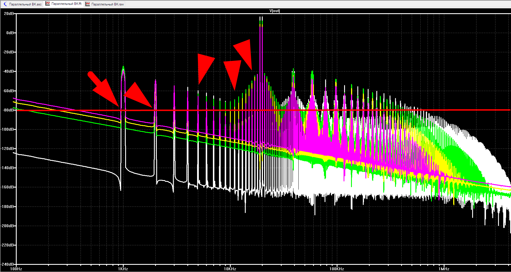

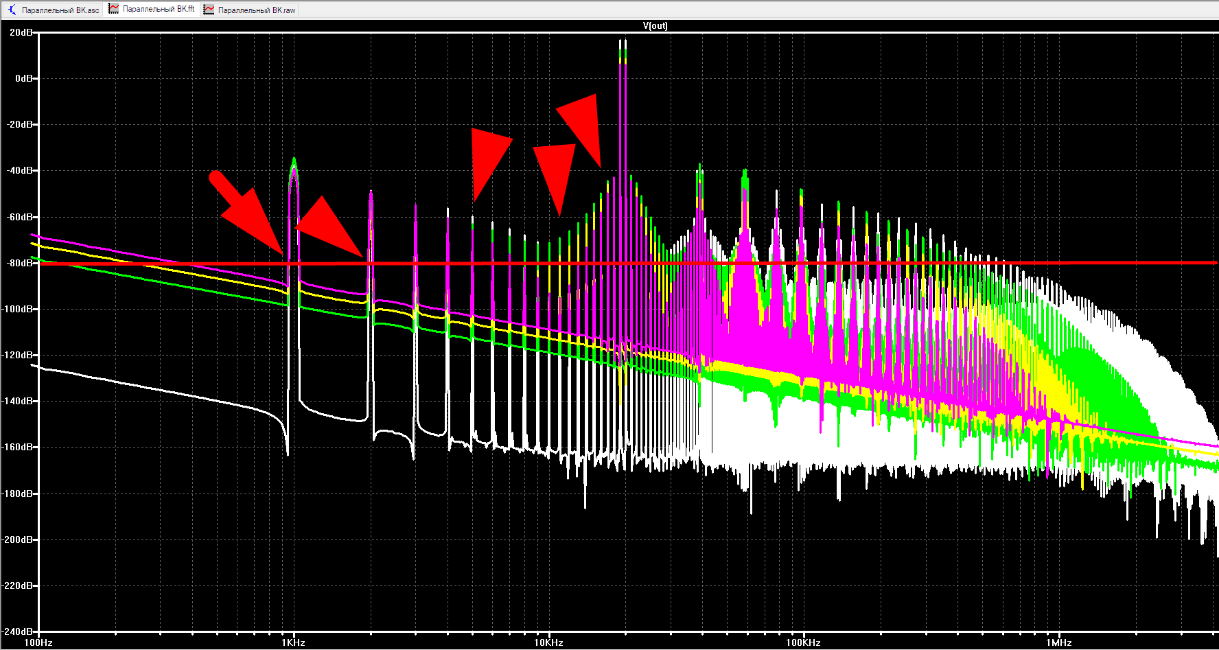

Моделируем нашу прелесть:
И введём в качестве выходного сопротивления каскада раскачки R1 c указанием нескольких сопротивлений: 100, 10к, 20к и 30к, чтобы видеть, как и что улучшается.
С увеличением сопротивления резистора завал АЧХ на 20к всё больше: белый график - R1=100 Ом,
а потом - от 2 дБ при 10 кОм, до 4 при 20 кОм и 5 дБ при 30 кОм.
Входное сопротивление - порядка 30 кОм, так как именно на 6 дБ отличаются первый и последний графики.
По искажениям: при любом выходном сопротивлении искажения ВК лежат выше красной линии -96 дБ, уровня шумов дискретизации 16 бит. Порядка 40...48 дБ из динамического диапазона в 96 дБ будет забито интермодами, никакой микродинамики, музыкальных подробностей низкого уровня, там не услышит самый златоухий златоух. Тем более, непригоден он и для флаков и прочих лосс-лесс-форматов с высоким битрейтом, где нужна линейность, исключающая искажения выше -144 дБ.

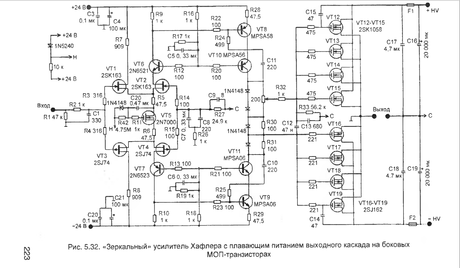

Повторитель ,обслуживающий полевые транзисторы с приличной емкостью , неспроста делают комплементарным, чтобы с одной скоростью вкачивать заряд в затвор и отбирать его обратно. Тот же принцип в КМОП микросхемах. Это все , что хотел сбредить .

Лучшие повторители - двухтактные: у них изменение выходного сопротивления одного плеча компенсируется обратным по знаку изменением вых.сопротивления другого плеча.

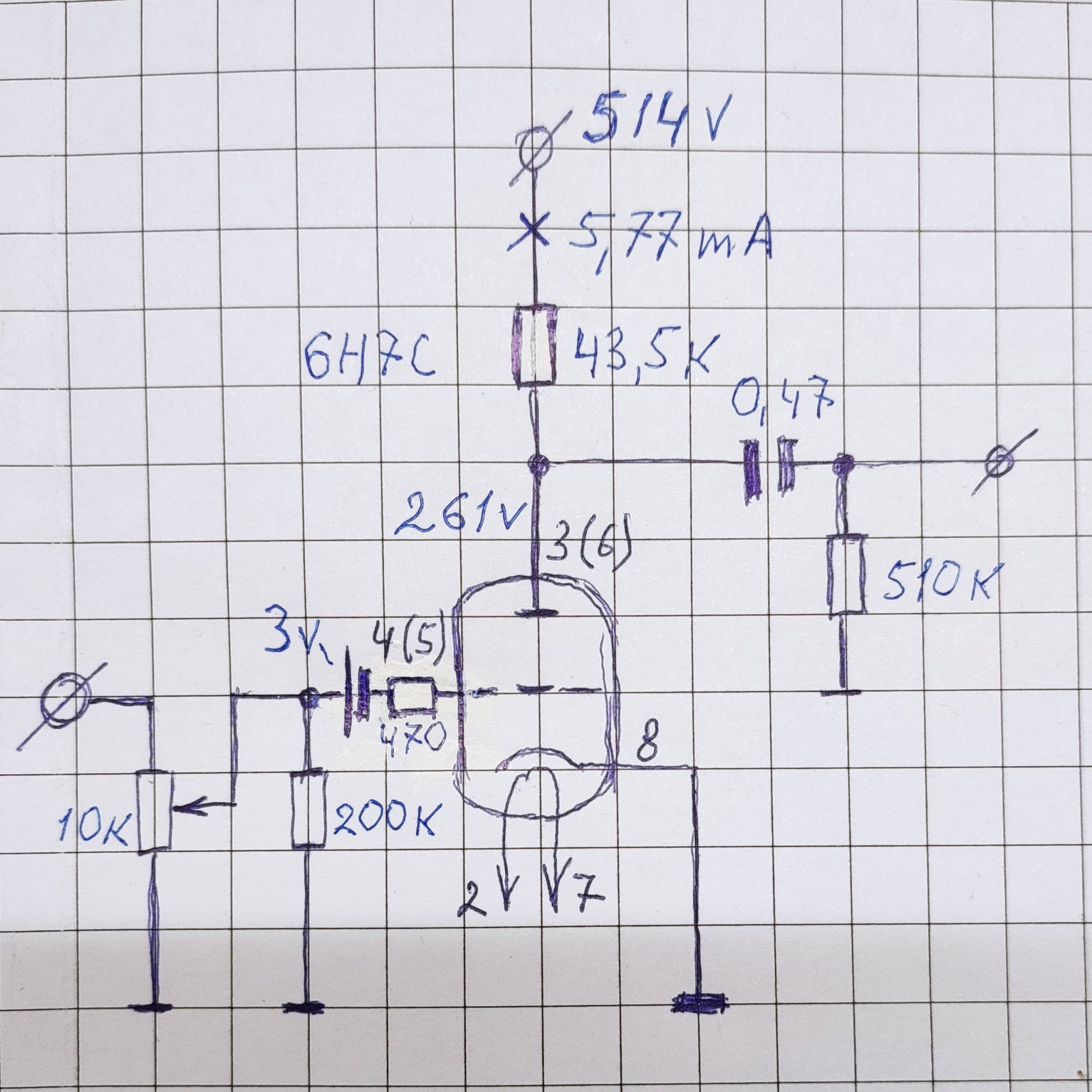

Сергей а у Вас , как дела с межкаскадником ( может я что-то пропустил ) .
Нет межкаскадника. Не на чем намотать. Вроде появилась надежда на хорошее железо, но не состоялось. Пред Сергея Васянина слушал с перекоммутированным выходником. Работал хорошо, но на басах сказывался недостаток индуктивности, там только 30 Гн, а надо под 100. В связи с этим и переделан ВК на высокое входное сопротивление. Было около 10-ти кОм, стало 200 кОм.
Сегодня спаял к нему простейший драйвер на 6Н7С. Сейчас слушаю. Сначала хотел на спектралабе посмотреть, но взглянув на часы, решил послушать. Гармоники смотреть потом буду. Схемка проще не бывает.
Собственно схемка типовая, работает.
Можно было оставить и старый драйвер на 6С15П. Он тоже неплохо работал, но как бы, если входное сопротивление ВК высокое, надо бы попробовать какой-нибудь драйвер подохлее. Да и 6Н7С хорошая по звуку лампа.
