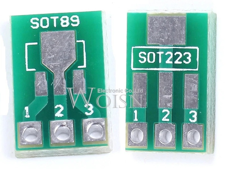

Ежели делать крепко,то я бы укрепил крайние выводы этой блохи полоской стеклолита,чтобы провода паять не за тоненькие выводы,а на площадки.
Обычно под разные SOIC-и рисую на стеклолите разводку, с площадками,к ним паяю провода.
Для SOIC-8 есть платы-переходники на Али, для транзисторов использовал также платы-переходники под выводы, к ним также можно медную пластинку припаять для охлаждения, удобно,
ищется по названию "плата SOT223", с одной стороны SOT89, с другой SOT223

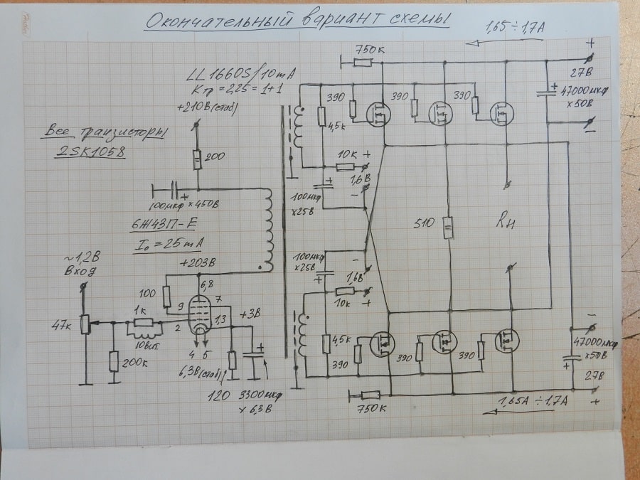

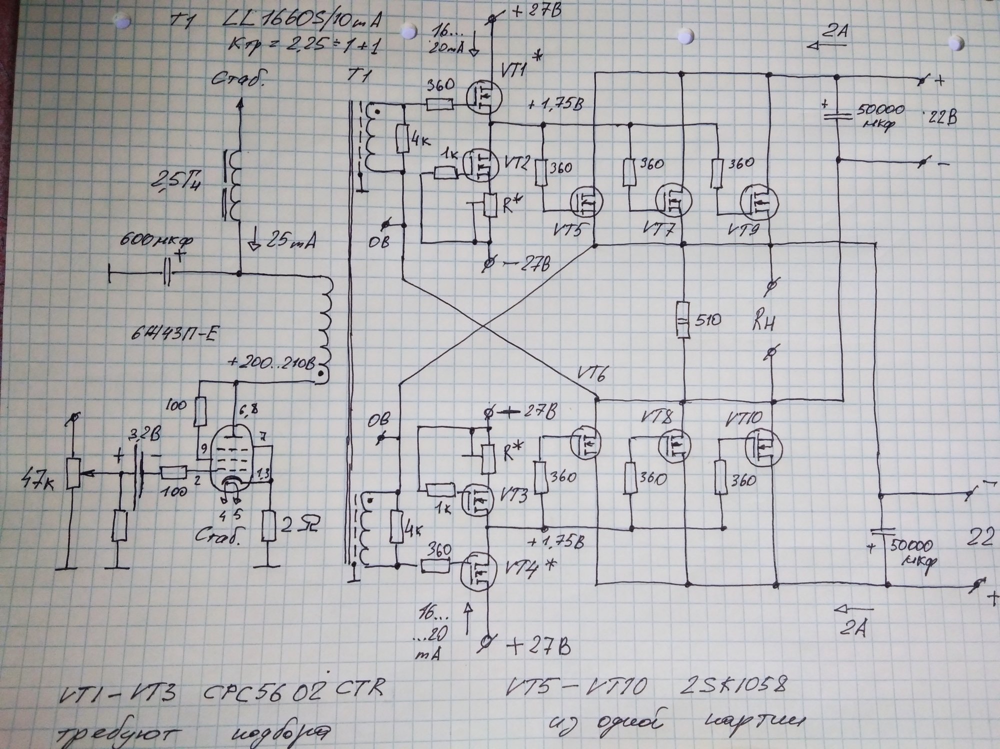

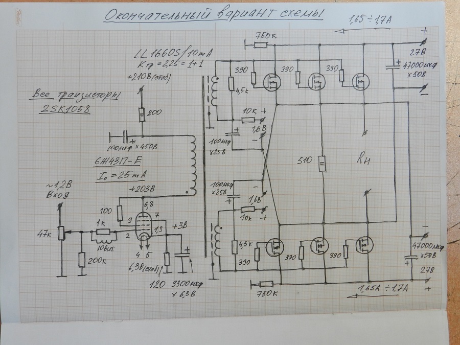

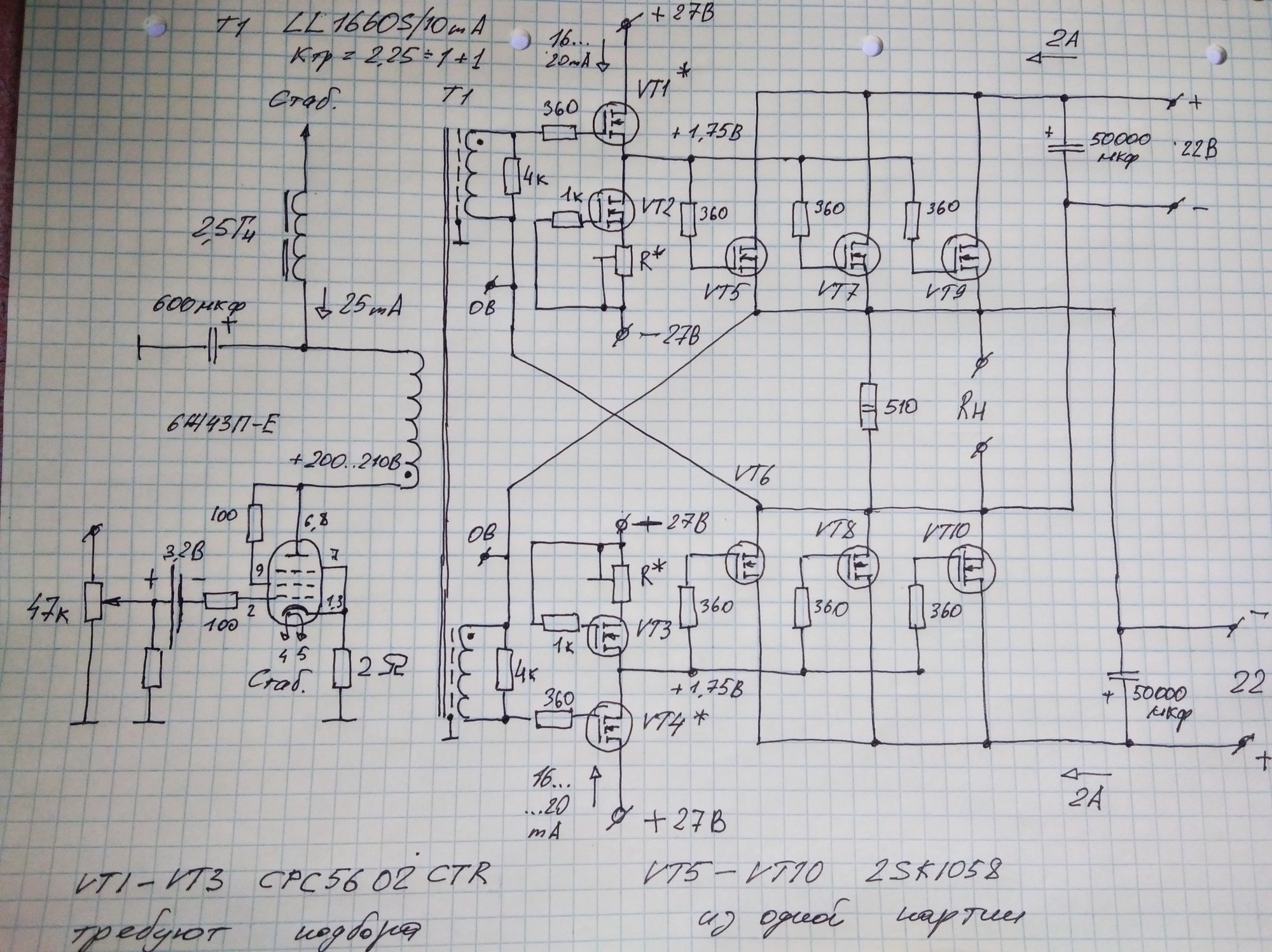

Что бы не быть голословным, показываю схему гибрида , который работает уже 10 лет , вторая схема в процессе доработки, зимой может добью, цена за всё это увеличение блоков питания двухполярных +/- 27В, четыре штуки, намотка соответствующего транса. Плюсом идёт уменьшение входной ёмкости на порядок , убирается электролит из обмотки транса. Как поведёт себя ток выходного каскада будет видно непосредственно в конструкции.
Единственное не знаю стоит ставить или нет стабилитроны в затворы CPC5602CTR , есть советские с очень малой ёмкостью , около 15 пф , КС213Ж . Напряжение анодное нарастает плавно в течении 10 с , поэтому склоняюсь к тому , что не нужно, тем более через трансформатор.
Стабилитроны поставил бы в обязательном порядке. А для снижения емкости этой цепи хорошо добавить последовательно к стабилитрону пару импульсных маломощных диодов в прямом включении. Типа КД521, КД522.
Тогда общая емкость цепочки свалит до смешных значений ниже 2 пФ.
Независимо от емкости стабилитрона.

Андрей, поясните роль каскада в затворах выходных транзисторов, неужто его выхсопр ниже омического вторичек, а симметрия - выше ? Сразу чешется выкинуть эту приблуду. Что изменилось по сравнению со схемой посредине , без добавки?
:) Тихо сам себе отвечаю: Ага! Емкость входная мощника упадет, резонанс уедет вверх.Понятно. А что. можно же Ктр уменьшить, за счет него на ту емкость можно будет начхать, запас по сигналу у лампы конячий. Примените лампу с большим усилением, ту же 6П15П 6Ж51П , EF80 EF860 , все они с добрым сбалансированным звуком в триоде и низким внутренним. Хотя, 6П14П круче всех.
Тихо шепну решение. Еще одну вторичку трансику мотаните, сделайте через нее ООС по экранной сетке лампы, вместо триодного включения , УЛ такой своеобразный, не узнаете своего трансика.
Потому как взять ООС с выхода циклопотрона не получится, выходной сигнал у него телепается не вверх-вниз, а поперек.
Согласен. У биполяров емкости конячие. Плюс утроенное число выходных транзисторов.
Которое здесь уже непонятно зачем, потери на переходе у биполяра куда меньше, чем у латерала, запрягать тройку вороных на выходе нет смысла.
Отвечаю, по большому счёту руки чешутся что-то изменить. Наверно скучно стало, звук устраивает на все 100%. На счёт биполяров, как вариант тоже можно, но мне понятнее с полевыми. Основная причина убрать электролит из сигнала вторичных обмоток ( наелся ими в на катодном резисторе, перешёл на батарейку и проблемы нет ) и увеличить фронт ( видно на прямоугольнике ) за счёт уменьшения входной ёмкости. Трансформатор фирменный, ничего доматывать не нужно, его Ктр. выбран специально не по даташиту 2.25=1+1 чтобы увести резонанс на 70 кГц. Пробовал лампу D3a, не моё , 6ж43п-е понравилась сразу. ООС не приемлю , мне она здесь не нужна, три транзистора в параллель с током 2 А объяснять не буду зачем , но можно посмотреть даташит на 2sk1058 по допустимой мощности при Т кристалла 100 гр.С, ещё сюда прибавьте возможность работать в чистом классе А на 3,5 - 4 Ом хотя бы до 10 Вт в "утюгах" ( если не поняли спросите у Сергея Васянина ) , выходное сопротивление 0,25 - 0,27 Ом. Выходное сопротивление каскада на полевиках CPC5602 при токе 16-19 мА с генератором тока на нём же около 20 Ом, проводил лабораторку отдельно, индуктивность вторичной обмотки МКТ в моём нестандартном включении около 9 Гн, с шунтом 4 кОм, считайте что и по чём, нагрузочная кривая 6Ж43П-Е равна 10 кОм ( приведёнка ). Кстати 6Ж43П-Е пришлось купит 100 шт., 72 -75г. что бы подобрать две нужные мне пары ( мой заскок ), кому нужно могу отсыпать за не дорого. Пока всё .
Ещё по этой схеме , это не цирклотрон ( смотрите патент на него ) , это два однотактных повторителя в классическом мосту. Схема возбуждения у цирка делает его каскад полу повторителем , полу усилителем с Ку=1,8 , с соответствующим выходным сопротивлением ( есть хорошая стать забугорная по этой теме ) . Я пробовал цирклотрон ( переделать смещение недолго ), сначала был эффект вау, а потом всё сошло на нет, не моё . По выходному сопротивлению практические замеры показали в моём усе, что в цырке выходное примерно в 1,8 раза выше.
ВК цирклотрона не усиливает напряжение, только ток.
Притом без разницы, куда подключать нагрузку - между истоками (катодами, эмиттерами), или между стоками ( анодами, коллекторами).
Цирклотрон никакой не "полуповторитель", он повторитель. Притом с наинизшим возможным выходным сопротивлением, при двух плечах выхода.

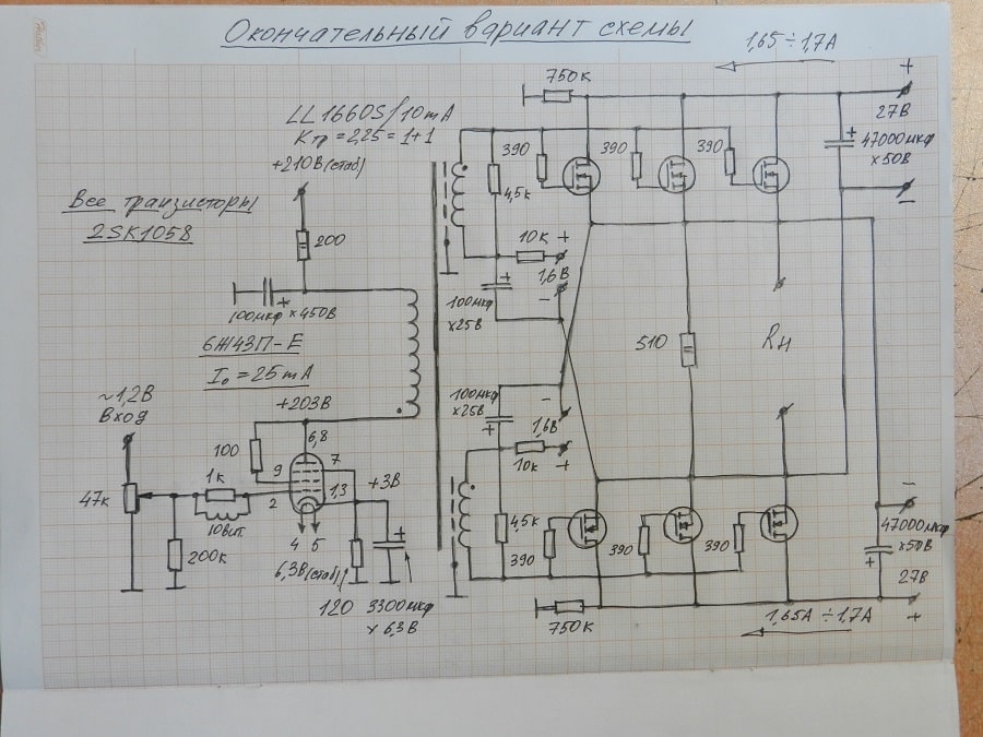

По латералам решение грамотное. Запараллеливание трех 2SK1058 резко уменьшает термические искажения, одновременно снижает и выходное сопротивление.
При возможности, ставил бы на выход р-канальные латералы.

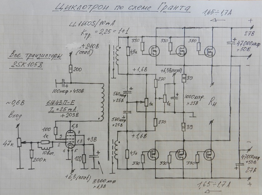

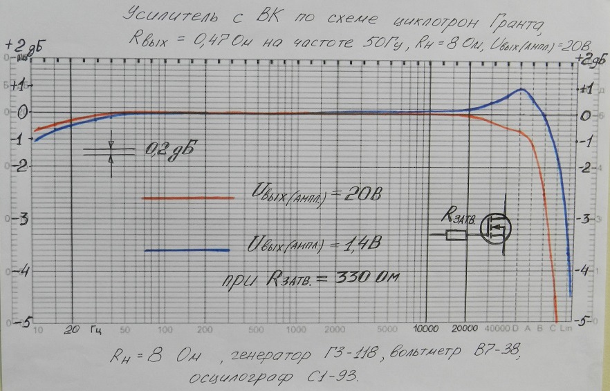

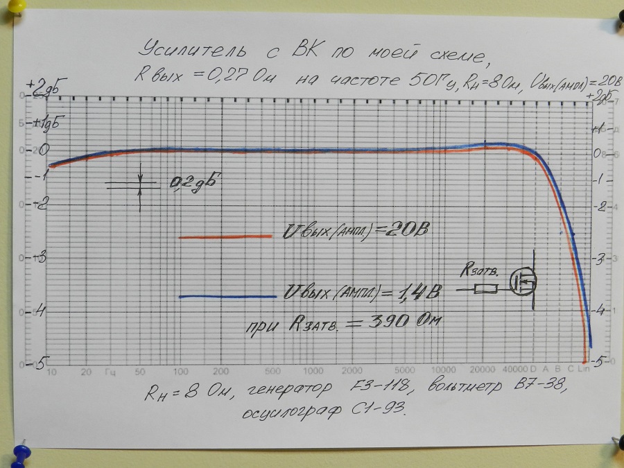

Хорошо, тогда объясните по двум схемам приведённым ниже разницу в чувствительности, если менялись только цепи смещения, а всё остальное ( регулятор громкости, нагрузка, лампы, конструкция и т.д.) оставалось прежним.
А теперь цирклотрон.
Ну так цепи смещения сильно разные. Наверняка отсюда и разница.
Так ещё и выходное поднялось и АЧХ изменилась, звук кстати то же , уже не помню конкретно чего ( давно это было ) , но не мой. Просто в этом вопросе я давно разобрался и на других площадках нашёл этому подтверждение. Если найду забугорную статью, где то была , выложу.

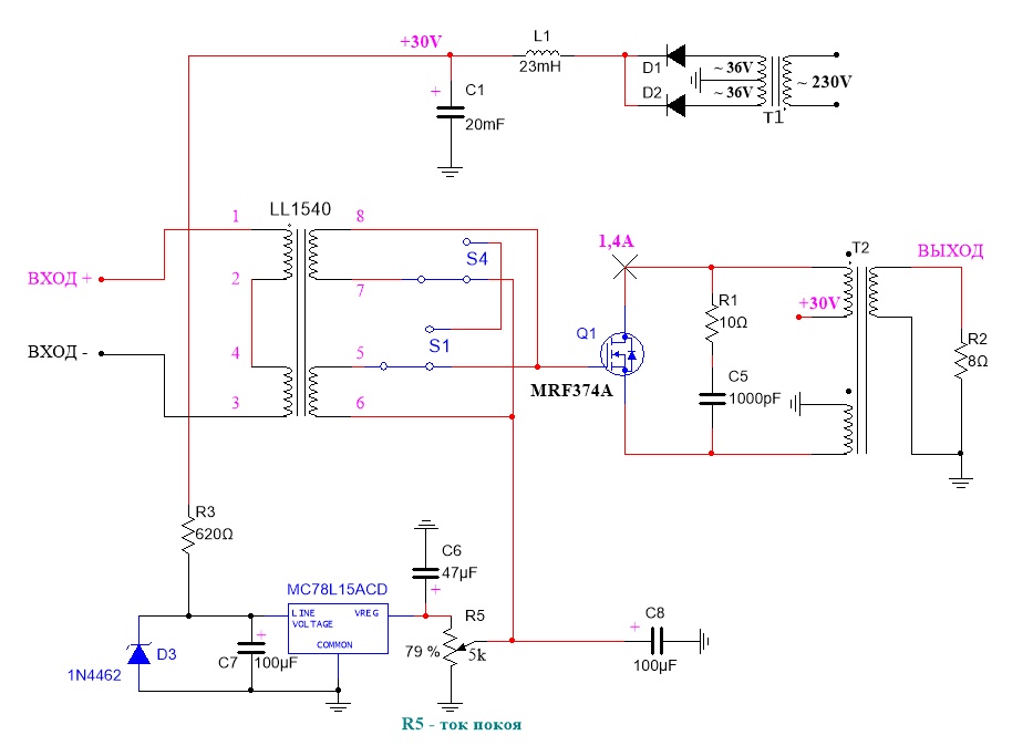

В прицепе схемка и фото макета последний вариант УМЗЧ на СВЧ-полевиках, то, что сейчас играет и радует звуком... пытаюсь найти недостатки в звучании этого варианта, но увы - пока все устраивает. На входе применен трансформатор LUNDAHL LL1540, источник-ЦАП (использован симметричный выход, но по двум проводам, без «земли»), подача через «антифазный» кабель, в качестве оного использована сердцевина от армейского полевого кабеля «П-296» 50-х годов, а 4-х кратное увеличение мощности сделано путем коммутации обмоток выходных у LL1540 (посредством реле), на схеме показаны как «переключатели» S1 и S4.FANTOM MRF374A.jpgFANTOM MRF374A_PHOTO.jpg
