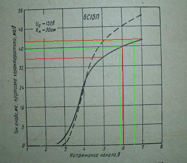

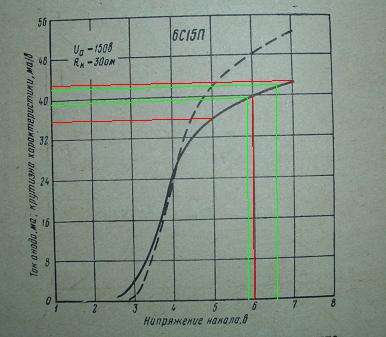

6С15П график зависимости тока анода от накала, т.е. накалом выравниваем характеристики ламп.
    58.4 KB · Просмотры: 87
Может быть так и можно делать, но тогда накалы надо стабилизировать, чтобы с напряжением сети не уходили куда не надо. Поэтому я так не хочу, да и вообще дополнительные хлопоты не нужны.
И не верю, что все лампы отличаются только катодным слоем, их у нас и собрать по-разному могли, одну прямее, другую кривее.
Никто не приказывает тебе стабилизировать накалы. Достаточно врезать гасящий резистор туда, где смещение выше нормы Или шунт в накал, последовательный, включенный на 12 вольт .

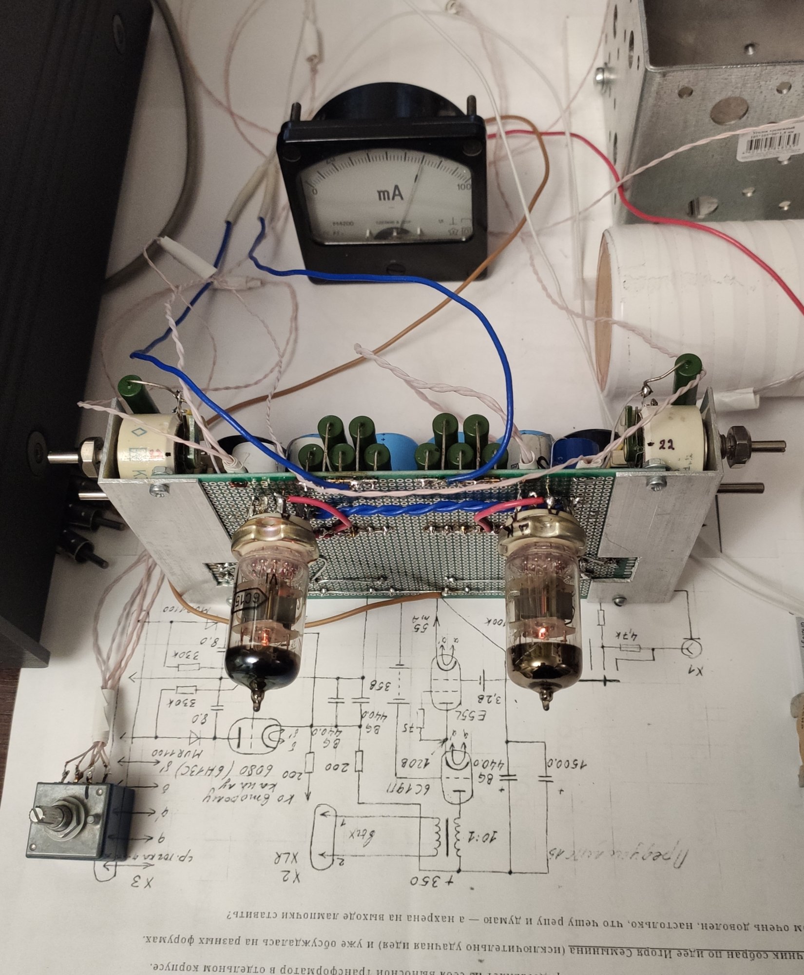

Я так и слушаю макет. Пробовал разные драйверы. Уже давно играет обычный резистивный каскад на 6С15П. Время от времени меняю режимы. Вроде все хорошо, но иной раз чего-то не хватает.
Две или три недели назад придумал поставить на место катодного резистора простроечник, катодный конденсатор прицепил на его поводок. Теперь можно послушать и без катодного кондера и с ним. А можно его и к любой части катодного резистора придвинуть. Сегодня полдня крутил - увлекательное занятие! На разных фонограммах поводок хочется в разные положения поставить. В общем забава та еще.
Для этого эксперимента даже макет переделал:

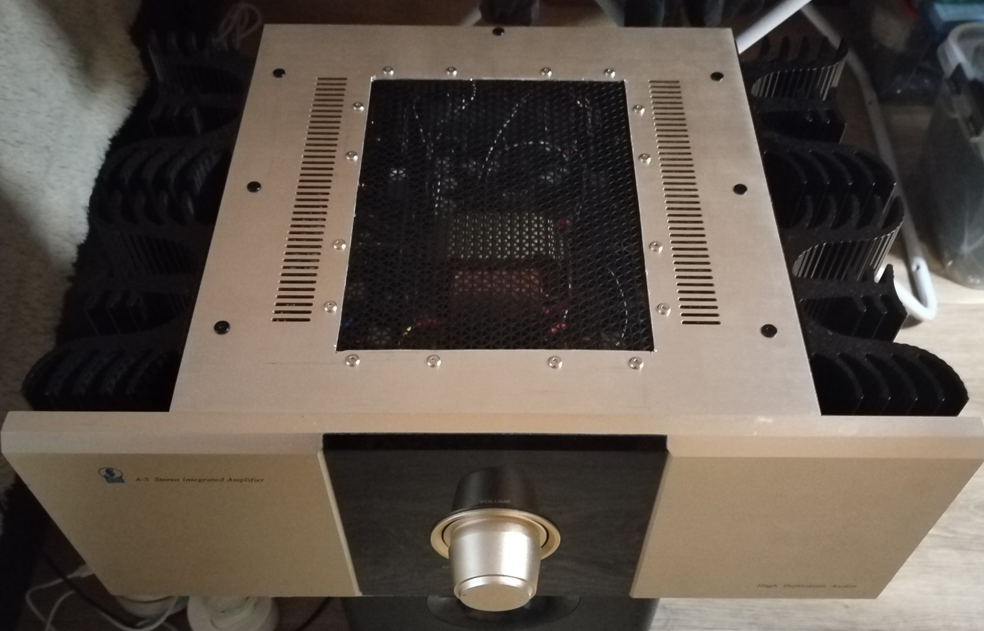

Есть и второй такой корпус. Пока не приступил к нему. В него просится "Минуетик". Пока его немного схему подпиливую под себя.
А этот пока не разобрал. У него пульт только модный. Последнее фото.

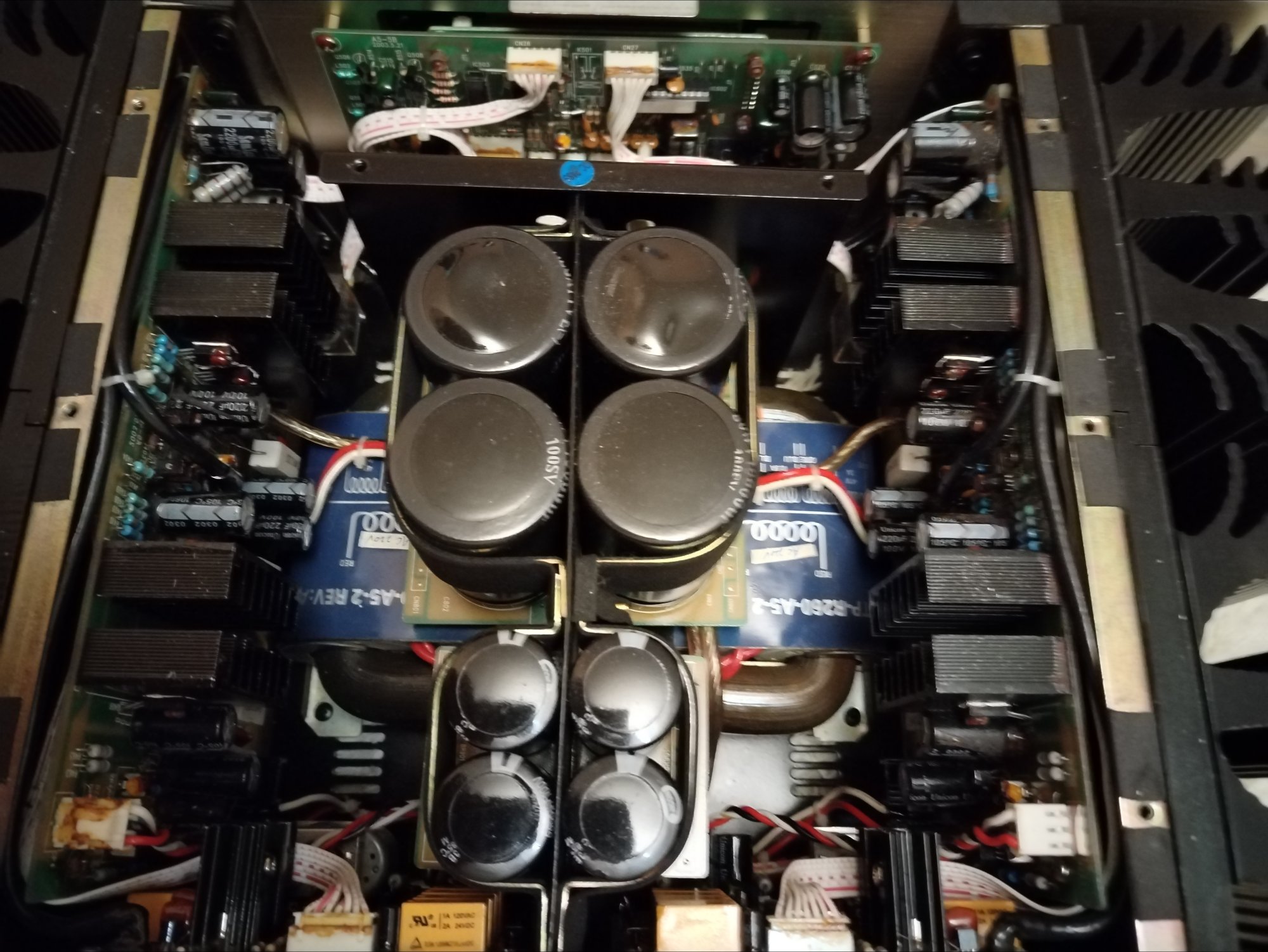

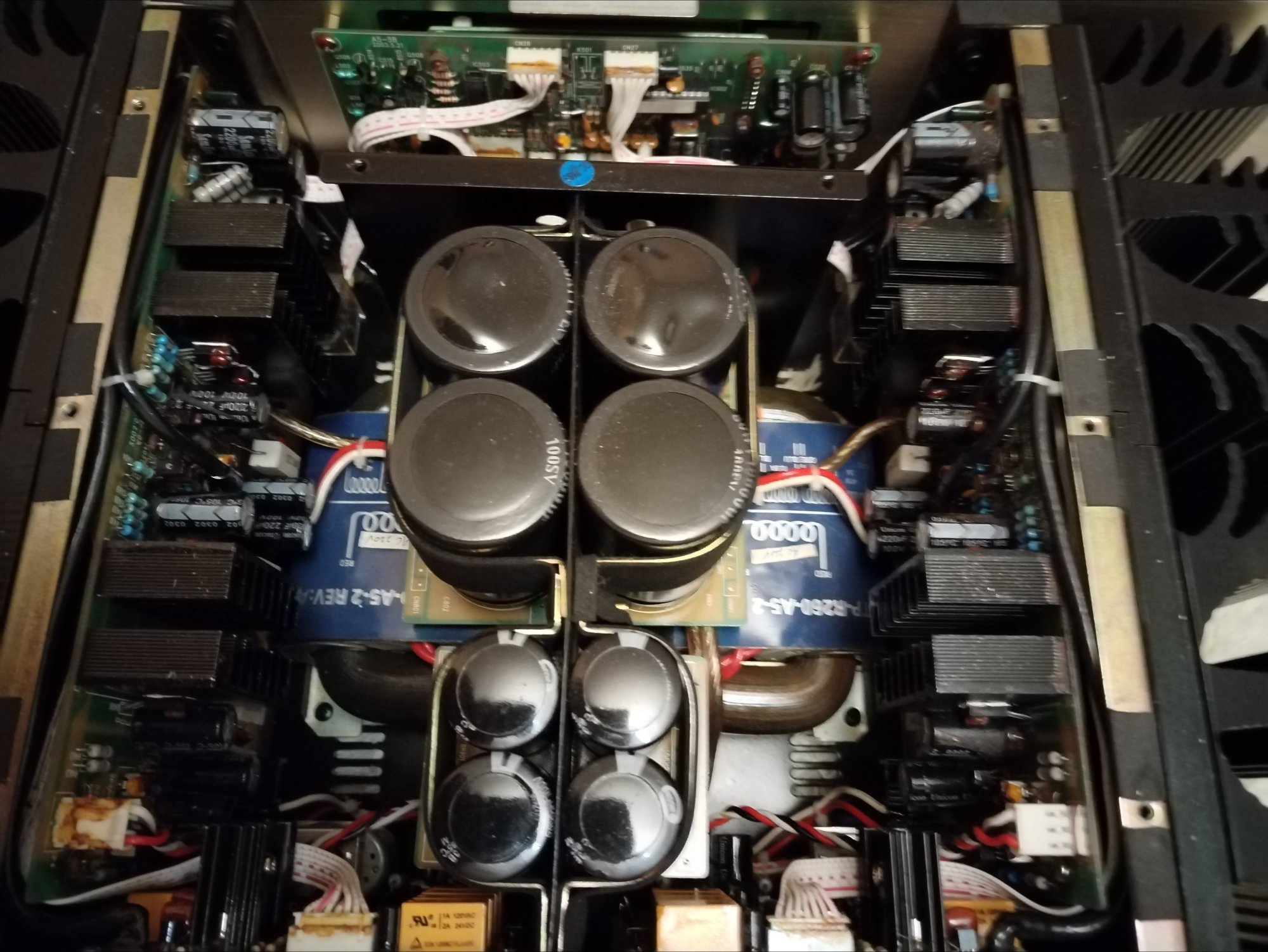

Отлегло. Все переживал за питание, не слишком ли много будет , если обойдусь парой банок на 33 000мкф вместо пары на 10 000мкф. )))
Ребяты, вы просто любители электрических банок доктора Лейдена! ⛄🎷
Я свой конструктор "УНЧ 20 Ватт" в молодости слушал с 4000 мкФ на плечо – и пиво 🍻 пил от радости.
А у вас тут от десяти штук микрофарад – и мало? 🙃

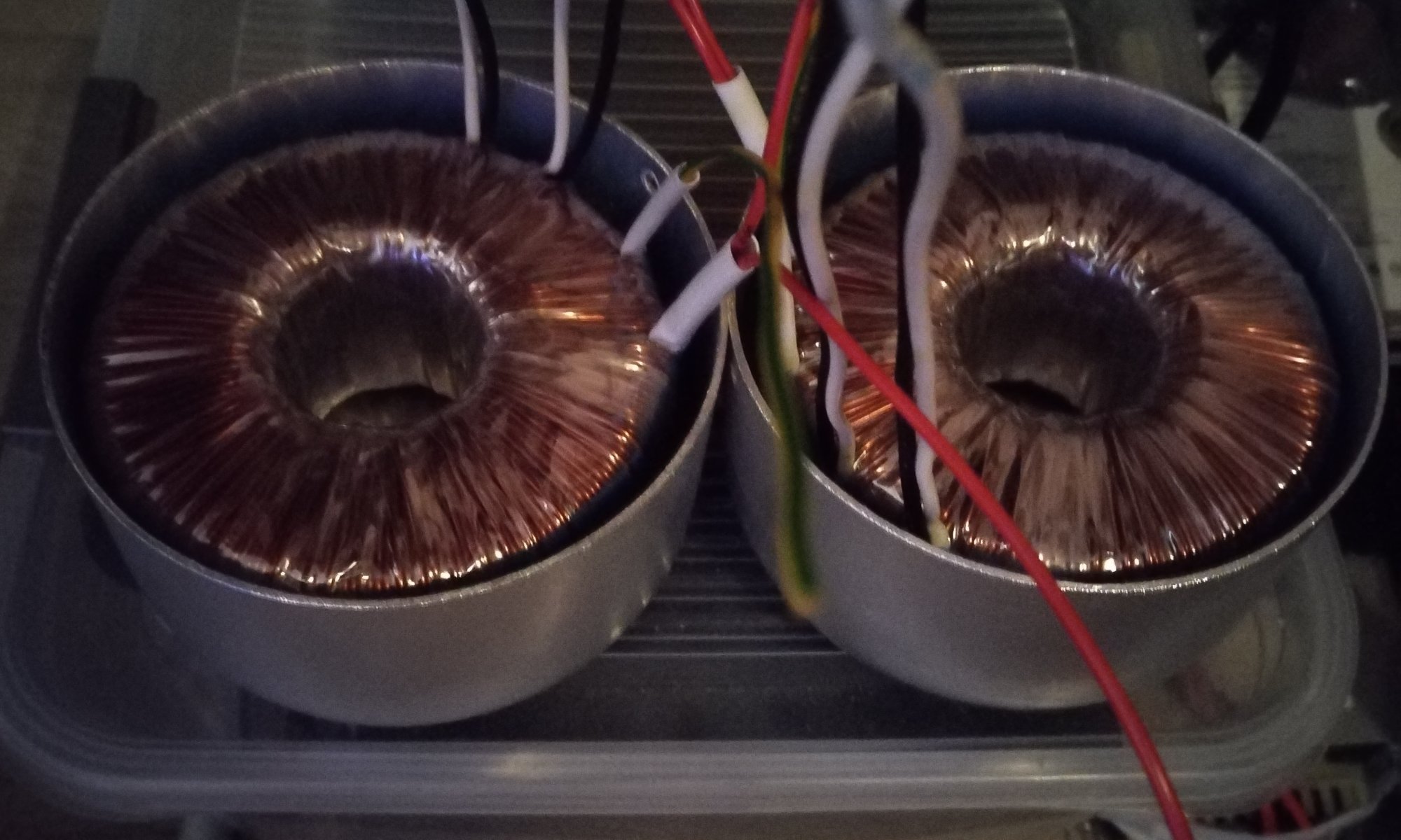

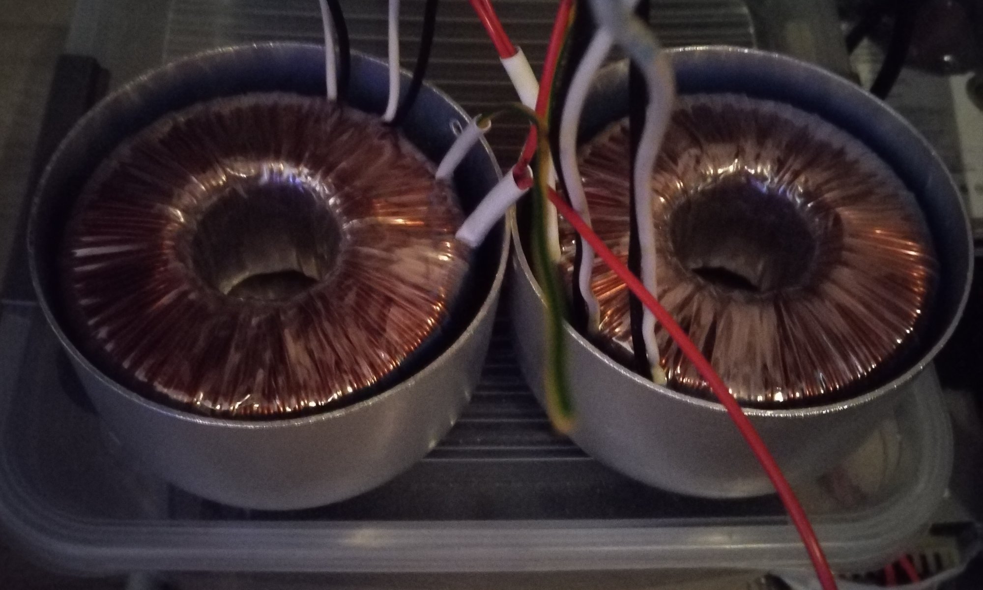

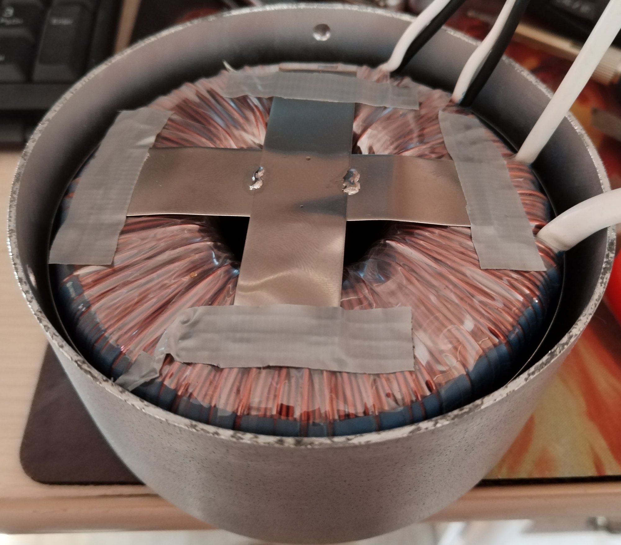

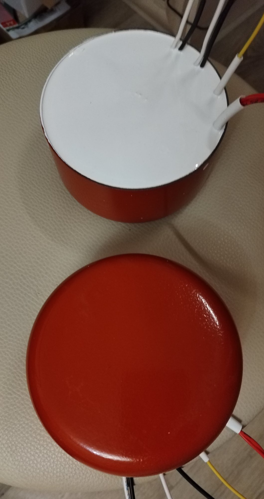

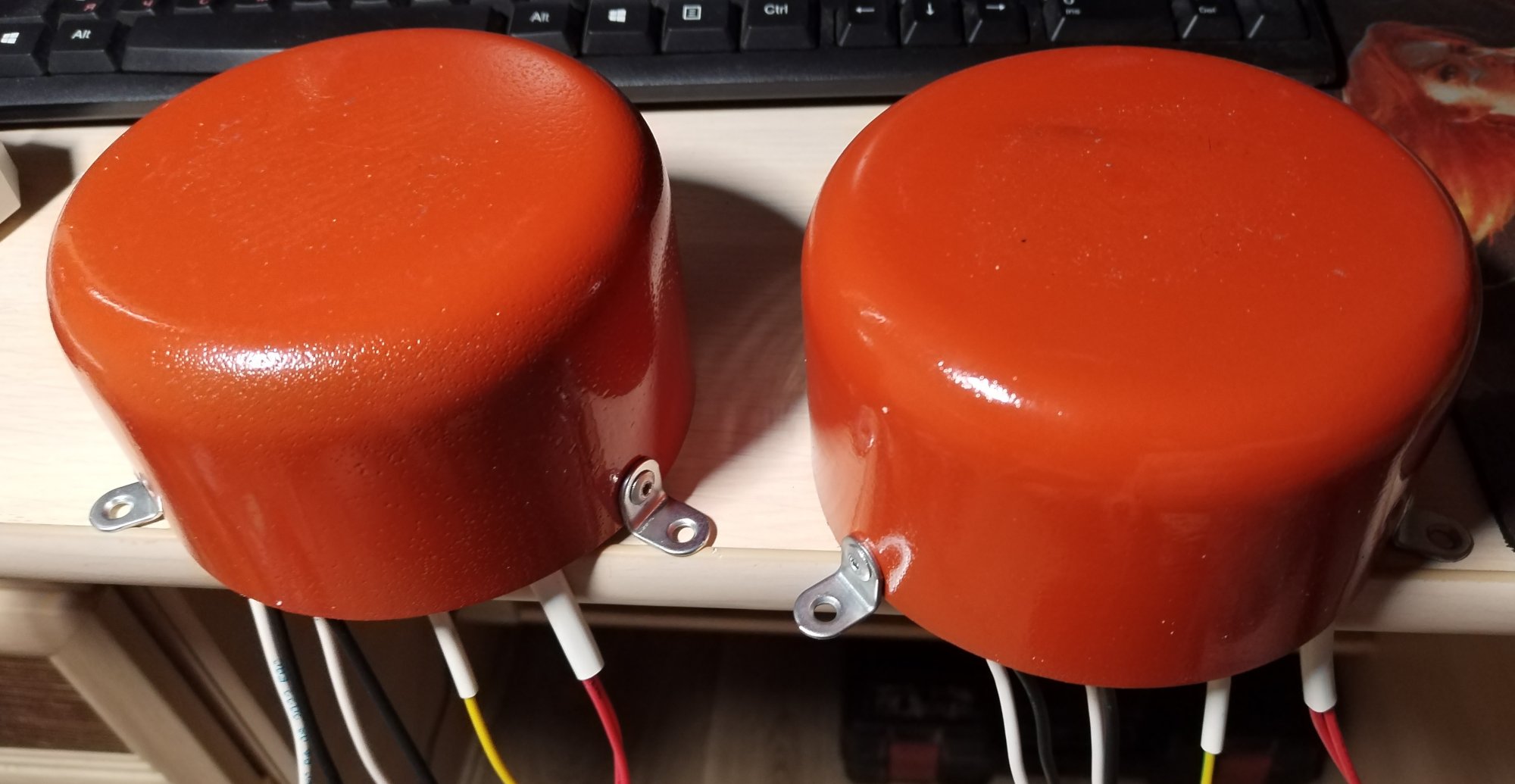

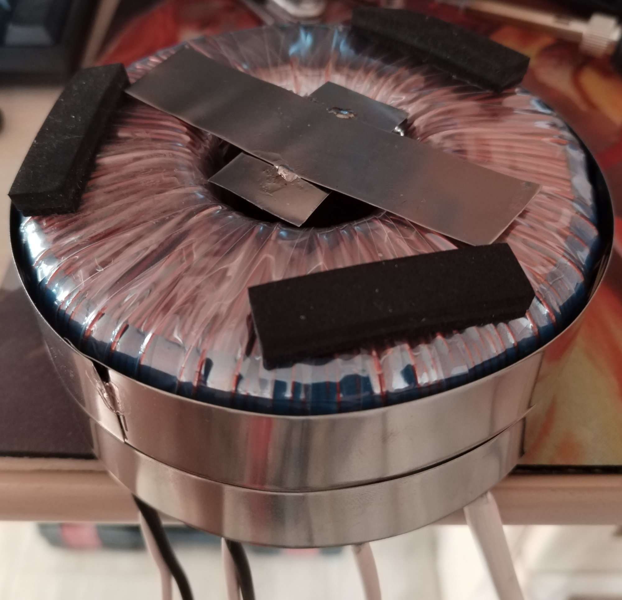

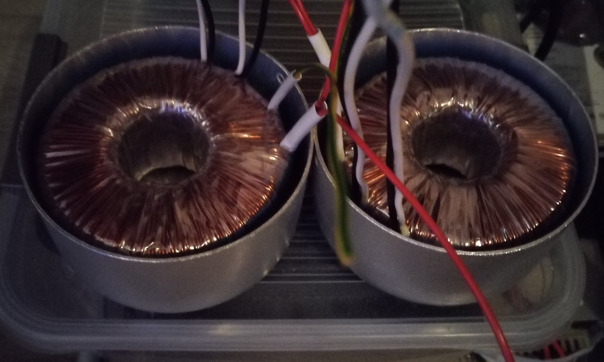

Пришел пермаллой. Окутал трансы по кругу, шунтировал сверху и снизу, проверил фон. Готовы к заливке.
Анодировать не получилось нормально, потому будут покрашены.
IMG_20250223_152042_edit_2413555825037630.jpgIMG_20250223_152951_edit_2413539501385189.jpg
Считается, что выходной транс в железной банке (ферромагнетике) звучит зажато.
IMG_20250306_062024_edit_2780067507587869.jpgIMG_20250307_192447_edit_2842714875367773.jpg
получились два тихих пожарника 😂
А как будут обстоять дела с выделением тепла у такой конструкции, не пробовали под длительной нагрузкой замерить температуру ?
Залиты термокомпаундом. На максимальной мощности потребление 120ватт. Трансы на 300. Да и не буду я слушать так громко 😎.

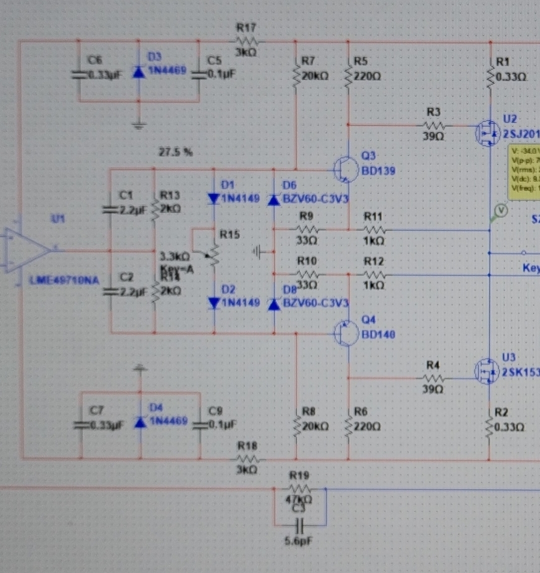

Тоже пришел к выводу, что усилитель тока лучше делать на полевиках. У биполярных транзисторов в ( в параллельном) усилителе тока хуже параметры и по нелинейным искажениям и главное - по интермодуляционным искажениям. На малом сигнале - просто запредельно высокие..
И в этом плане схемы Агеева не очень удачное направление.
Упрощенный вариант схемы такого УНЧ.
И тут еще есть момент для снижения искажений лучше использовать не маломощную микросхему или микросхему с повторителями - усилителями тока, а готовый узел - УНЧ на 7294(3), включенную по инвертирующей схеме с коэф. передачи порядка 5-7, и с предварительным усилителем напряжения на любой мало искажающей микросхеме, например на 5532, 2134 с усилением порядка 3-4. И по питанию нет проблем можно подавать до +-45(50)В. Вот такие искажения у 7294 на низкоомной нагрузке. А на входном сопротивлении усилителя тока на порядок меньше.
А в аналоге схемы Агеева, но с полевиками на выходе ( см. схему выше) нужно по минусу в микросхеме ставить стабилитрон примерно на 3-5 В большего уровня, чем по плюсу, например стабилитрон по + 15В, а по минусу -18-20В. Тогда ограничение по питанию будет почти симметричным и на микросхемах (5532, 4560, 4562, 4580, 23134) с питанием микросхемы +-15-20В можно выжать под 100 Вт на одном каскаде с плавающим питанием при искажениях порядка 0,002-0,01%. Ток покоя полевиков от 150-600 мА. При токе больше 1,5А (540) начинается лавинообразное увеличение тока покоя и пробой сквозным током.

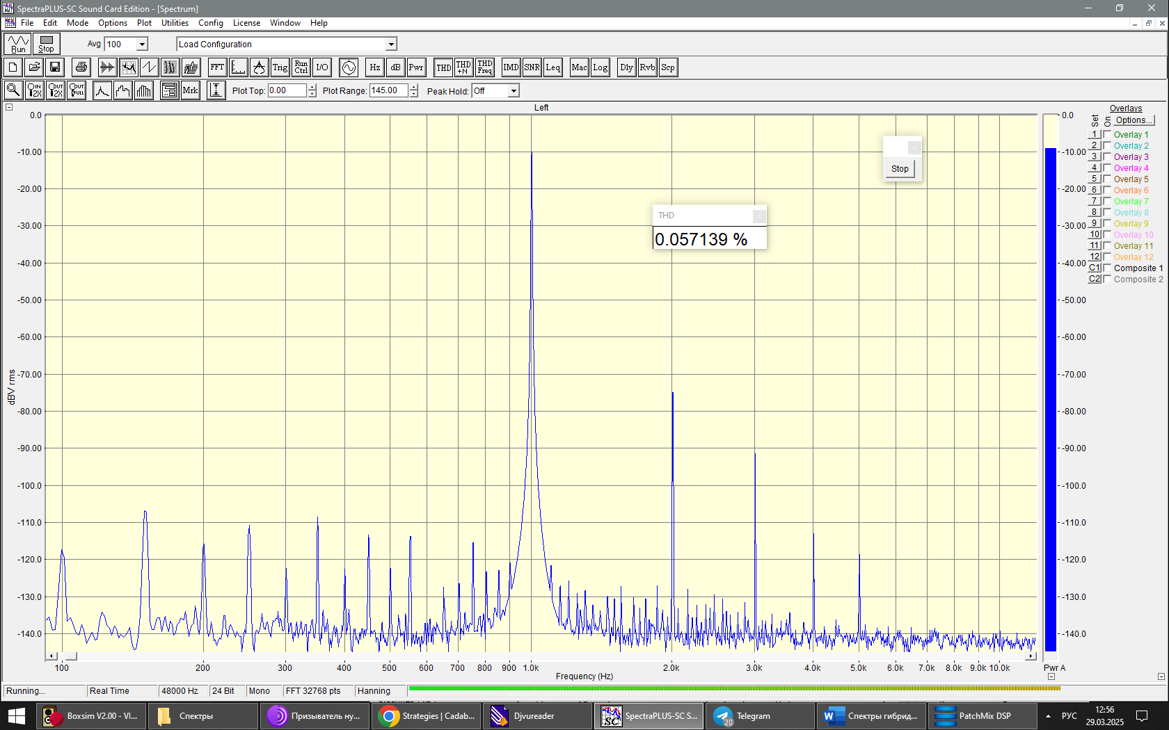

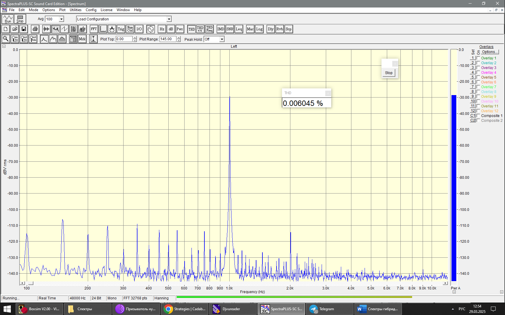

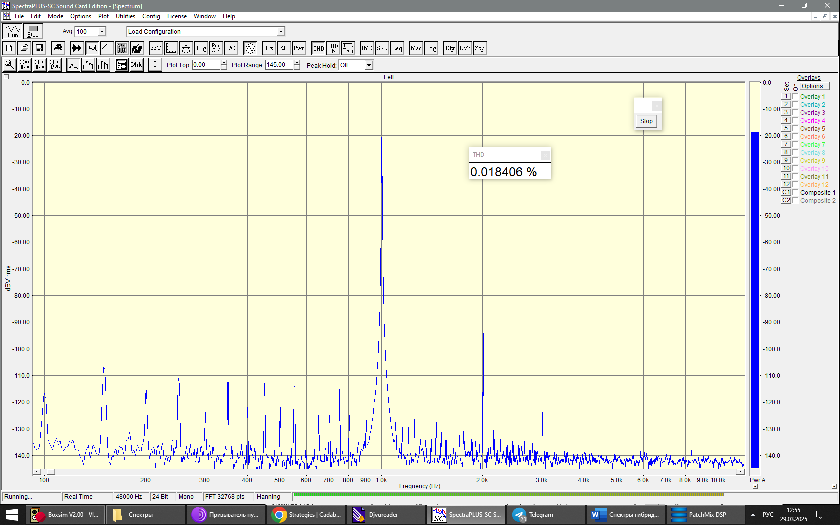

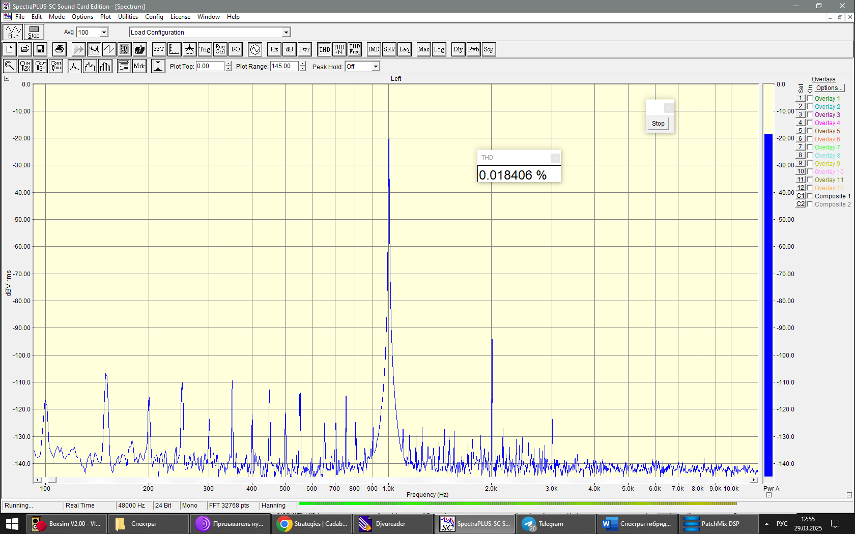

Какие-то жуткие спектры на малой мощности. Вот мой гибридник, 10 милливатт, 0,1 Вт, 1 Вт. На одном ватте уже из класса А выходит со всеми вытекающими последствиями. На фон не смотрите, подавал сигнал от того же устройства, что измерял, земляная петля образовалась. Это с лампой 6н1п-ев. С 6н23п будет на пару дБ лучше по третьей гармонике. Структура усилителя - катодный повторитель качает выходной каскад по схеме Агеев-87 с чуть другими номиналами резисторов, т.к. у меня низковольтное питание +- 13 вольт. Транзисторы советские КТ8101-8102, КТ850-851
    158.6 KB · Просмотры: 67
    162.3 KB · Просмотры: 66
    163.9 KB · Просмотры: 72
Не совсем ясен пень по части соития вакуума лампы и твёрдого тела транзисторов: на входе лампа, выходное получается не низкое из-за отсутствия 00С (раздемпфируем динамик на НЧ) – параллелить выходные транзисторы хорошо, но не для этих целей, опять же общей обратной связи что-то не видно, дед Пехто видимо за нулём на выходе следить должен? (можно конечно два мощных электролита на выходе воткнуть для защиты динамика) – ставьте тогда на вход дифференциально-вакуумный каскад и в него ООС заводите.
Именно так и сделано, блок питания с виртуальной средней точкой. Сперва был обычный двухполярный, тоже ничего страшного не было, милливольт 20 на выходе. Выходное сопротивление на клеммах усилителя 25 миллиом, куда ещё меньше.
Это без ООС такое малое выходное сопротивление? Зачем нам вообще обратная связь тогда нужна, охватывающая выходной каскад.
Я мыслил про полевики на выходе и питание не ниже +-50 вольт на плечо.
Да, это без ОООС на советских транзисторах, на хороших ещё раза в 2 упадёт. Катодный повторитель перед параллельным усилителем творит чудеса. Я знаю, что многие им брезгуют, якобы он там что-то портит, но здесь КП как раз на своём месте. В планах сделать межкаскадный трансформатор, сейчас пока что через разделительный конденсатор работает. +-50 вольт это какая-то умопомрачительная мощность

Я исходил из факта, что сопротивление канала ролевиков не самое маленькое, хотелось бы меньше. В параллель их запузырить и питания не ниже +-35 на плечо сделать. В Шкритеке есть известная схема на полевиках, так там питание +-60 вольтов и преда и выходного. Вряд-ли займусь, но и на мощных мосфетах можно что-то попробовать. Избыток (минимум в два раза) затворной ёмкости "лечится" удвоенными токами "накачки" этих ёмкостей.
Если предельно коротко ответить про непрактичное сочетание лампового предусилителя к выходу на полевиках, то получится так. Схема комплементарного повторителя на полевиках в режиме АВ и током в неск сот мА звучит ясно, нейтрально , все бы замечательно, если чуть добавить усиления . С этим -то все было непросто, чисто случайно вышел на лампу с устроившим меня звучанием. А некоторые схемные фишки позволили улучшить согласование усилителя с нагрузкой, сохранив усиление и понизив выходное сопротивление до нормы. Спектры тоже смотрел, там приятная привычная триодно-однотактная красотень. Звук соответствующий, это не лампа и не транзистор. а нечто свое особенное и привлекательное. При этом на выходе получаем ватт 35 на 8 Омах , колонки уважительно крякают на пиках мощности. )))

Эти рафики были сделаны на варианте с относительно неглубокой ООС. Если сделать ООС предельно глубокую (для 7293(4) и по схеме инвертирующего усилителя с высоким входным сопротивлением), что соответствует коэфф. усиления всего УНЧ (без преда) порядка 12 дБ ( где-то в районе 4 по напряжению, при более глубокой ООС появляется заметный рост гармоник и неприятный окрас звука) можно получить низкие линейные нелинейные и интермодуляционные искажения до сотен кГц . См. график во вкладке для К=5. Сразу скажу, что в типовом включении 7294 по даташиту коэфф. усиления и глубину ООС нельзя получить с такими параметрами. Там предел К порядка 20. И при глубокой ООС,в инвертирующем варианте включения микросхемы, можно получить нелинейные искажения порядка 0,0006-0,001% на небольших мощностях и даже 0.002-0,003% на мощностях порядка 35 Вт на самой микросхеме 7294 с собственными полевиками на её выходе и нагрузке 4 Ом. Этот график для лучшей из 6 микросхем, которые я измерял в одинаковых режимах. В других микросхемах искажения чуть повыше.
А в усилителе тока, хотя и 100% ООС, все равно при увеличении мощности резко растут искажения, особенно на ВЧ. И тут без общей глубокой ООС не обойтись, чтобы получить низкие искажения на мощностях порядка десятков и сотен ватт.
И для качественного, естественного звука также важна точная частотная коррекция по форме меандра на ВЧ. Она делается с помощью конденсатора в цепи ООС. Точность подбора конденсатора для получения максимальной прямоугольности углов у меандра должна быть +-1-2 пФ. А форма меандра у 7294 в варианте инвертирующего включения с к порядка 10 может быть как на этих картинках. Скорость нарастания напряжения порядка 10 В/мкс. Скорость и полоса частот УНЧ проорционально растут с увеличением глубины ООС. У правильно настроенной микросхемы или УНЧ на полевиках окраска звука не меняется от глубины ООС. Звук чистый и нейтральный.
