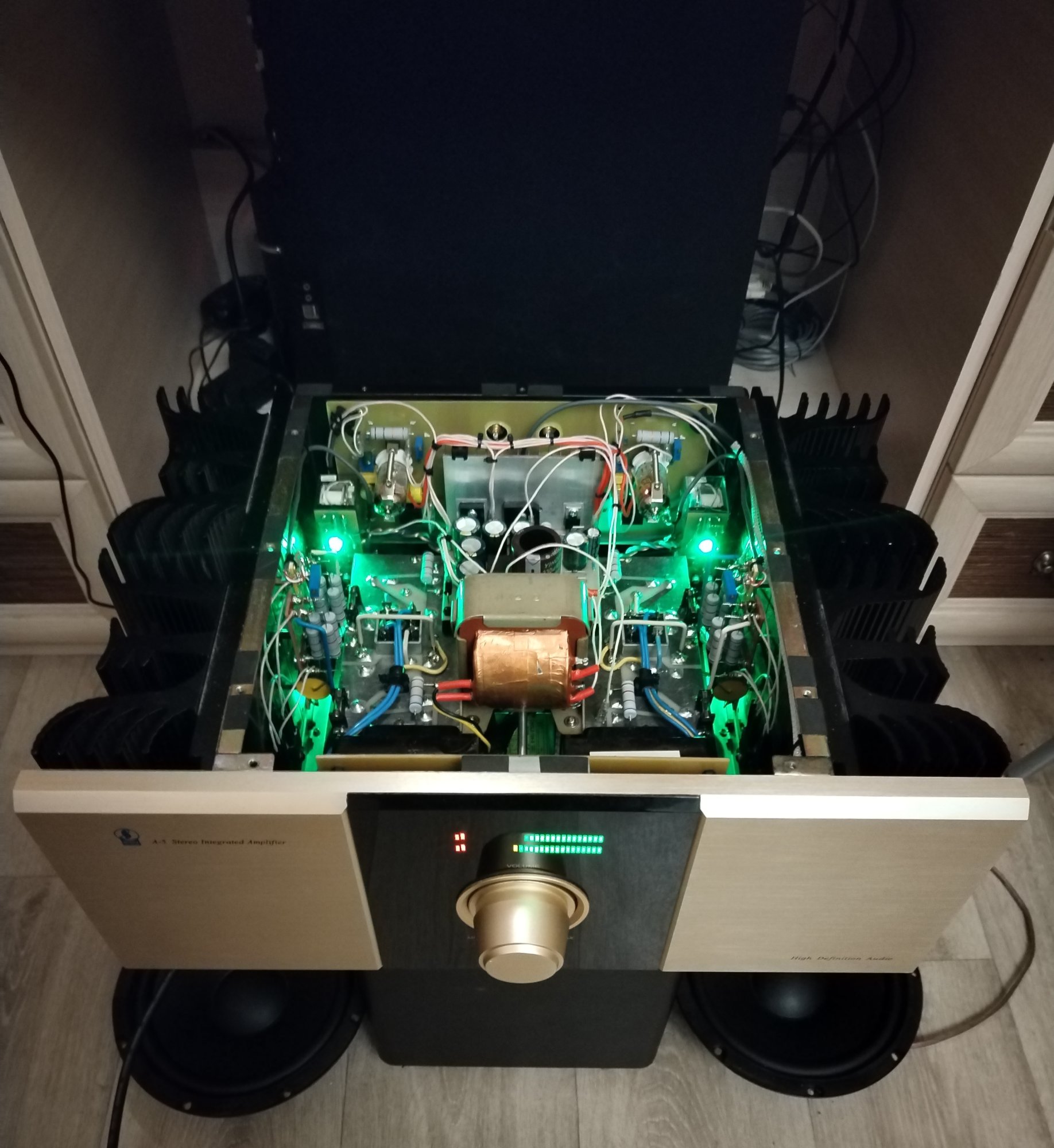

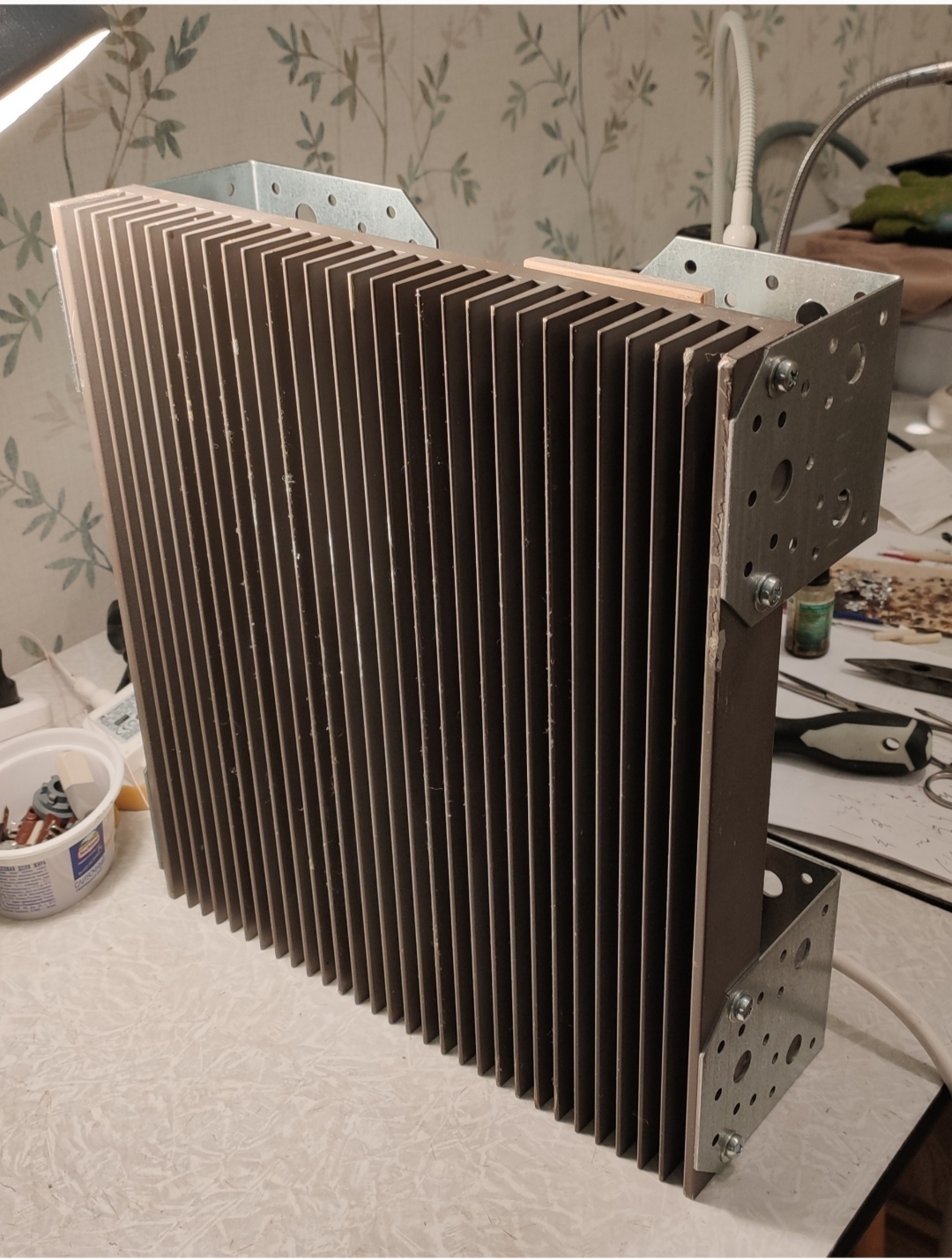

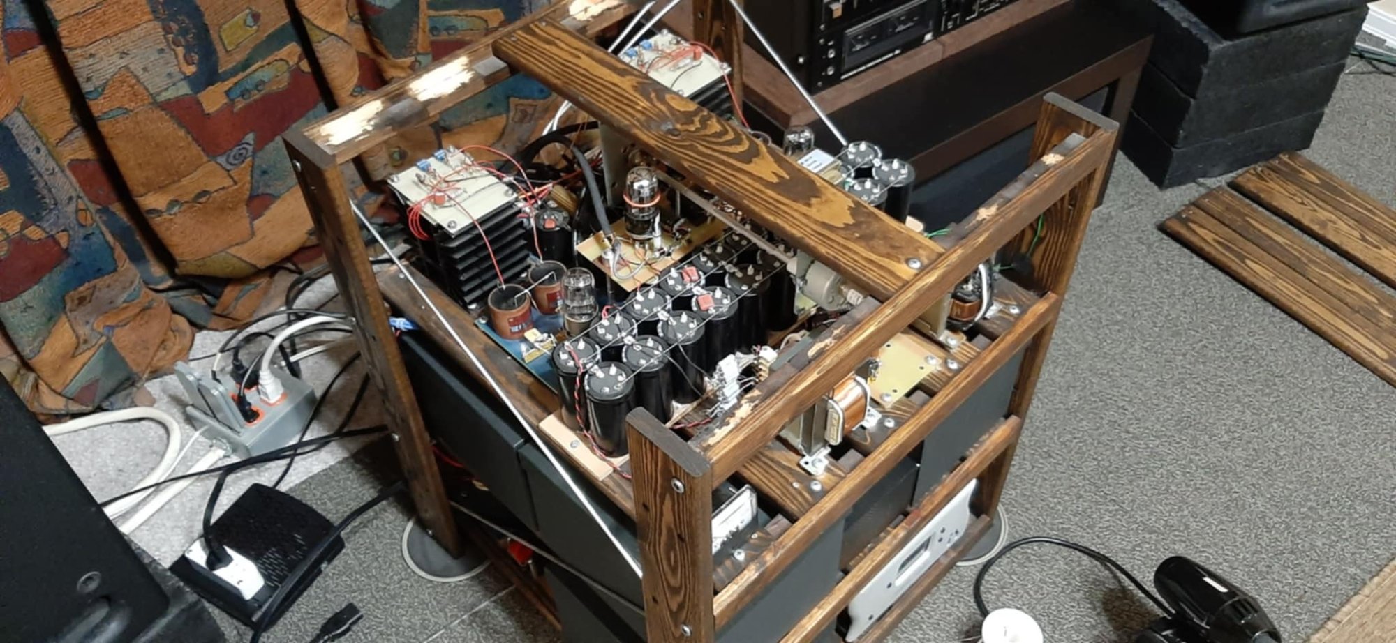

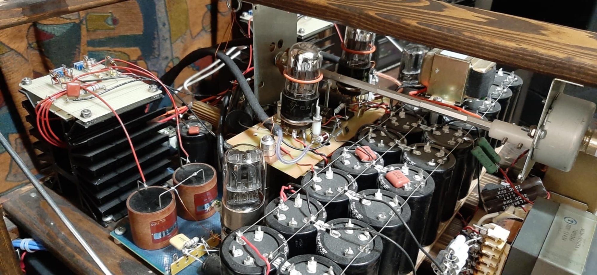

Я пересобрал свой гибридник, точнее ВК гибридника С. Васянина на общем радиаторе тоже через прокладки из нитрида алюминия. При токе покоя 3 А температура радиатора 65 градусов.
На фото с драйвером СРПП на 6С45П. Только работал этот драйвер странновато - на малой громкости все прекрасно, на высокой - звук становился визгливым.
Сейчас снова слушаю со старым драйвером на 6С31Б-Р.
Температура крейсерская.
Очень уж длинные провода в вашем макете, скорее всего на полной громкости возбуждается драйвер. Старый возбуждения не даёт скорее всего из-за куриности ламп, они просто не прокачивают ваши километровые провода.. точнее, возбуд там в витках где-то запутивается (ц) ))

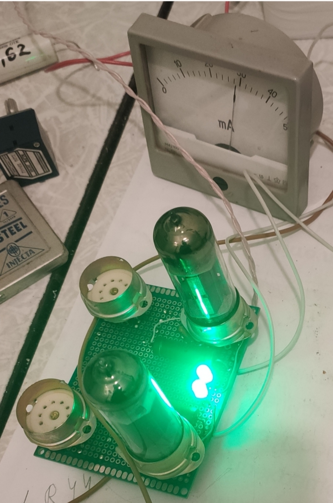

Для оживления темы напишу.
Продолжаю думать о драйвере для имеющегося ВК.
Решил попробовать самое простое.
Купил жменьку.
Спаял. Сияет - просто жуть!
По приборам на нагрузку 10 кОм работает, хоть это и неправильно. Сюда же можно легко воткнуть ту же 6С45П, цоколевка оказалась близкой.

Подключил, послушал.
Баланс сместился в сторону НЧ. Очень много басов. Такое впечатление что НЧ подняты регулятором тембра. Кому-то это надо. Я думал что и мне надо, оказалось, для меня это слишком много.
Думаю светодиоды убрать, впаять резисторы без катодного конденсатора и послушать еще раз. Но это потом, пока некогда.
Таки убрал, заменил светодиоды резисторами. На мой ух стало лучше, примерно как если убрать конденсатор из катода первой лампы усилителя. При этом звук часто улучшается. ОС на катодном резисторе может быть полезна.
Теперь можно послушать дольше, или попробовать заменить 6П14 на 6С45 там надо только убрать резистор с 9-й ноги, это легко.

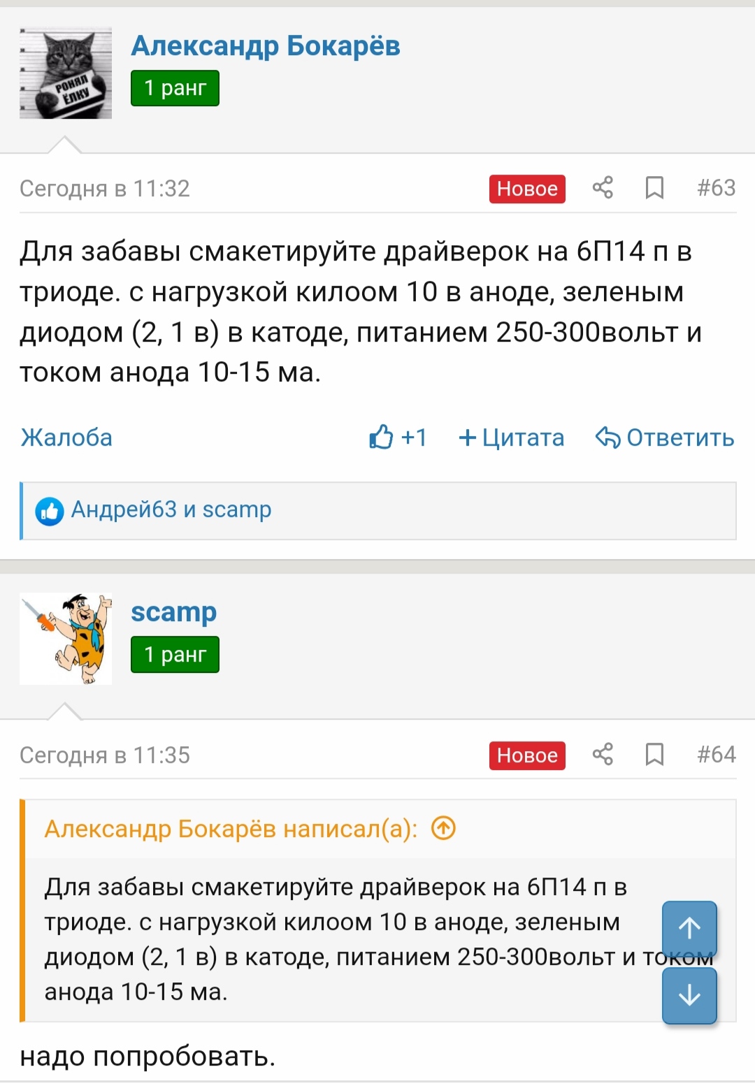

Да, сейчас 6П14П триоде включена так:
Резистор в аноде 6,8 кОм, в катоде - 160 Ом, питание 243 В, ток 18-19 мА.
В принципе неплохой драйвер за копейки.
Убрал резистор между ногами 7 и 9, воткнул 6С45П, благо цоколевка совпадает. Вроде стало живее, но басит слабее. Сейчас режим 45-й 200 В - 20 мА.

Чуть изменил каскадик на 6С15П. Теперь питание 420 В, на анодах ламп 213 В. Так как-то справедливее. Вроде стало еще чуть лучше. Во всяком случае жена заметила.
Теперь звук похож на звук усилителя на 2А3 с драйвером Бруски, но мощнее и динамичнее. В общем-то можно и оставить, но можно и чуть лучше.

У меня тоже гибрид, 6SN7 SRPP + IRFP140/9140, даже вот показать могу. Исполнение дикое, но эстетика волнует мало, да и стенок пока ещё не сделал.
Отличная эстетика, не надо за спойлером. Раз уж столько банок у вас, на такое количество нужна шина медью как минимум полтора мм диаметром, и она же прямо до вых.каскада.. а то мелкий чёрный проводок не увязывается в концепт
