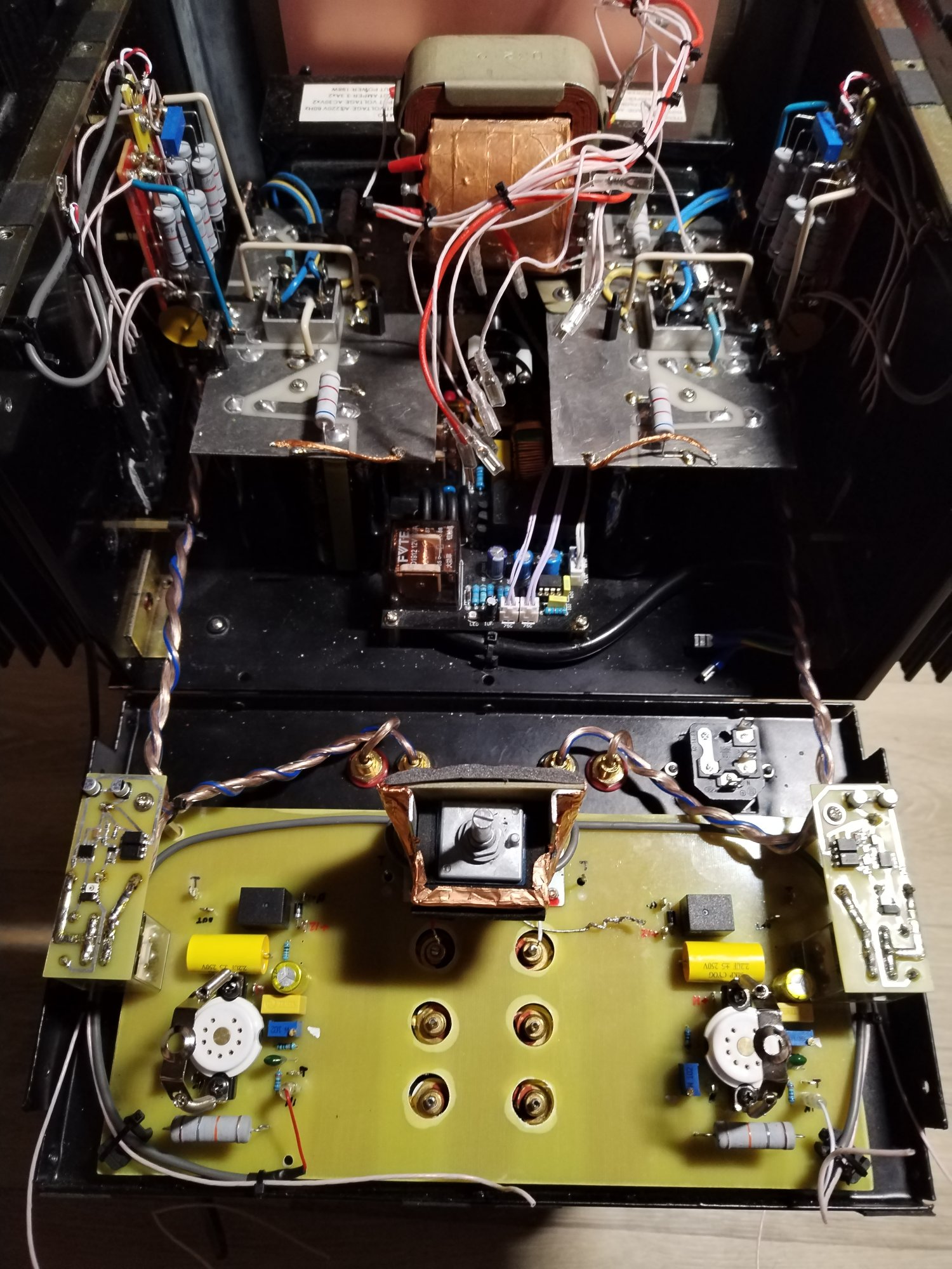

слышу с динамика 50 Гц
Плохая фильтрация питания\конденсаторы, плохой монтаж\экранировка, наводки\помеха в сети\земляные петли...

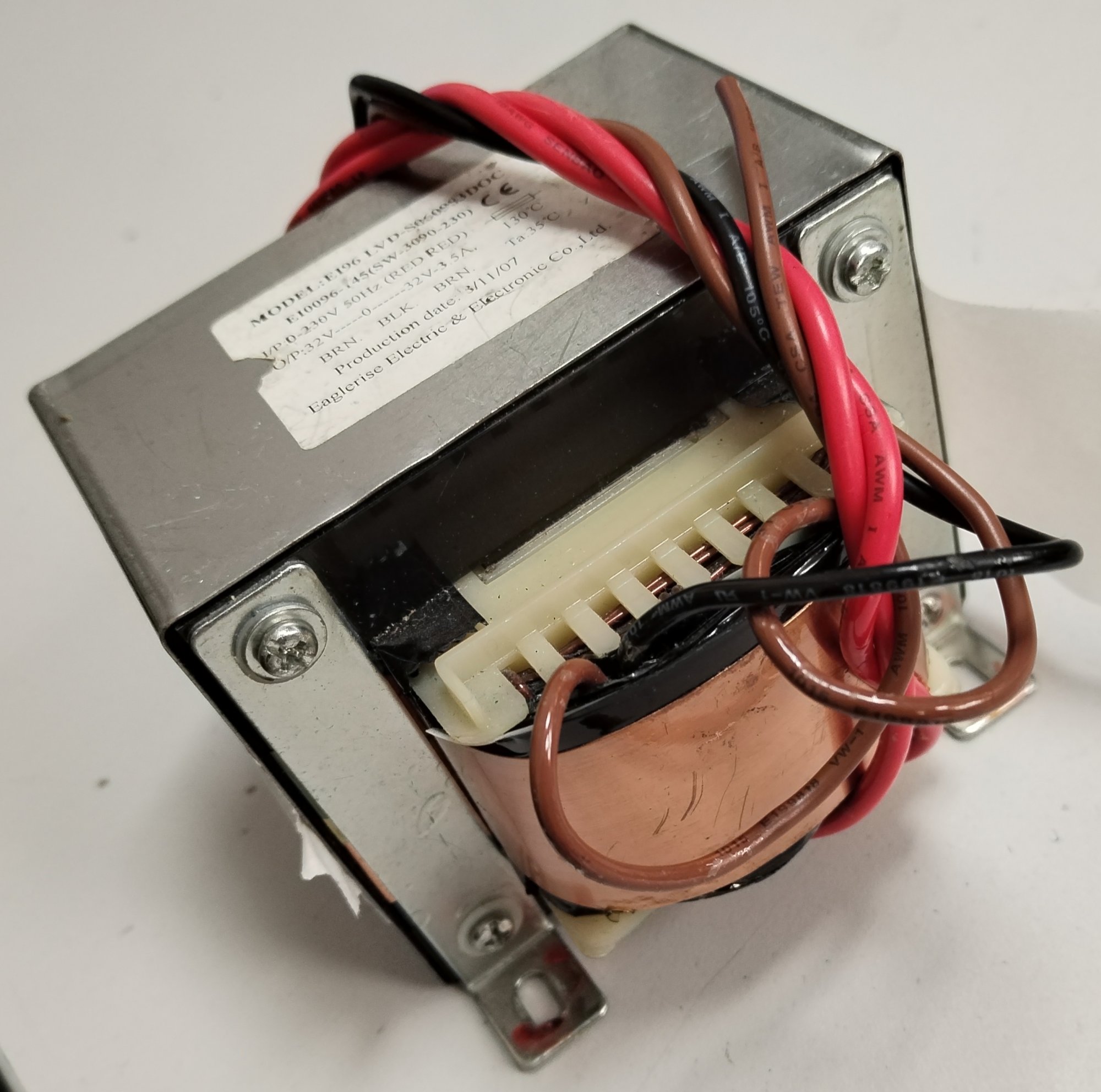

Трансы могут гудеть сами (не в динамиках)- брак сборки, недостаточная индукция, повышенное напряжение сети,превышение тока нагрузки, кз витки....Десятки причин:(
слышу с динамика 50 Гц если вплотную ухом.
И у меня в гибриде так же , правда наводка на МКТ, очень плотный монтаж, ни на что не влияет и не напрягает . Обняв колонку я ведь не слушаю.
В примитивной схеме смещения выходных полевиков пульсации питания частично пролезали на выход в виде фона. Сделал нормальное смещение, нарочно запитал от удвоения с мизерными емкостями по питанию, на выходе импульсы фона еле видны в шумах , в наушниках с выхода- тишь.

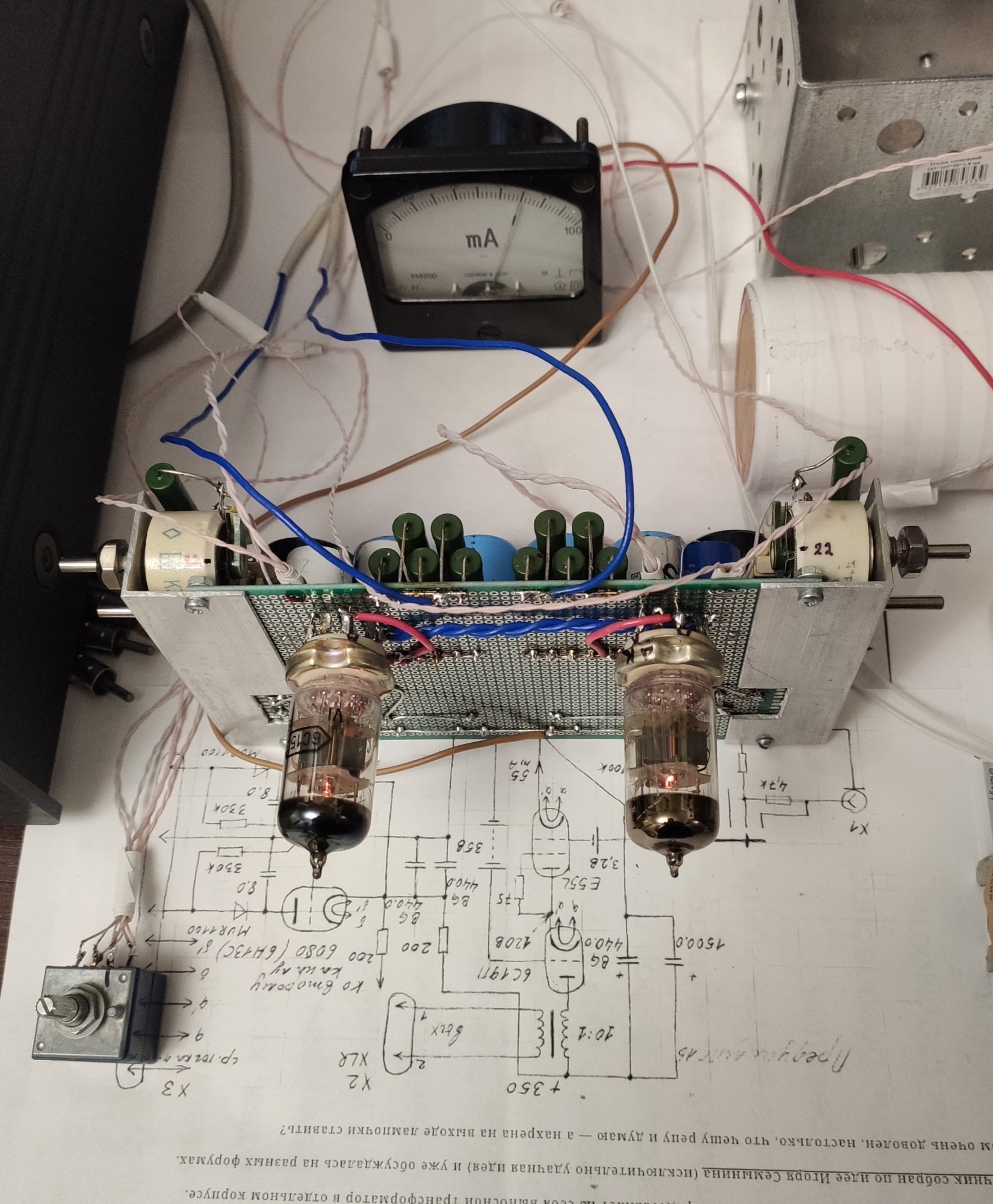

приговорил трансы оконечника. шумят. слышу с динамика 50 Гц если вплотную ухом... p. s. индикатор перевернут.

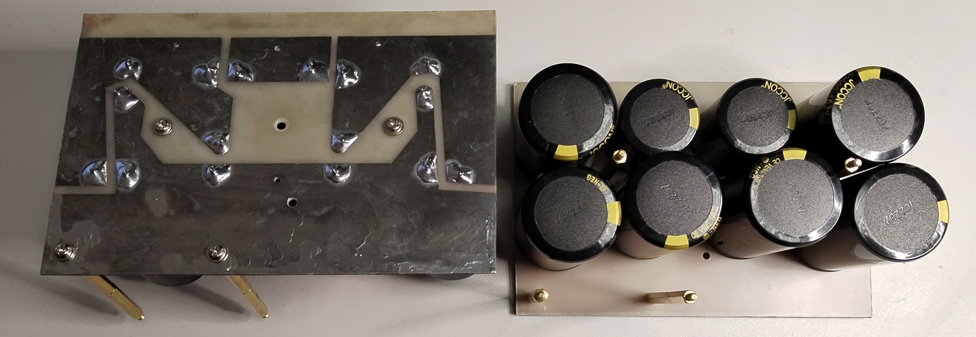

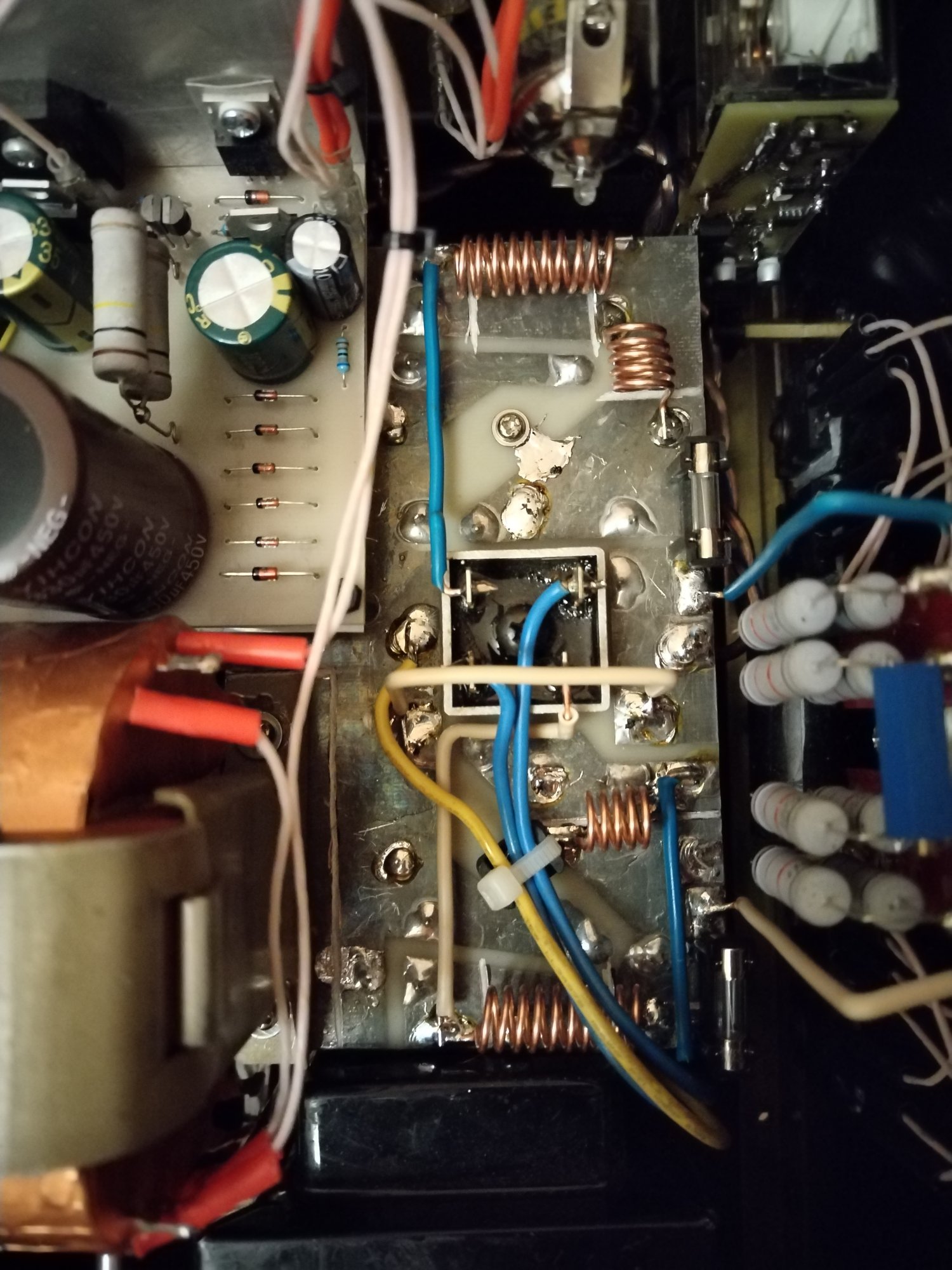

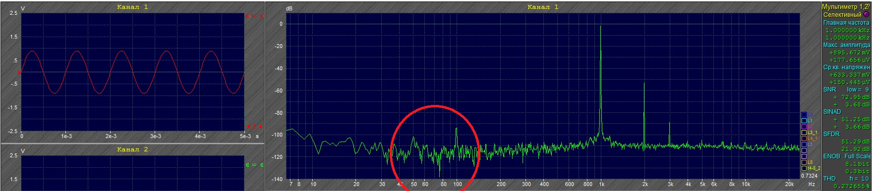

Где то накосячили! Вот мой гибрид как видно 100Гц ниже -90дб и 50Гц ниже -100Гц. На вашем фото что то емкостей питания не видно.
Два кондера по 22000 участвуют в двухзвеньевом ФНЧ, потом еще 22000 и 12000 ближе к транзисторам. На канал 6х22000+2х12000. В качестве индуктивности были варианты и дроссели и резисторы и самопальные катухи без сердечников. до 20mV при всех вариантах. земля звездой от входов. точку земли подбирал. сетевой входит витой и на фильтр эми, после на софтстарт и на трансы. в выхи подкину другие трансы и посмотрим... жаль нет хорошего
тора...
Отлегло. Все переживал за питание, не слишком ли много будет , если обойдусь парой банок на 33 000мкф вместо пары на 10 000мкф. )))

земля сошлась в точку под регулятором. между входом и выходом.
Вы представляете силу импульсного тока, подзаряжающего вашу батарею ? Сами провода питания станут источниками магнитной наводки))))

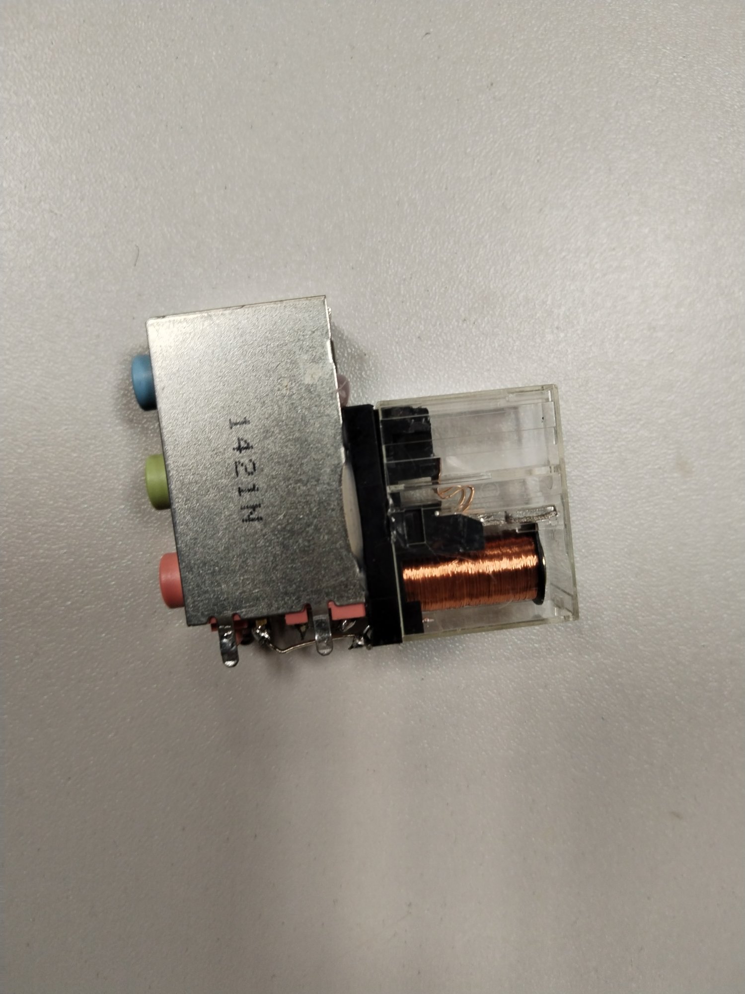

Возьмите реле в качестве магнитного датчика наводок, в наушниках услышите фон , если релюхой поводить над усилителем.
провода питания первичка или вторичка? 🧐
Вторичка. Хотя, первичке тоже достается. На вторичке можете впаять на выходе моста 0,1 Ома и глянуть скопом амплитуду тока подзаряда банок.

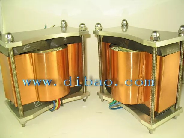

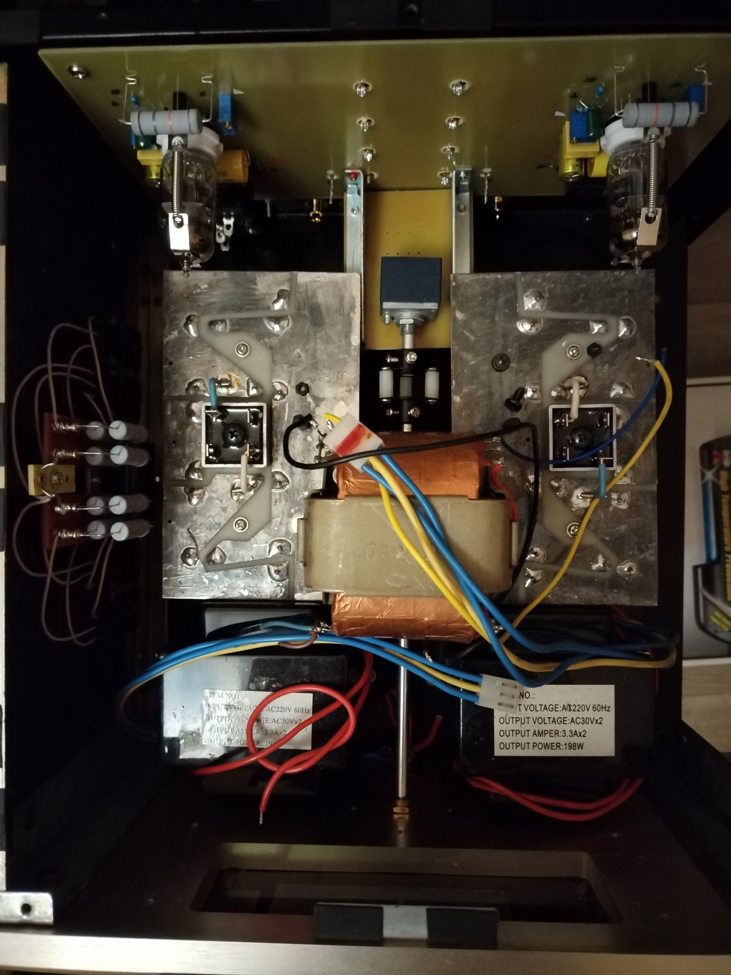

у вас силовик возле ругулятора громкости , прям перед мордой стоит (почему не сзади?) оберните силовик полосой медной фольги как на фото , уберёте паразитное поле которое вам создает ваш силовик на все подряд работая на большие ёмкости фильтра . а еще лучше сделайте ему экран из жестяной (чтоб магнитилась) консервной банки .
при плотном монтаже такое часто случается , если вскрывали старые магнитофоны (акай или сони )то там даже была возможность поворачиваь транс вокруг своей оси на шасси
регулятор сзади, штанга электрически разорвана.
силовые черные два они в экранах.
Если не секрет что за лампы работают в гибриде? По фото не могу узнать но по моему что то из серии 6н1п, 23п, 24п. Надеюсь это не 2п.
Может фон лезет через накал? Вы смотрели отдельно что там ламповая часть выдаёт на счет фона. Если что то у меня обмотка накала через две емкости на землю.
фон через ок. пред отключён. к тому же там стабилизатор на все напруги с плавным стартом.

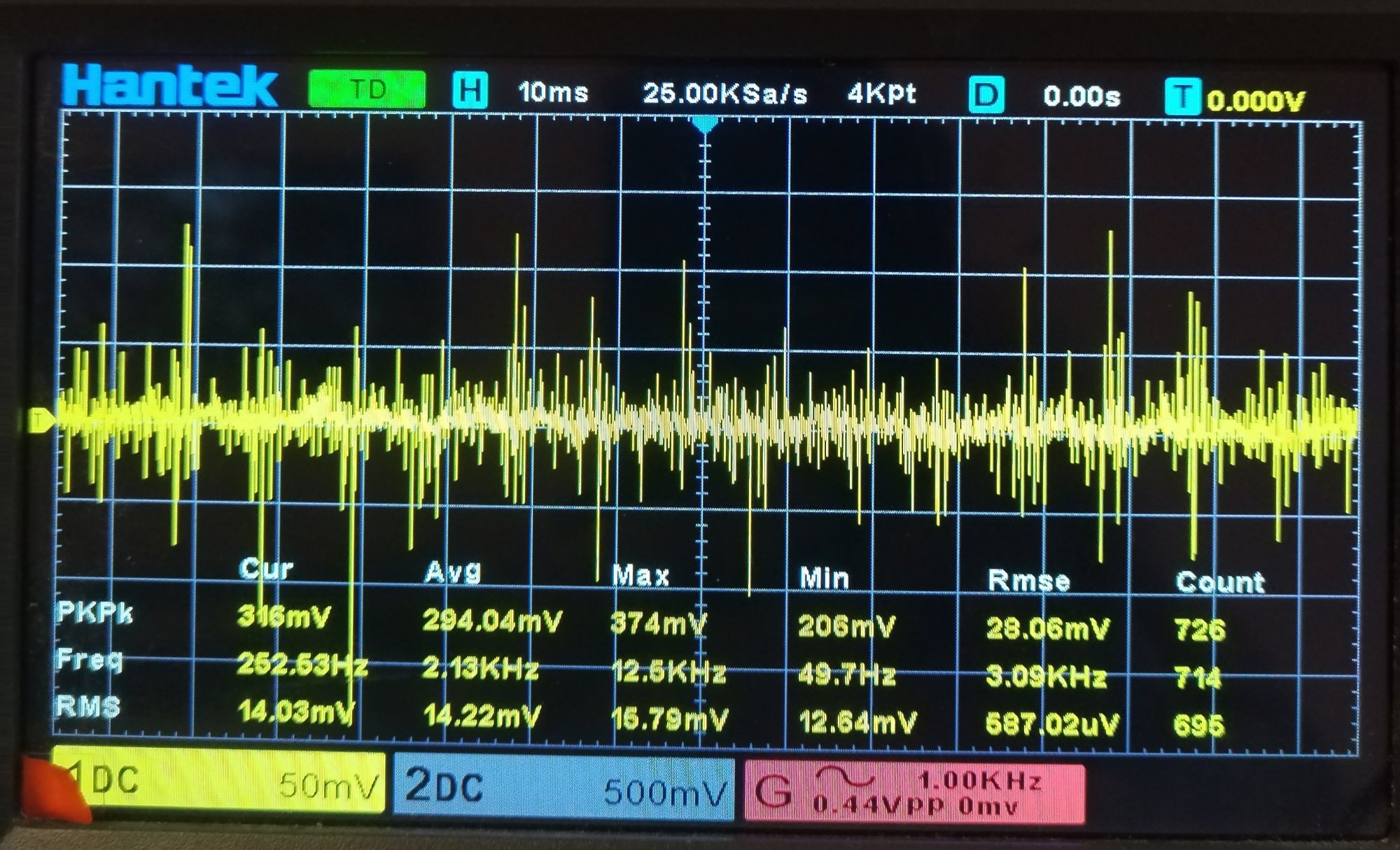

смотрите форму сигнала , несущего фон. Что оно такое: синус, пила, ВЧ мазня .
ПС. Гляньте. что сидит НА ВХОДЕ повторителя. если у вас повторитель по схеме.
сегодня возьму с работы фильтр фнч с частотой среза чуть больше килогерца. используем для измерений характеристик усилитей d класса. иначе на осциле каша (не все ставят эми на выходе). и погляжу форму

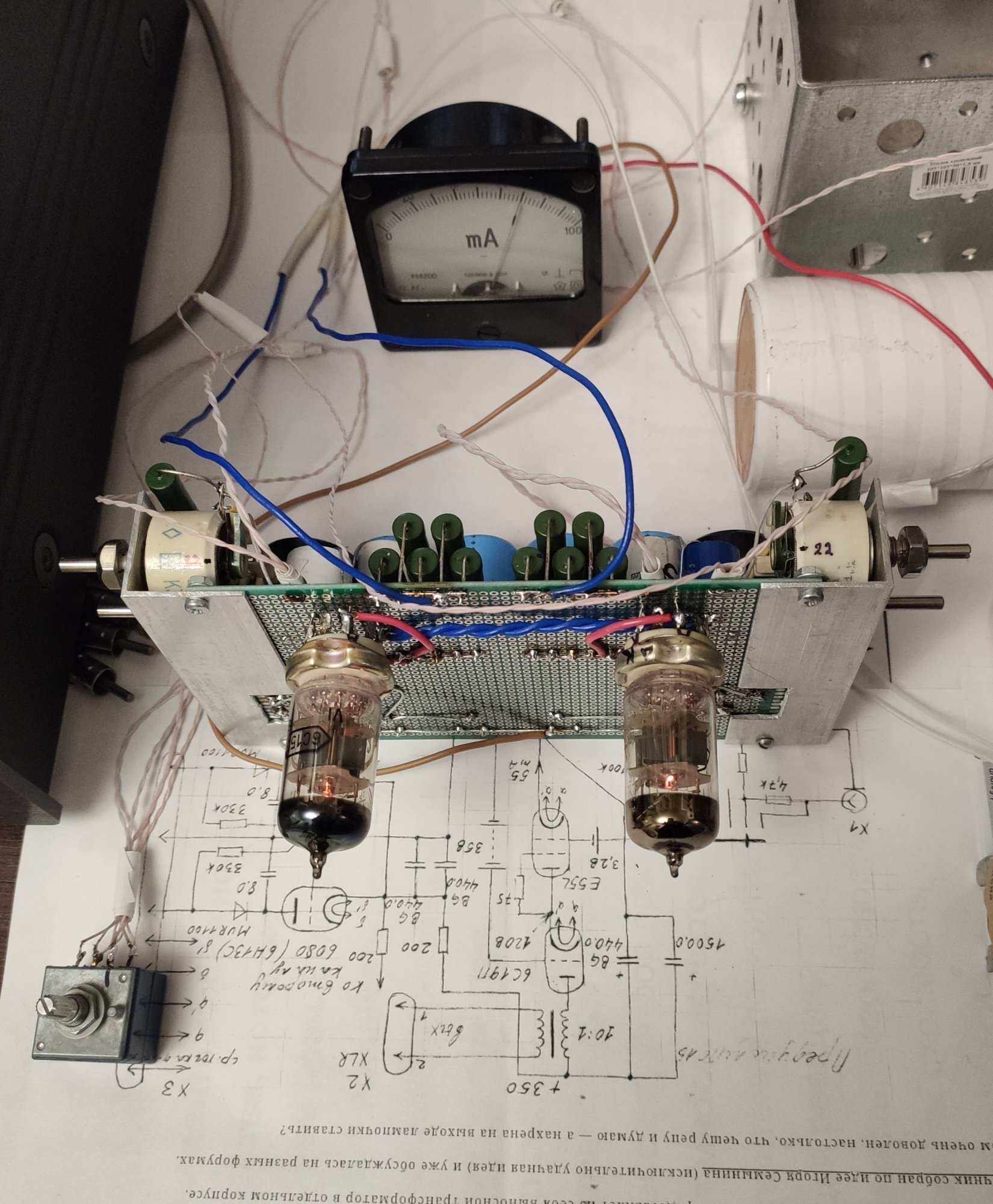

Не стану критиковать ну уж сильно вы накрутили. Понятное дело хотелось как лучше. А по факту усилителю напряжения по схеме SRPP плавный старт не нужен он и так стартует плавно по мере прогрева ламп. Повторителю Агеева он тоже в общем не к чему достаточно емостей.
Из своей практики с гибридом вспомнил один нюанс. Когда возился с макетом, там было сами понимаете тысячи вариантов всё на соплях и все надо перепробовать. Были моменты когда гибрид работает то с фоном то без. В начале списывал на сопли ну потом всё причесал но эффект остался. Стал разбираться и выяснил проблема в земле. То есть в месте её подключения.

Убрал фон с питания ОК. Помогла в исследовании такая простая штукоевина

Хотел как лучше, а надо было подумать несколько раз. Сам виноват, сделал две антенны из проводки. Чертов индикатор еще. У него на плате разделительные емкости, а надо их ближе к входам.
Все таки проблемы с разводкой ( монтажом ) проводов.
Ткнул микрофоном смартфона в динамик.

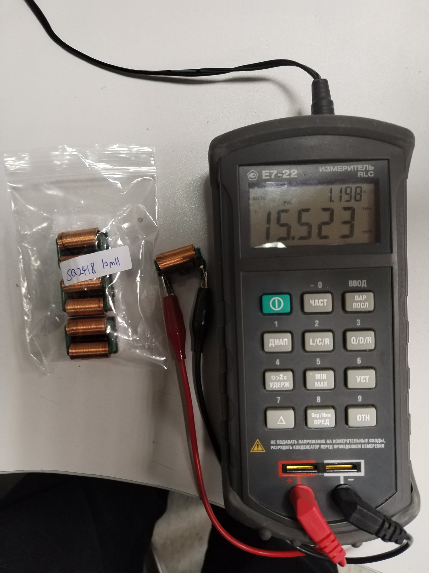

Надо относить мосты подальше от ОК. Занялся крышкой и жду пермаллой, чтоб залить новые трансы в экраны. Питание буду переделывать.
приехали дроссели.

приехали дроссели.

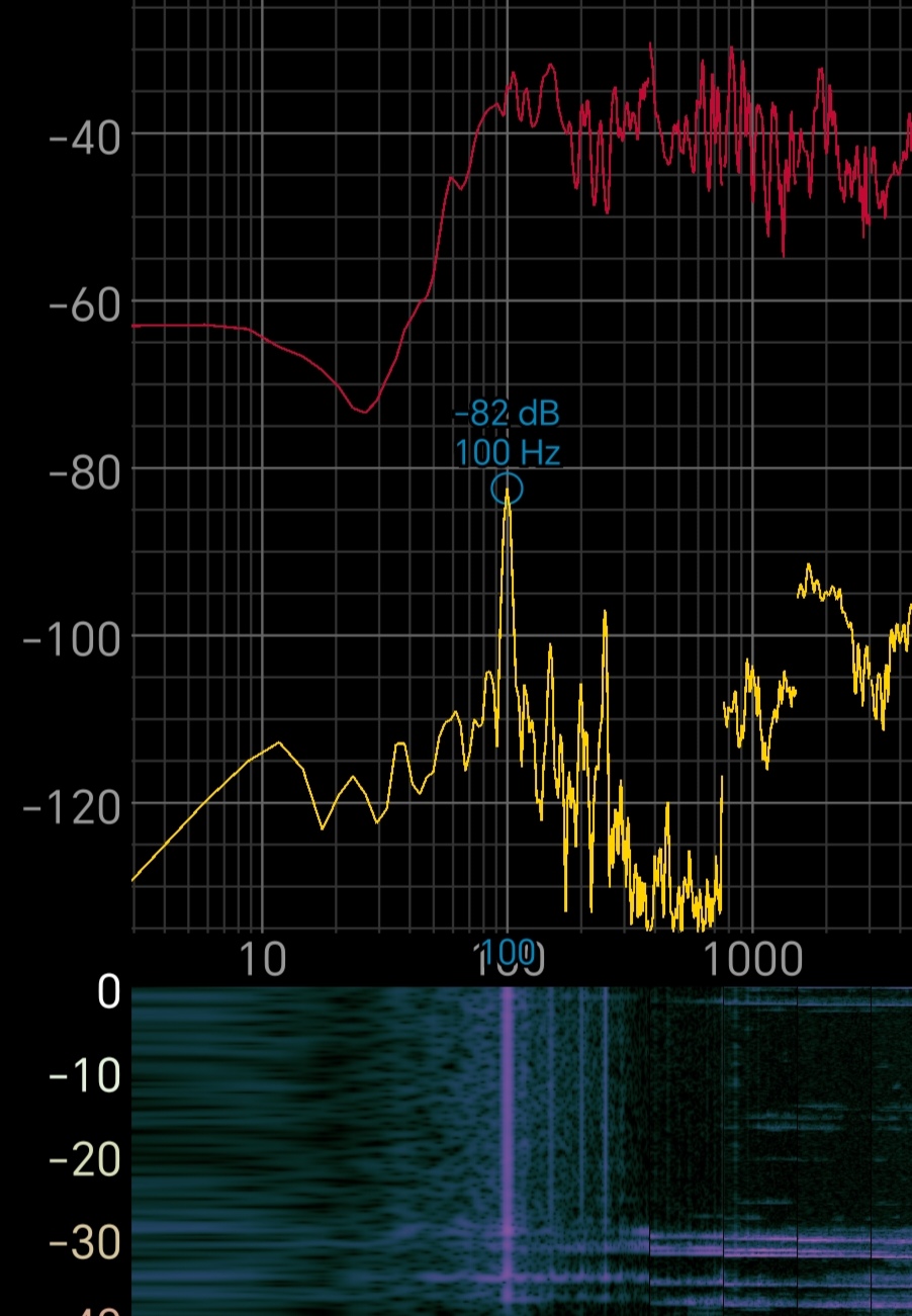

Это у вас товарищ хреновое какое подавление пульсаций у схемы. Если бы были наводки то фонило бы 50Гц. А 100Гц это пульсации после выпрямления. -80дБ не так уж и плохо, но в общем -110дБ было бы куда как лучше.
Да от фона в 50Гц я избавился. 100Гц лезет из-за близости мостов к ОК.

Дядя Саша такой штукуёвиной в виде реле +наушники давненько выслушивает силовики на предмет вшивости и фонючести полем рассеивания.
Интересная идея, при снятии спектров столкнулся с нюансом зависимости величины отметок 50 100 и т.д. от расположения и качества малосигнальных кабелей, земляные петли и ведь часто от них никуда не денешься!

Я так и слушаю макет. Пробовал разные драйверы. Уже давно играет обычный резистивный каскад на 6С15П. Время от времени меняю режимы. Вроде все хорошо, но иной раз чего-то не хватает.
Две или три недели назад придумал поставить на место катодного резистора простроечник, катодный конденсатор прицепил на его поводок. Теперь можно послушать и без катодного кондера и с ним. А можно его и к любой части катодного резистора придвинуть. Сегодня полдня крутил - увлекательное занятие! На разных фонограммах поводок хочется в разные положения поставить. В общем забава та еще.
