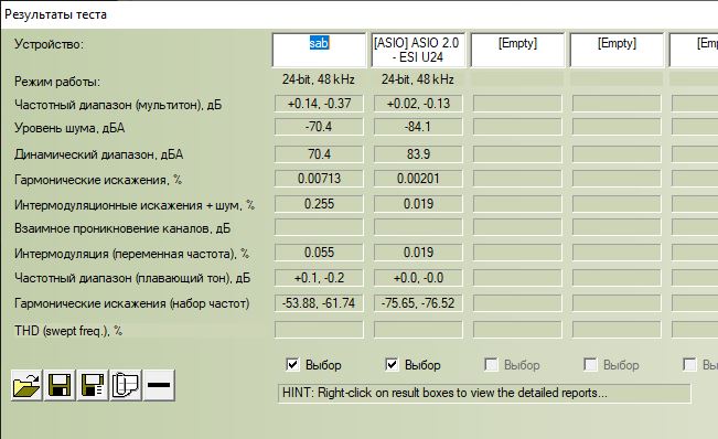

А Вы все про микрофон не успокаиваетесь... Кто-то вытирает жало паяльника мокрой губкой. Кто-то использует медное мочало, а кто-то вольфрамку для мытья посуды. И цель достигается всеми тремя методами. В поиске артефактов приходится применять разные. В тестировании АС использую и не только такие. Микрофон использовался для просмотра спектра. Потом взял с работы карту и вот измерил. Впрочем, все это не важно. За Гапоненко спасибо, но читал не раз. Много читал и не только его. Хотя у него совсем другая архитектура. Конечно на полтинике не семь тысячных. 0.08% до 60W. Лампа на которой снималось - 6Н23П-ЕВ из отобранных на Л3-3, предварительно откалиброван по картам. Но это уже про "неплохо иметь"... Есть все что мне необходимо и в нескольких экземплярах (два осцила, два генератора НЧ и ВЧ, спектроанализатор и куча антенных анализаторов на ВЧ. А мультиметров около 10-ти. Нагрузки всех видов НЧ, ВЧ. Что еще... И безэховая комната и глухая для измерений. Два микроскопа, три паяльных станции, нижний подогрев. Два лабораторных БП... уффф всего и не упомнишь... Поиски продолжаются.
С приборами я смотрю проблем нет. Павел мне хотелось вас убедить что такой результат быть не может в принципе, но вы продолжаете представлять свои факты. На вашем месте я бы задумался почему у вас такой результат в измерениях. Вы ведь не станете верить что дважды два равно три или корень из четырех пять или если у жигули срубить крышу и покрасить в красный цвет она станет кабриолетом. Хотите быть обманутым? Будьте. Кстати RMAA отстой. И обратите внимание в усилители гармоники 0,007 а интермоды 0,25. А как известно интермодуляция формируется в основном из 2 гармоники и это значит что THD должно быть больше 0,25%.
Не могут гармонические искажения быть меньше интермодуляционых.
Кстати RMAA отстой.
Винда тоже отстой. Изолятор USB, рекомендуемый вами, тоже отстой. Дата изолирована, а по питанию нет. вскрывался и тестировался пару лет назад. SPECTRALAB тоже отстой, потому как ломанный. VA тоже, потому как бесплатные сыр бывает только в мышеловке... И REW туда же. Забыл, что симуляторы тоже отстой. Книжка Гапоненко тоже отстой, кстати. "Надо ставить это, надо то" . Где пруфы? Доказано, что mu follower превосходит в десять раз по искажениям srpp, но народ все равно ставит srpp. Интересно почему?! Из-за вкуса "борща". Мне нравится процесс поиска самостоятельно, а не вот это всё "надо поставить 1000мкф в катод". Захожу сюда чтоб сменить ракурс обзора, не позволяя себе зациклиться. А чтоб не казалось что дважды два два три, надо учитывать много факторов. О них ниже.
Заратустру хаяли на всех форумах, хоть лично мне и не очень нравится его реализация, но есть и другие мнения. Как быть с ними?!

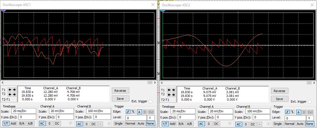

Видел, и понимаю что вычитание никто не отменял. Потому как хвост от 100Гц тянется далеко за килогерц и оказывает влияние на конечные измерения. Возможно и так.
Грязное питание.
Слева то что сейчас с питанием. Справа ждет применения. Желтая на выходе фильтров, красная на входе. 100Гц видно и тут, и микрофоном, и RMAA, и "спектрой" и всем что есть.
Исправлю питание поглядим. Сейчас разговор ни о чем.

Благодарю за дельный совет. До синфазного дросселя 15mH установлено 22000uF. После накопительная на 33000 и ВК. В данный момент представляется как двух звеньевой ФНЧ с большой накопительной емкостью в конце. Токи разряда и заряда первой пары (22000) мне не нравятся. Я слышу их через динамик даже с метра. Симуляция говорит, что просто уменьшение емкости первого конденсатора (пары), не приведет к снижению уровня пульсаций. Однако установка дросселя или сопротивления менее 0.1 Ом перед ним исправит ситуацию. Частота пульсаций по симулятору снижается до 6 Гц. Здесь следует заметить, что отвод на землю должен быть как можно дальше от горячего конца фильтра. Поэтому вытягивание платы фильтров в длину где земля длинным полигоном по центру оправданное благо. Плюс, появляется дополнительное место под пленку. Как это конструктивно теперь впихнуть...

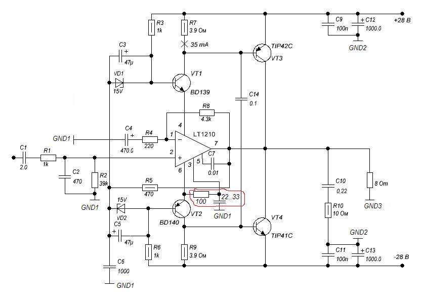

Ну я имел в виду - параллельный каскад...
Від початку, даймонд баффер був винайдений для використання в складі інтегральних мікросхем, у вихідних колах.
Тобто на єдиному кристалі і в режимі класу А. Це накладає на рукосуя, що використовує таку схему, певні обмеження.
Вважаю варіанти використання цієї схеми в режимі класу АВ недоречними і безглуздими, попри всілякі "батарейки"(С) включно.
І байдуже на прізвище бідолахи автора подібного безглуздя.

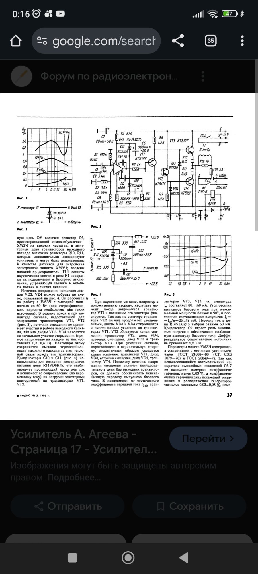

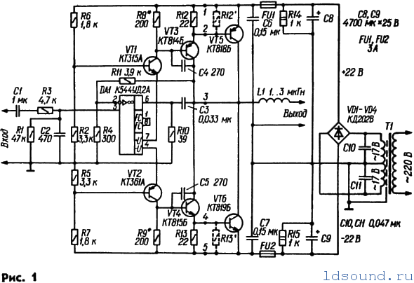

А такого Агеева что то никто не вспомнил? Тут вам и "батарейка" И это 1986 г.
Что касается меня я параллельный повторитель который был предложен Агеевым делал для лампового усилителя напряжения. Что касается повторения этой схема сегодня я бы не стал на сегодня есть более продвинутые решения с более лучшими параметрами.
С таким же количеством деталей? Покажите, что за схема? (Схемы)
Нормальная схема параллельного повторителя - это ВК от Агеева-87. Только вот ёмкость конденсаторов вольтдобавки неплохо бы раз в 5-10 увеличить. И, так как он у меня с питанием всего +- 13, резисторы поставил по 100 Ом.
Хороший результат вместо вольтдобавки с емкостями запитать предкаскад от двойного питания через простые резисторы увеличенного сопротивления, а выходные каскады от- одиночного питания. Советовался про это с Дмитрием Киреевым, отцом Заратустры, он сказал-нормальное решение, но его батарейка проще.
Чисто освежить память, собрал модель сей... сего устройства. Вообще я бы порекомендовал про него просто не вспоминать никогда. Ибо это- совершенно дикие, низкокачественные помои. Да ещё и с батарейкой. Охренеть.
Найкращий технічно варіант з двома дзеркалами, що живляться від джерела сталого струму.
Але, виходить втричи складніше за звичайний двотактний емітерний повторювач схемотехнічно і на кілька порядків складніше конструктивно.
І жодних вольтодобавок чи "подвійного живлення з резисторами підвищеного опору"(С)
І байдуже на те, що то схвалив батько Заратустри smile_1
Бо батько enhanced Diamond Buffer не схвалює подібне безглуздя.
ДумайТЕ

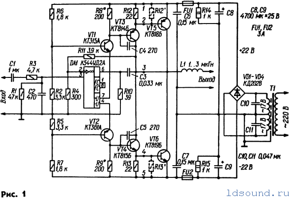

Усилителями данного формата я как то не интересуюсь по этому сразу и не скажу. Может "Черный дьявол" было здесь обсуждение. По моему проще и круче но я не уверен тема не моя.
Вот столько же деталей.
Ну там почему то рекомендуется нагрузка не ниже 8 ом?
4 дарлингтона, 2 резистора, 1 кондёр, между базами выходных транзисторов, вот и весь салат, пофиг 8 или 4 ома нагрузка. Микросхему не грузит и с лампой подружить легко.
4 дарлингтона, 2 резистора, 1 кондёр в несколько мкф, между базами выходных транзисторов, вот и весь салат. Микросхему не грузит и с лампой подружить легко.
У каждой схемы свои радости и печали. Параллельник КЗ не боится, к примеру. А импортные транзисторы бывают составные - с отводом от базы выходного составного транзистора, чтобы обвеской рулить , чего нет у обычных дарлингтонов.
да, Вильгельм , а ты прав. С лампой подружить очень легко. Берёшь дружишь с лампой и сразу на помойку выносишь чтоб этот хлам место не занимал.
без вольтдобавки размах будет очень мал до ограничения)
Работа, конечно отличная, но выход похож только внешне. Транзисторы не дарлингтоны, низкое входное сопротивление и большая входная ёмкость, да ещё вольтодобавка. Я такое не выкладывал.
Не пробовал такое включение. Но пара составных быстрых MJE 15033-34 -по памяти, на 200 кгц пыхнула насквозь.
