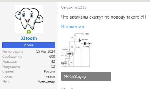

хорошо, дайте ваши рекомендации на 6с45П
Хочу убрать с вашей дороги грабли на которые вы норовите наступить.
_spasibo
У АБ нет гибрида на 6ж51п.
а на кой ему все гибриды иметь, достаточно охарактеризовать представленную схему_da
Здесь очень сильно зависит какой будет ВК.
ну так тема вроде про Агеевский, про другие вопросов не ставил

Помню. Хочу убрать с вашей дороги грабли на которые вы норовите наступить.
У АБ нет гибрида на 6ж51п. Иначе мы бы об этом знали.
Здесь очень сильно зависит какой будет ВК. Да работать как то будет. Возможно справится с его любимыми 2SK1058 2SJ162. А остальные будут курить в сторонке.
А вот тут вы мимо. Упомянул 6Ж51П именно в теме применения ее в гибридной схеме, с латералами на выходе. И что интересно, лампа эта пин-совместима с роскошными ГДРовскими EF80- EF800-EF860 , просто у тех усиление в триоде 35, а у 6Ж51П аж70.

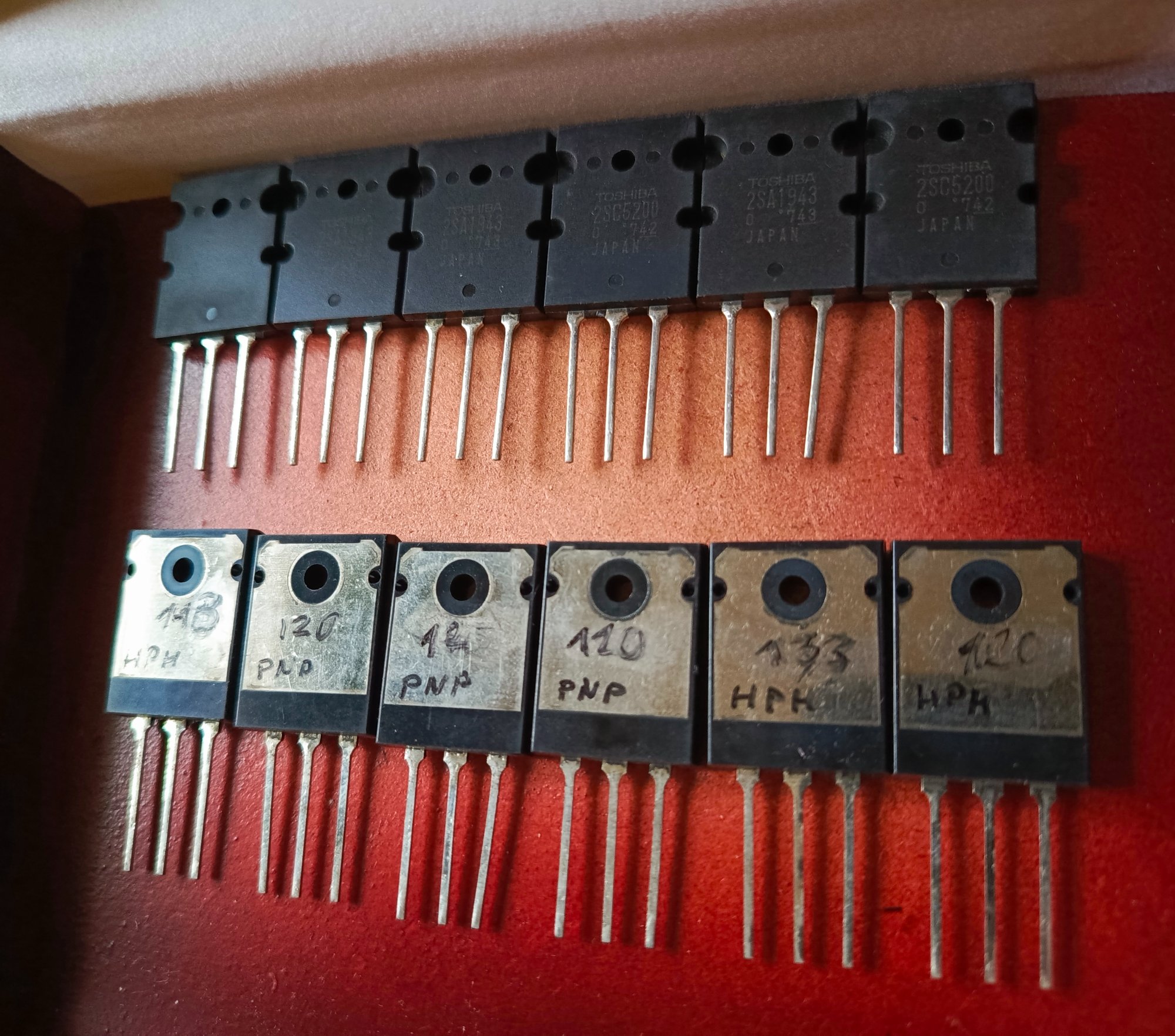

ну тута утверждают что надо те меньше 1 килоома, как только приедут прокладки из нитрида алюминия обязательно попробую 6п14п
Агеевская схема, если мне не изменяет склероз, монтируется без прокладок, впритык рядом одной проводимости на один радиатор.
про тепловую взаимосвязь в курсе, долго кумекал как сделать и всё же решил делать с прокладками из керамики чем изолировать и резать радиаторы ( купил на валдберризе радиатор не дорого но очень энергоемкий и симпатичный, рука не поднялась его пилить, да и не просто кромсать 10 мм основание)
тесты прокладок из нитрида люминия показали что теплопроводность их сродни самому люминию
тут в теме есть изделие с прокладками, автор утверждает что ток как вкопанный, хотя у него судя по фоткам прокладки из оксида алюминия, а они чуть хуже по теплопроводности
тут в теме есть изделие с прокладками, автор утверждает что ток как вкопанный, хотя у него судя по фоткам прокладки их оксида алюминия, а они чуть хуже по теплопроводности

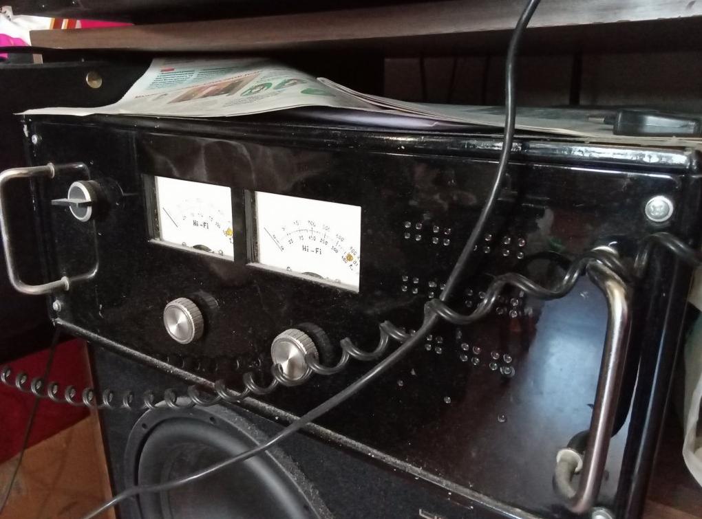

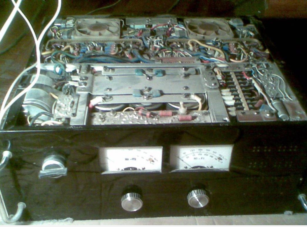

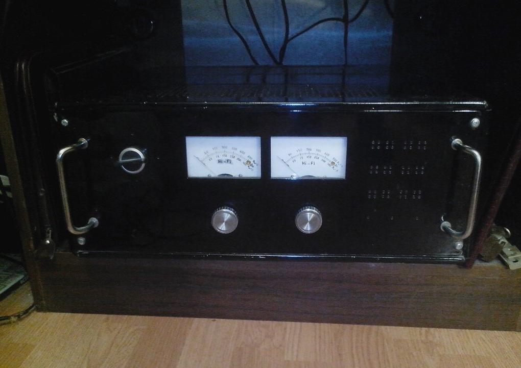

Бесполезно. если в КП температура повысилась с 20 град до 30-35 и УНЧ стоит не на открытом месте, а в мебельной стенки - жди беды. Уже два раза сжигал версию Агеева по 1000 Вт на канал с режимом А до 50 Вт. И 5 шт. вентиляторов и умная система регулирования ими не спасла..._da
канешна не спасет кулер если температура внутри корпуса будет такая же как транзисторы, подсоса прохладного воздуха нет, кулер просто гоняет горячий воздух, нужна вентиляция корпуса, кулер не панацея

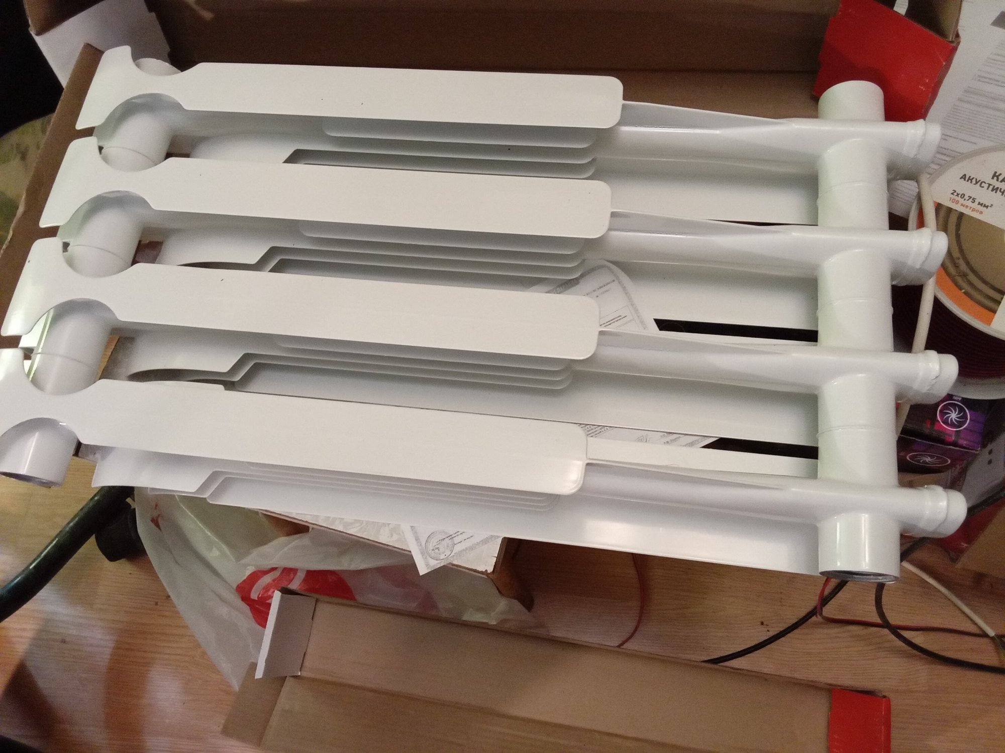

Вношу рацуху - вместо водяного охлаждения, делать воздушное - с помощью бесшумного пылесоса и радиатора с воздушным охлаждением изнутри, и если нужно, рассеивать 10-30 кВт то уже и снаружи! _kubok
Тут и дырки для входа и выхода воздуха уже есть на резьбе.smile_1
Это хорошо, но почему никто не предложил систему испарительного охлаждения? Она самая эффективная. Капельница Кельвина, вода и вентилятор – что ещё нужно
Нет желания резать радиаторы- так можно на толстую пластину привинтить пару транзисторов впритык, а уже пластину - на основной радиатор через слюду +пасту. Термообмен идеальный. Чтобы ноги в воздухе не болтались и не отрывались с проводами, под ноги - планку из стеклолита, на нее распаиваем выводы и туда же провода , на плату пойдут.

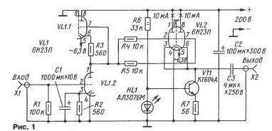

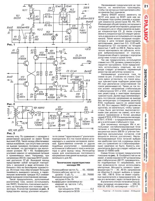

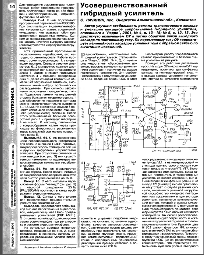

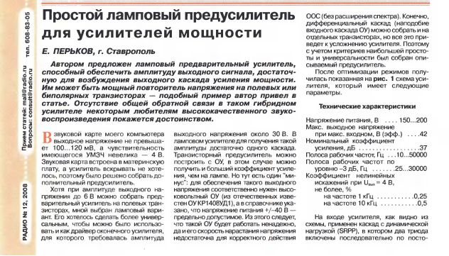

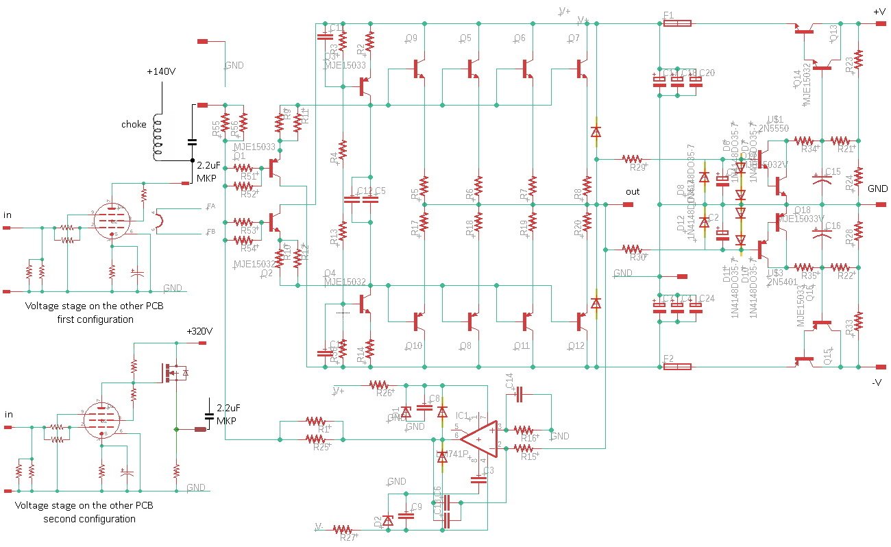

А вот еще интересный вариант ООС нашелся

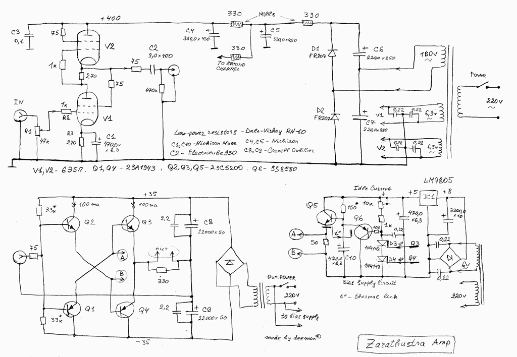

Дядя Игорь, не мудри пожалуйста, делай выход по Агееву из Радивы за 1987 год. Заменив кондеры и резисторы вольтдобавки парой резюков по 820Ом 2-3 вт https://archive.radio.ru/web/1987/02/030/ А уже раскачку- на лампочке. Спец трансик , как говорится, у тебя припасен.
Там ООС на операционнике интересная. Работает до 200гц.
А! Понял в чем фишка. Но этой доп схемы не видел нигде, мощник печатали, а узел ООС не видел ни разу. И только сейчас понял, что это модернизированная схема, вторая.
Возьми 6п14п и заведи в нее с выхода оос, подскажу, как.
Как завести ООС ты мне уже объяснил. Меня больше беспокоит не убьет ли она всё, ради чего этот гибрид строится.
Звучание повторителя без ООС -отдельная тема . И там есть нюанцы. Как и то, на чем повторитель сделан . И сочетание лампы с повторителем - простое и удачное решение.
Вот и я про нюансы...

А вот такой вариант драйвера, как вам?
Тем более что деталей там совсем не много. Транзисторчики тоже в наличии и проверены на подлинность.

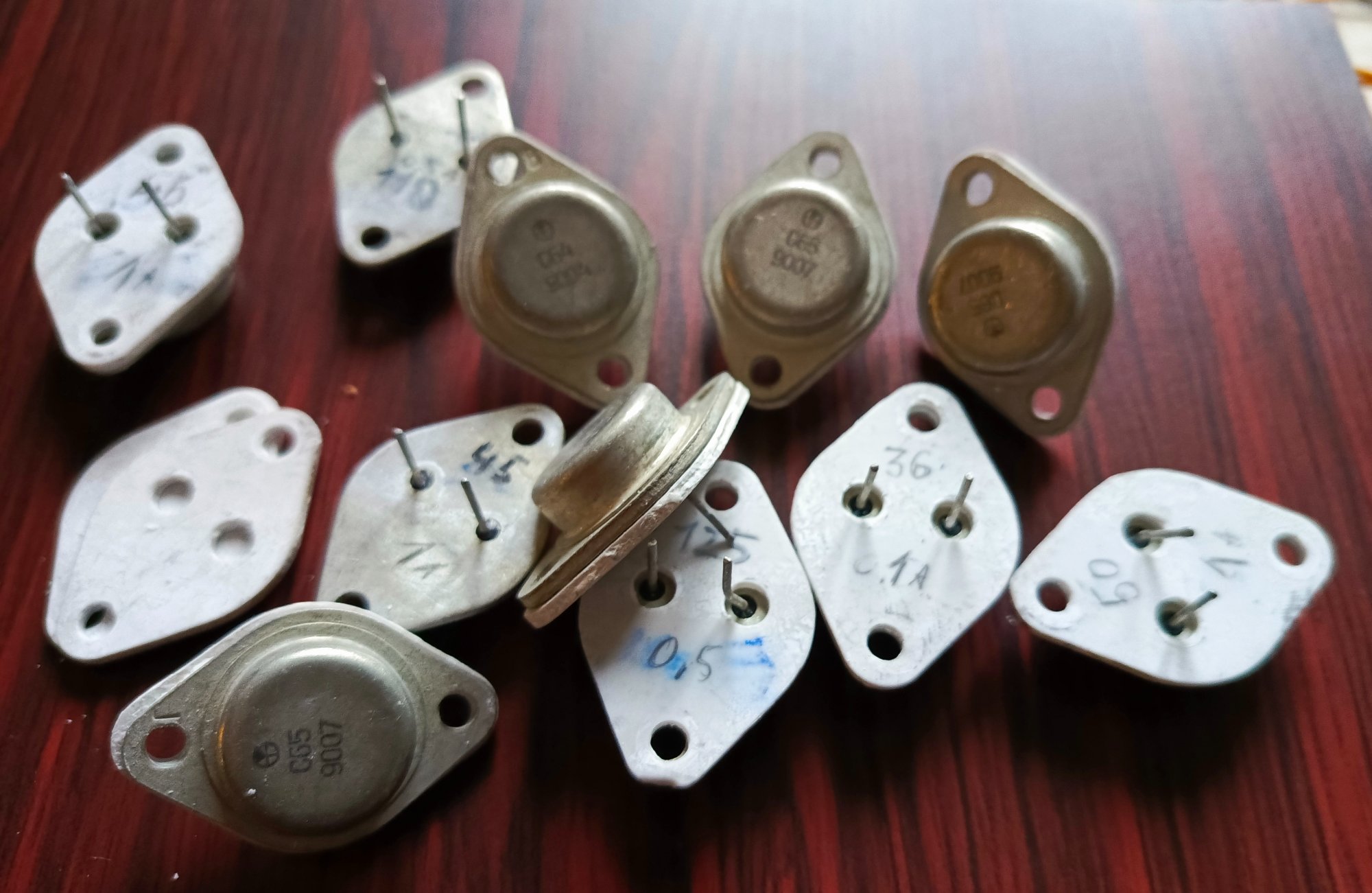

Подлинности мало, из 12 пар транзисторов не нашлось ни одной чтобы получить ноль на выходе 🥺, приходится ровнять базовыми резисторами, но как это отразится на искажениях пока до этого не дошло. Схема очень критична к бета транзисторов😡
Простота схемотехники обманчива :(
При условии, что базы входных транзисторов висят в воздухе ))))

Не знаком с вашими проблемами. Ноль на выходе всегда ноль. Схема так задумана.
Есть мизерная разница в падении на переходах у N и Р транзисторов, но она выравнивается тоже . Зато игры с прокладками под транзисторы ничего хорошего не дают.
Странно, а для чего тогда подключают в некоторых реализациях подобного повторителя устройства на операх для балансировки ноля на выходе если схема априори задумана с этим нолем на выходе?
Сколько не делал вариантов подбора пар транзисторов, ноля не разу не увидел!
Если бета больше верхнего транзистора уходит в плюс, если нижнего то в минус соответственно.
Хотя чаще в минус поскольку бета у 1943 больше чем у 5200, по крайней мере из того количества которое у меня есть, хотя 12 пар вроде не мало!
