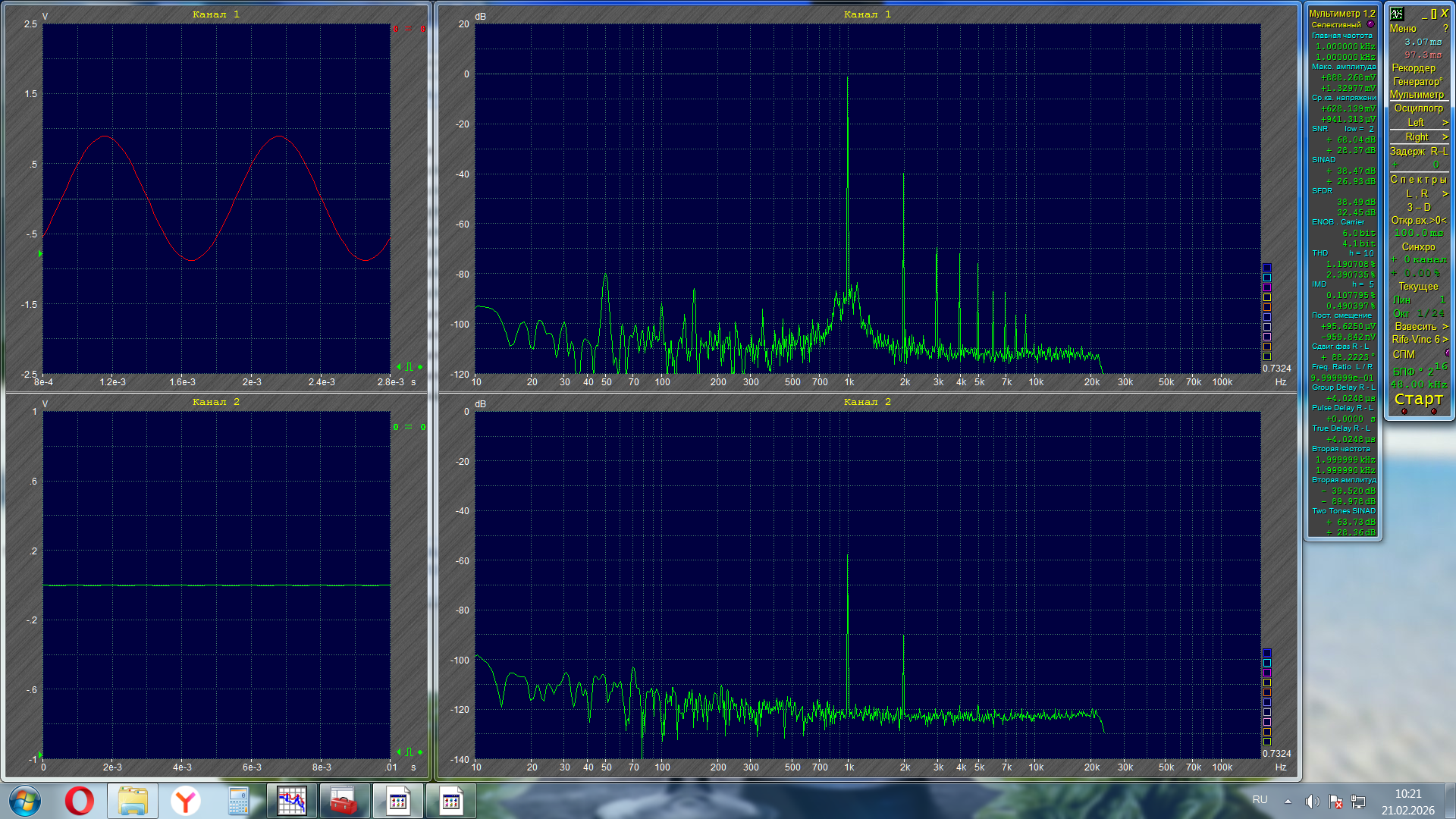

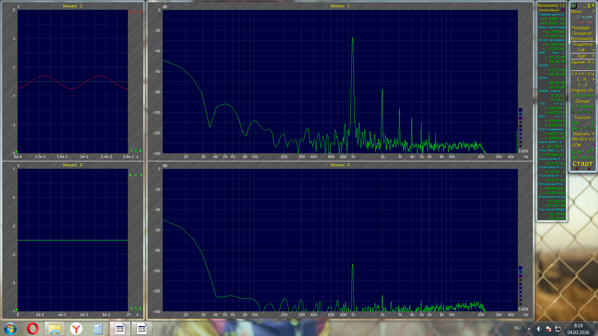

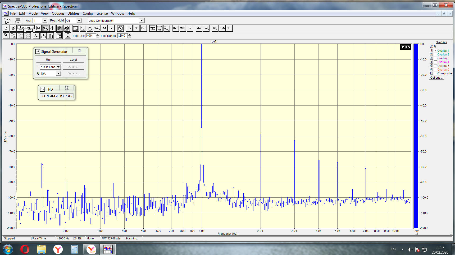

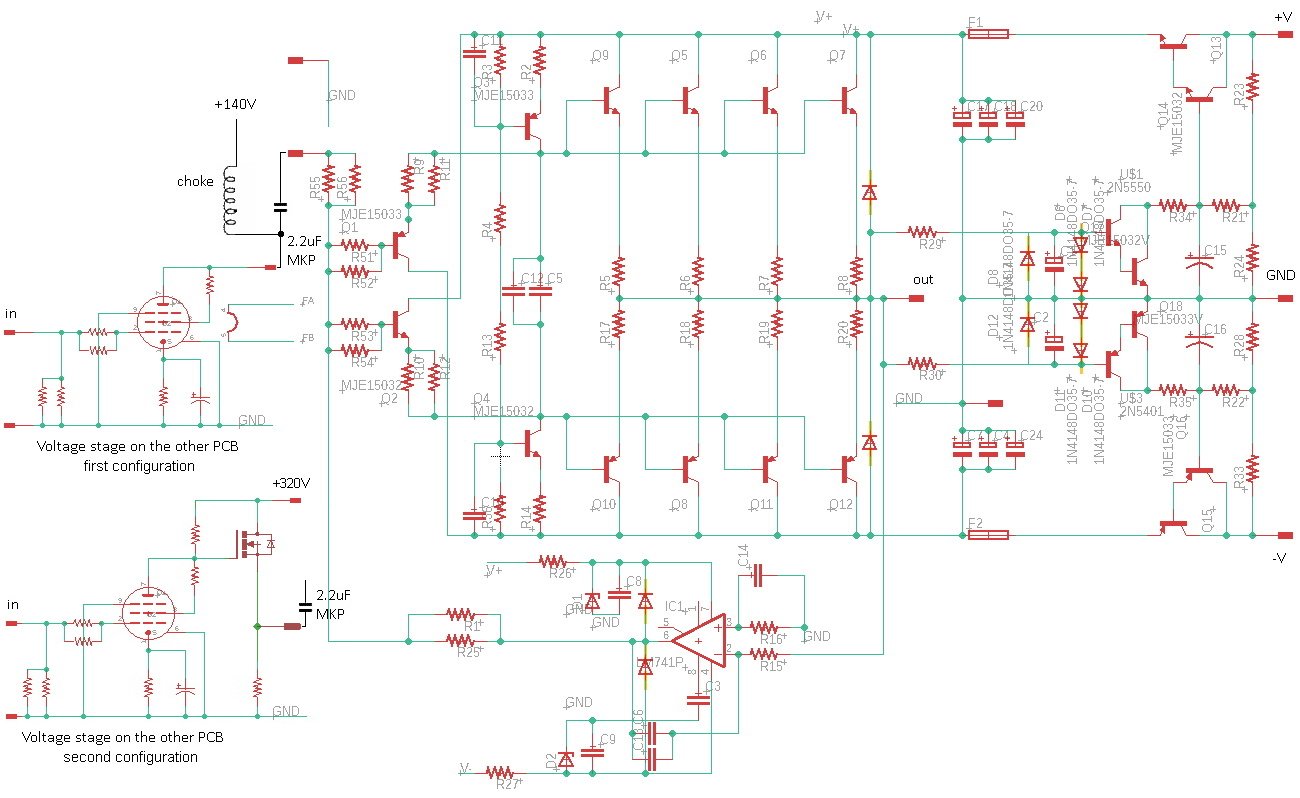

задолбал этот недоалмаз, поставил в УН 6ж51п, чуть лучше но...
кстати, с конденсаторами вольтодобавки спектр ишо хуже, толи гранаты не той системы конденсаторы такие smile_15

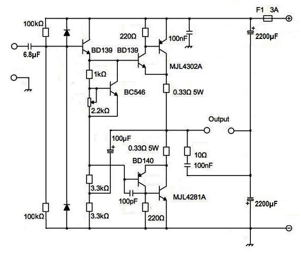

могет стоить попробовать все же ВК усилителя А. Чиффоли, поставить одну/две пары выходников
делайте Заратустру ,зачем велосипед изобретать
тут тоже не все просто, смещение какое то замудреное с тепловыми связями, диоды смещения надо засовывать в радиатор под выходные транзисторы, предварительно высверлив отверстия под энти диоды :(
    396.6 KB · Просмотры: 139

Ну если только для пояснения, а так лампу очень мощную надо. У меня спаян похожий хвост, на все случаи жизни, наверное и с лампой бы работал.
Сколько входное сопротивление этого хвоста?
Якщо примружити ліве око, кілоОм двадцять-тридцять, не більше.:)
Але, для роботи в режимі класу АВ той хвіст невдалий, бо схильний до збудження на fT драйвера з виходом Священного Білого Диму зі транзисторів вихідної стадії. Хвіст потрібен за Локанті, або двійко ЕП за Селфом, на крайній випадок.
Аби не перейматись вхідним опором будь-якого хвоста, виконуйте голову за схемою SRPP і не зважайте на будь-чиї марення, бо у неї вихідний опір найнижчий з можливих схем на вакуумних лампах.
Тут Вы несколько преувеличиваете,схема Шиклаи не рекомендуется в классе АВ с глубокой отрицательной обратной связью, в данном случае, таковой не предвидится, а искажений у Шиклаи меньше, чем у обычной двойки.

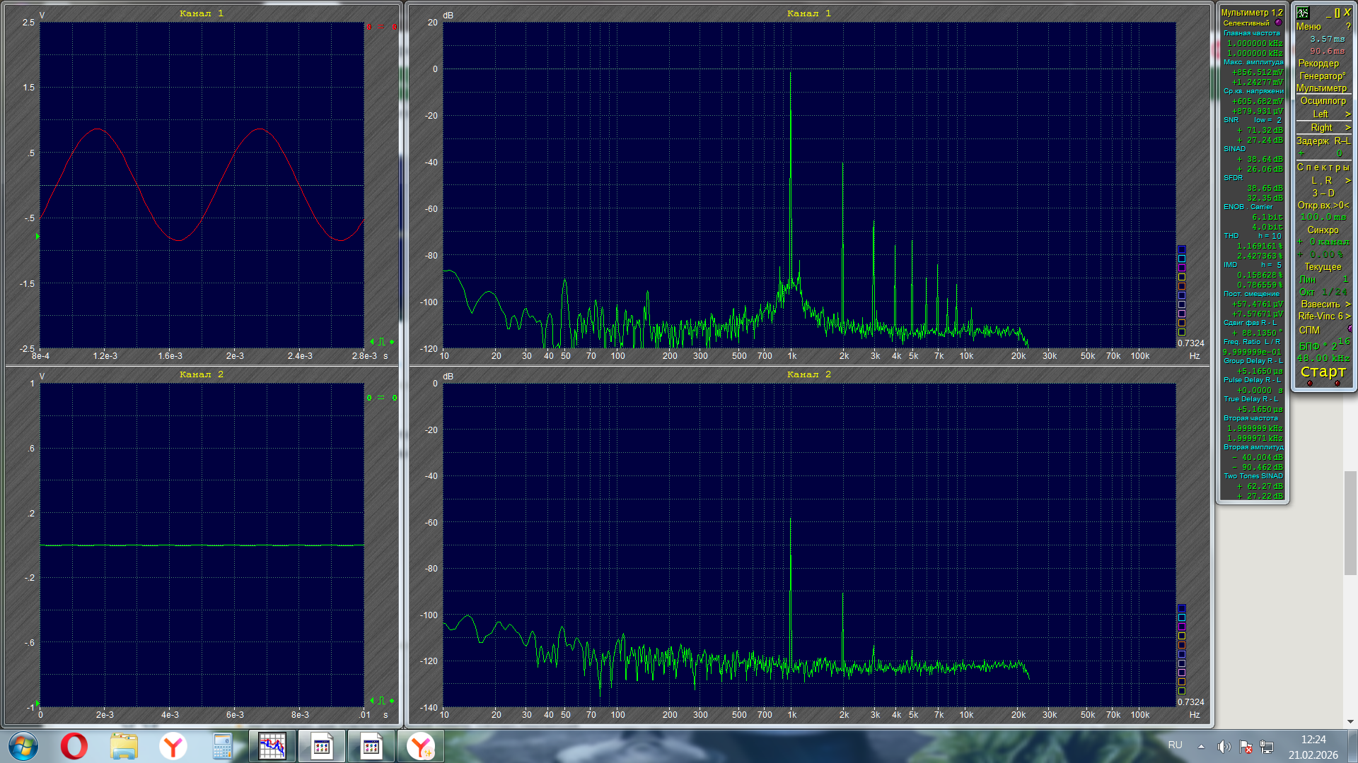

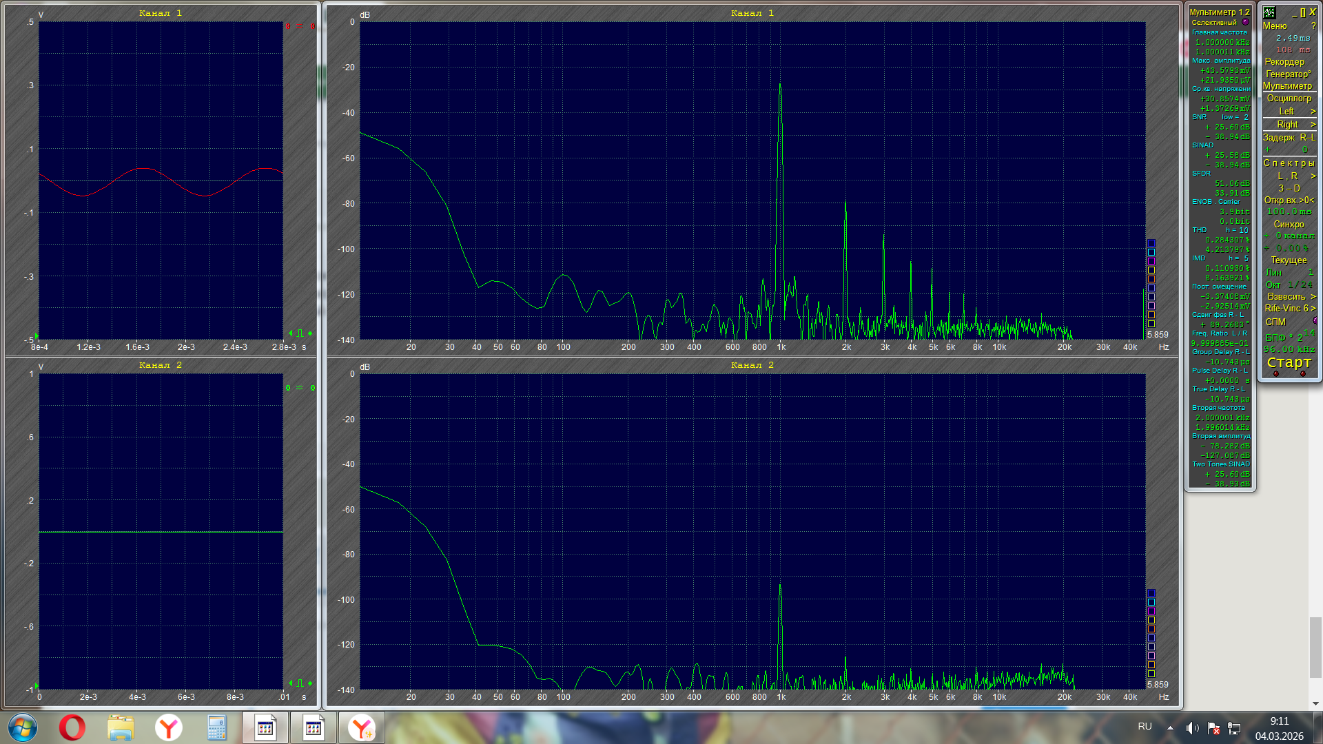

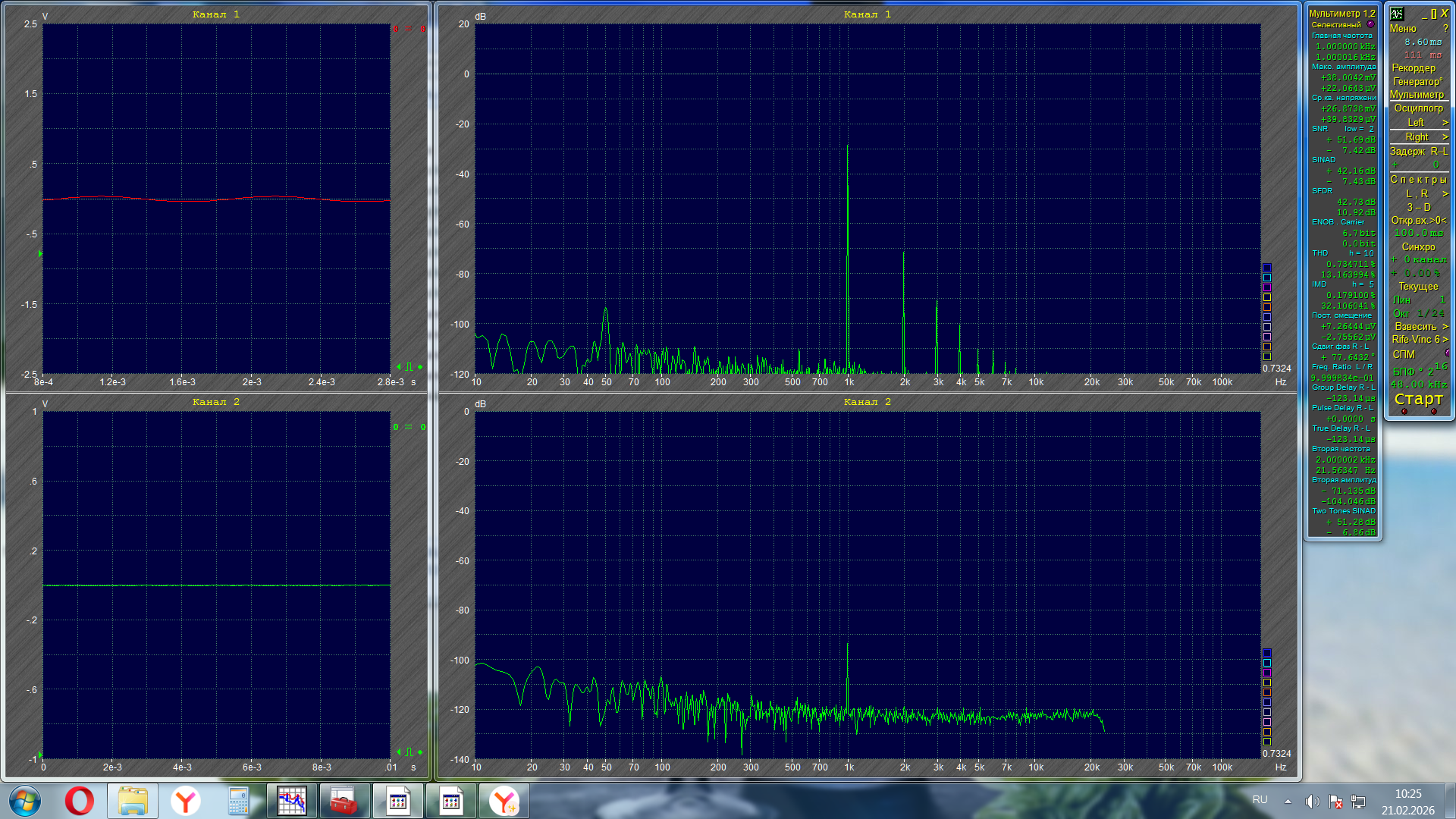

каким то чудом удалось подобрать пару предвыхода и отстроить ноль на выходе даже с подключенной средней точкой транса,
первый скрин на выходе ВК 6в на 8 ом, второй на входе ВК, в драйвере 6ж51п
при 7 в на выходе начинается ограничение синусоиды, конденсаторы вольтодобавки отключены

Не ідеально, але зовсім непоганий спектр, швидко спадаючий .
Можна деталізувати - струм спокою, яка схема, і так далі.
Какой уж тут идеал :(, хотя какой никакой прогресс таки есть, походу 6ж51 не справляется с нагрузкой, ток покоя 250-260 мА, питание прим ±26, схема обычная Агеевского повторителя
То нахіба вам пентод? Візьміть подвійний тріод, увімкніть його як SRPP, взявши вихід з катоду лампи верхнього поверху. Або відмовтесь від того безглуздя на користь чого-небудь на кремнієвих компонентах
Спектр у мого "Бриза" не кращий, але відривали з руками, коли була можливість його робити.
ну вот СРПП на 6н6п, и? где профит?
Пентод нужен для большего усиления, с триодов мало!

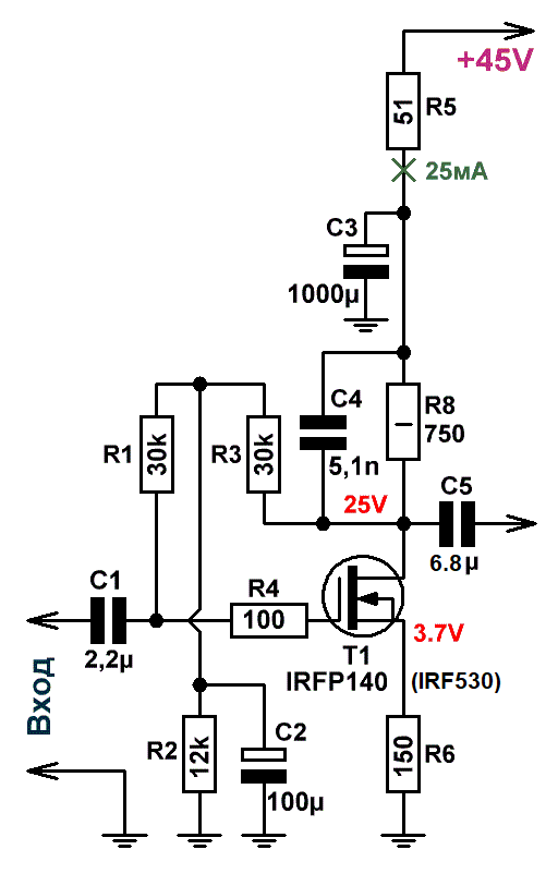

Я пробовал вообще Агеевский повторитель с помощью китайских мосфетов раскачивать, у них входная ёмкость раза в два меньше оригиналов. Звук получается, как у лампового двухтактника, на любителя.

Всё тут с оос в порядке. Каскад взят отсюда.
Костя Мусатов утверждал, что IRF822 - обычный мосфет с пентодными ВАХ, а он с лампами больше собак съел, чем Ким Чен Ын. Я использовал IRF730, с ним тоже мерзкий звук пентода обеспечен, мягкий и бархатный, как уверяют любители. Труднее найти мосфет с триодными ВАХ.
ООС сток-затвор организовать. Которую в вашей схеме вычистили. И будет триодная ВАХа.

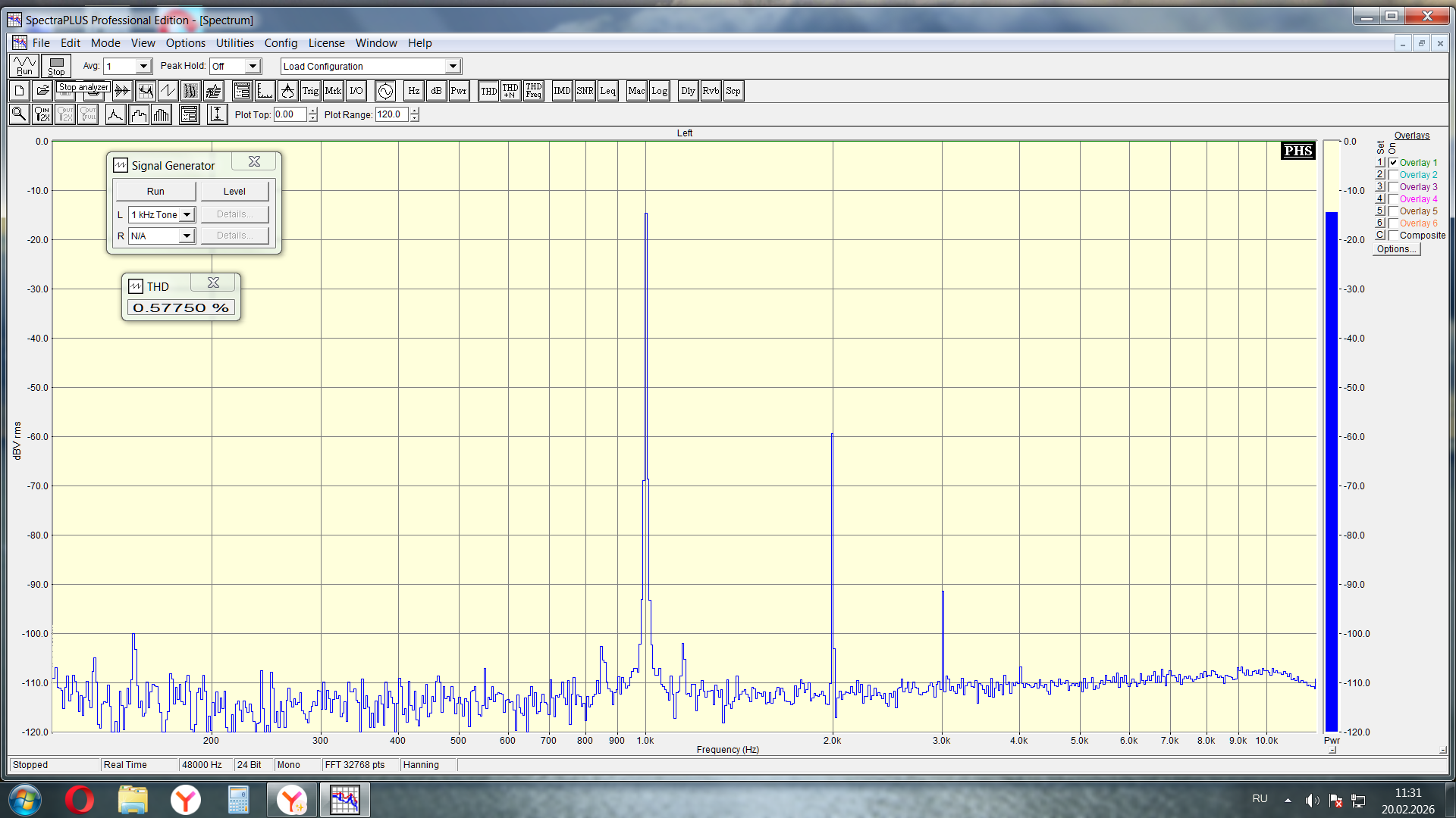

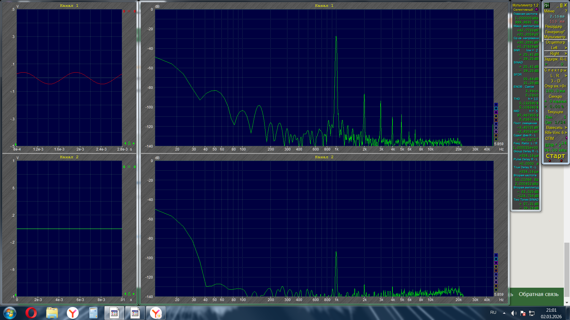

Хочу спросить местных аксакалов: какой из ВК выбрать - по Агееву или Заратустры?
Жодний з тих не вартий часу, втраченого на його виготовлення і налаштування. Не вважаю себе акса калом, просто фаховий схемотехнік, якщо що. ;) smile_10
вот на на данный момент 2 фаворита, 6ж51п и 6п14п,+like только у 6ж усиление значительно больше, на 6п14п маловато,:( СРПП на 6э5п что то не впечатлил, спектры с ВК Заратустры, хотя с Агеевским разницы особо нет
6П15П хороший компромисс звук-усиление. За спектры - вам респектры!
Насчет 6Ж51п, у нее внутреннее килоом 10, в отличие от 1, 4 кила у 6П14п и кила 2 у 6п15п. А значит, нагрузочная и полоса у 51-го пентода слабже . Уж больно нагрузка проблемная , в виде квартета мускулистых транзюков.
