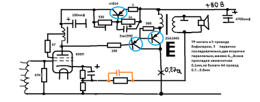

Глянем неспешно.а мне интересно,какое, у него сопротивление насыщения,нигде в справочнике не указывают у п215-0,3ом,гт806-0,04ом
Follow along with the video below to see how to install our site as a web app on your home screen.
Примечание: This feature may not be available in some browsers.
П215 - 0,3 Ом - 0,9В 3Аа мне интересно,какое, у него сопротивление насыщения,нигде в справочнике не указывают у п215-0,3ом,гт806-0,04ом
чуть не подавился: 806- 20 Ампер, 813-30 А. БогатыриП215 - 0,3 Ом - 0,9В 3А
П210Б,В - 0,12-0,5 Ом - 0,6-2,5В 5А
П210Ш - 0,25 Ом - 1,5В 6А В=15
П210 - 0,2 Ом - 1В 5А
П210А - 0,12 Ом - 0,6В 5А В=10
ГТ806 - 0,04 Ом - 0,6В 15А
1Т806 - 0,03 Ом - 0,6В 20А
1Т813А - 0,027 Ом - 0,8В 30А

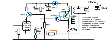

еще один шаг и готова схема на нашем КТ 825.решил убрать дроссель,он при наличии трансформатора на выходе практически не нужен,схема стала намного проще в изготовлении
Такие напряжения они выдержат при запирающем напряжении БЭ плюс 1 В. При обычном управлении типа резистор 10-30 Ом паралельно БЭ, хорошо если 60 В выдержат.гт 806в-120в гт806д-140в
скорее вы правы с германцами надо 25....30в питание это не 2SA1943 240вольтовыйТакие напряжения они выдержат при запирающем напряжении БЭ плюс 1 В. При обычном управлении типа резистор 10-30 Ом паралельно БЭ, хорошо если 60 В выдержат.
А сейчас проверим, 806й с резистором бэ 30 ом, пробивалка рядом.скорее вы правы с германцами надо 25....30в питание это не 2SA1943 240вольтовый
там еще от тока будет зависеть ,при токе 0,5а скорее не выдержат 50в,а там хзА сейчас проверим, 806й с резистором бэ 30 ом, пробивалка рядом
Поменяю методику, дам от питалова 30 вольт, ток 0,5А, как советуете.там еще от тока будет зависеть ,при токе 0,5а скорее не выдержат 50в,а там хз
