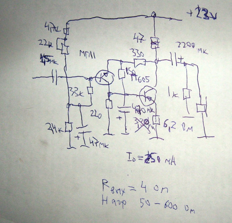

Схема на биполярах. Два момента. Очень низкоомная обвеска смещения входного транзистора, такое впечатление, что по привычке работы с германием. Там все резюки можно увеличить на порядок. И я бы базу 819го притянул к земле резючком на килоом, добавив тока предвыходному триодику.Класс А, и работают. Тут без (-) и делать нечего, наставят вмиг, но не понимая, щас, транс намотаю, и всем покажу...
Вместо 2SK1058 поставил Fairchild FQP50N06, тоже работает
