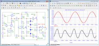

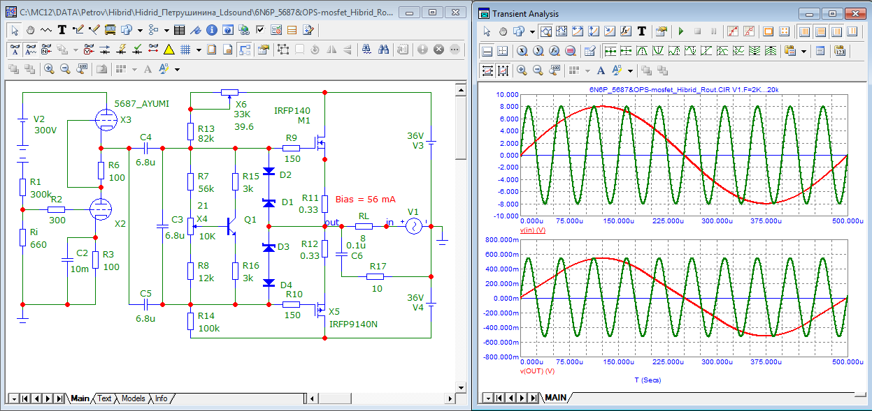

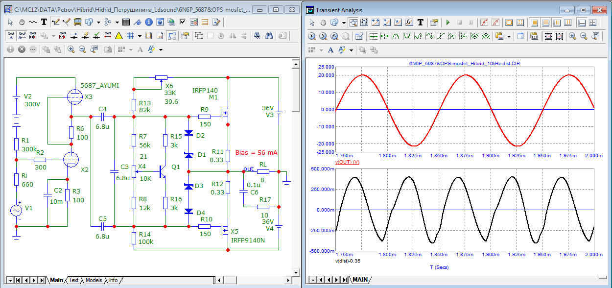

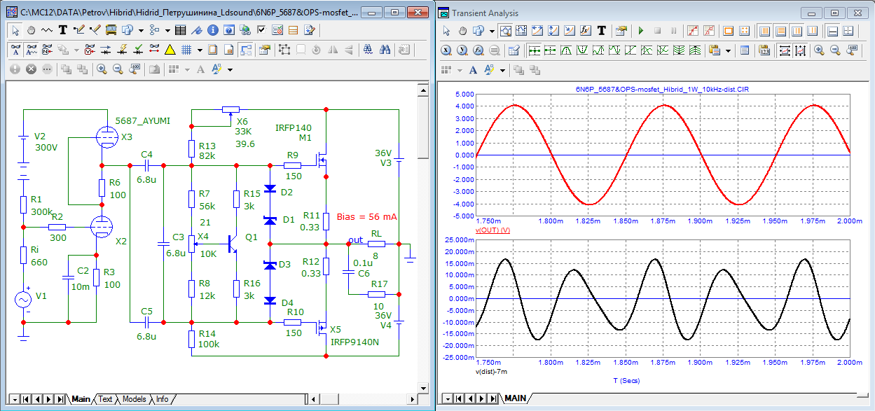

Тихо, чтобы не подслушали. Дроссель- долой. Резистора 10 ком хватает. Питание два по 30 в. Свои 45 ватт на 8 Ом получите, распишитесь. И ток покоя 250-300мА. Радиаторы греются , как лоб слегка температурящего.
1767309384814-jpeg.166313
Это вам за то, что Богу не молитесь.
Полпроцента искажений. Чо, не могли больше натянуть?
Надо у Декодера спросить, как это звучит. Он игрался с таким повторителем.
А самое главное- когда проводил опыты по применению вертикалов на выходе, был неприятно удивлен трудно устранимой ступенькой, которая уходила лишь с током покоя от 0,7 А и выше. Что резко не похоже на поведение латералов. которые даже с закороченными затворами и нулевым током покоя на низкой частоте выдают приличную синусоиду, а проявляется ступенька где-то на десятках килогерц.
Удивлен током покоя в 55 мА.
Они выходят на нормальный режим в безоосниках на половине ампера, некоторые на токах выше.
В качестве драйвера пробовал 6Н14П, 6Н6П. Обе не подошли, не хватило усиления, выручила 6Н23П.

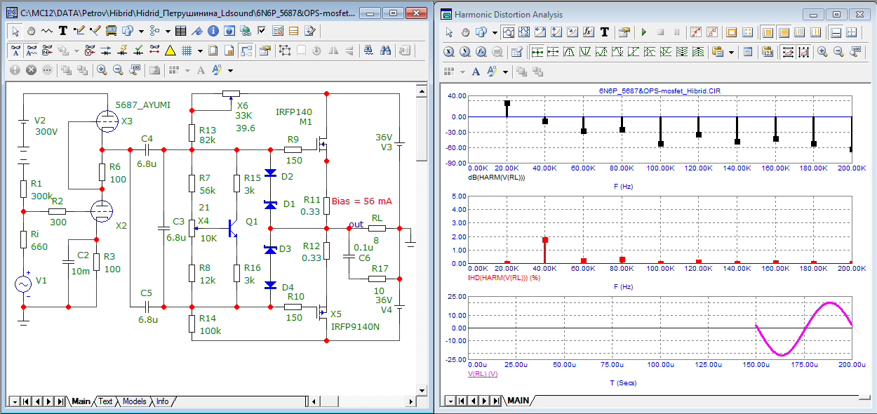

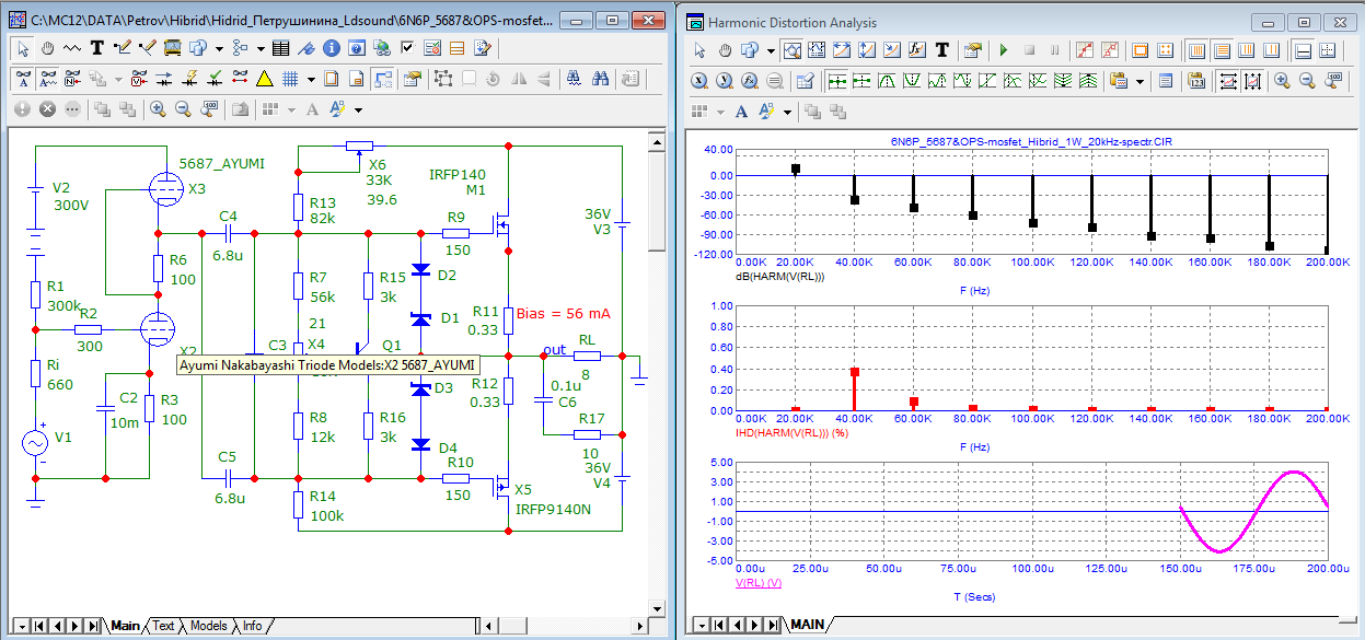

Гибридный усилитель без ООС
Собран в двух экземплярах, весьма стабилен, за примерно пять лет не понадобилось подстраивать ни ток покоя ни ноль.
Разумеется на выход добавлена цепочка цобеля, С3, С5 уменьшены до вменяемой величины, подобран режим SRPP и пр. У друга работает на такую непростую нагрузку как Quad ESL-63.
Неоднократно сравнивался с другими усилителями, от однотакта на 2А3 (и с драйвером от АБ и другими драйверами) до сверхлинейника Benchmark AHB2.
По звучанию с точки зрения приближения к звуку как он слышен на акустическом концерте в хорошем зале на хороших местах, во всех случах выходит победителем с разной степенью отрыва.
Почерк (то, что вносит в звук усилитель) выглядит так, слева гибрид, справа для сравнения Benchmark AHB2.

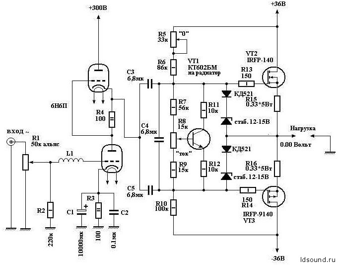

Схема с капканом. Резисторы смещения затворов нужно разбить на две части и емкостями прибить к земле летящие по питанию пульсации. Или стабилитронами. Иначе зафонит неизбежно.
llano_trinity_100_schem_1of4-jpg.166187
Но никакого фона нет и не было, хотелось бы понять что имеется ввиду и где капкан. Возможно, в случае наличия каких-то экстремальных пульсаций по питанию?
В эту схему́ на выход поставить плавкую вставку ампера на полтора, чтоб при (мало ли что!) пробое НЧ динамик АС не закоптить. А параллельно предохранителю два встречно включенных через резистор 4.7 кОм светодиода, как индикаторы постоянки.
Как говорил Тит Лукреций Кар: Раз в (античной) жизни струляет и незаряженное ружжо!
Стреляет, туды его в качель. Вот только не вижу нигде схемки, чтоб и рыбку съесть... и релюшку не ставить и красиво сделать. А то суховскую кабелечистку нешибко в безоосник затулишь.

Остаётся только быстродействующий предохранитель на 1.5 А и светодиоды с резистором. Или реле вольтажом на половину питания с диодно-выпрямительным устройством через резистор с конденсатором (ФНЧ) на общий провод – как только зл@я постоянка выползла – а реле тут как тут – сработало и АС отключило.

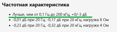

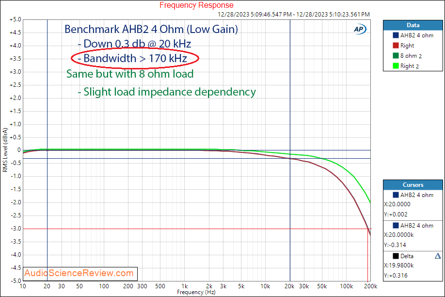

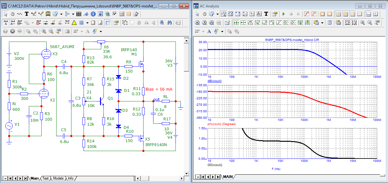

полоса пропускания Benchmark AHB2 не превышает 200 кГц, а выходное сопротивление болтается между 0,02 Ома на частоте 20 Гц и 0,24 Ома на частоте 20 кГц.
Выходное сопротивление гибрида равно 0,6 Ом и стабильно во всем звуковом диапазоне.
Известно что THD и IMD слабо коррелируют с качеством звука, и никак не характеризуют уровни искажений во временной области. Малая полоса пропускания говорит о невысоких динамических характеристиках (SR, Time Propagation Delay, SID)
p.s.
большой перепад выходного сопротивления Benchmark AHB2 в звуковом диапазоне будет приводить к болтанке "начинки" формант, а низкая малосигнальная полоса (она будет чуть выше 200 кГц) не обеспечит хорошую работу в микродинамике.
    77.7 KB · Просмотры: 111
    77.4 KB · Просмотры: 123
    75.4 KB · Просмотры: 108
p.s.

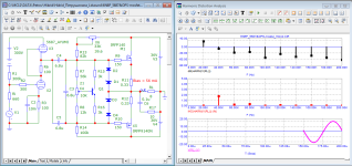

Как видим, даже с током покоя ниже 60 мА нет кроссоверных искажений, спектр короткий, по сути одна 2-я гармоника ниже порога слышимости.
    57.3 KB · Просмотры: 95

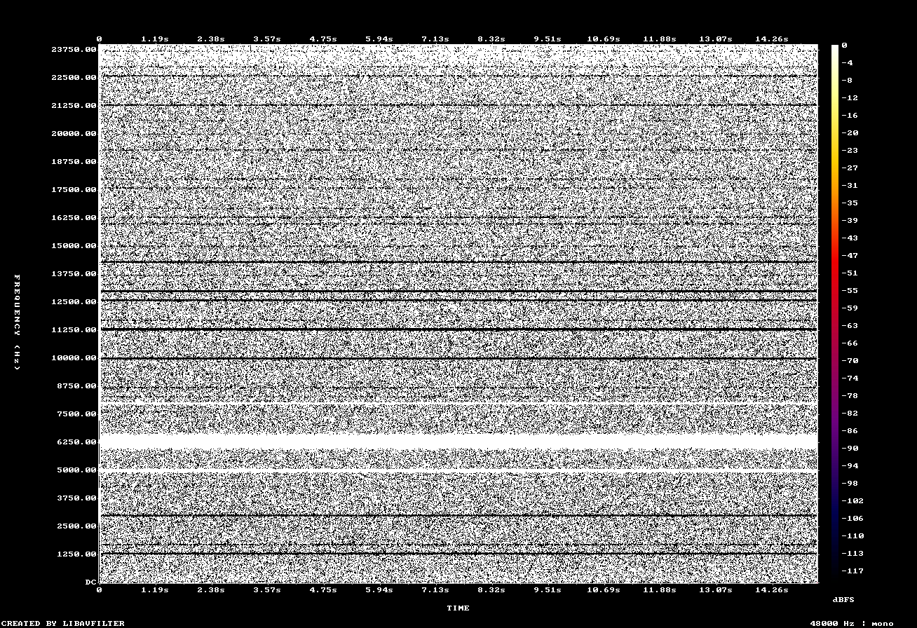

Да нет такого в сигналах, выше 20 кгц цифровой шум
вот так 15 кгц выглядит НА ВЫХОДЕ ЦАПА

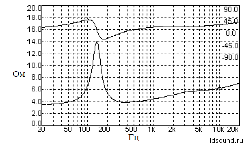

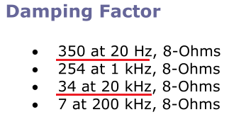

к чему ведет непостоянство выходного сопротивления в звуковом диапазоне? Смотрим дэмпингфактор. Только из-за непостоянства выходного сопротивления амплитудные искажения в звуковом диапазоне будут около 3 %. Теперь сморим АЧХ, и там на ВЧ завал по отношению НЧ 0,16 дБ, а это еще примерно 2%. Итого в сумме имеем около 5% только амплитудных искажений.
Ах да, если это только низшие гармоники, то до 5% мы их не слышим.
Смотри ка. А тут ты верно говоришь про демпинг фактор, про "искажения" я смолчу, они обычные нелинейные. Почему у нас демпинг-фактор переменный? А вот почему- на выходе стоит катушка неохваченная ООС , а убрать её нельзя- глубина ООС велика и усилок буднётся. Что делать?
Надо охватить её ООС , как говорит Жуковский. И он таки прав.
Но это пол-беды. Ведь провода ДО АС обладают сопротивлением, и что удивительно ещё и индуктивностью. Поэтому ДФ померенный на клеммах усилителя и на клеммах АС- две большие разницы. Что делать?
Поставить kabelechistka , которую так же прям настоятельно рекомендует Жуковский. Но не только он, ещё Агеев мл, Сухов, Брагин, а заодно и японцы её тоже рекомендуют.
То есть в данном случае вы , товарищ Петров, открыли америку через форточку, но несмотря на ошибки в размышлениях- это правильная форточка, и да, мы вам с той стороны уже давно машем. _da
Строго говоря, при ДФ от 50 (лучше 100) и выше на низких частотах (до 500 Гц примерно) и хороших толстых кабелях беспокоиться не о чем.
Ни кабелечистка, ни дальнейшее увеличение ДФ заметных изменений не создадут.
Что подтверждается на практике, Benchmark AHB2 или Topping 300 звучат химически чисто, а гибрид на полевиках - замечательно.

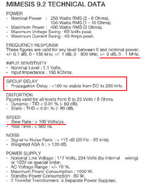

о важности малосигнальной полосы не менее 1 МГц писал Отала. Редко какой усилитель может похвастаться таким параметром, Вот один из немногих примеров. Здесь не то что малосигнальная полоса 1 МГц, а на номинальной мощности! И хотя в THD после запятой всего один ноль, но с микродинамикой у него точно будет все в порядке.

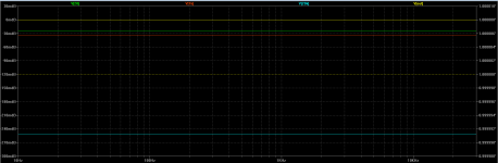

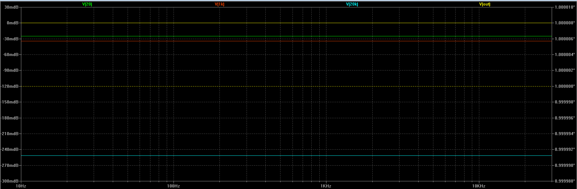

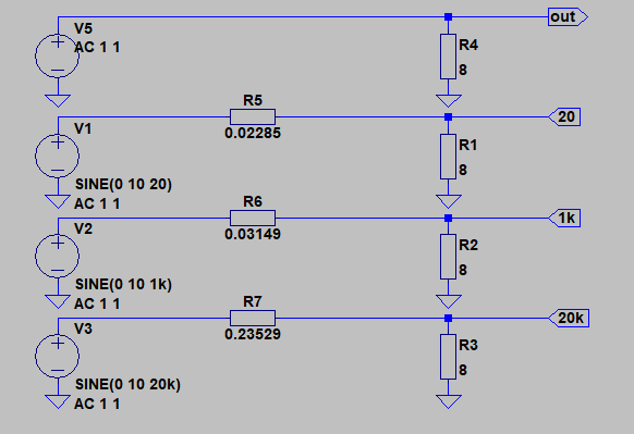

посмотрим какое вых сопротивление будет вот тут:
резисторы последовательно генераторам - это есть пересчёт КД в омы. и шо будет?
разница в миллидецибелах между разными частотами.
Так у вас просто гармоника конская и доминирует, чего же вы хотели?
