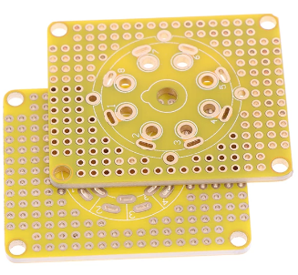

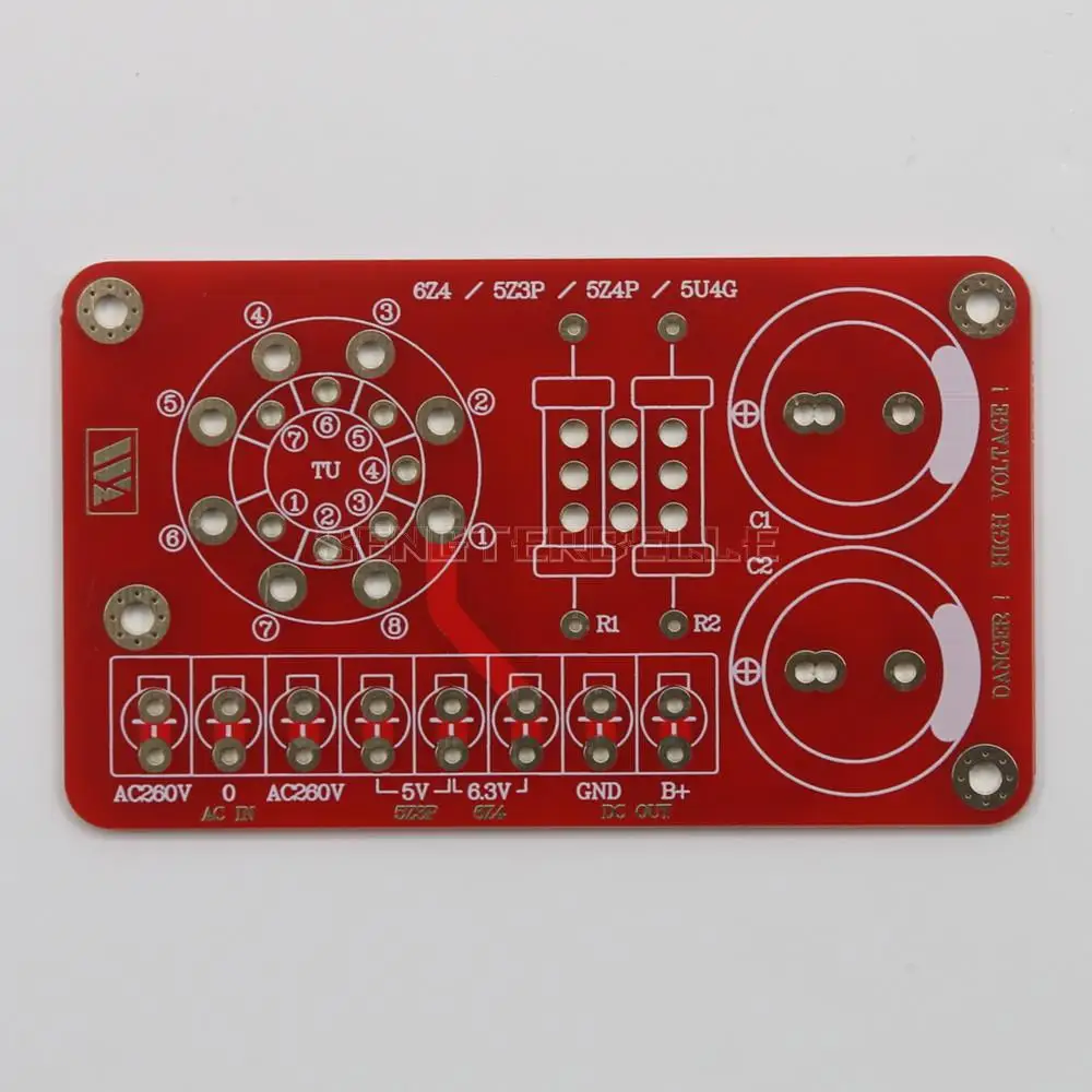

Вот тут нашел.
Интересно, без резьбы по дереву их можно к делу приспособить?
(схемы прилагаются к описанию, ниже по линку)
И схемы, чтобы не рыться

И что?
Появилось желание приобрести?
Особо радостного ничего. Можно допилить, доделать.
Лучше собрать своё.

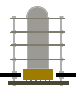

если еще панельки распаять не напрямую, а через короткие проводнички, еще лучше будет.
Тепло не станет передавать так сильно на плату, меньше вероятность образования круговой трещины в слое припоя.
Ламп.панельку на PCB через тонкостенные медные/латунные трубочки (такие в холодильниках, кондейшинах и т.п.)
Лампочка на табуретке:). И снизу поддувает;)
А чё, норм так идея, и оригинальненько, и по теплу разгрузка.
