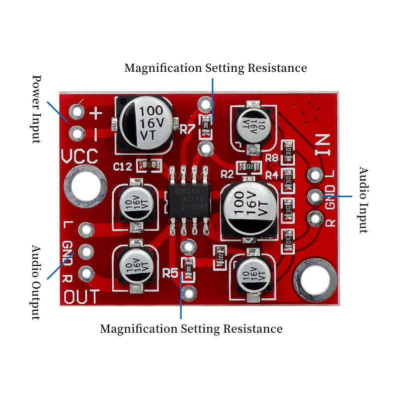

На Али и у перепродавцов (раньше их называли спекулянтами) продают красные красивые модули. Стоимость - полдоллара.
Вот так он выглядит. Хорошо видны все номиналы, почти все соединения.
Есть точно такие же модули, но с другими названиями, например, "микрофонный усилитель", бывает что ставят микросхемы с другой надписью (скорее всего те же).
Даже альтернативно одарённые должны понимать, что микросхема AD828 стоит в десятки раз дороже.
Зачем я тогда купил несколько таких модулей и советую купить другим?
Вот об этом и хочу написать.

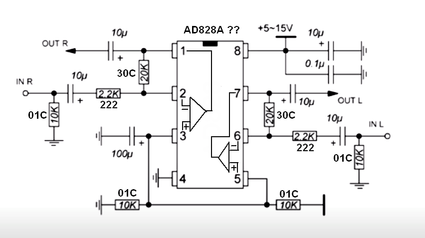

Рассмотрим схему взятую из интернета чтобы не рисовать с нуля. Я её немножко подправил.
Здесь неточность. По питанию конденсатор 100 мкФ. Я добавил надписи на деталях, догадаться что 30С = 20 кОм не так просто.
Видно что перед нами схема сдвоенного инвертирующего усилителя с однополярным питанием. Штатно питание ограничено напряжением конденсатора питания 16 В, я подавал при испытаниях на микросхему 24 В она не сгорела. Поэтому вряд ли ошибусь что можно питать этот модуль от 30 В заменив конденсатор питания на напряжение от 35 В. Усиление при штатных номиналах 9 раз, но его легко менять в широких пределах. Об этом позаботились оставив отверстия для впаивания резисторов R5 и R7 нужного номинала. Резисторы обычные, с выводами - дополнительное удобство.
Я был уверен на 100%, что китайцы поставили универсальную 358 микросхему и... ошибся.
Для начала я подавал синусоиду 20...20000 Гц от генератора с разной амплитудой до ограничения а осциллографом контролировал форму. К моему удивлению, всё было нормально, ограничение при 15 В питания начиналось при 4 В т. е. микросхема ожидаемо не rail-to-rail. Неприятно что ограничение было несимметричное, низ ограничивался немного раньше. Контроль постоянного напряжения на входах + показал точно полпитания. Можно при желании подстроить, но выигрыш будет невелик.
Итак, мы за полдоллара имеем инвертирующий усилитель с однополярным питанием в котором можем легко менять усиление. Его можно использовать и как микрофонный усилитель и как предварительный. Проверил работу при питании 12 - 9 - 5 Вольт. Всё нормально, но размах сигнала на выходе драматически падает, это для любителей питать от 5 В. Вместо вольт получат милливольты.

Быстродействие оказалось 1,5 В/мкс. Это ещё подтверждение что не 358, а главное - нет жуткой ступеньки. Сколько там в паспорте AD828? 450 В/мкс. Ну разница всего 300 раз - пустяки.
Итак, кто не хочет заниматься травлей, рисованием и сверлением, может купить этот модуль. Он легко дорабатывается. Качество оказалось выше ожидаемого.

Вводит в ступор формирование средней точки на входах схемы. искал, не нашел
Саша, ты глянь как эти "китайские каллиграфы" питающий контакт обозначили, и поймёшь, что всё нормально. Трудности перевода с китайского. ;)

Да, извлечь пользу можно. Готовые платы пусть они не всегда хорошо разведены, но сделаны весьма качественно: чаще всего двухсторонние, одна сторона "земля", сквозные переходы металлизированы, защитное покрытие и т. д.
Микросхемы очень часто подделываются, надо понимать что вся плата с деталями не может стоить в несколько раз дешевле одной детали.
Конденсаторы, которые многие принимают за твердотельные, на самом деле обычные, но малогабаритные и обычно их ёмкость в допуске. ESR обычно посредственный, поэтому для импульсных устройств лучше ставить доп. ёмкости. Кстати, их трудно выпаять, а еще труднее впаять обратно.
Как правило, всё-таки эти платы работают, а наше дело, при необходимости довести их до кондиции, исправить ошибки.
Ну так рисуют. Я писал что не стал заморачиваться перерисовкой по ГОСТу - схема очень простая и почти всё можно проследить по фото. Мне тоже не по душе рисование схем в автомобильном стиле. А "полочка" или чёрточка нередко применяется.
Я и так продублировал номиналы и надписи на резисторах.

Александр интересный вопрос задал - питание однополярное, а цепей формирования смещения на входе нет. Видимо, чип там хитрый. Не пробовали туда другой, нормальный ОУ запаять?
Два резистора 10к один об землю, другой в питание, центром в прямые входы ОУ это по вашему что? Читайте внимательно написанное ранее. Всё что нужно на плате есть, просто на схеме коряво, "по-китайски", нарисовано.

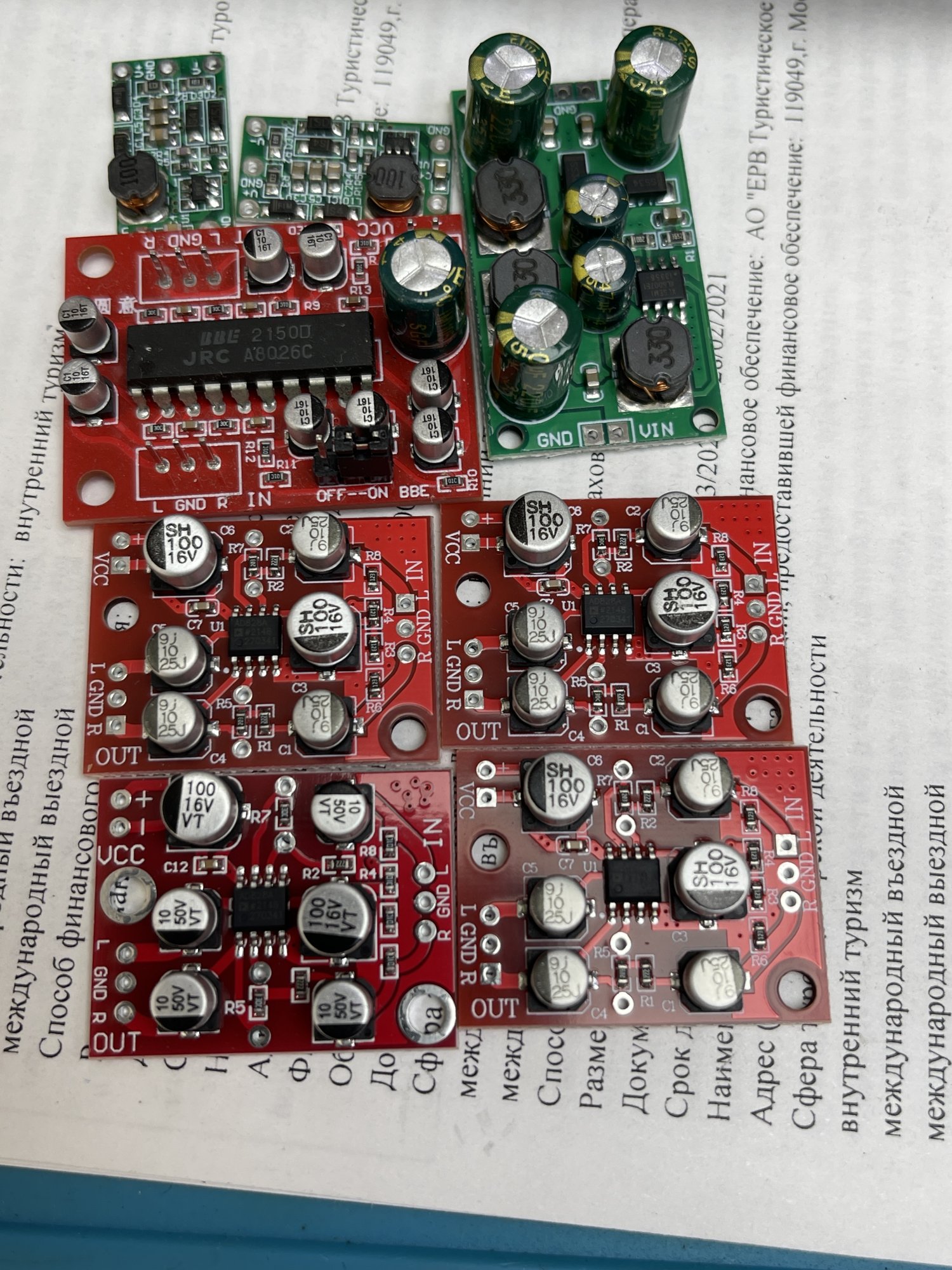

Одинаковые платы продают, на одной TDA1308 на другой AD828. По быстродействию TDA1308 5В/мкс, у меня на AD828 тоже плата есть, быстродействие тоже низкое, скорее всего тоже TDA1308 стоит. Фото с Али

Надеюсь на этой платке хоть не LM358 под видом AD828 стоит? Уж больно любят китаезы из перемаркировывать под всё что угодно, аля NE5532 т.п.
Или JRC4560 . В свое время музыканты привозили свои пульты звукорежиссерские, они все на этих операх собраны. Причем, с такими собачьими индексами, которых в наших лавках не было . Брал наудачу, все работало как положено.
Можем только гадать, но главное - точно не 358 у которого ступенька и быстродействие 0,3 В /мкс.
Удивляюсь что китайцы поставили не самые плохие микросхемы.
Не хотел, но заказал на Озоне панельку-переходник SO-8 на minidip. Получу - смогу проверять ОУ в блошином корпусе.
Только так можно просто и быстро определить настоящие, точнее - выявить грубые подделки и неисправные.
Кстати, на готовой китайской плате оценил с помощью самодельного ГПИ быстродействие в 1,5 В / мкс, точно такое же показала самоделка испытывающая ОУ. Но в самоделке испытывать проще, не надо впаивать в плату, не нужен генератор.

мой опыт использования ad828 микры спаянной с точно такой же платы, напаянной на переходник ))) и установленной в ушник перед выходником на TPA6120.
обвязка у ней 1ком+1ком тоесть усиление 2
на входе у ней 100мв, если поддать поболее то верх и низ (ну скажем так синуса) начинает заворачиваться
и это типа синус )))
чудеса говорите на алиэкспрессе ? ну кому как )))
"дорогая" такая же микра купленная (за дорого - 400р) у "барыги" на радиорынке бежит за 7 мгц с красивой картинкой и не парится если ей на вход дунуть 6в р-р
просто ТПАшка вгоняется в ограничение при 8в на входе и бежит до 7 мгц без каких либо проблем , дальше у меня нет возможностей поглядеть , (проверял отдельно , чтобы на нее не грешить)
