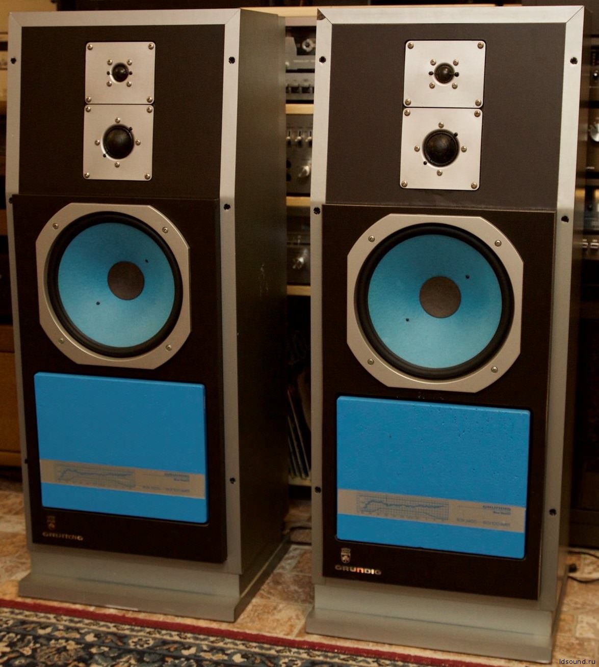

Grundig Box 3600

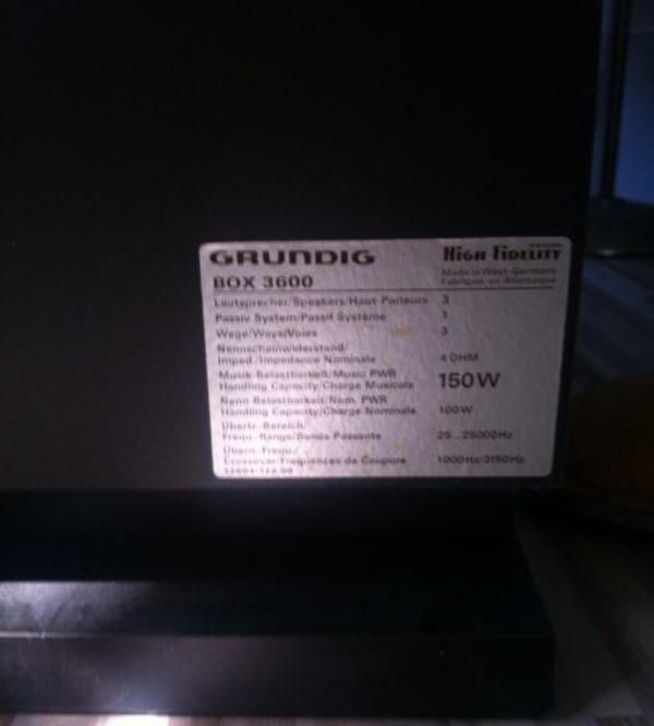

Изготовитель: Западная Германия, 1983-1987 года выпуска.
3-х полосная АС с пассивным излучателем
Частотная характеристика: 20 – 25 000 Гц
Сопротивление: 4 Ом
Номинальная мощность: 100 Вт
Музыкальная мощность: 150 Вт

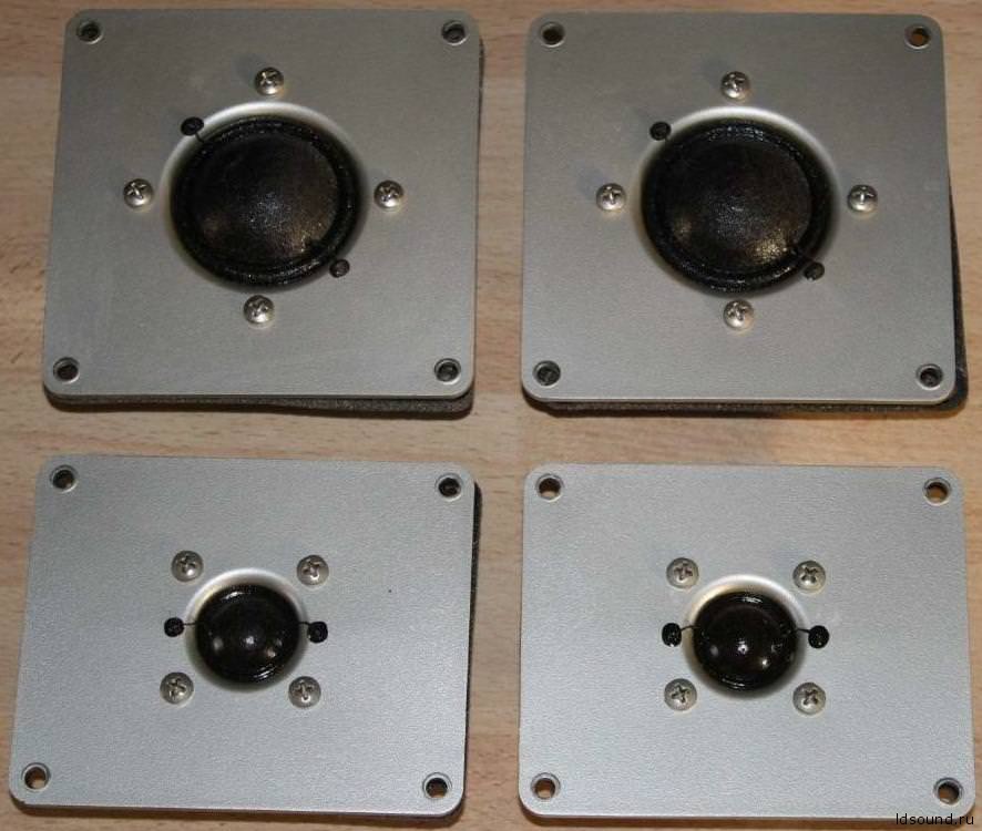

Используемые динамики:
НЧ: 225 мм, конусный
СЧ: 50 мм, купольный
ВЧ: 25 мм, купольный
Частоты раздела фильтра: 1000 Гц и 3150 Гц
Габаритные размеры (ВхШхГ) 920х370×300 мм
Вес: 27 кг

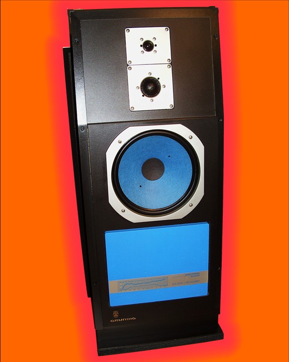

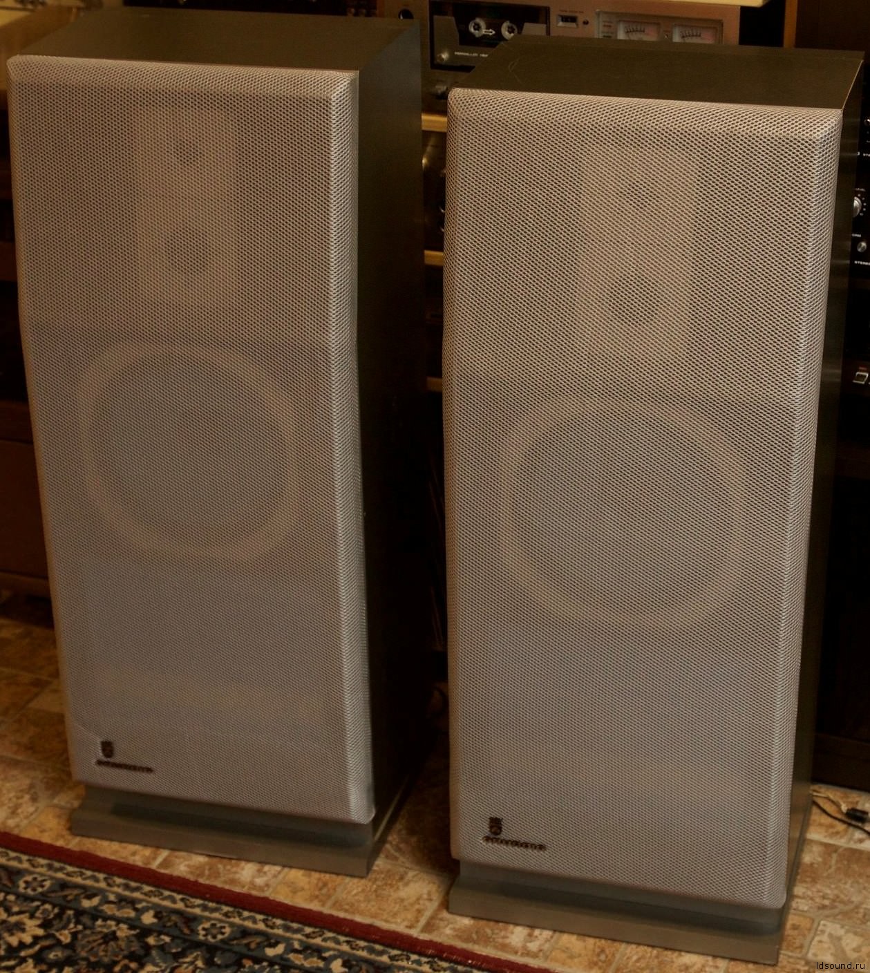

Корпус АС выполнен из мелкозернистого ДСП. Внешне корпус покрыт пленкой и окрашен в коричневый, серый или черный цвет. Защитная сетка металлическая, изнутри оклеена акустически прозрачной тканью темного цвета.
Верхняя часть с СЧ и ВЧ динамиками сделана под небольшим наклоном. Нижняя часть с НЧ динамиком и пассивным излучателем установлена на дополнительную плиту. ПИ представляет собой прямоугольный щит из пластмассы, который крепится на резиновом подвесе. На мембране пассивного излучателя наклеена бирка с названием АС и ее АЧХ.

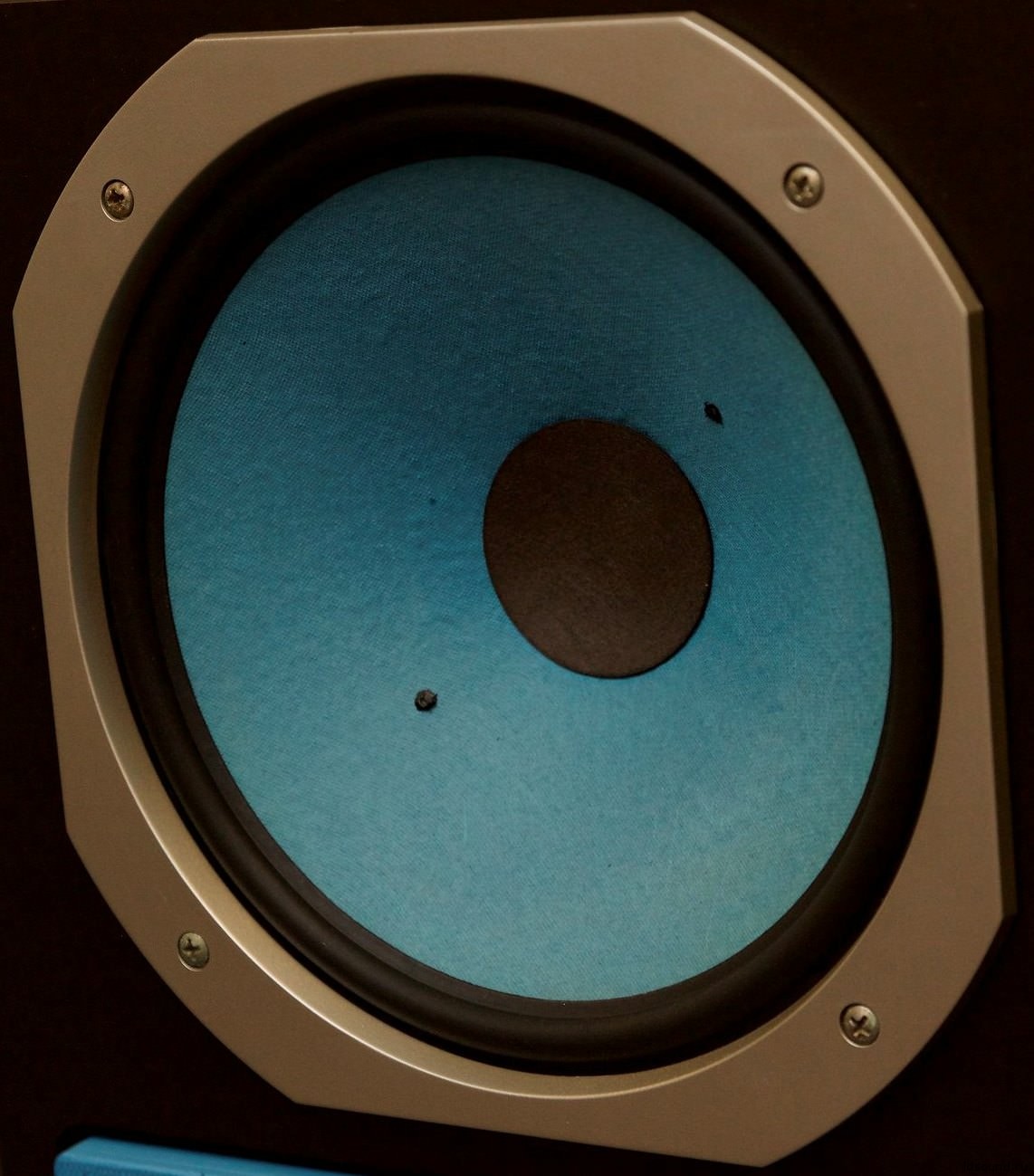

Динамики посажены заподлицо передней панели через пеновый уплотнитель. Все крепится с помощью шурупов. НЧ динамик имеет пластмассовую накладку, которая выступает над панелью. Верхние фланцы СЧ (110х110 мм) и ВЧ (110х90 мм) динамиков пластмассовые, толщиной 5 мм. Во всех громкоговорителях использованы ферритовые магниты. В НЧ динамике корзина из металла (235х235 мм), магнит имеет небольшой размер, всего 90 мм. Так же у НЧ динамика с задней стороны оклеена корзина плотным материалом. Внутри АС расположен звукопоглощающий материал (распушенный ватин), который вдоволь заполнен по всему объему корпуса.
