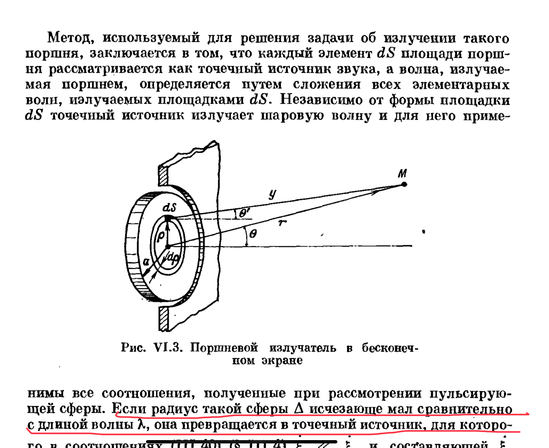

Мене смущает ф0рмулировка "... в дальнем поле...". Дело в том, что "дальнее поле" для совокупности электрических (там, где Максвелл работал) излучателей 10 см волны начинается гдей-то в кил0метре от группы излучателей -- далеко идтить придётся​
для "от 15м.кв." и "до 30м.кв." "поле" ТОЛЬКО ближнее, динамики (градус в излучении) - чем уже тем ровнее. Это же АзБукиВедаю и не надо ТОЭ изучать, "волны" и диффы рисовать.
Дальнее поле, это условное обозначение большого пространства и объема, то есть нормальные залы метров по 50 -100 по периметру и высотой не ниже 7 метров, или улица.
Потому что и в комнате можно сделать 5-6 м и более от слушателя до АС,если поставить колонки в самый угол а самому сесть в противоположный,но это не будет дальним полем, ибо мал объем пространства и колонки не должны стоят у самой стены
На курсах по радиологии в 1984 году преподаватель по теме гамма-камеры и радиоизотопного сканирования задавал вопрос : а что такое по-вашему, точечный источник? Вот скажем, ведро технеция 99м за забором, это -точечный источник или нет?
Курсанты зависли. Хотя все работали с гамма-камерами и скенарами по многу лет.
Оказывается, точечный источник тот, размеры которого по сравнению с расстоянием до источника ничтожно малы. И все лучи от источника идут параллельно.
Типа, колонка на горе за горизонтом. Не в полуметре от слушателя.

Точечный источник или нет молекулы воздуха изначально летят ровно в том же направлении куда их толкнул диффузор или поршень. Если направление движения у всех молекул будет одинаковое то и никакой сферической волны изначально не будет. Это потом она будет формироваться в сферу после нескольких передач энергии от одних молекул к другим молекулам.
В геофизике для изучения прохождения акустических волн через породу были некоторые магнитострикционные излучатели в виде керамического шара. Вот от него волна была изначально сферическая. С идеальной направленностью излучения.
