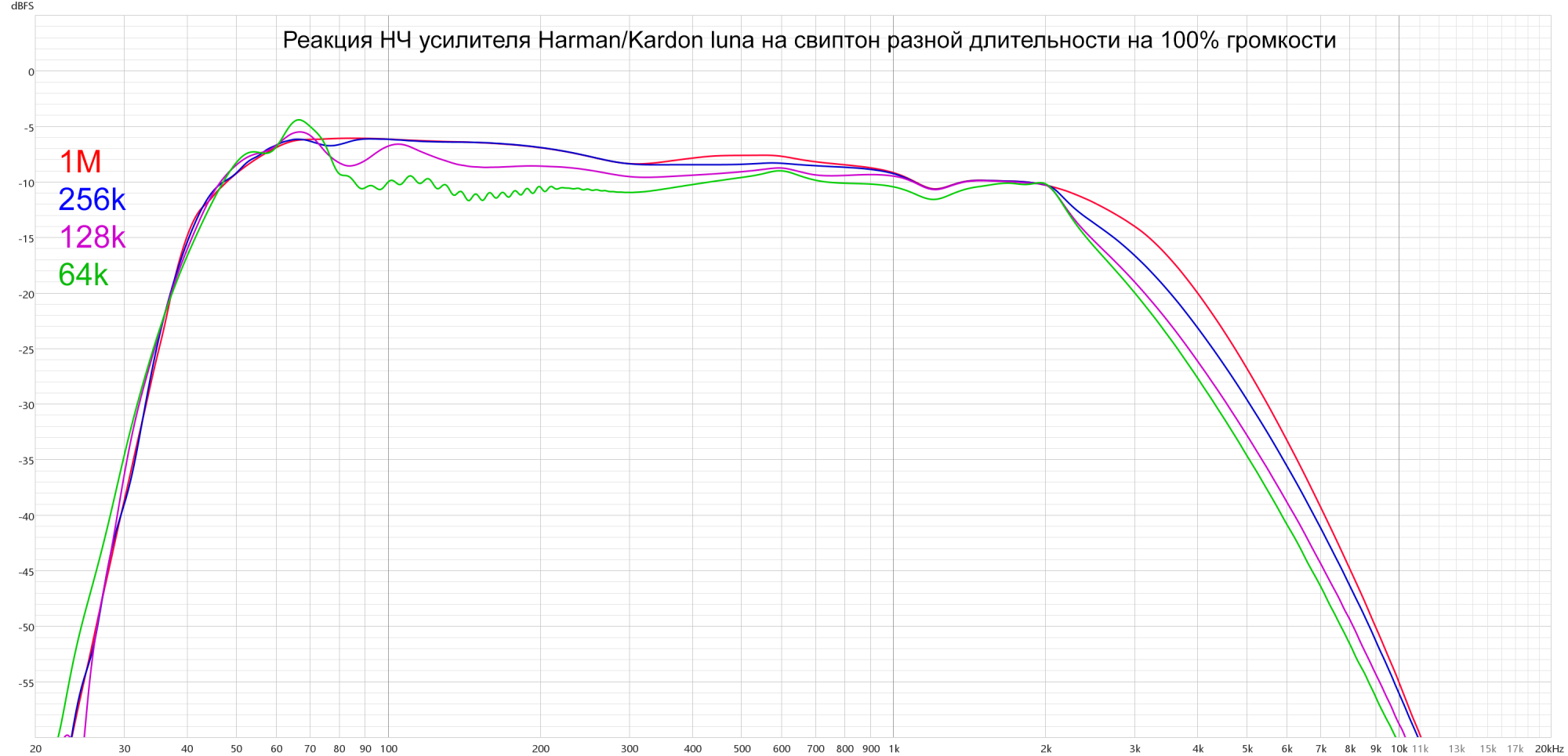

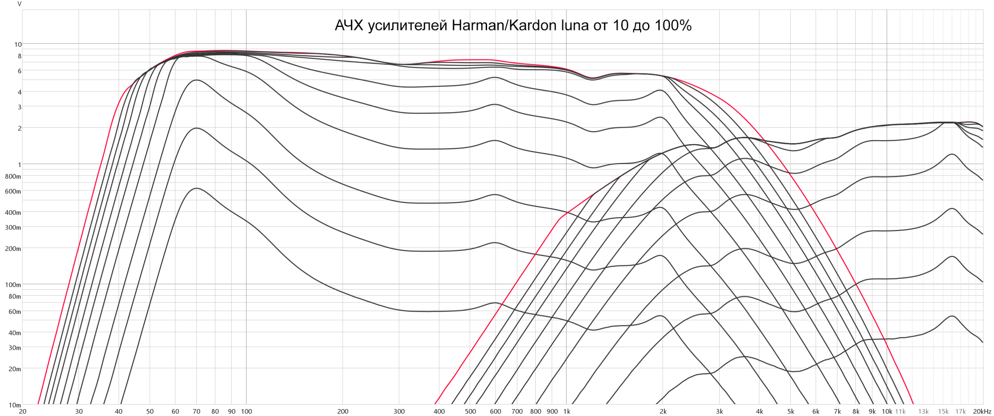

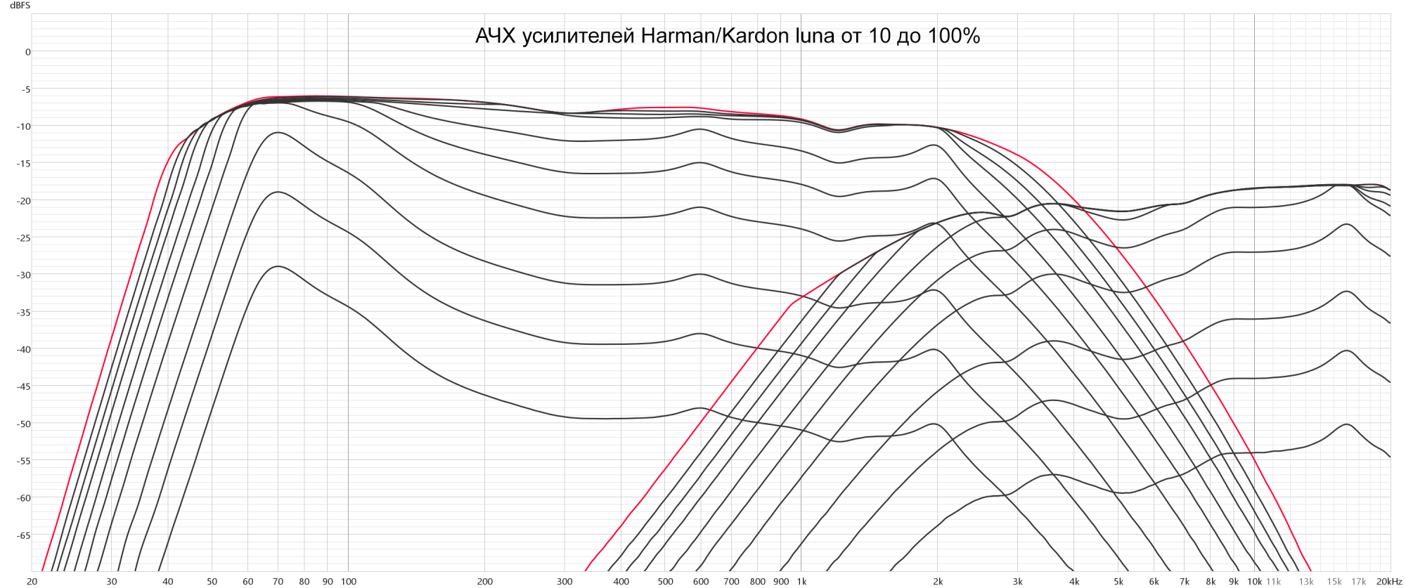

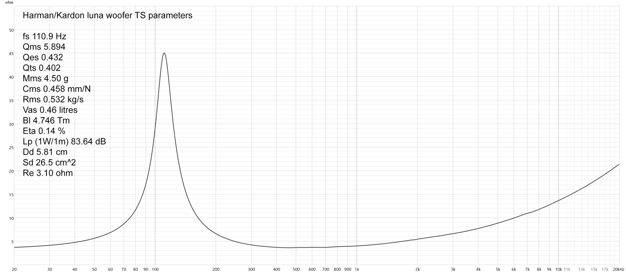

АЧХ усилителей обоих каналов + параметры вуфера.
Графики продублированы в децибелах и вольтах
Полный архив со всеми файлами которые не вошли в этот пост: https://disk.yandex.by/d/5eXgvZx-RhuwUQ
    201.2 KB · Просмотры: 74
    482.7 KB · Просмотры: 71
    472.4 KB · Просмотры: 69
    157.4 KB · Просмотры: 70

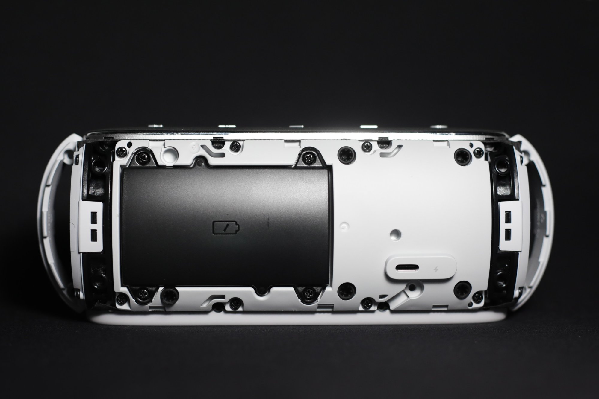

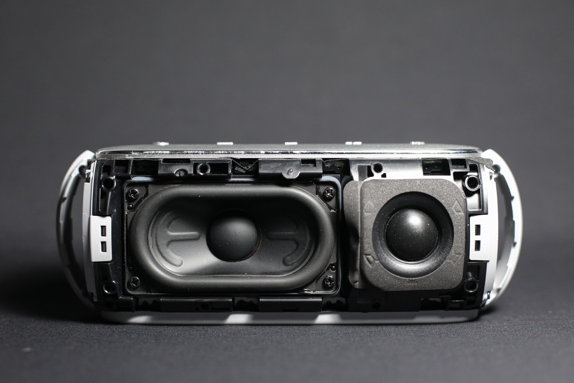

    275.2 KB · Просмотры: 62
    511.9 KB · Просмотры: 64
    150.6 KB · Просмотры: 59
    174 KB · Просмотры: 60
    253.7 KB · Просмотры: 57
    322.7 KB · Просмотры: 65
