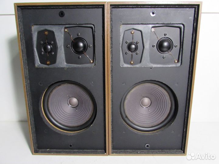

Винтажный динамик Heco: наружный диаметр - 205 мм, активное сопротивление - 3 Ом. Не могу найти в какой акустике такие НЧ дины стоят. Нашёл похожие дины в акустике Heco P4302 SL, но они немного не такие.
    887.7 KB · Просмотры: 94
    587.5 KB · Просмотры: 81
Нашел, что они стояли в 2-х полоске Heco SM-635 и в 3-х полоске Heco SM-670. Наверное и еще в ряде моделей.

Вот Heco SM-670 похоже тоже он. Присматривать к подобным колонкам, кто-нибудь слушал их?

Хочется 3-х полоску с купольниками на СЧ и ВЧ, цени на такие 50-70 евро за пару.
Вроде и деньги не глобальные, но прочитал о невысыхающей пропитке на куполах, которая со временем набирает в себя пыль и звук уже не тот, а с другой стороны куча восторженных отзывов и где правда хз.
Компоновка стандартная для немецкой акустики 70-х. Может сталкивался кто и хочет поделится своими выводами, буду рад выслушать.

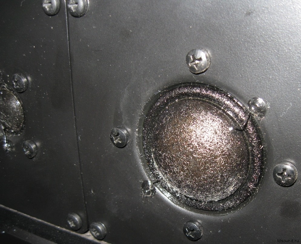

На счет звука не заметил, но пыль берет очень хорошо, но и не критично. Пыль сверху должна быть, это я их перевернул при установке.

Грили установлены всегда. Пробовал снять пыль ватной палочкой - ничего не вышло, нужна липкая часть. При желании можно усилить гриль от пыли дополнительной тканью.
Я тут намедни, случайно задел ППУ подвес ватным диском в растворе спирта. Отмывал крашеный диффузор. Потом, видя, что подвесу ничего не доспелось, протёр и его.
К чему это всё я, а к тому, что на пористом ППУ подвесе осталось много волокон от ватного диска. В шесть сек все волокна убрал зубочисткой, на кончик которой был насажен и раскатан в подобие цилиндрика комочек сырой резины с антишумки.
Таким же способом можно попробовать снять "грязуку" с куполов СЧ/ВЧ головок.
У меня таких нет, чтобы уверенно заявлять, что это поможет, но попробовать можно же....

Таким же способом
...собираются излишки подсыхающего клея, дающего тянучки, (Т7000, полиуретановый и т. д.), остатки липкого слоя. Пинцетом захватываем тот же липнущий материал и быстренько хлопаем по тому, что надо убрать. Мусор убирается мигом, а прилипнуть к основе не успевает!
как вариант _da
Липкий ролик для чистки одежды не пробовали.
С него можно полоски снять и на палец/кисточку/полоску бумаги.
Так зазоры и прочие безобразия очищаю, дешевле чем двусторонний скотч.
Один рулон надрезан по диаметру на полоски разной ширины, удобно в работе
