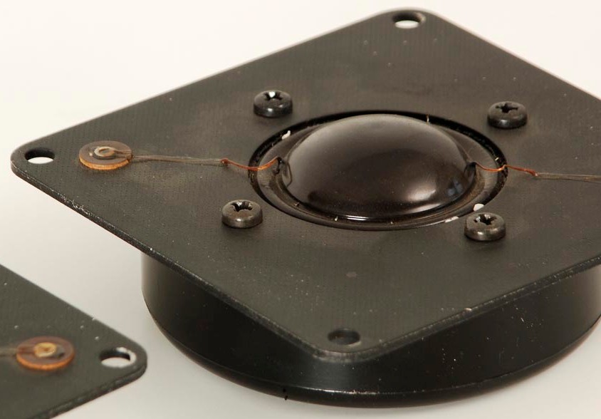

Heco KMC 38
5,033
3,314
145
39

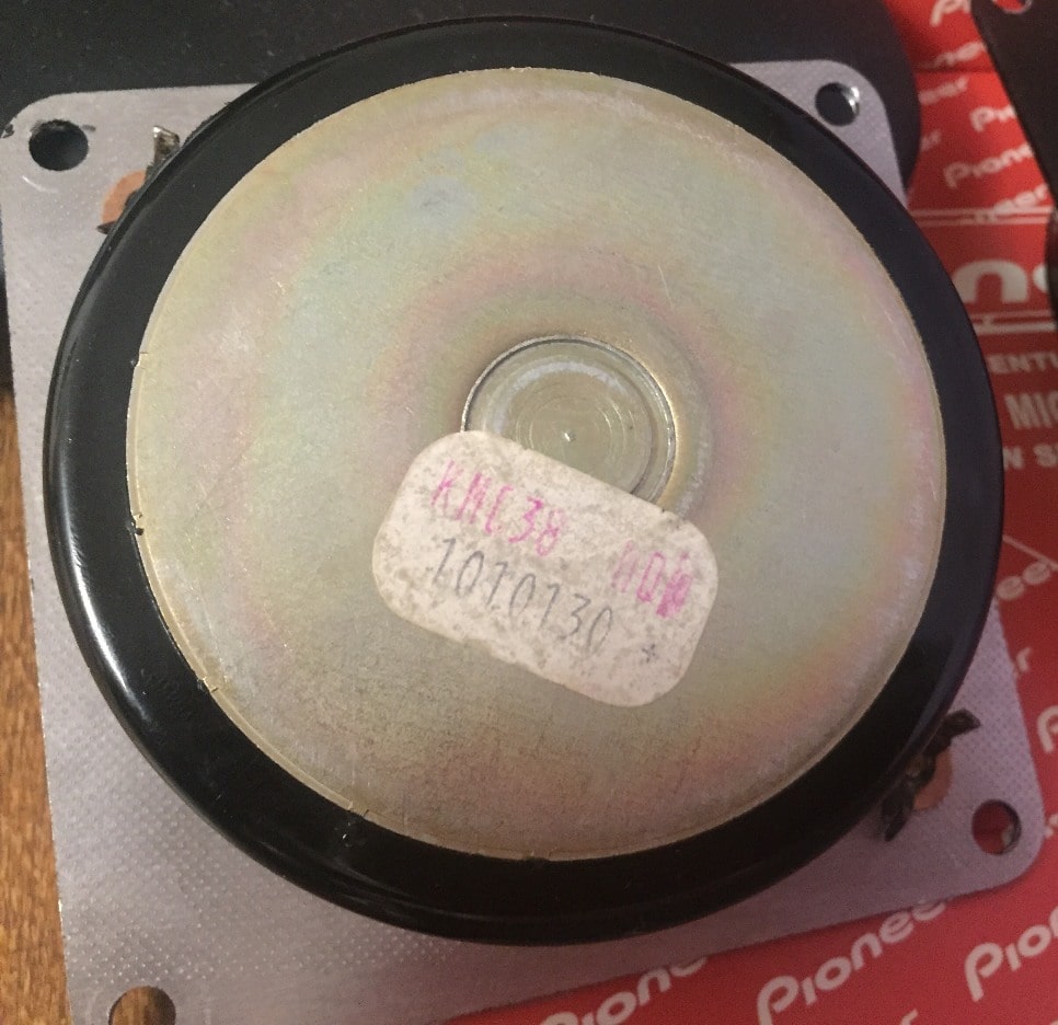

Диапазон частот: 700 - 10000 Гц
Чувствительность: 92 дБ
Сопротивление: 4 Ом
Диаметр купола, по центру подвеса: 43 мм
Диаметр звуковой катушки: 38 мм
Верхний алюминиевый фланец: 106х106
Магнит, примерно: 92х20 мм
Мощность: 50 Вт (RMS)
Вес: 0,9 кг

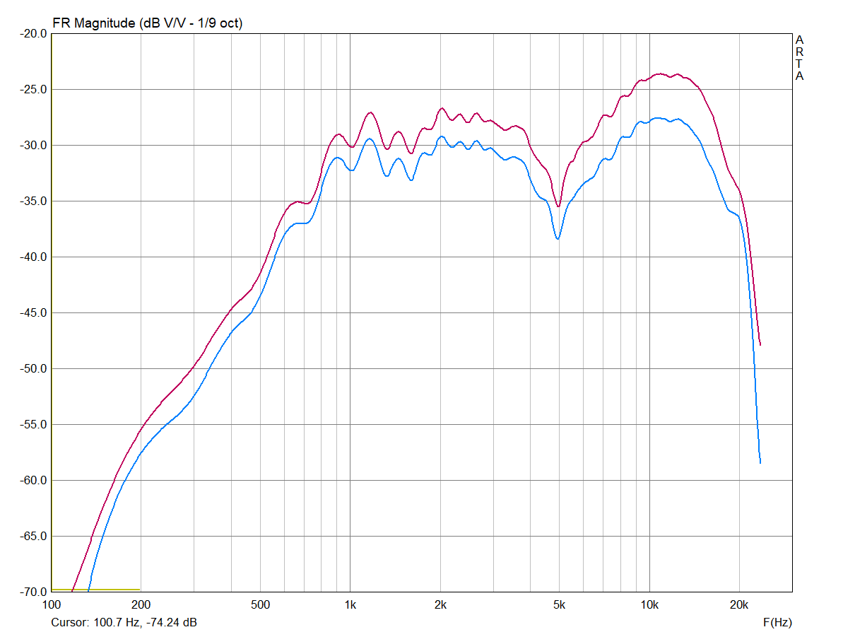

Замер АЧХ. Динамик без оформления. Установлен на конусе, вдали от преград. По оси, расстояние 25 см. Окно 5 мс. Уровни идентичны:

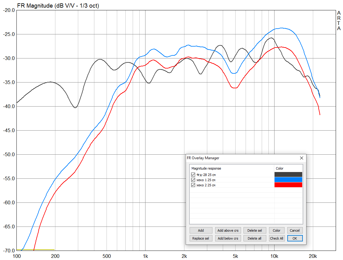

Те же условия, в сравнении с 4ГД-28:
Данный динамик Хеко можно назвать высокочастотным?

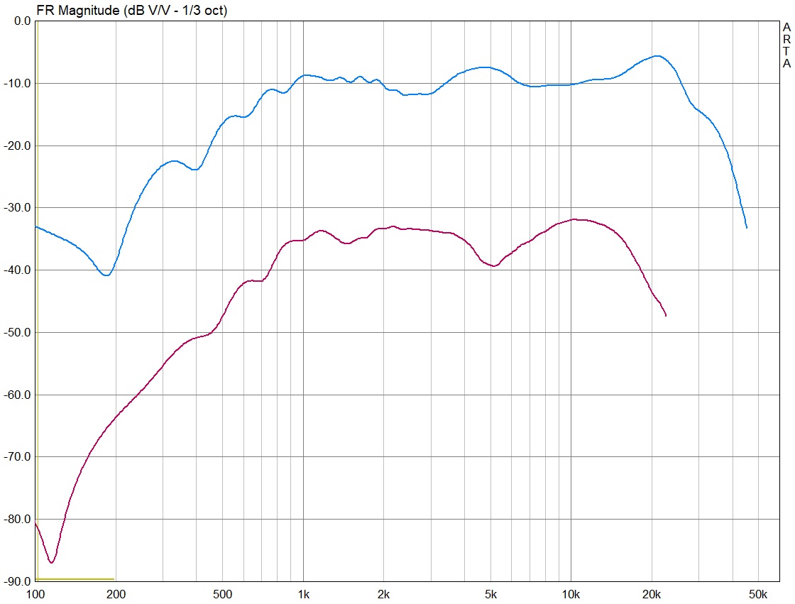

На разницу уровеней не смотрите - разные измерения в отрыве друг от друга.
Красный - Хеко без оформления с расстояния 25 см.
Синий - Вифа в корпусе с расстояния 100 см.

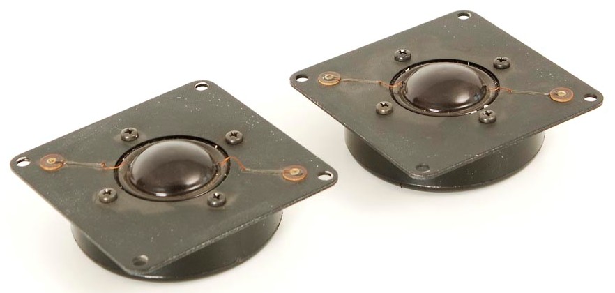

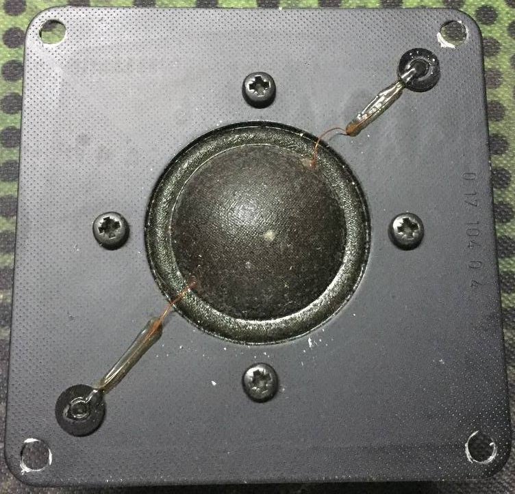

Был подобный средник от Хеко, 38мм купол, но фланец прямоугольный, от колонок на 4 полосы Ревокс. Тоже мечтали с его помощью одним движением сочинить двухполоску , подстыковать его к басовику , выкинув мид и пищалу. Звук не сложился. А как пищалка тоже не работает, тянет не дальше 12 кил. И звук престранный наверху, да и с направленностью там неважно, обвал на внеосевых.
Можно попробовать сделать фланец некий?

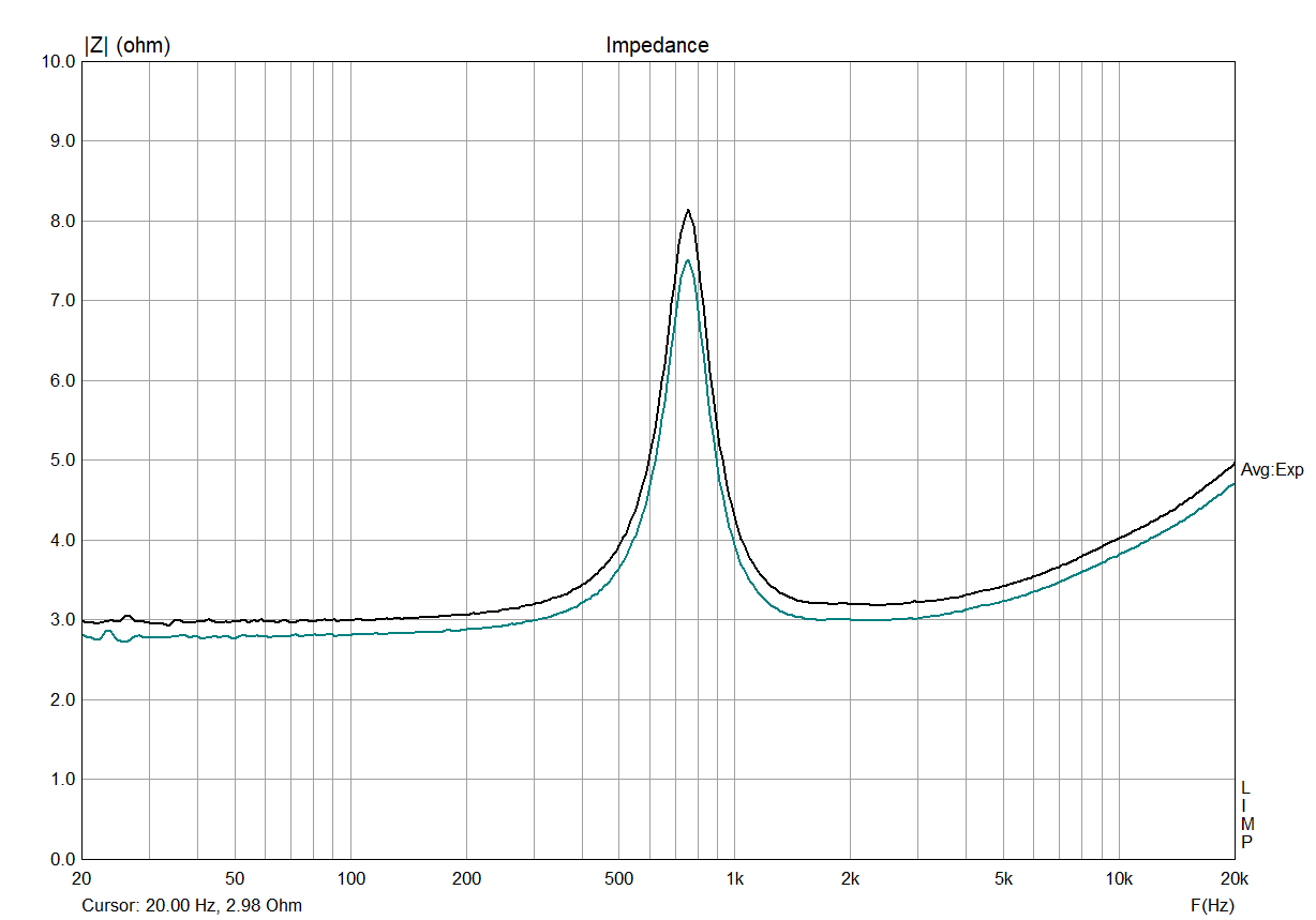

12
Fs = 756.28 Hz
Re = 2.90 ohm[dc]
Le = 15.06 uH
L2 = 30.99 uH
R2 = 1.46 ohm
Qt = 1.19
Qes = 1.84
Qms = 3.33
Fs = 754.88 Hz
Re = 2.70 ohm[dc]
Le = 13.92 uH
L2 = 31.07 uH
R2 = 1.46 ohm
Qt = 1.21
Qes = 1.89
Qms = 3.38

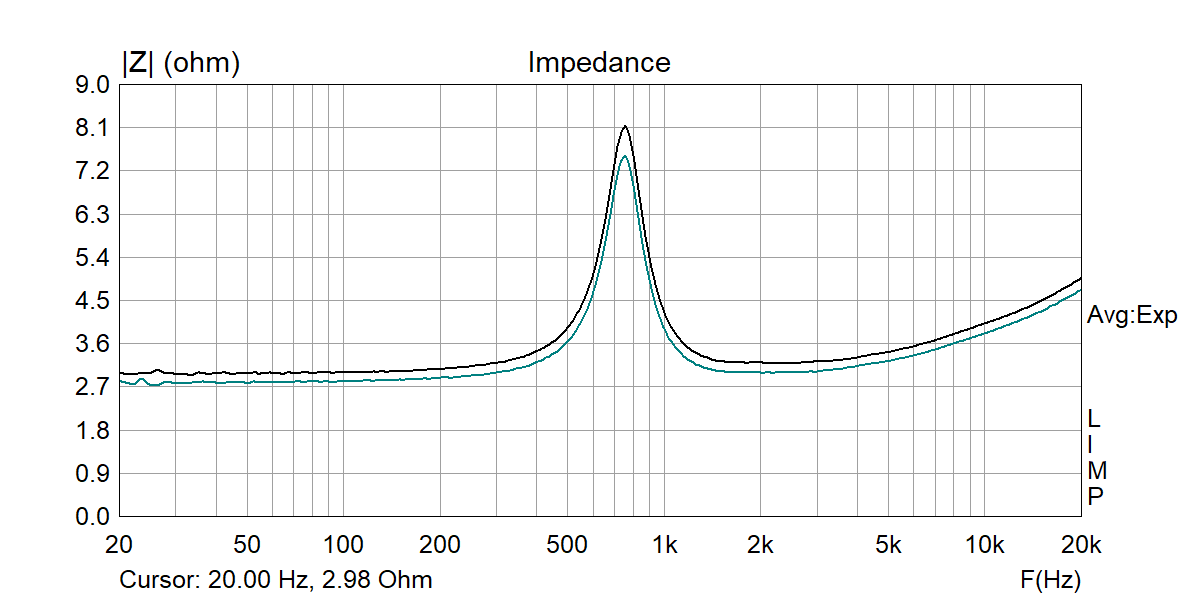

Активное сопротивление всего 2.9Ом ?
Да, вот тут лучше будет видно:
Измерять СЧ динамик без оформления (щитка) - неудачная затея. Самообман. Судя по всему, динамик интересный, но не каждому по зубам.
Раз купол, главное достоинство должно быть - очень широкая диаграмма направленности. Но это надо проверить. Только на щитке 30...40 см шириной и не в двух точках, а через каждые, скажем, 15 градусов.
Тогда увидим.
Поскольку резонанс под 800 Гц, работать он должен хотя бы на октаву выше, нужен фильтр ВЧ и не факт что хватит первого порядка.
НЧ динамик должен тянуть до 2 кГц, не каждый на это способен.
Увы, скорее всего, нужени твитер или супертвитер т. е. трёхполоска.
Поэтому возникает вопрос: стоит ли игра свеч?
Думаю, стоит, если он превосходно звучит на СЧ (в жилой комнате его возможная сверхширокая направленность не особо нужна).
Если же на СЧ он звучит на уровне 4ГД-28... а ведь 4ГД-28 легко работает гораздо ниже и состыковать его с басовиком - просто.
Думаю, параметры T-S мало интересны, интересно какой звук.
Посмотрел цены на вторичном рынке, думаю, 20 евро за штуку - очень привлекательная цена, а в несколько раз дороже, я бы не слушая, не покупал бы.
Итак, чтобы что-то обсуждать дальше, нужна серия измерений под разными углами и обязательно не картонке, ну минимум 25 см.

Сними АЧХ с метра.
