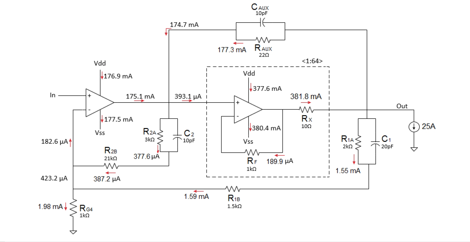

вообще не понял для чего такое хитронавороченное включение ?сбацать выходной ток в 20А ? мне это не надо .
сделать усиление =4 у 6120 , можно же просто пересчитав резисторы оос, и будет бегать оу дальше 1мгц легко и с красивым синусом и меандром .

в глубине обратной связи выигрышь. однако нахрена лепить композит из двух половинок 6120 последовательно для меня велика загадка есть.

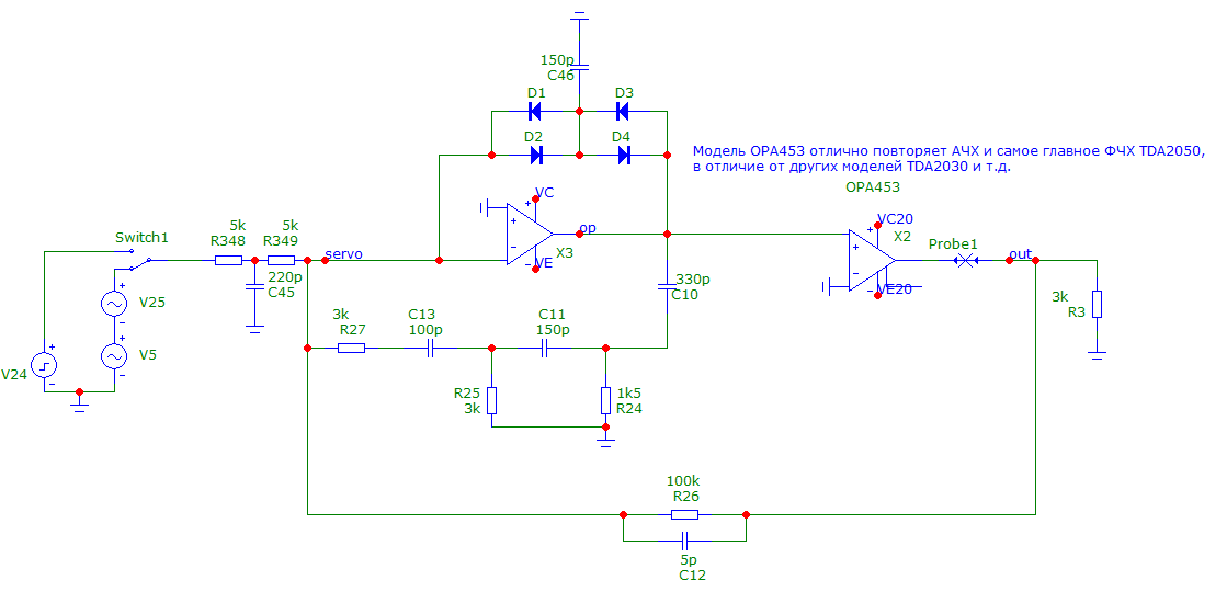

ну касаемо самой первой схемы с интегратором .
собрал , тпа звучит как обычно , интегратор не работает от слова СОВСЕМ , мало того что схема с ошибками , так и сама схема интегратора не рабочая
г-н NEULO , скинул схему композита который я взял за основу и собрал по быстрому на коленке ,
слушал часа 3 подряд попутно вглядываясь в картинки осциллографа .
...перетыкал первый опер на AD711, 4580, EL2044, ...кончилось тем что озлобился и воткнул первым опером тоже 6120 .
в итоге , в чем прикол композита как схемного решения для звука так и не понял ..так чтобы сказать ух ты! так нет , ну да я слышу разное звучание первых оперов, а сам композит в лоб с обычной одиночной тпа , как то не выигрывает и не проигрывает.(разве что деталей больше)
сравнивал нагороженный огород с одиночным тпа с ку=4 (1ком+3,2ком)перетыком.

это какая схема и как интегратор должен работать?
все композиты с твоими операми будут хуже голого
он сам и есть очень хороший опер
Смысл композита- взять мощный ОУ или буфер,включить с минимальным усилением\искажениями, добавить ОУ для получения петлевого усиления, охватить ОООС и скорректировать получившегося Франкенштейна для устойчивости.
В простейшем случае добавляется биполярный транзистор или мосфет на входе, охваченный ОООС..

Так как должен интегратор работать?
Какие ошибки?
он должен держать ноль на выходе , ну или то что выходит с небалансированного двойного первого опера в милливольтах.
в схеме приведенной вначале он вообще не работает , даешь на вход смещение 50 мв, он дергается на выходе до 100-200 и плавно стекает до 70-80мв.причем делает это минуты три -четыре . никакого поддержания нуля нет и в помине.
ошибки - там ноги все попутаны по маркировке , и есть подозрение что номиналы в интеграторе неверные , короче не стал заморачиваться - разобрал , раз не пошло , я не настолько грамотный , чтобы понять где автор специально накосячил , чтобы не повторяли , мне журнала Радио хватило в свое время с нерабочими схемами )))
сумеете по схеме показать , что исправить , чтобы работало как надо -буду признателен и соберу по новой .

Это не интегратор и ноль он не должен давать.
Это первый каскад супер композита, а не хлама, что публикуют.
Если он не загенерил, то все ок - никаких искажений там нет.
