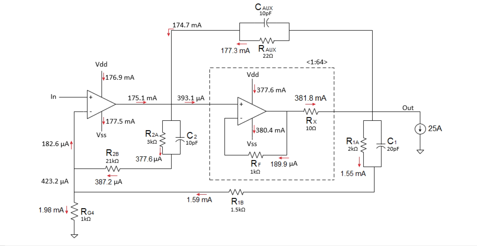

только учтите, что там блок из 64 оу
ну мне выход под 25А не нужен , обойдусь одним опером на входе ))) .
не думаю , что если на выход воткнуть вместо 64 запаралеленных микросхем только одну , как то параметры упадут , для ушника не актуально .

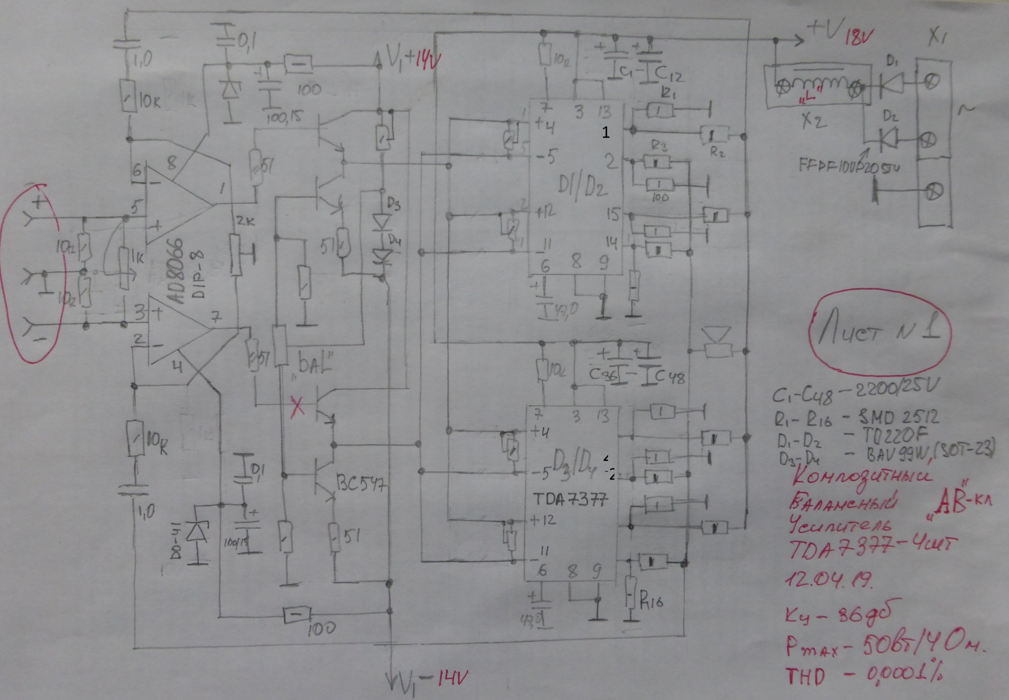

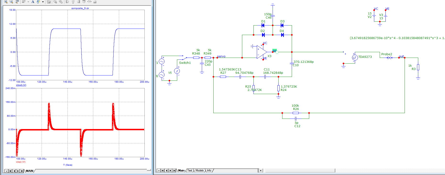

работал , много изменил , остановился на питании 19-21 в , тнд на 20 кГц меньше 0.001%
    263.3 KB · Просмотры: 179
только по-моему там точки забыли поставить на пересечениях проводников.
Похоже, кто-то импортировал LTspice'овсую схему в KiCAD. Там до совсем недавних пор не отрисовывались точки в местах соединения цепей.
В KiCAD v9.0.2 оно исправлено.
Скоро, надеюсь, и поддержку иерархических схем при импорте починят...

г-н NEULO , скинул схему композита который я взял за основу и собрал по быстрому на коленке ,
слушал часа 3 подряд попутно вглядываясь в картинки осциллографа .

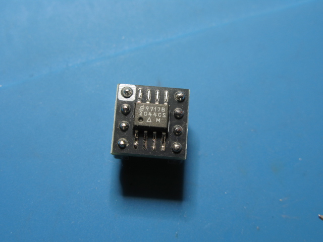

...перетыкал первый опер на AD711, 4580, EL2044, ...кончилось тем что озлобился и воткнул первым опером тоже 6120 .
в итоге , в чем прикол композита как схемного решения для звука так и не понял ..так чтобы сказать ух ты! так нет , ну да я слышу разное звучание первых оперов, а сам композит в лоб с обычной одиночной тпа , как то не выигрывает и не проигрывает.(разве что деталей больше)

Мостом подачу на катушку ушника, однотакт на Джифет, без ОСный может оказаться и достаточно (с Ку до 3). Композит там 100 лет не нужен

ну касаемо самой первой схемы с интегратором .
собрал , тпа звучит как обычно , интегратор не работает от слова СОВСЕМ , мало того что схема с ошибками , так и сама схема интегратора не рабочая

сравнивал нагороженный огород с одиночным тпа с ку=4 (1ком+3,2ком)перетыком.
оу звучат по разному из за нескольких причин.
1) нужно подстраивать коррекцию композита, простой тык тык - затея так себе.
2) сурепка- неинверт, в итоге оу без слежения вполне можно услышать по вносимым искажениям.
3) ты , дядьк Пеже , меня не послушал и не ставил на вход ни 140уд6 ни 140уд8 которые туда подойдут лучше всех.
какой смысл тыкать импортные если наши тут- лучше. так бывает. они лучше.
ЗЫ композит из двух 6120 у меня не вышел, без серьёзных изменений монтажа.

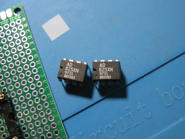

Это авторские экземпляры от разработчика , был к ним и даташит.

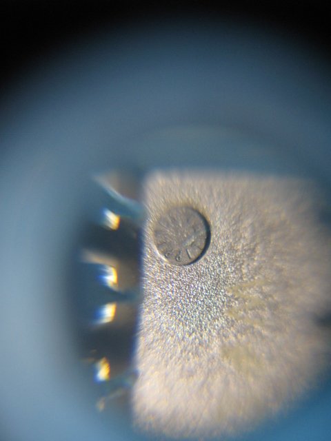

Может и авторский, но к АД сие творение не имеет отношение. А может просто перемаркер 4556. Просмотр кристалла в микроскоп показало бы кто есть кто, но это никому не нужно.
Только что промерил AD825XN на полосу с усилением в 1000 раз и 100 раз с максимальным сигналом , 20 вольт пик-пик.
Совпало с даташитой полностью.
Полоса по минус три с усилением 1000 составила 40 килогерц
Полоса по минус три с усилением 100 составила 400килогерц.
Так что, микросхемы настоящие.
AD711й по частоте продул 825-му, из меандра на 40 кгц с усилением 100 сделал пилу. У 825-го пила получается на 400кгц.

то что вы чего то , не видели в своей жизни не значит , что этого не существует. .
микросхемам уже лет 18 (то есть не перетертый алиэкспресс).
реальные замеры были обозначены выше
а потом пришел Пэ-Же и все опошлил, воткнув в макет EL 2044 ))))))

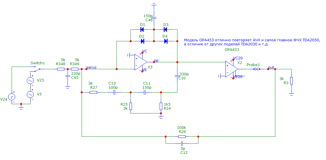

Нечасто встретишь заводскую документацию ОУ, чтобы присутствовала SPICE модель.
Сейчас проверю, есть ли она (модель) в бордодыновской библиотеке...

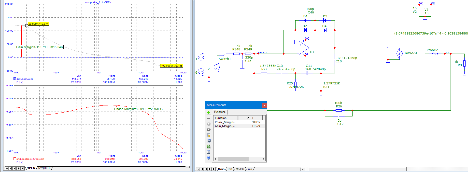

ППК в компо(т)Зите на 544УД2Б настраивал на 40К, квадрат, завал по заднему фронту лишь не большой. В железе коррекция щадящая была, с симулятором не надо сравнивать (но, совпадет, почти)
Пруфы где то на Паяльнике лежат, я там "в бане". ПКшка с инфой на стройке, среди хлама.
Сами настройте на 40К, если сможете и посмотрите. Шикарный ОУ, а по звуку... в композит!

Реально, обсирайте, не могу понять в чем подвох-тупо рвет со старта все горе-композиты в хлам.
А сними , мил человек, из входного фильтра конденсатор С45, хочу мудрости твоей причаститься и глянуть какой будет без него меандр.
Заодно хотел бы узнать, где такие чудо -компоненты продают , с такой то могучей точностью?
