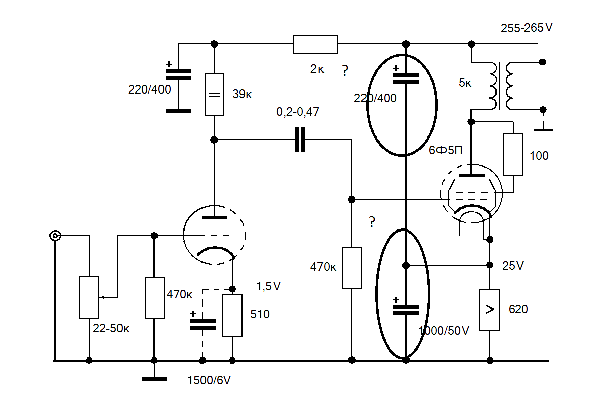

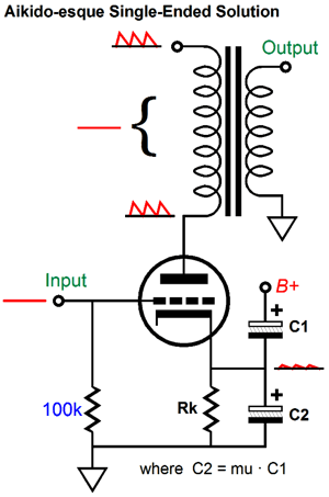

По воспоминаниям, кондер с питания в катод уменьшает пульсации на выходе . Остальное слуховые впечатления, личные для каждого.

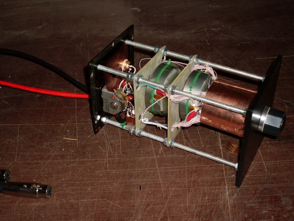

Я её проверял, уменьшал сопротивление резисторов до получения приемлемого разбаланса, коэффициент передачи при этом здорово упал (был 1:1,4 стал 0,4-0,5). После этого намотал дифференциальный транс с отводами.
Здорово у Вас получилось!

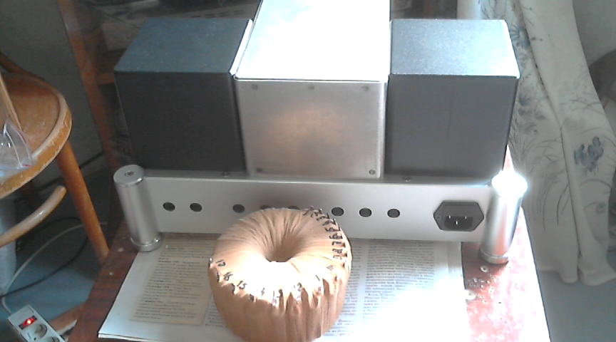

Столь малый переключатель даже не представляю где найти..
У меня до сих пор где-то лежит входной транс на аморфе. С доволь крупным переключателем на 23 положения конструкция получилась явно не столь изящной.
А что в нём малого? Он в медном кожухе. А который открыт это витки по входу коммутирует.
Тогда у Вас замечательно малогабаритный переключатель.
Интересно, где такие продают? Мне ни разу не попадались.
Конструкция получилась вменяемых габаритов, а не в половину усилителя.

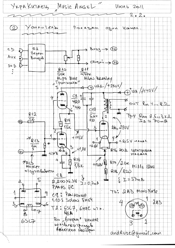

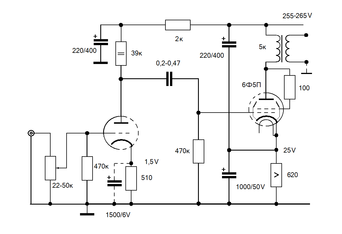

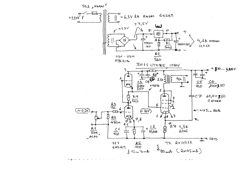

Чтоб понятнее
Сергей, так и пишите, кто не дает?
Две концепции Ультрапаса, и закончу, если надоел

Для себя решил переключатель помельче к входному фазоинверсному трансу поискать и выходные трансформаторы намотать по рекомендациям Александра Резвого, дай Бог ему здоровья! Потом или сразу с входным трансформатором собирать или сначала сделать нечто похожее на Ваш РР на 6С4С. Всё. Путь ясен и понятен, даже сказать нечего.
Да, других ламп на выход РР кроме 2А3 не рассматриваю.

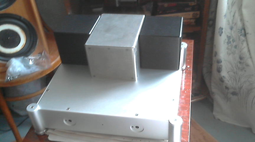

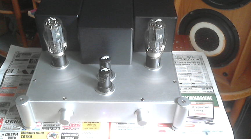

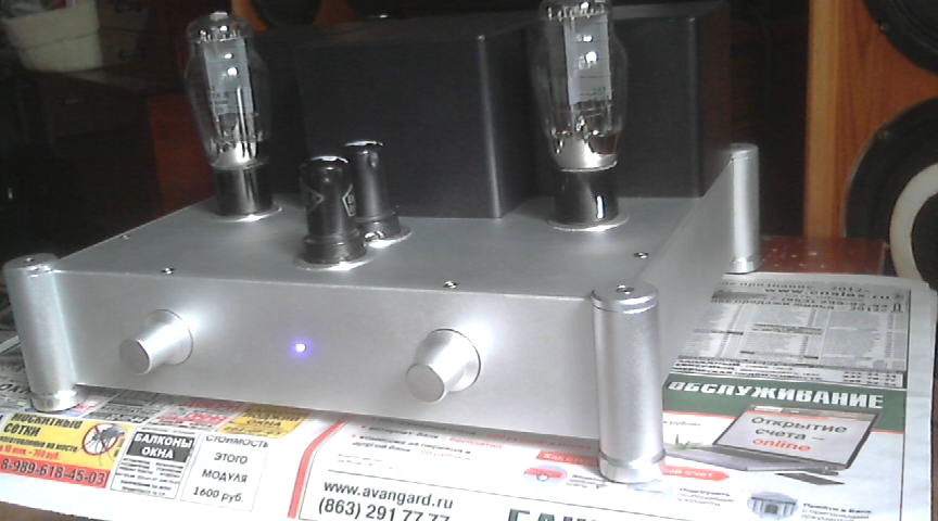

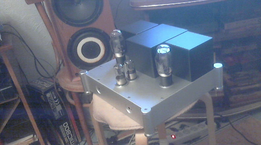

Я про внешний вид в основном, и про компоновку.
Мои запросто. По крайней мере те, которые доступны.
Можно и прикинуть. Сложу ка я модельку по мотивам, а там видно будет.
Саня, похожий корпус есть готовый, делают китаецы. А я в нем собирал однотактырь.
Picture 45.jpgPicture 46.jpgPicture 47.jpgPicture 72.jpgPicture 80.jpgPicture 85.jpgPicture 90.jpgPicture 91.jpgPicture 92.jpgPicture 94.jpgPicture 95.jpgPicture 96.jpg

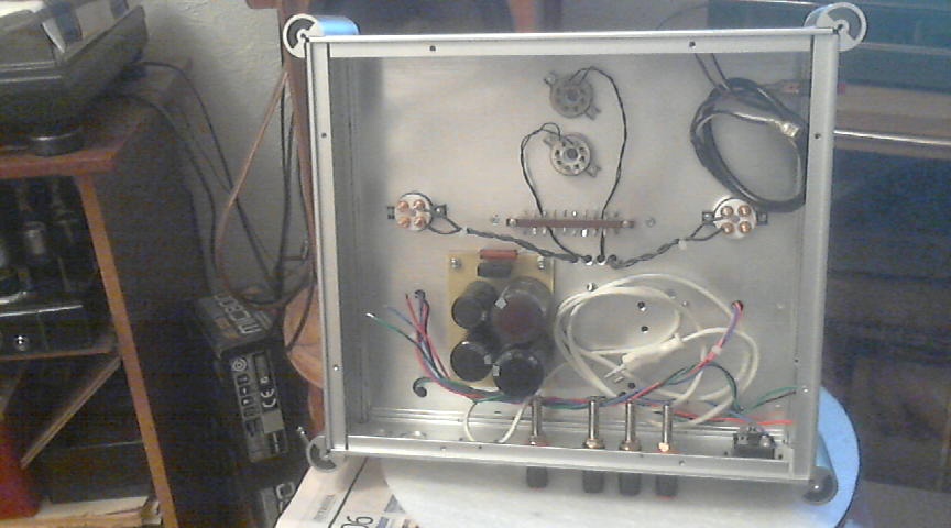

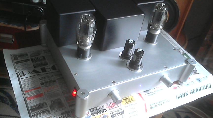

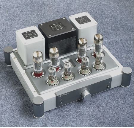

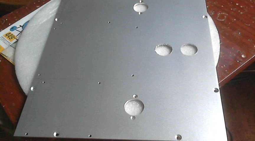

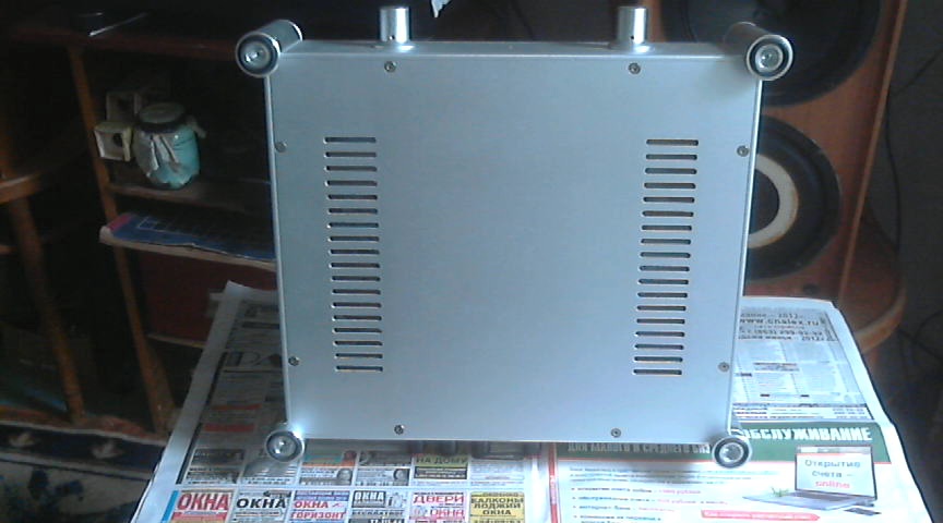

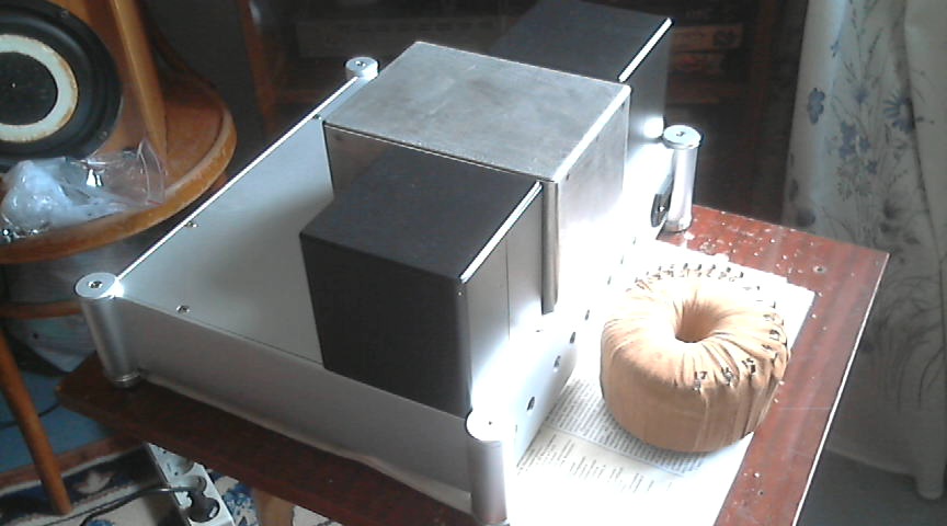

В том то и дело, что только похожий. И цена лютая для такой простой железяки. Там работать надо. Охлаждение не продумано толком. А эти дырочки вокруг ламп чисто декоративные.
Сразу видно, что аффтырь ни разу горячих корпусов не делал.
Развязки по теплу немА, а охлаждение невнятное и неправильное.
О каком корпусе это?
Пост 442 и 444
На обоих одни и те же ошибки.
Горячие лампы усажены на корпус без теплового мостика.
Получился радиатор без адекватного обдува.
Дырья вокруг лампочек якобы должны теплый воздух отводить.
Откуда там тяга возьмется, совершенно непонятно.
А вот тепловая подушка как раз таки наоборот, будет.
как он выглядит?
Горячее от холодного отделяется стойками с низкой теплопроводностью. Плюс организуется поток охлаждающего воздуха между ними. Можно вентилятором, но самый классный вариант - естественная конвекция. А для нее зазоры никакие.
Откуда взялось представление, что в насверленные дырья теплый воздух пойдет я не понимаю. Там очень много зависит от геометрии. Тепловой насос работает прекрасно, но надо знать, как его делать. Можешь глянуть на вариант в теме "усилителю быть".
Даже с горячими лампами температура шасси почти комнатная.
